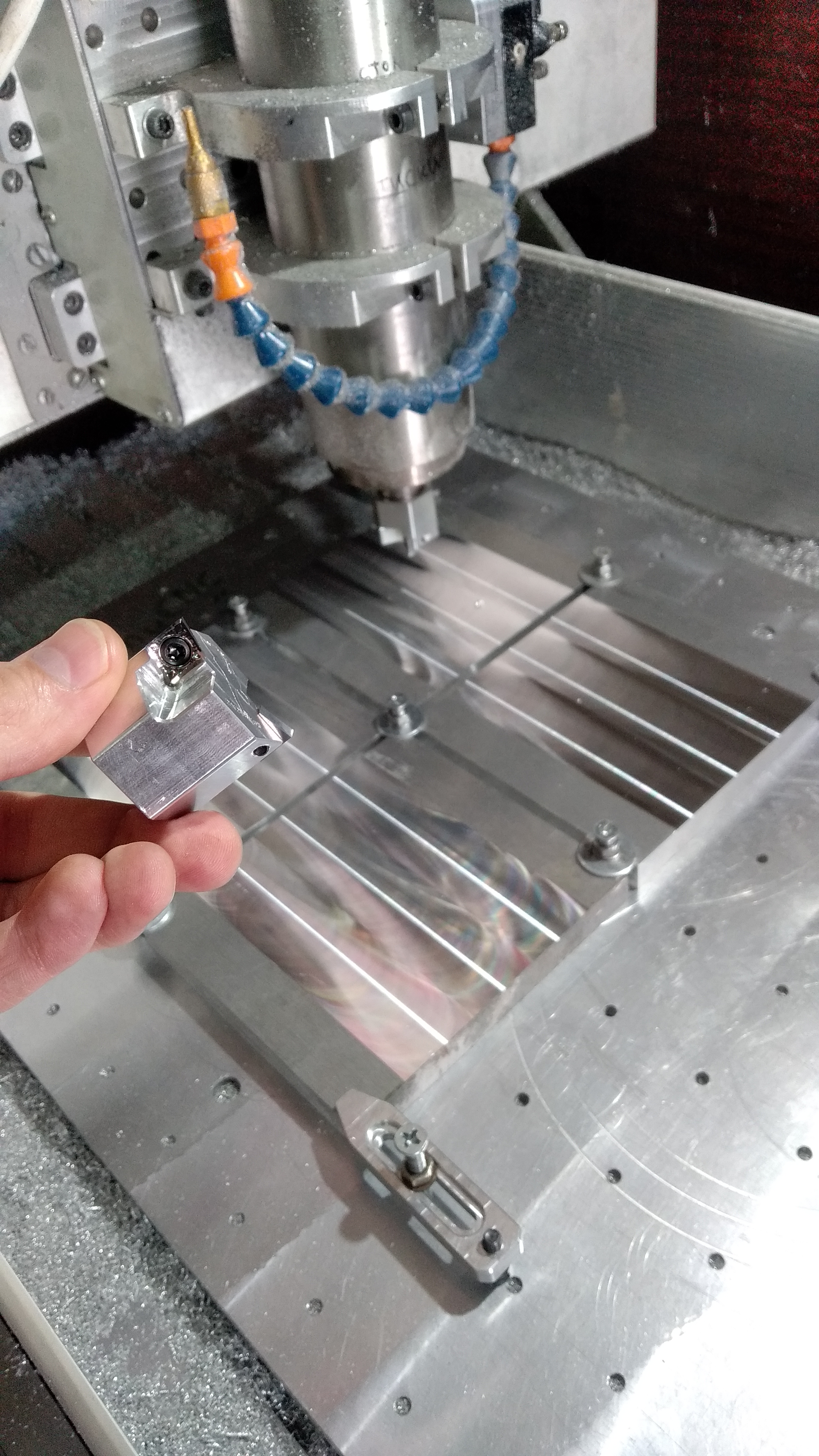

nik1 писал(а): Как по мне для станков с небольшой производительностью туман вполне хороший выбор, но это если хороший дозатор :)
Где почитать о вашем дозаторе? ))

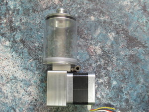

Re: фрезерок по люминю 800х400х170 из профиля
в моей теме про тяжелый станок по алу есть много по ним
последний вариант с самодельным седлом плунжера
полностью разборный
практически удалось победить протечки при простоях и обратную продувку воздухом из смесителя
раньше ставил полностью фирмовый плунжер , но с ними как повезет , есть плотные и не очень

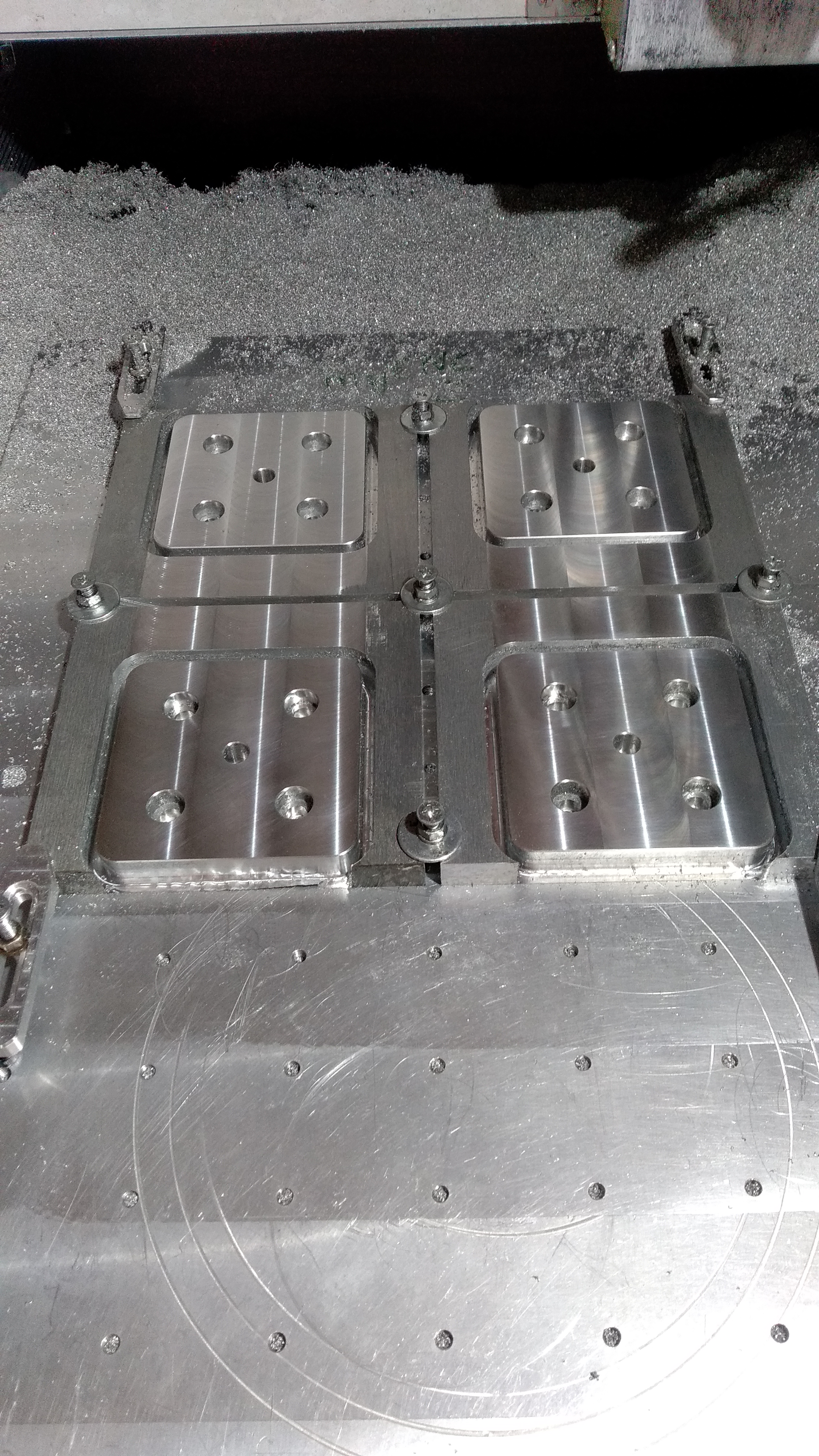

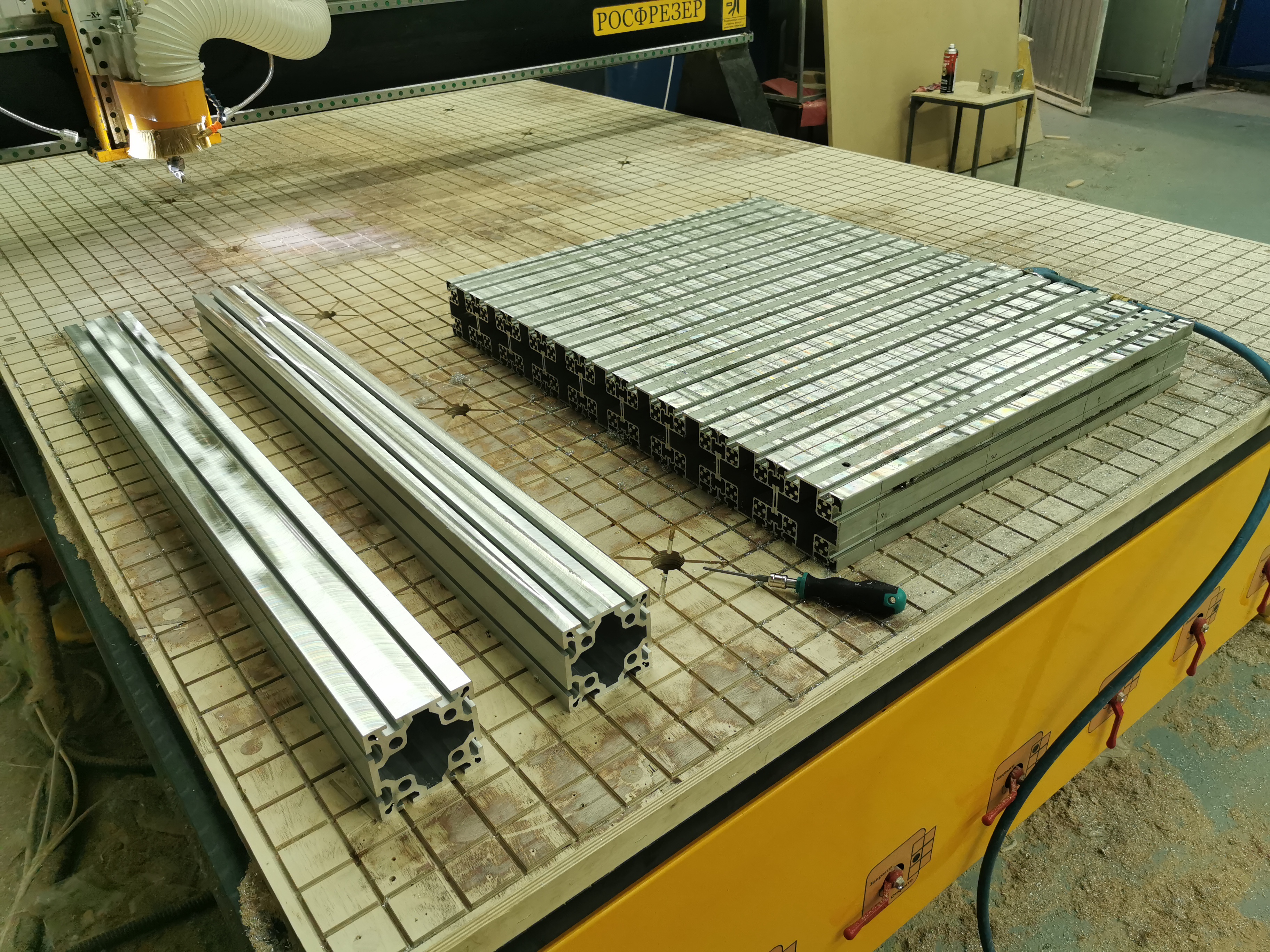

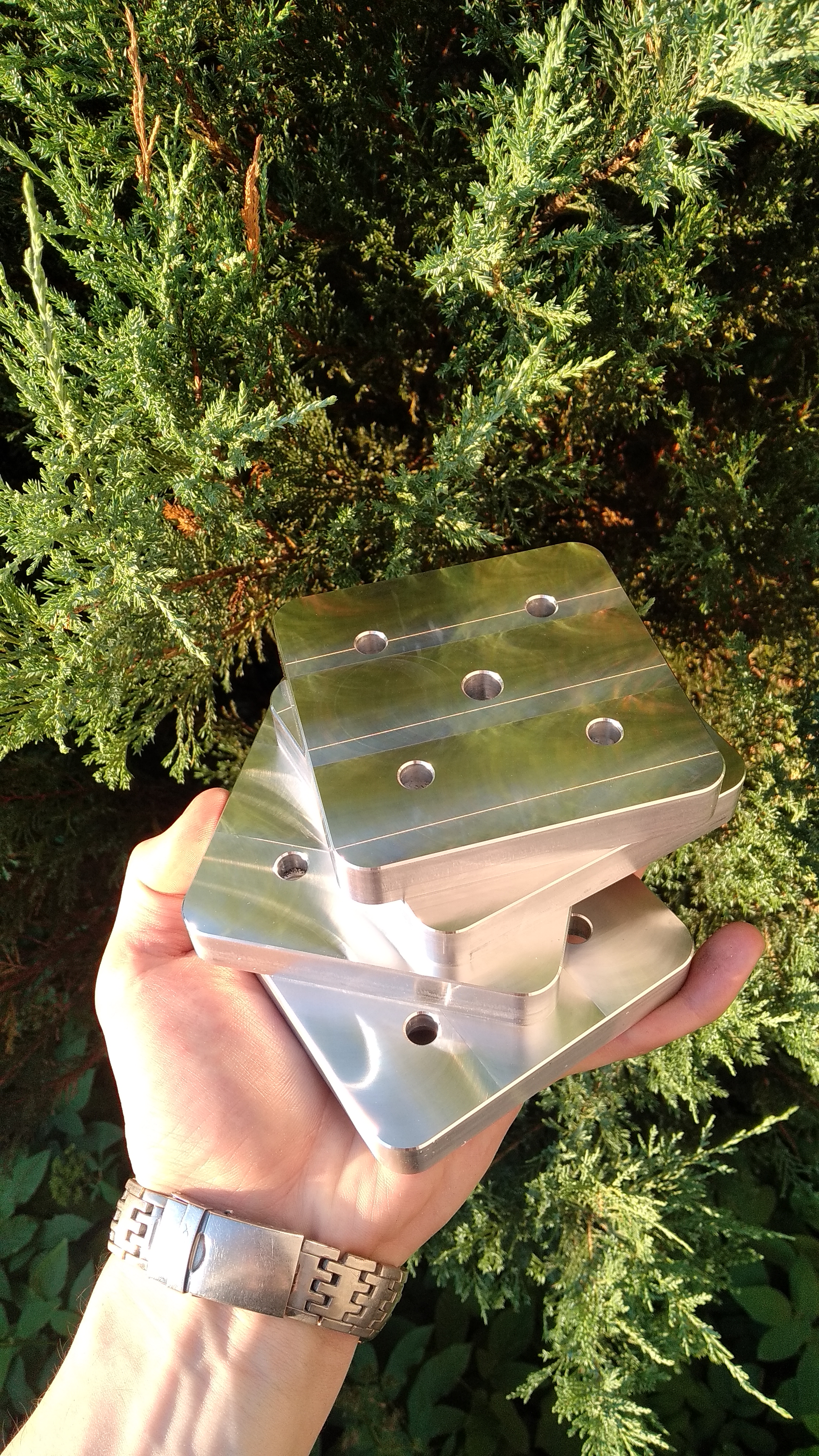

Это всего лишь пятаки для того чтобы вкрутить виброопоры. Их даже видно не будет. Можно было циркулярной пилой отрезать криво и нормально было :lol:
IMG_20200705_133617.jpg (7052 просмотра) <a class='original' href='./download/file.php?id=183606&sid=fbf5334bcf6680454518da1da8549764&mode=view' target=_blank>Загрузить оригинал (4.09 МБ)</a>
IMG_20200705_133628.jpg (7052 просмотра) <a class='original' href='./download/file.php?id=183607&sid=fbf5334bcf6680454518da1da8549764&mode=view' target=_blank>Загрузить оригинал (4.13 МБ)</a>
IMG_20200705_180502.jpg (7052 просмотра) <a class='original' href='./download/file.php?id=183608&sid=fbf5334bcf6680454518da1da8549764&mode=view' target=_blank>Загрузить оригинал (4.74 МБ)</a>
IMG_20200705_200447.jpg (7052 просмотра) <a class='original' href='./download/file.php?id=183609&sid=fbf5334bcf6680454518da1da8549764&mode=view' target=_blank>Загрузить оригинал (5.86 МБ)</a>
Сообщения: 2893
Не по "нашенски" делаешь. Материала на ветер много. Экономика сам знаешь какая должна быть.

sima8520, а еще мне говорил что я на всякую ерунду материал перевожу)))) а у самого ещё два пятака в отход)))
dtw.moscow@gmail.com
Знаю, знаю, грешен я. Но другого материала нет в наличии, вынужден использовать то что есть, здесь и сейчас.

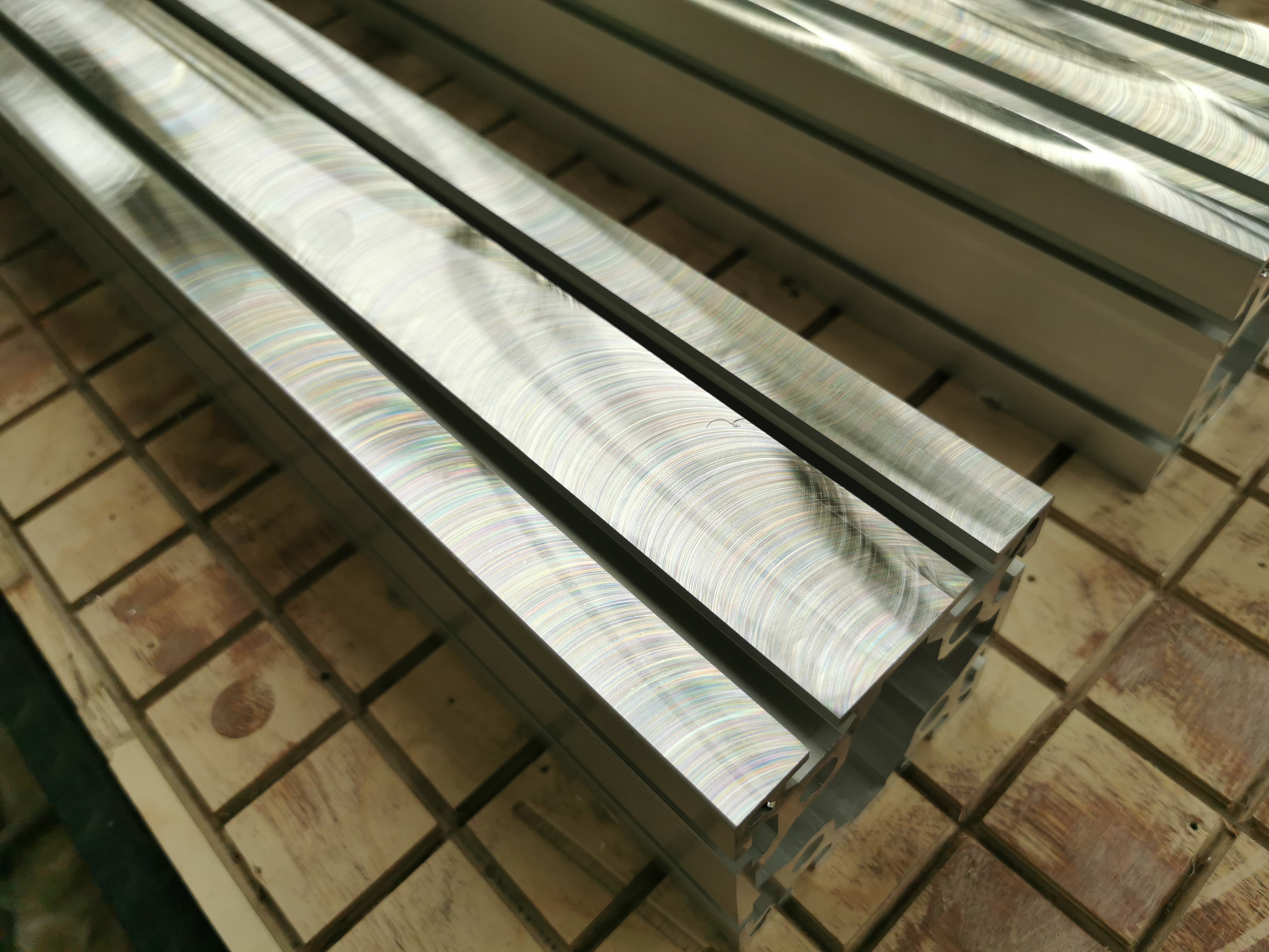

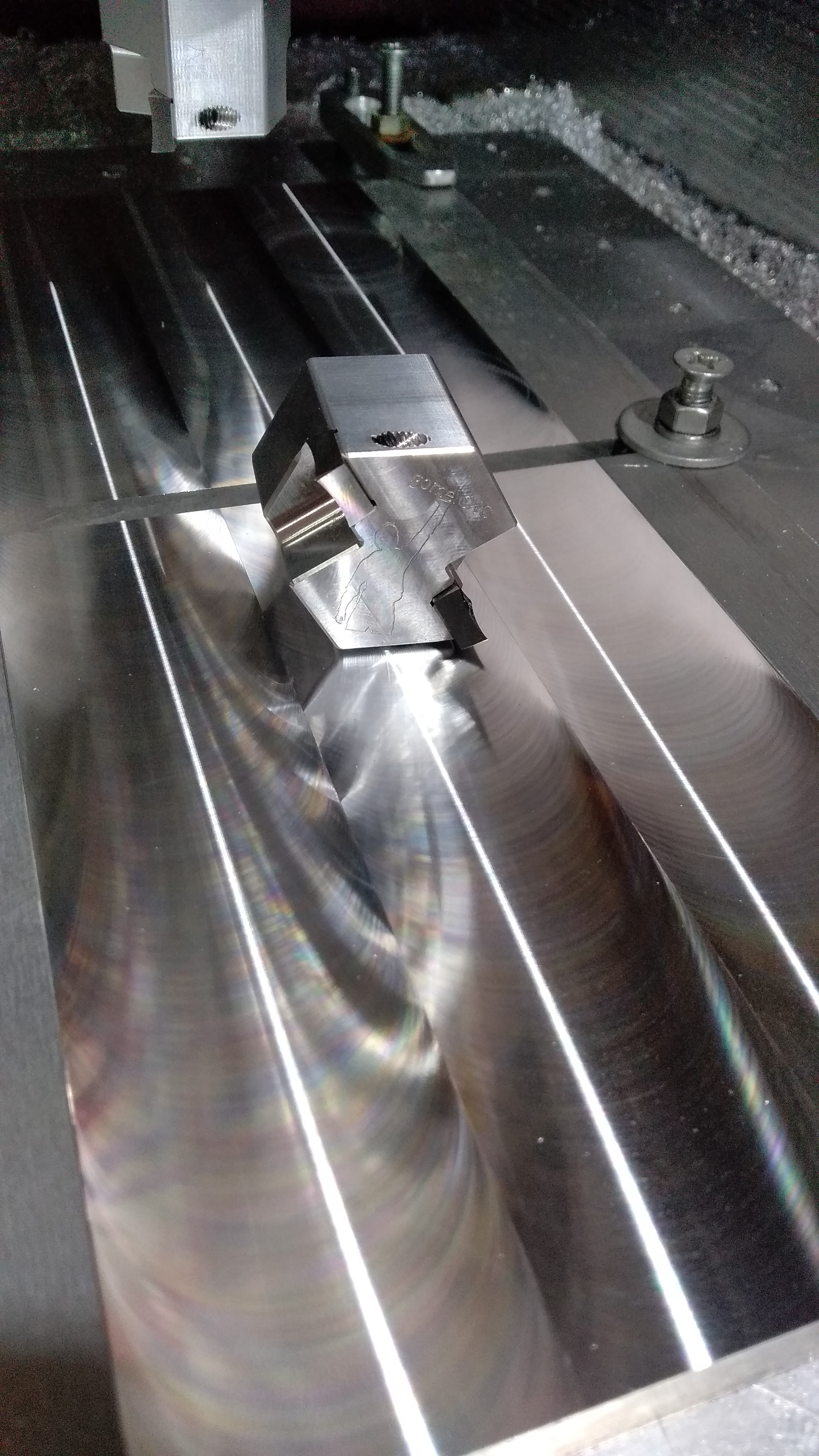

фрезернул станину.
IMG_20200704_211443.jpg (7014 просмотров) <a class='original' href='./download/file.php?id=183610&sid=fbf5334bcf6680454518da1da8549764&mode=view' target=_blank>Загрузить оригинал (2.18 МБ)</a>
IMG_20200704_211438.jpg (7014 просмотров) <a class='original' href='./download/file.php?id=183611&sid=fbf5334bcf6680454518da1da8549764&mode=view' target=_blank>Загрузить оригинал (3.79 МБ)</a>

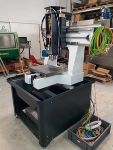

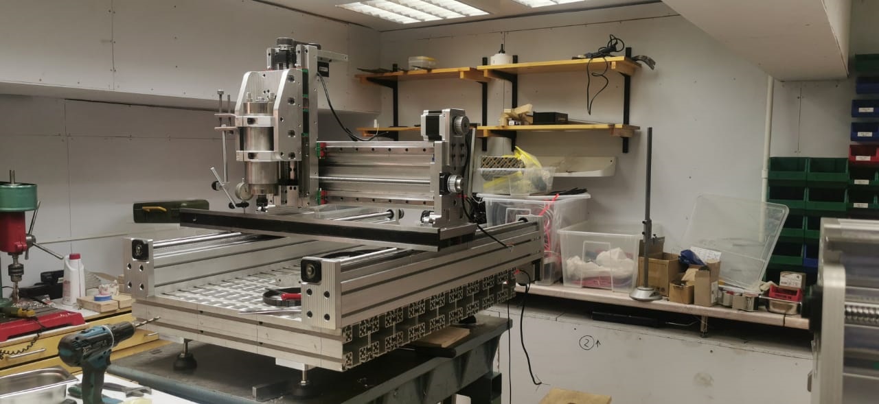

Всё, теперь официально, это моя тема)
:ura:
IMG_20200901_162913.jpg (5492 просмотра) <a class='original' href='./download/file.php?id=185630&sid=fbf5334bcf6680454518da1da8549764&mode=view' target=_blank>Загрузить оригинал (4.54 МБ)</a>
IMG_20200901_171208.jpg (5492 просмотра) <a class='original' href='./download/file.php?id=185631&sid=fbf5334bcf6680454518da1da8549764&mode=view' target=_blank>Загрузить оригинал (6.69 МБ)</a>

sima8520 писал(а): Всё, теперь официально, это моя тема)
Как говорится - как тесен мир!)
Ничто не предвещало беды, как говорится)))
Hugo
Сообщения: 1171
Репутация: 303
Сообщение Hugo »
sima8520 писал(а): 02 сен 2020, 10:59 Ничто не предвещало беды, как говорится)))
Я что-то пропустил... Купил что-ли у фрезерюги?
у MGG купил, а фрезерюга когда то давно делал его для MGG
Но так как MGG купил себе взрослый чугуниевый станок то ему этот портальник оказался не нужен

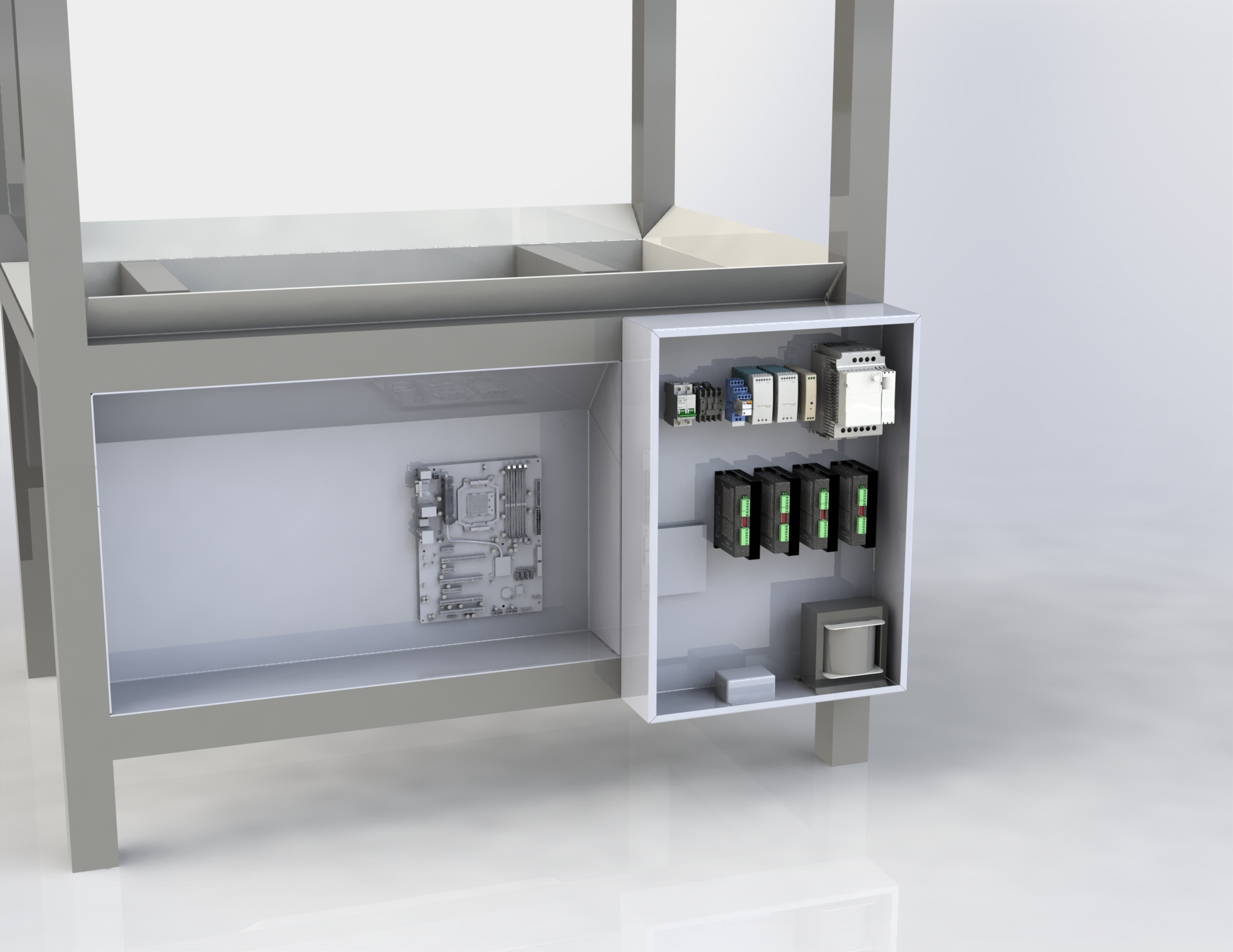

пока едет новая электроника, решил порисовать шкаф, который купил на барахолке за 5 баксов. шкаф нуждается в перекраске, так что процесс не быстрый, зато толщина металла более 1 мм, не то что современные шкафы из фольги.
не решил еще что делать со стационарным компом. если б со встроенной графикой - то там всё просто. у меня же выпирает видеокарта.... буду что то изобретать :wik:
Untitled.JPG (5220 просмотров) <a class='original' href='./download/file.php?id=185828&sid=fbf5334bcf6680454518da1da8549764&mode=view' target=_blank>Загрузить оригинал (904.68 КБ)</a>
Сообщения: 2096
sima8520 писал(а): если б со встроенной графикой - то там всё просто. у меня же выпирает видеокарта...
Поставить низкопрофильную... Или другую материнку.
