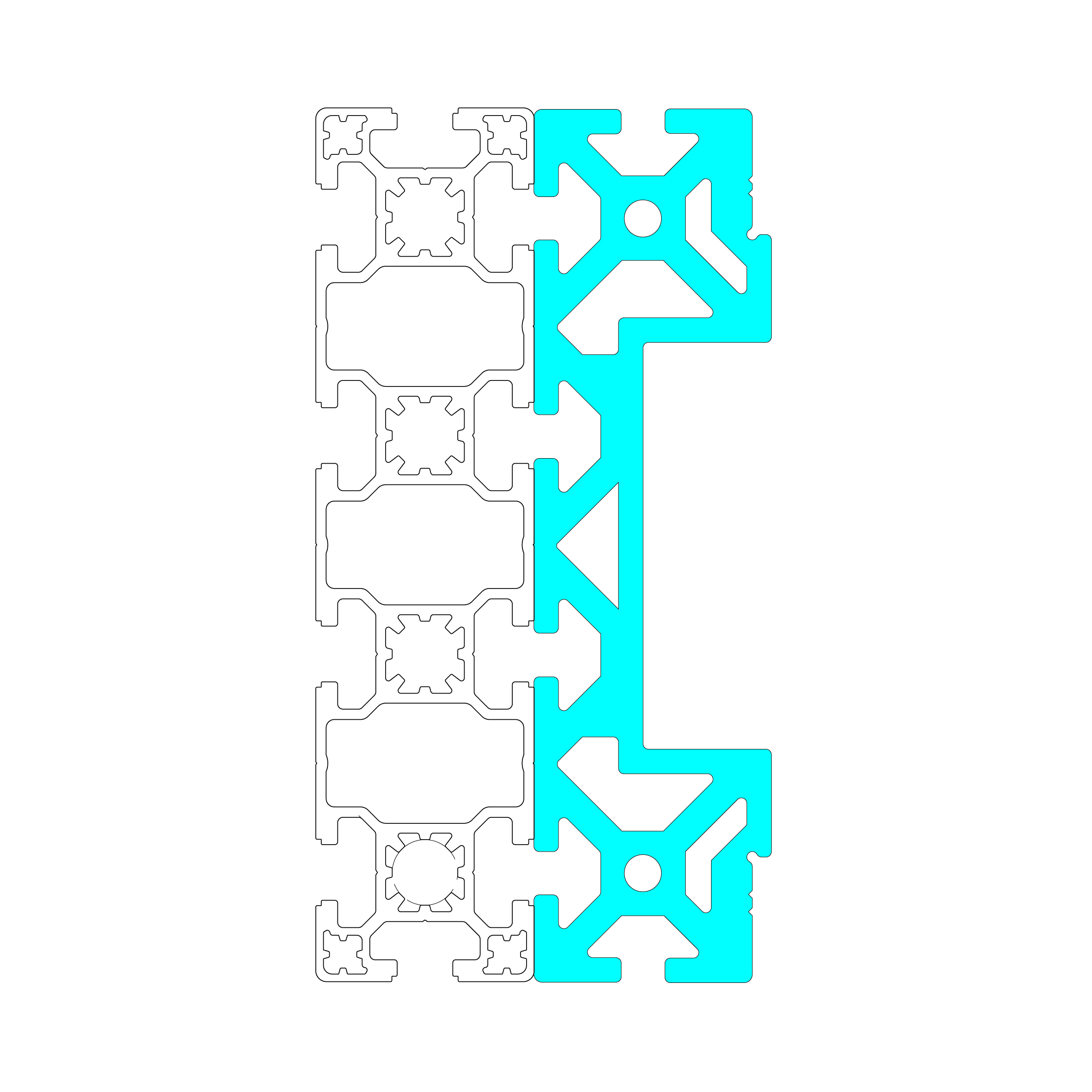

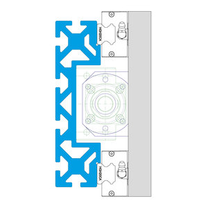

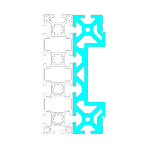

Всё же мне не даёт покоя эта бредовая идея.
Как оказалось, профиль с хорошей геометрией весом более 10 кг в России никто сделать не сможет.
По этому есть мысль сделать профиль размером 43,5х160 мм, который можно без проблем сопрягать со стандартными станочными профилями.
Профиль с направляющими.jpg (3488 просмотров) <a class='original' href='./download/file.php?id=86421&sid=e9f94fbb67d95d392d92136d3d4b44f4&mode=view' target=_blank>Загрузить оригинал (856.94 КБ)</a>

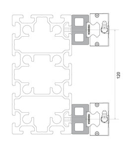

За основу взял усиленный профиль ITEM 40-й серии.
Для лёгких станков его можно пркрутить к профилю 40х160 мм.
сопряжение с 40х160.jpg (3488 просмотров) <a class='original' href='./download/file.php?id=86422&sid=e9f94fbb67d95d392d92136d3d4b44f4&mode=view' target=_blank>Загрузить оригинал (2.56 МБ)</a>

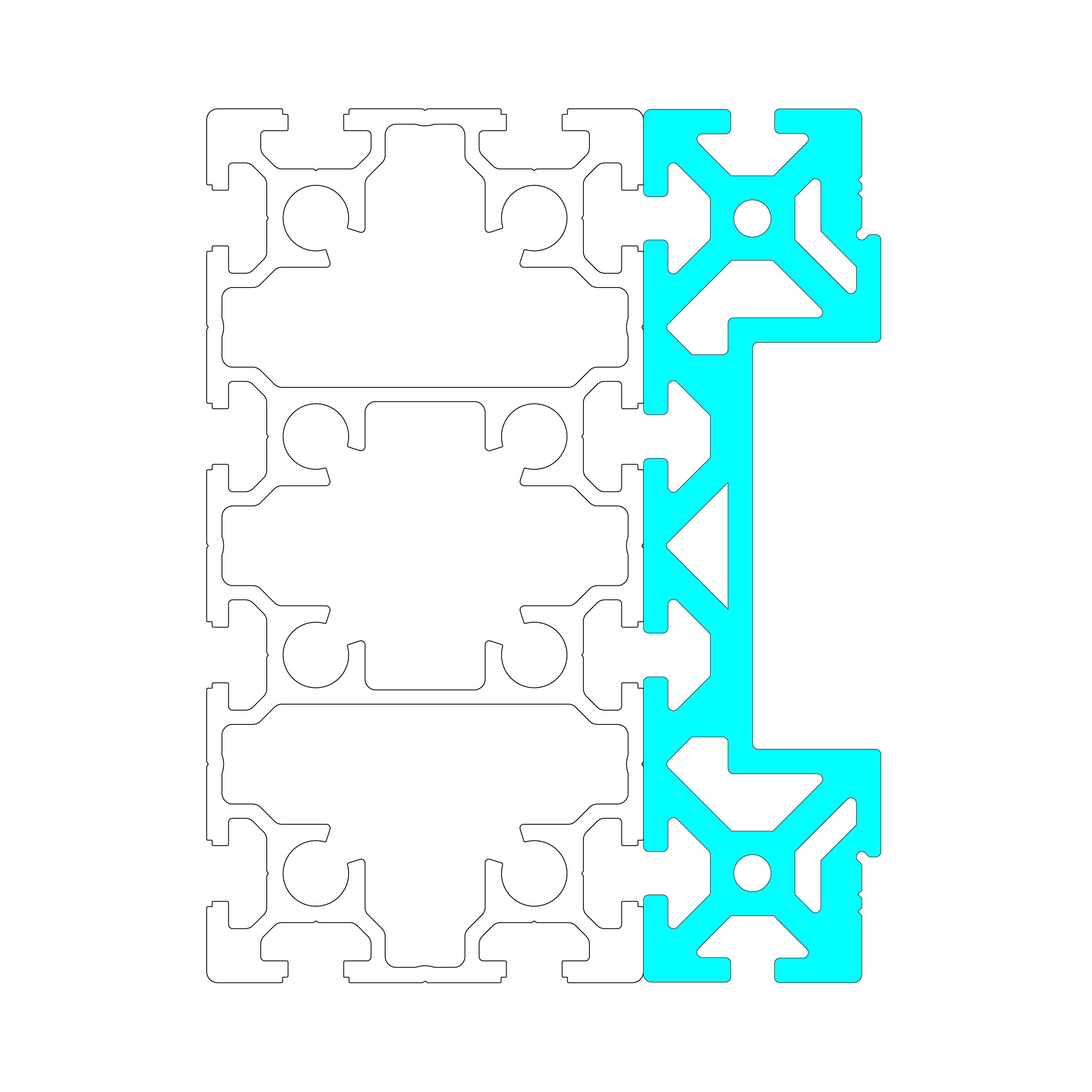

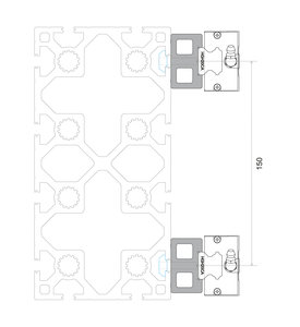

Для нагруженных, к профилю 80х160 мм.
сопряжение с 80х160.jpg (3488 просмотров) <a class='original' href='./download/file.php?id=86423&sid=e9f94fbb67d95d392d92136d3d4b44f4&mode=view' target=_blank>Загрузить оригинал (2.57 МБ)</a>

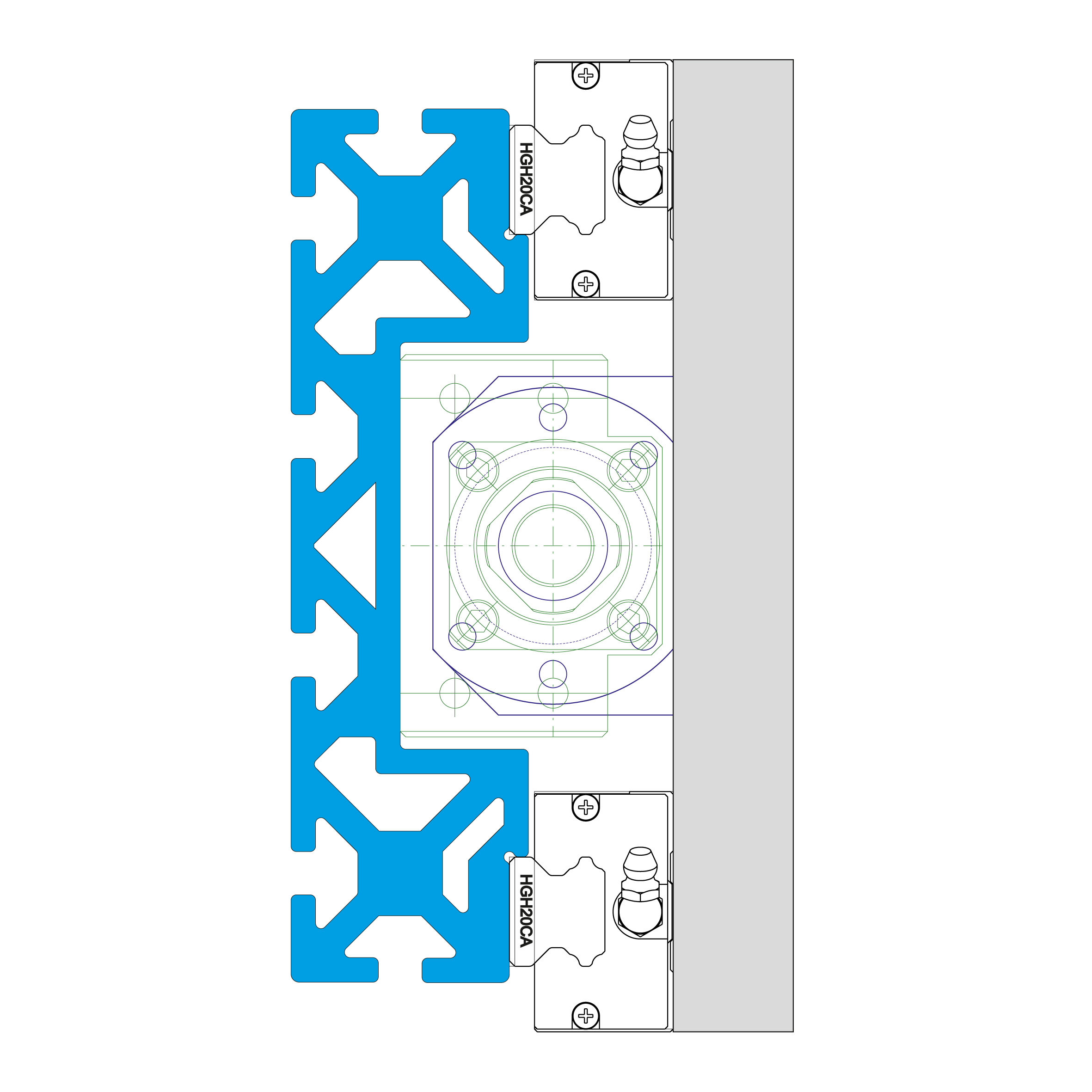

Профиль рисовал под 20-е рельсы и опору ВК15. Расстояние между рельсами по центрам 134 мм.
Под другие опоры нужно будет делать проставку под держатель гайки ШВП.
"Мяса" под резьбы вполне достаточно, 7,5 мм.
15-е рельсы не рисовал, но думаю, тоже станут без проблем.
Что думаете по этому поводу? Есть смысл в таком решении?

А в середине два выреза под закладные обязательны?? Они конструкцию не ослабляют? По мне и два крайних хватило бы.
ultrus
Сообщения: 1978
Репутация: 1329
Откуда: Воронеж
Re: БРЕДОВАЯ ИДЕЯ - Универсальный алюминиевый профиль для ЧП
Сообщение ultrus »
den_sibirskiy писал(а):А в середине два выреза под закладные обязательны??
А хрен его знает? Но, думаю, если профиль сзади прикручивать, то он должен и жёсткость увеличить.

Не пойму а как вообще в двух закладных отверстиях без сверления нового можно скрепить два профиля?

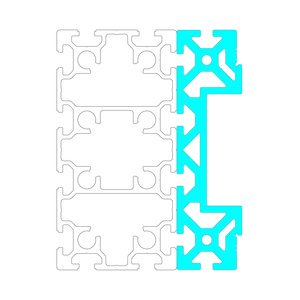

frezeryga писал(а):да. причем с плоским низом без выступа под Тпаз поскольку пазы в профилях разного производителя могут немного отличатся размером да и размер может быть не постоянный по всей длине.
И не только по этому. Без выступа не надо фрезеровать карманы под сухари и можно ставить на усиленный профиль и с 8-мым пазом.

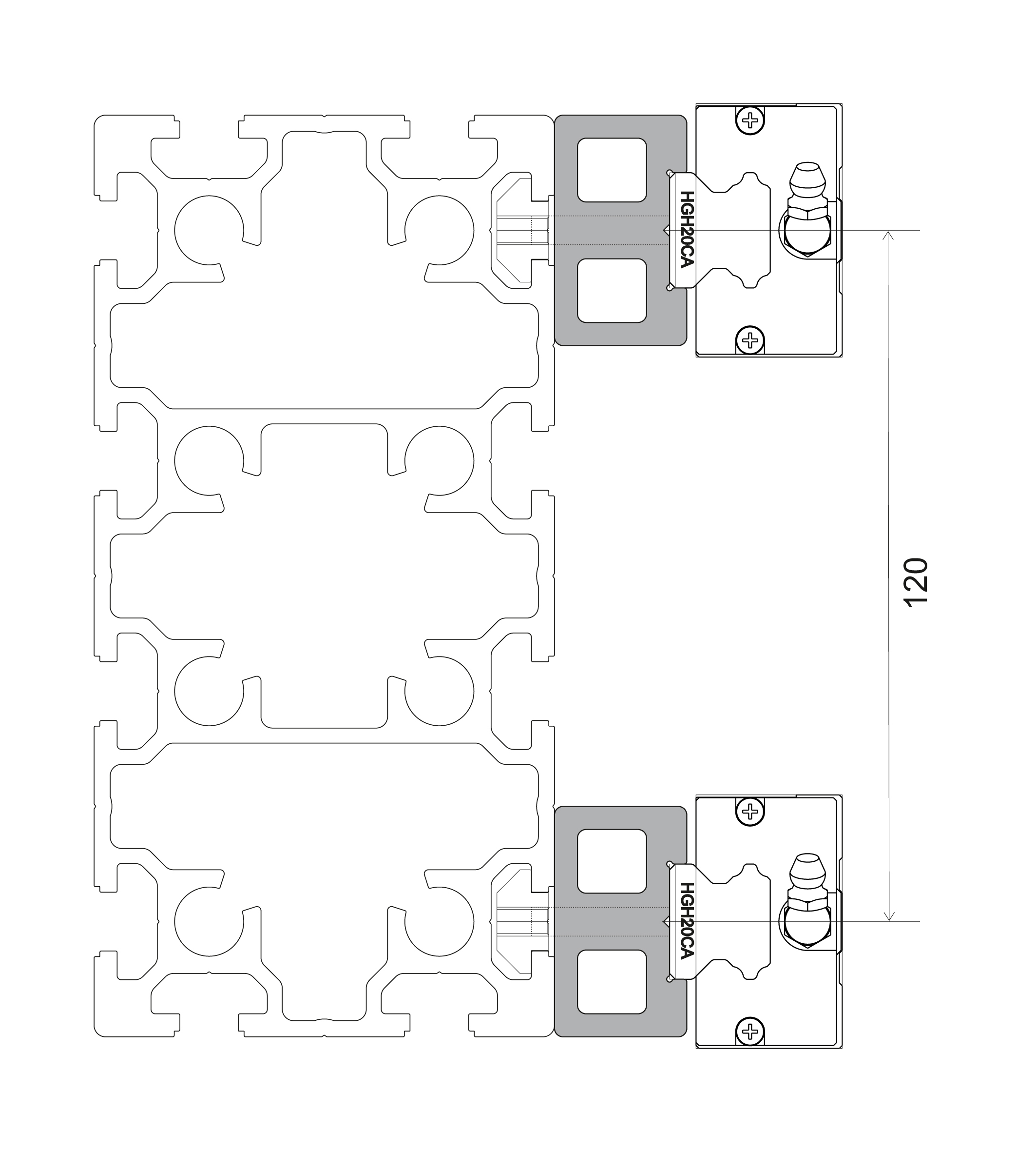

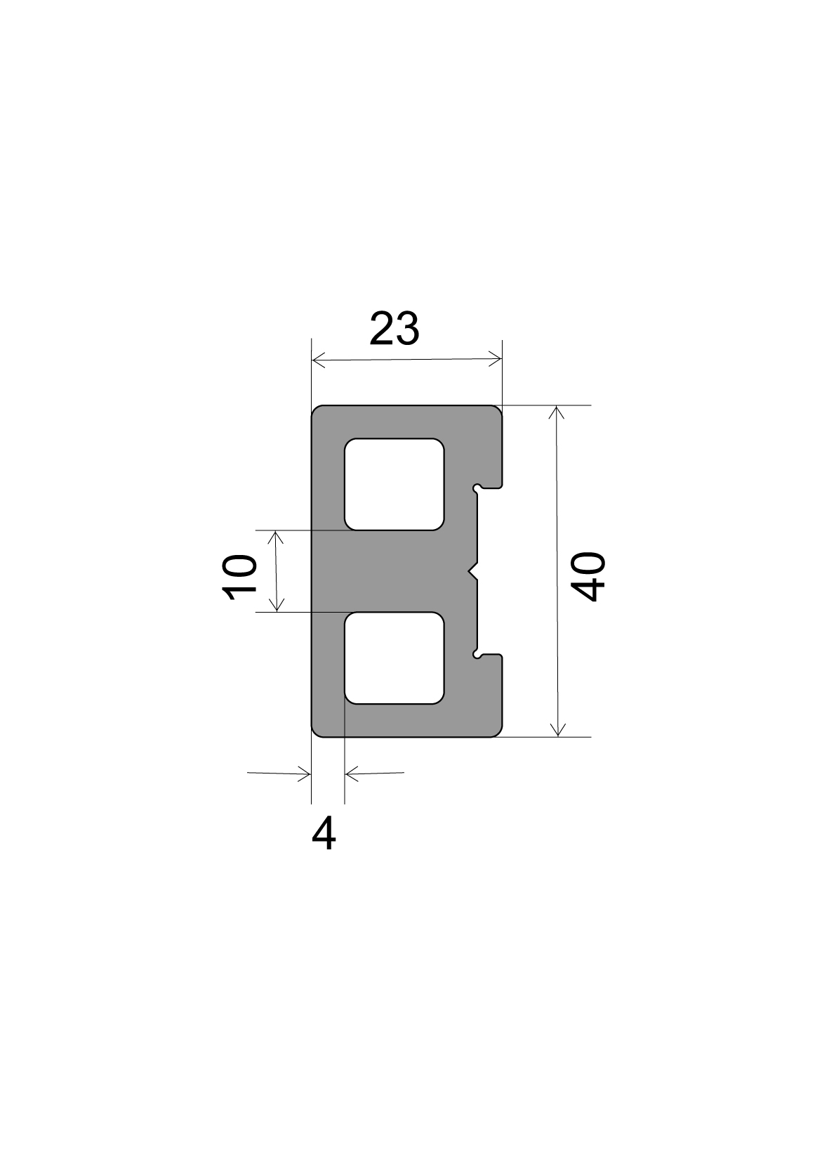

Вот, накидал побыстрому:
Проставка.jpg (3345 просмотров) <a class='original' href='./download/file.php?id=86444&sid=e9f94fbb67d95d392d92136d3d4b44f4&mode=view' target=_blank>Загрузить оригинал (1.95 МБ)</a>
С профилем 80х160 Соберизавод:
Соберизавод.jpg (3345 просмотров) <a class='original' href='./download/file.php?id=86445&sid=e9f94fbb67d95d392d92136d3d4b44f4&mode=view' target=_blank>Загрузить оригинал (601.52 КБ)</a>

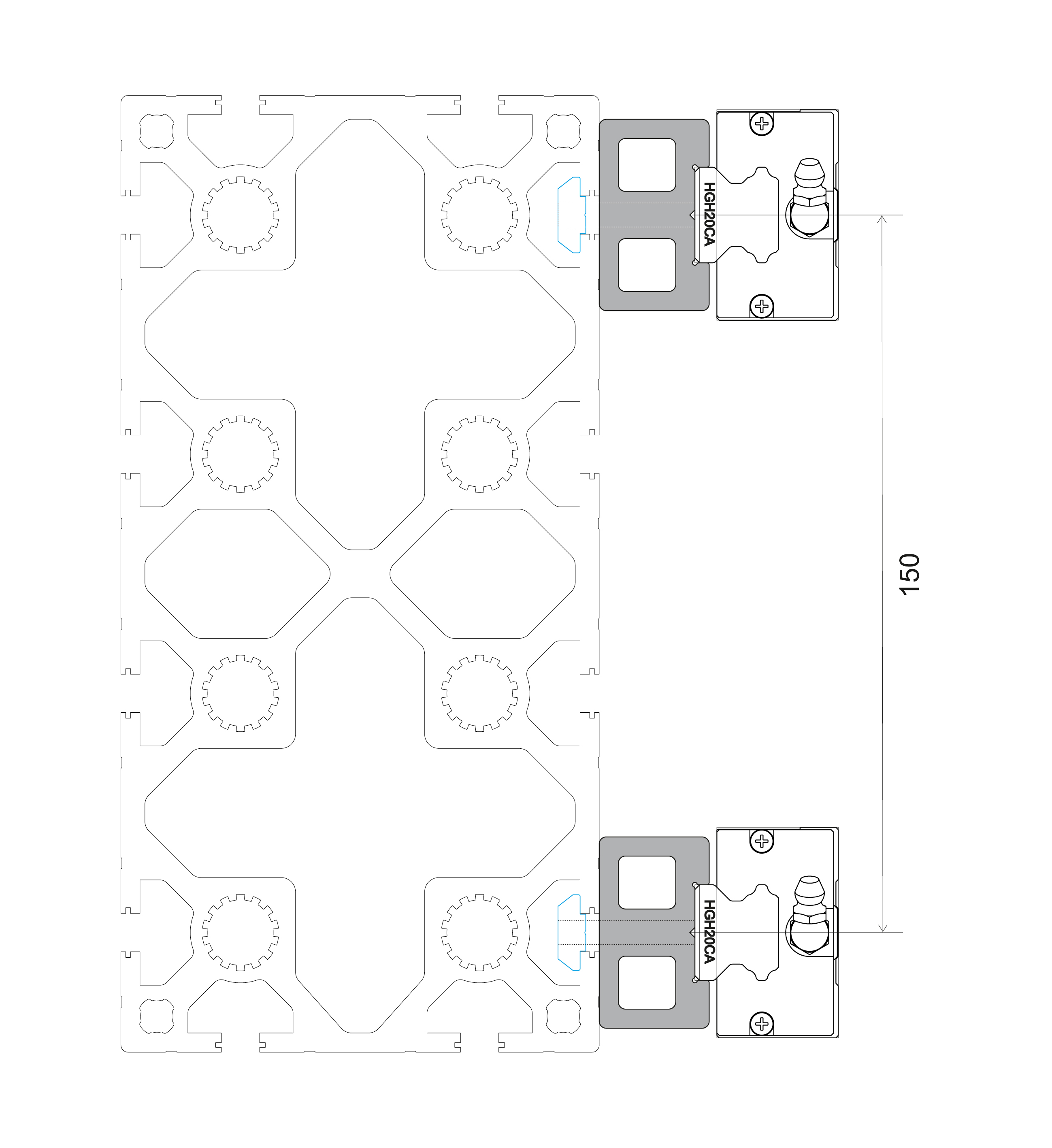

С усиленным профилем 100х200 Kanya, именно здесь паз 8 мм:
Kanya.jpg (3345 просмотров) <a class='original' href='./download/file.php?id=86446&sid=e9f94fbb67d95d392d92136d3d4b44f4&mode=view' target=_blank>Загрузить оригинал (862.1 КБ)</a>

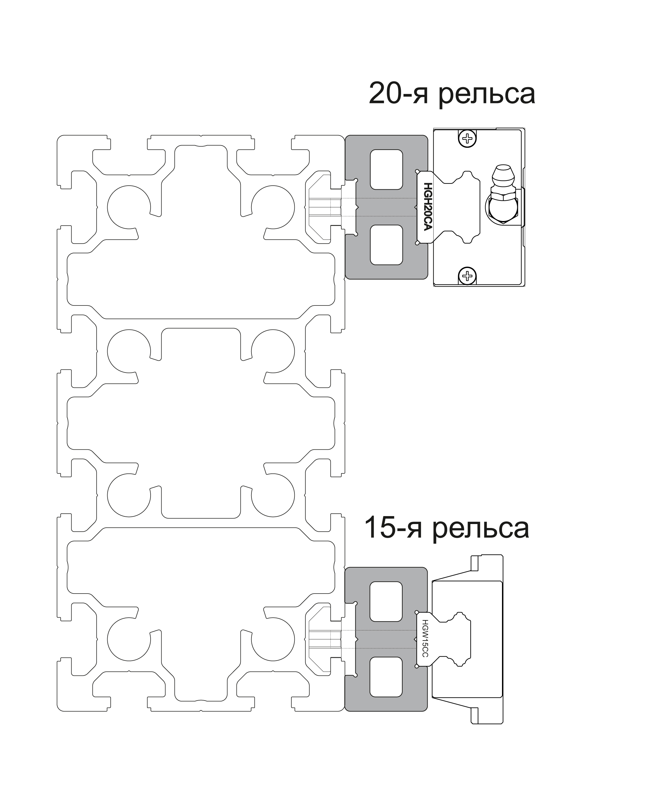

Ну и на последок, в качестве очередного бреда, универсальная проставка под 20-й и 15-й рельс: :hehehe:
Уни 20-15 .jpg (3345 просмотров) <a class='original' href='./download/file.php?id=86447&sid=e9f94fbb67d95d392d92136d3d4b44f4&mode=view' target=_blank>Загрузить оригинал (639.26 КБ)</a>
А зачем на проставке пазы под рельсы? Они ведь ничего не дадут, т.к. сама проставка с рельсом будет изгибаться как попало...

UAVpilot писал(а):А зачем на проставке пазы под рельсы? Они ведь ничего не дадут, т.к. сама проставка с рельсом будет изгибаться как попало...
Не очень понятно зачем в ней отверстия, много массы так не сэкономить.
Уж тогда монолитную и гнать, еёж все равно потом как-то фрезеровать для точности...
И тогда вообще не надо морочиться с экструзией. Попилить какой-нибудь толстый лист на куски, отфрезеровать с 2х сторон и готово...
Поди еще и дешевле выйдет...
Вот только что-то сомнения у меня касательно того, что получится на выходе пропеллер чудовищный.
универсальный непойдет поскольку высота разная. высоту нужно делать такую чтобы каретки были на 0.5мм выше гайки а гайка при этом имела зазор теже 0.5мм до профиля.

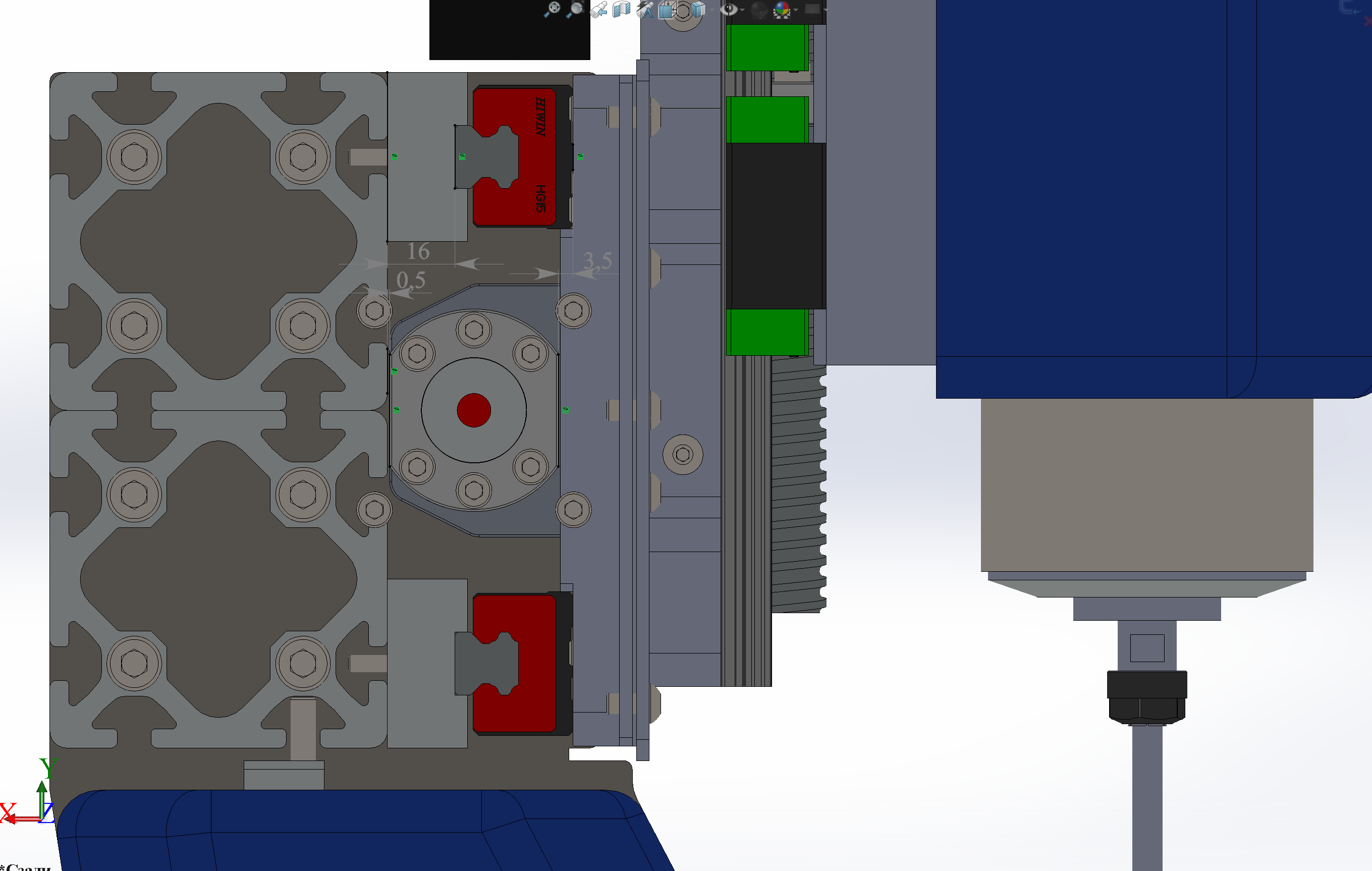

точней растояние от каретки до гайки 3.5мм вот пример под 15 рельс.
555.PNG (3305 просмотров) <a class='original' href='./download/file.php?id=86455&sid=e9f94fbb67d95d392d92136d3d4b44f4&mode=view' target=_blank>Загрузить оригинал (276.37 КБ)</a>

Почему именно 0,5, а не 1 например?
А зачем лишний вылет?
