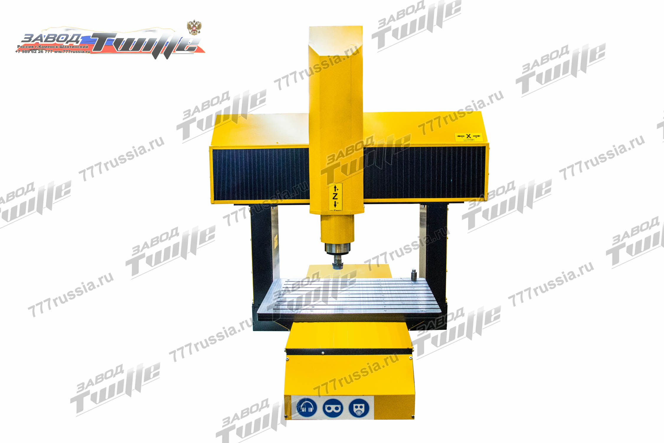

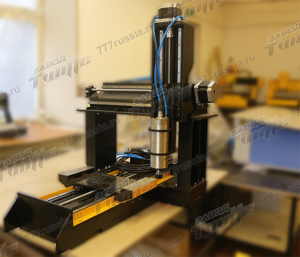

Дрюня писал(а): Станок на круглых направляющих и шпинделем 800 Вт для обработки алюминия и стали - это маркетинговый ход или обман? Как считаете?
Вложение 1.jpg больше недоступно
с станок на квадратных направляющих 15-20 мм мощность шпинделя 2.2 киловата!
тут подробные фото https://777russia.ru/cnc-stanok/max7-cncmetall/
выше в теме я выкладывал фото под гофро защитой внутренние части!
Stanok_Chpu_Max_7.jpg (2586 просмотров) <a class='original' href='./download/file.php?id=57093&sid=ac1096e2b53ccb147dd441a80248355a&mode=view' target=_blank>Загрузить оригинал (194.13 КБ)</a>
Образование - богатство, а применение его - совершенство.

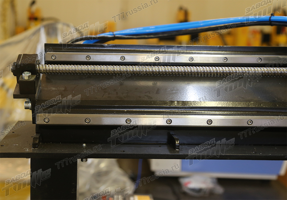

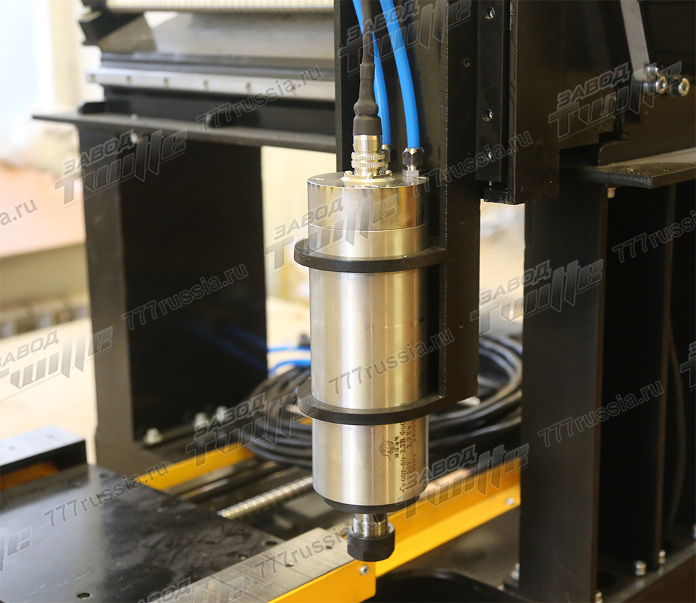

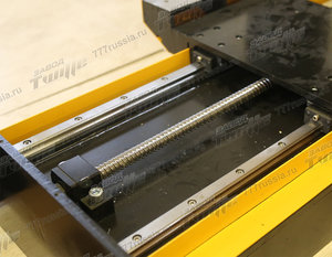

завод TWITTE
Сообщения: 247
Зарегистрирован: 15 авг 2015, 12:12
Репутация: 67
Настоящее имя: sergey
Откуда: Россия Каменск шахтинский
Re: Станки с ЧПУ от завода "TWITTE"
Сообщение завод TWITTE »
uvelirniy-frezerniy-stanok-chpu-napravlyaushie.jpg (2586 просмотров) <a class='original' href='./download/file.php?id=57094&sid=ac1096e2b53ccb147dd441a80248355a&mode=view' target=_blank>Загрузить оригинал (521.75 КБ)</a>
uvelirniy-frezerniy-stanok-chpu-rama.jpg (2586 просмотров) <a class='original' href='./download/file.php?id=57095&sid=ac1096e2b53ccb147dd441a80248355a&mode=view' target=_blank>Загрузить оригинал (451.16 КБ)</a>
uvelirniy-frezerniy-stanok-chpu-shpindel.jpg (2586 просмотров) <a class='original' href='./download/file.php?id=57096&sid=ac1096e2b53ccb147dd441a80248355a&mode=view' target=_blank>Загрузить оригинал (547.75 КБ)</a>
uvelirniy-frezerniy-stanok-chpu-shvp.jpg (2586 просмотров) <a class='original' href='./download/file.php?id=57097&sid=ac1096e2b53ccb147dd441a80248355a&mode=view' target=_blank>Загрузить оригинал (562.09 КБ)</a>
завод TWITTE
Сообщения: 247
Репутация: 67
вся информация была на сайте то фото что вы выкладывали со старых сайтов ! первых станков много лет назад! мы каждый год всё меняем и обновляем работа ведётся постоянно ! конструктора работают как пчёлки (всё в солиде всё рассчитывается как положено ) не судите строго за фото с ремонтами у нас пока проблемы делаем в этом году думаем закончить ! да и курс нас подводить всё останавливается !
завод TWITTE писал(а):всё в солиде всё рассчитывается как положено
И крепление опоры ШВП на уголке расчитывали? :)
Скриншотик этого расчёта можете показать или сошлётесь на коммерческую тайну и ноу-хау?
