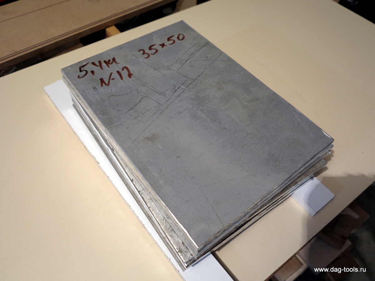

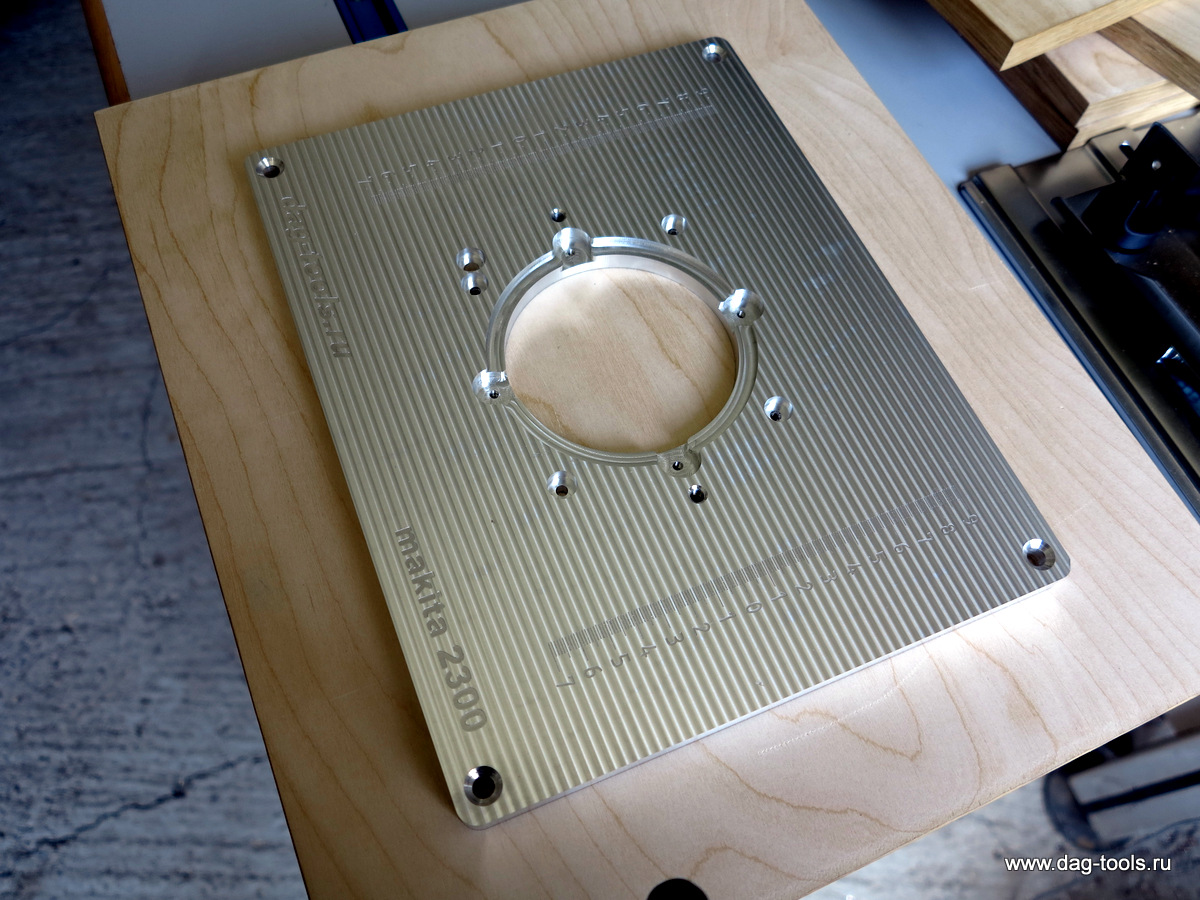

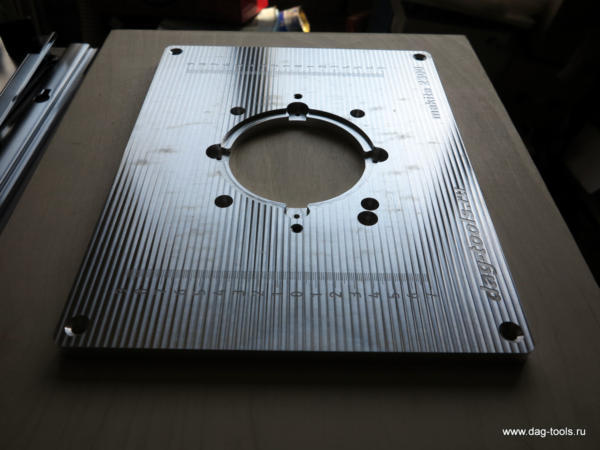

Доброго времени суток, дорогие форумчане!
Не знаю где еще писать, наверное выложу тут с соизволения ТС?

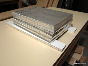

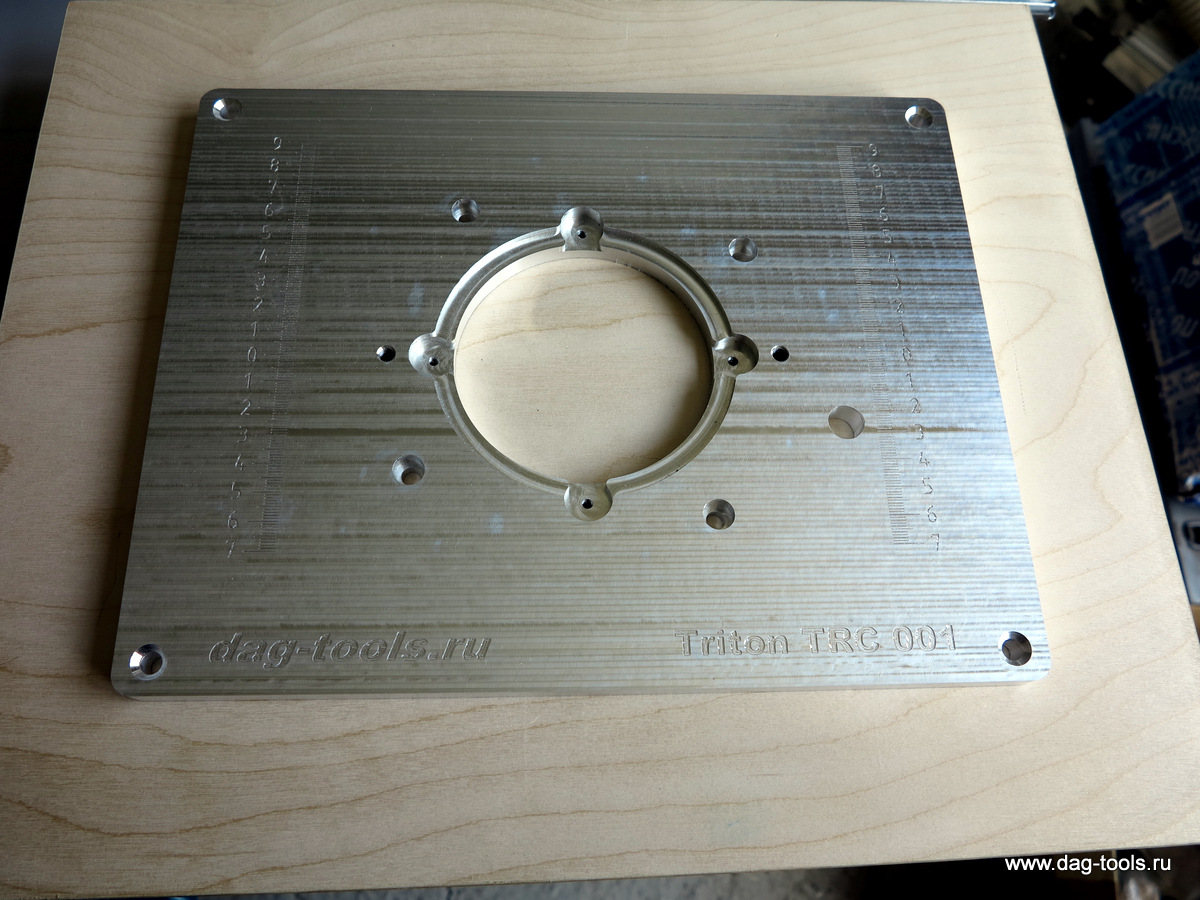

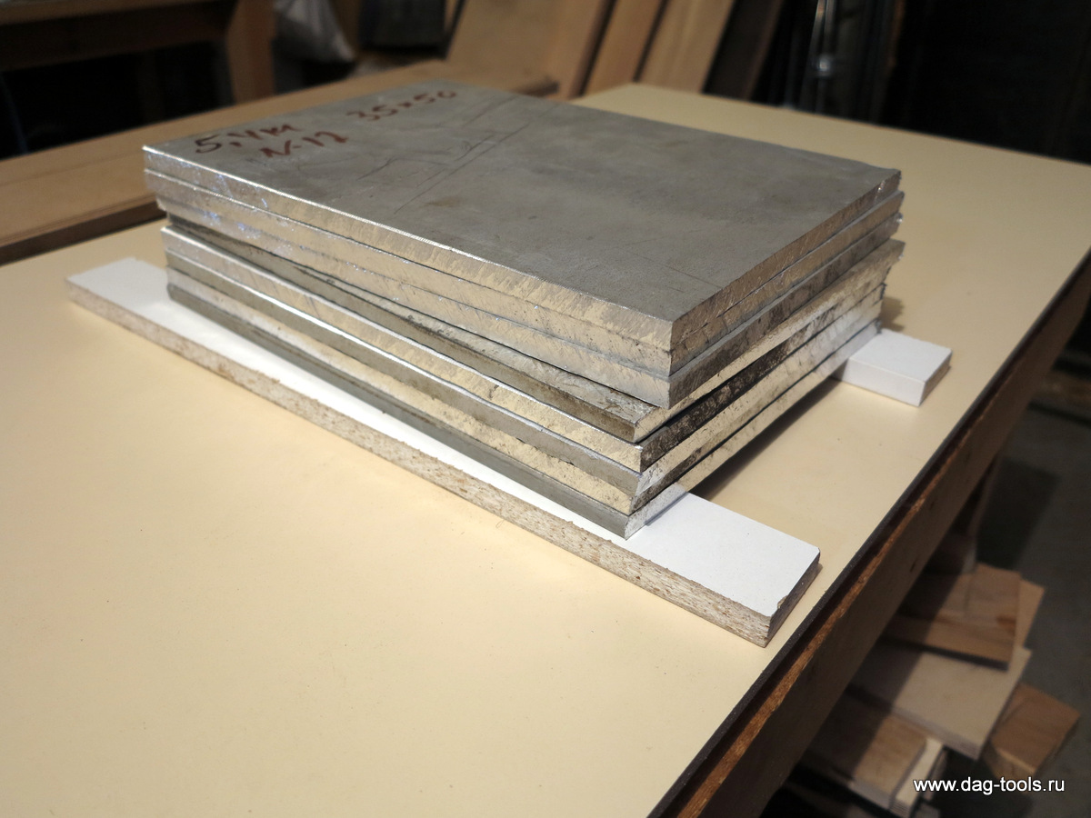

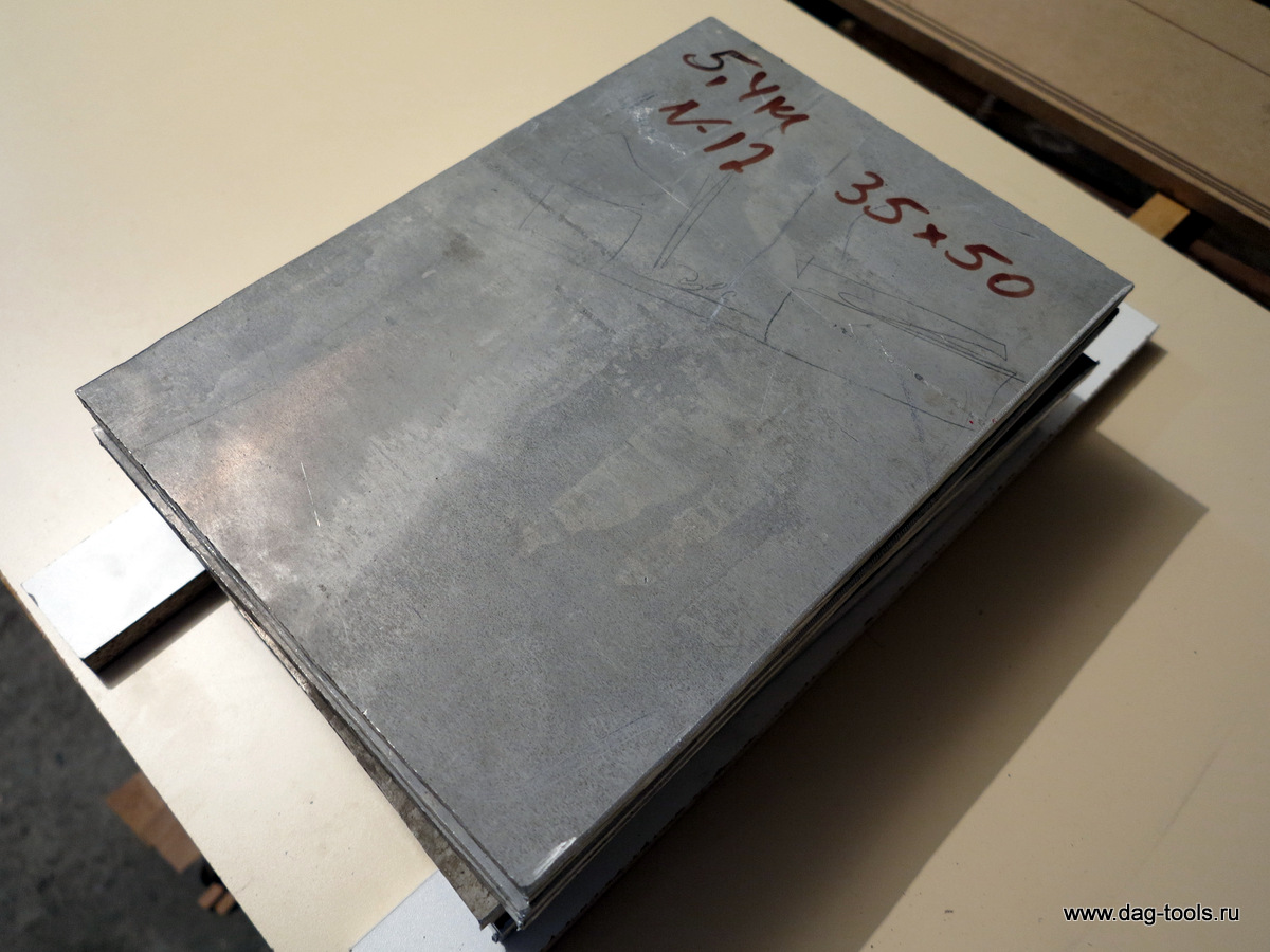

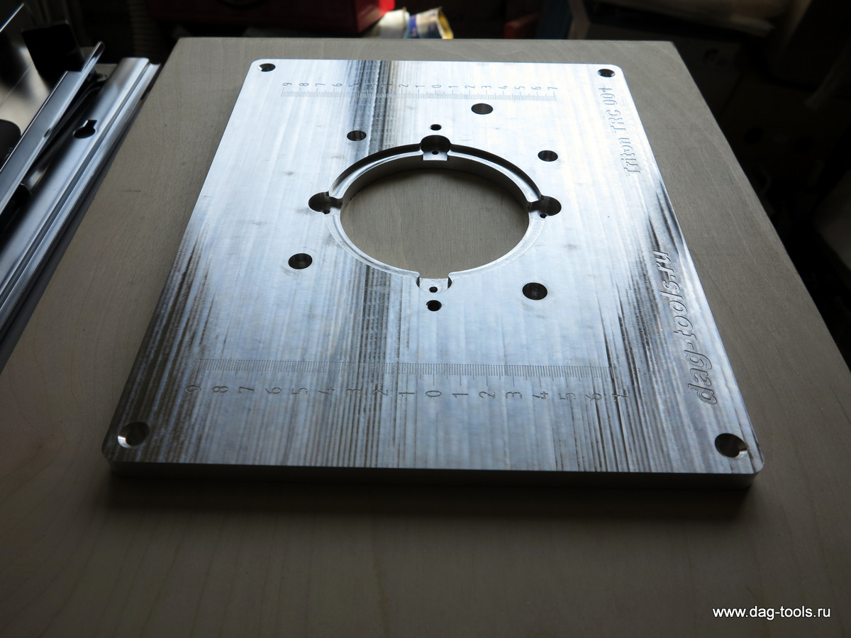

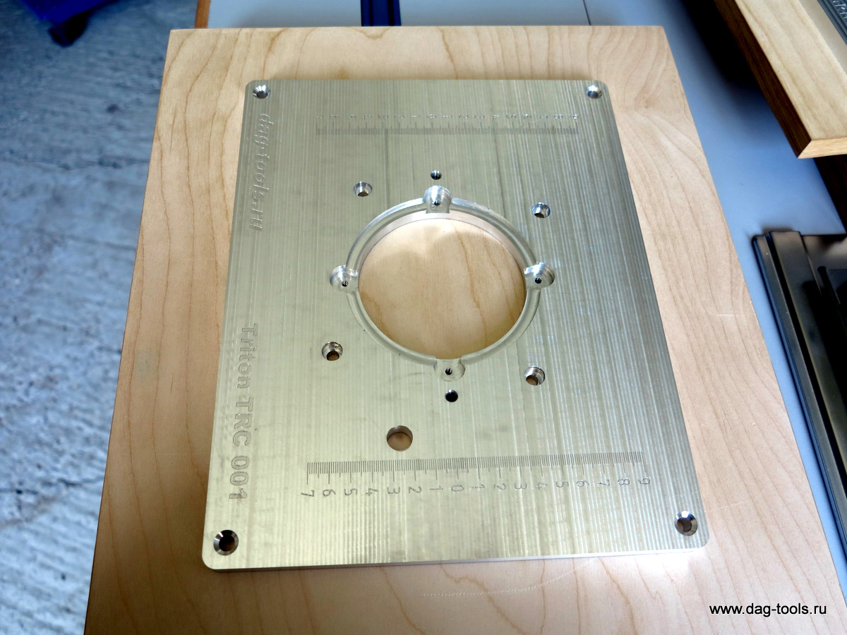

Все вы знаете что я давно занимаюсь обработкой алюминия (вернее цветного металла). И в частности именно дюралюминия Д16Т.
И тут задачка, покупал я его у своих поставщиков на рынке в Махачкале, горя не знал. Пока в один прекрасный день мне не подсунули разнобой.
Вот тут то и началась моя проблема, в одном материале резьбы крошатся. В других они идеальные! Один вид материала мягкий, липкий и подается обработке не ахти.
Тогда как другой, супер. При обработке как по маслу, глянцевый после фрезы, да и анодируется такой вид на ура. И при этом успел еще заметить, что твердый и глянцевый он двух видов.
1. Так хорош.
2. Второй совсем как компакт диск блестит после фрезы.
Теперь вопрос что это было?
1. Алюминий?
2. Дюраль Д16?
3. Дюраль Д16Т?
4. Или что то из серии В95Т1?
До обработки.
IMG_6833.JPG (4899 просмотров) <a class='original' href='./download/file.php?id=139024&sid=b85d4b6d5ff83b632a89326ec3b28959&mode=view' target=_blank>Загрузить оригинал (262.74 КБ)</a>
IMG_6834.JPG (4899 просмотров) <a class='original' href='./download/file.php?id=139025&sid=b85d4b6d5ff83b632a89326ec3b28959&mode=view' target=_blank>Загрузить оригинал (255.69 КБ)</a>
IMG_6835.JPG (4899 просмотров) <a class='original' href='./download/file.php?id=139026&sid=b85d4b6d5ff83b632a89326ec3b28959&mode=view' target=_blank>Загрузить оригинал (274.63 КБ)</a>
После обработки.
IMG_7089.JPG (4899 просмотров) <a class='original' href='./download/file.php?id=139028&sid=b85d4b6d5ff83b632a89326ec3b28959&mode=view' target=_blank>Загрузить оригинал (284.97 КБ)</a>
IMG_7091.JPG (4899 просмотров) <a class='original' href='./download/file.php?id=139029&sid=b85d4b6d5ff83b632a89326ec3b28959&mode=view' target=_blank>Загрузить оригинал (378.79 КБ)</a>
IMG_7092.JPG (4899 просмотров) <a class='original' href='./download/file.php?id=139030&sid=b85d4b6d5ff83b632a89326ec3b28959&mode=view' target=_blank>Загрузить оригинал (266.36 КБ)</a>
IMG_7093.JPG (4899 просмотров) <a class='original' href='./download/file.php?id=139031&sid=b85d4b6d5ff83b632a89326ec3b28959&mode=view' target=_blank>Загрузить оригинал (335.8 КБ)</a>
IMG_7094.JPG (4899 просмотров) <a class='original' href='./download/file.php?id=139032&sid=b85d4b6d5ff83b632a89326ec3b28959&mode=view' target=_blank>Загрузить оригинал (331.36 КБ)</a>
Вот как теперь мне его понять, как узнать чем я пользовался? Есть какой нибудь народный метод для установления личности. Ежели я данный продукт покупал no name?
P.S. Куски мелкие остались еще в наличии.
С ув. Магомед.

А вы возьмите образец. Например знаете что точно Д16Т.
И материал который хотите проверить.
Ударьте углом эталона по углу проверяемого материала.
Если вмятины одинаковые - это Д16Т.

Я думаю, что самый чистый по поверхности материал может быть В95Тхх или АК4-1Т. Недавно делали эксперимент. Резали толстую плиту В95Т, новейшая фреза. Алмазная заточка. При малой подаче налипало на переднюю кромку. Поверхность как у АМГ2 по обработке. Я разрешил подачу за горизонт, стало хорошо. На АК4-1Т такого не наблюдается. Возможно из-за жаростойкости.
Возможно и авиационный Д19т попался Вам. В любом случае Вам повезло. За те же деньги взяли хороший материал.
На выставке металлообработка 2018 много тестили. Так вот, в95пчт2 об хороший д16т заминается. Не сразу поймешь, кто больше. В95т1 об д16т только след.
