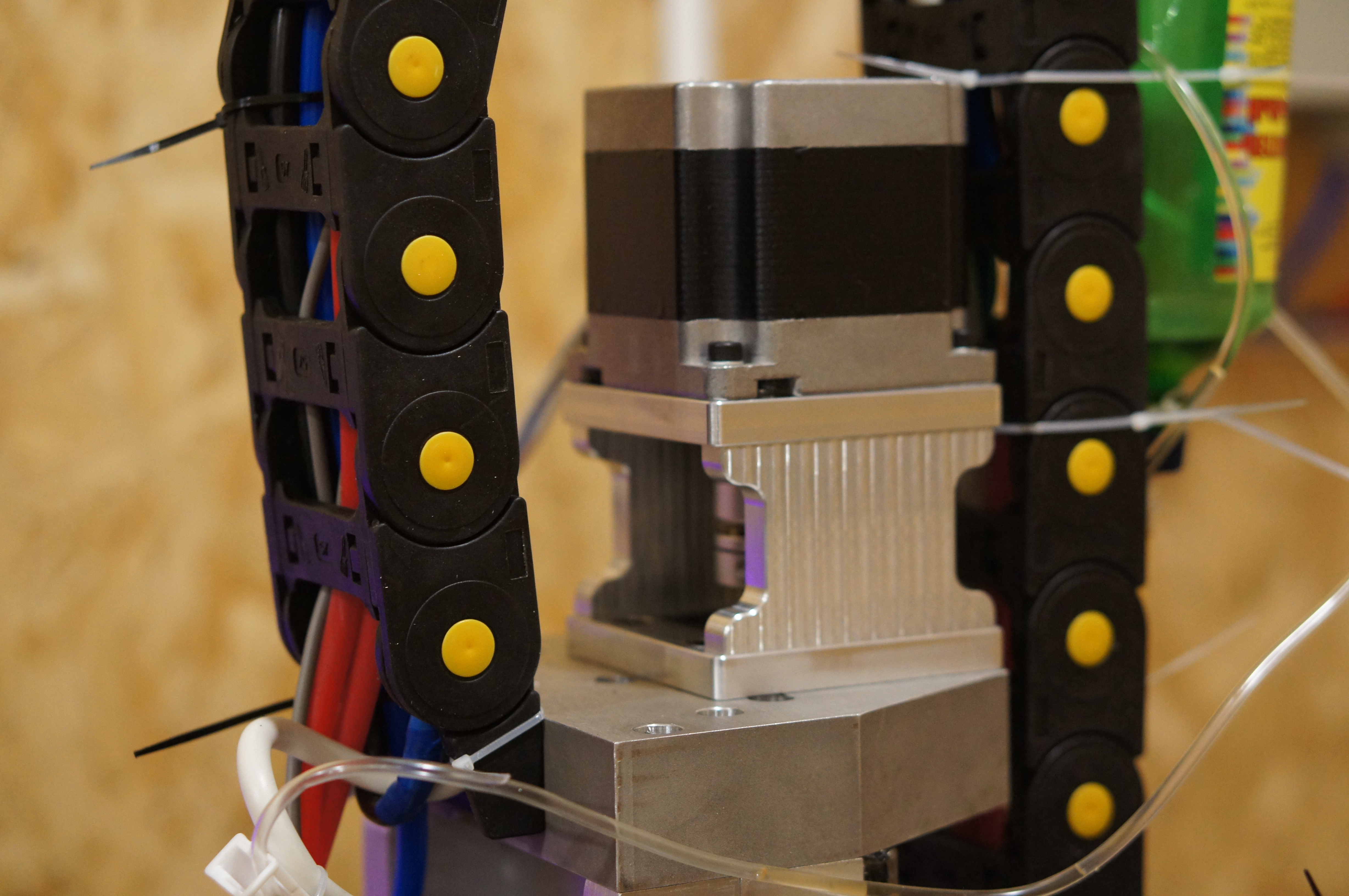

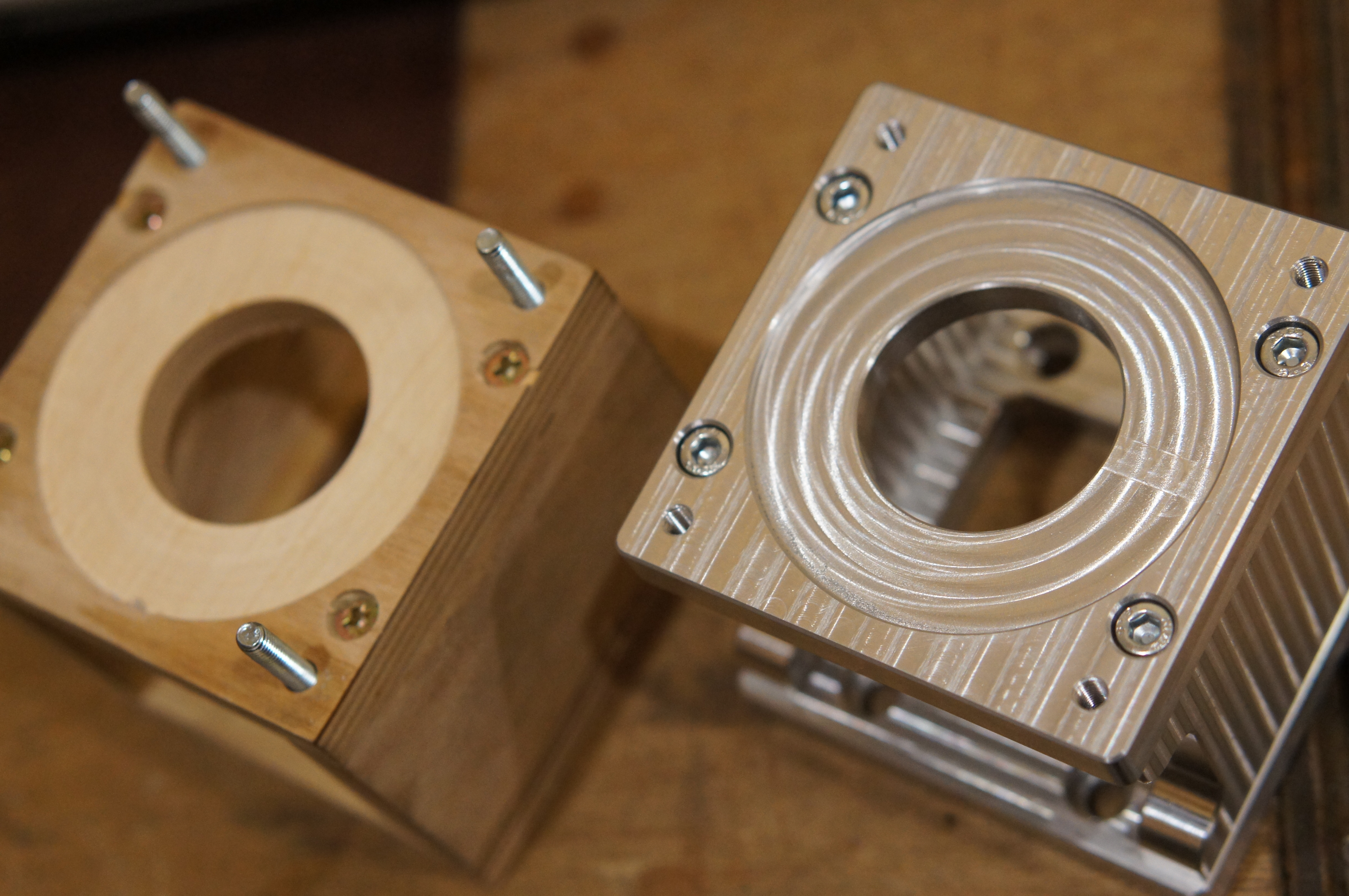

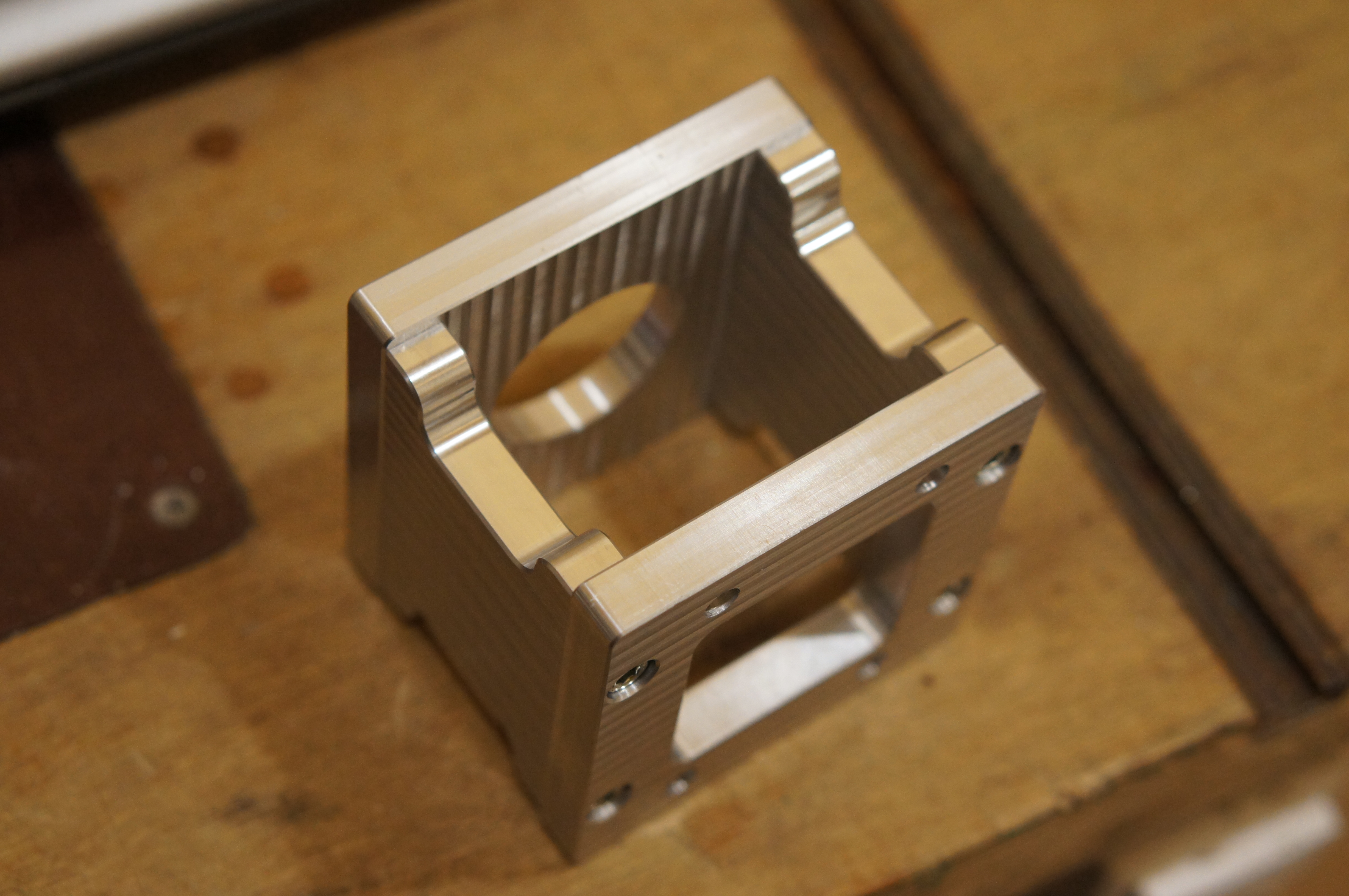

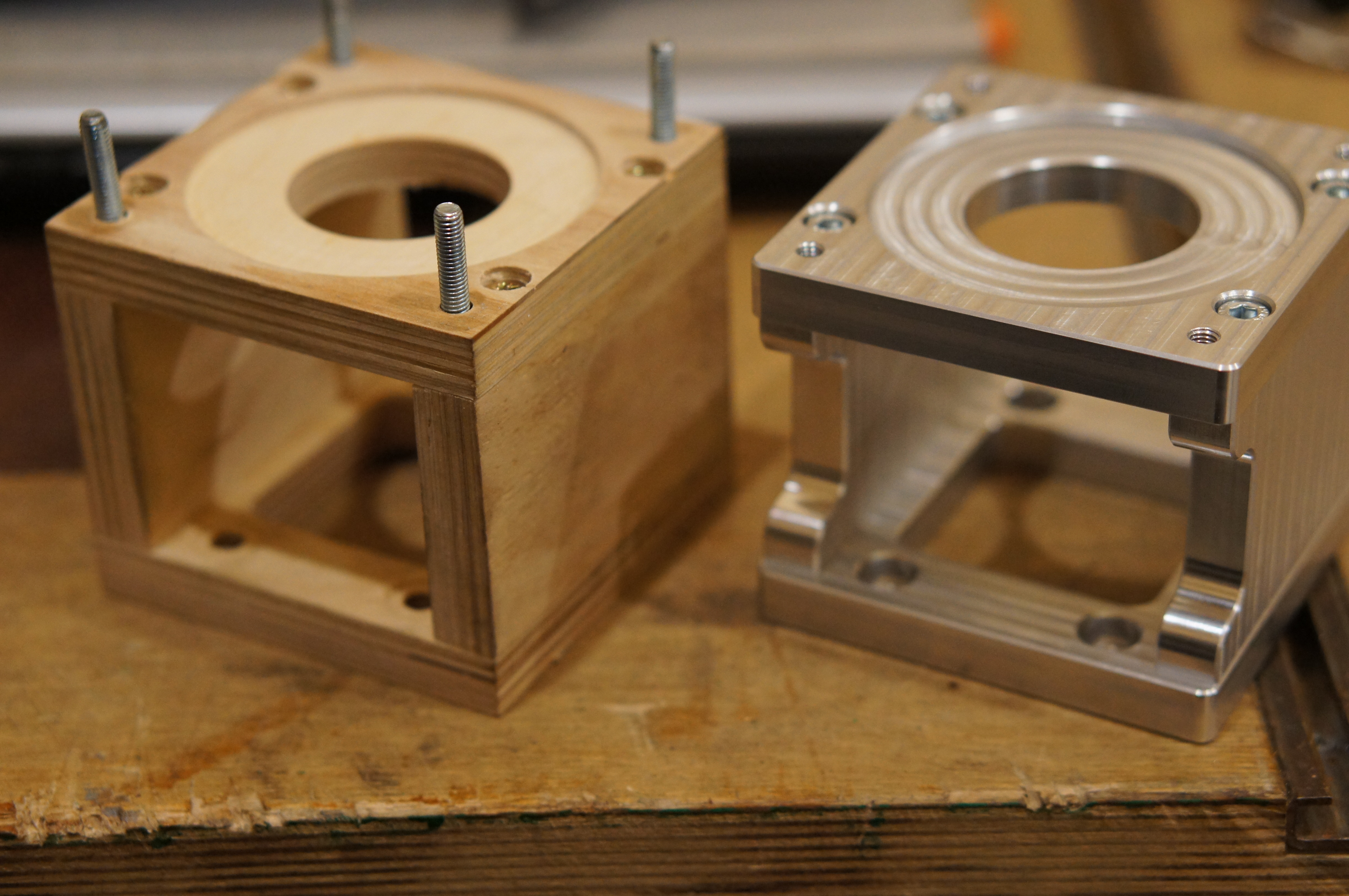

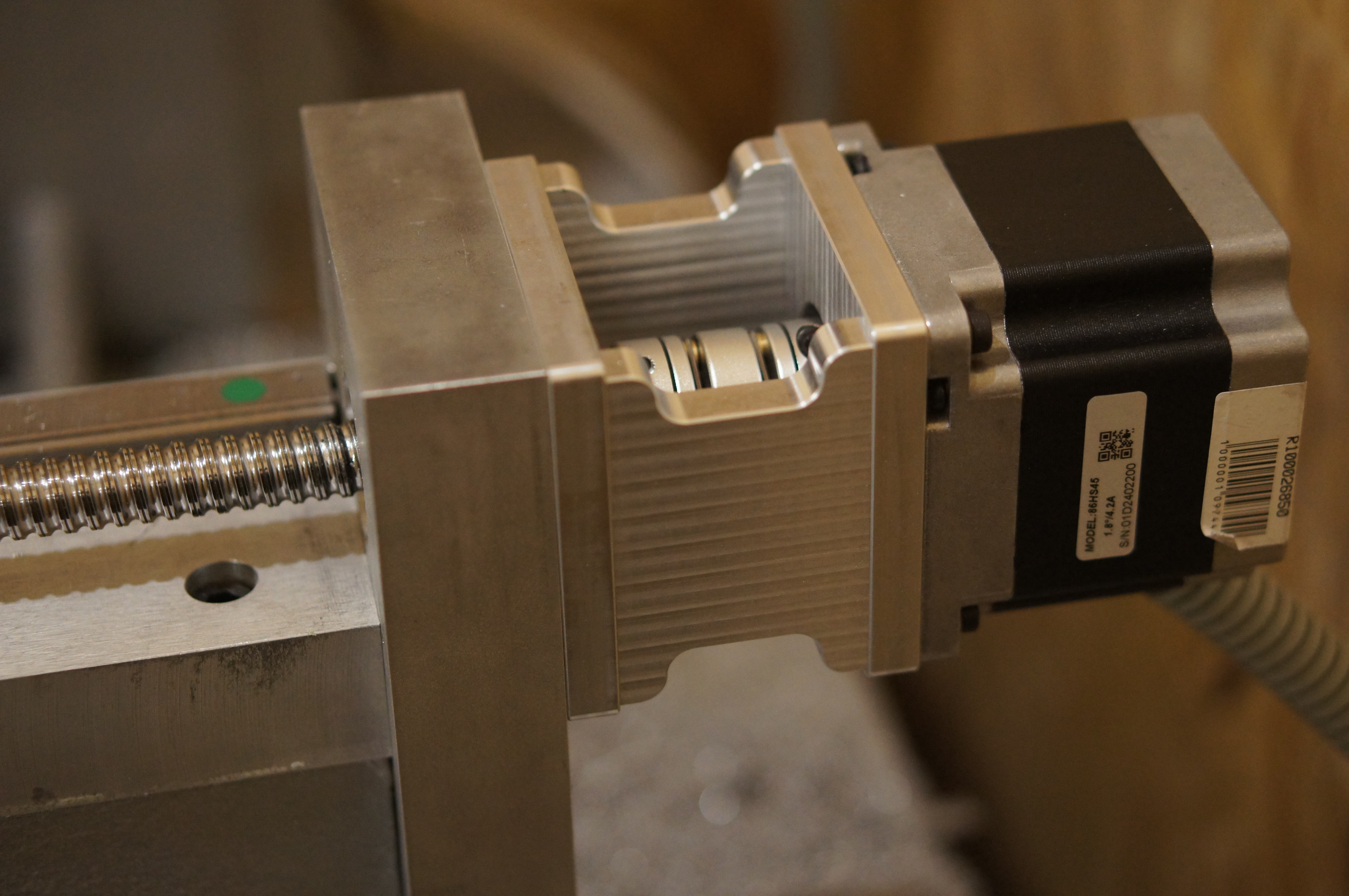

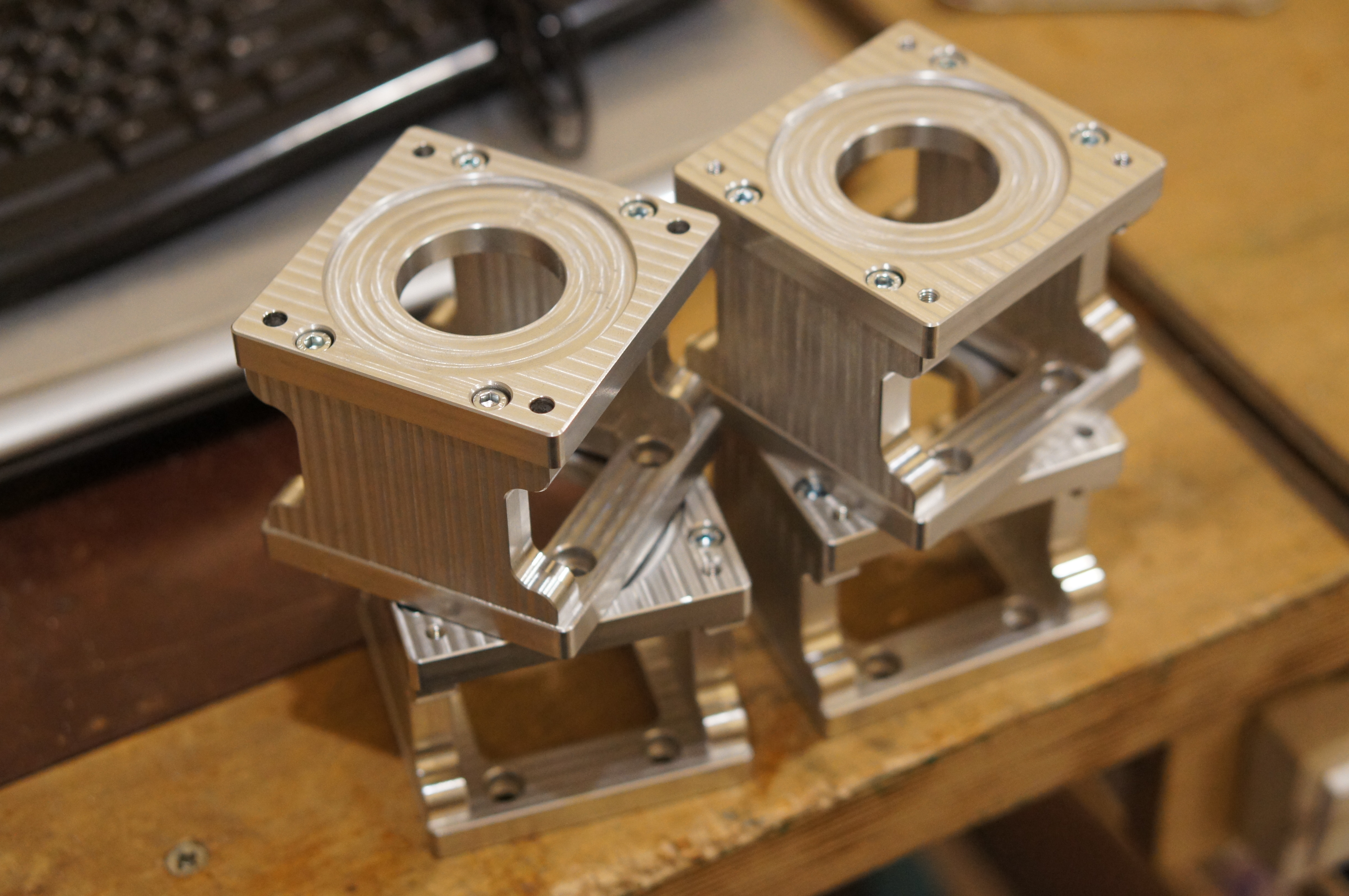

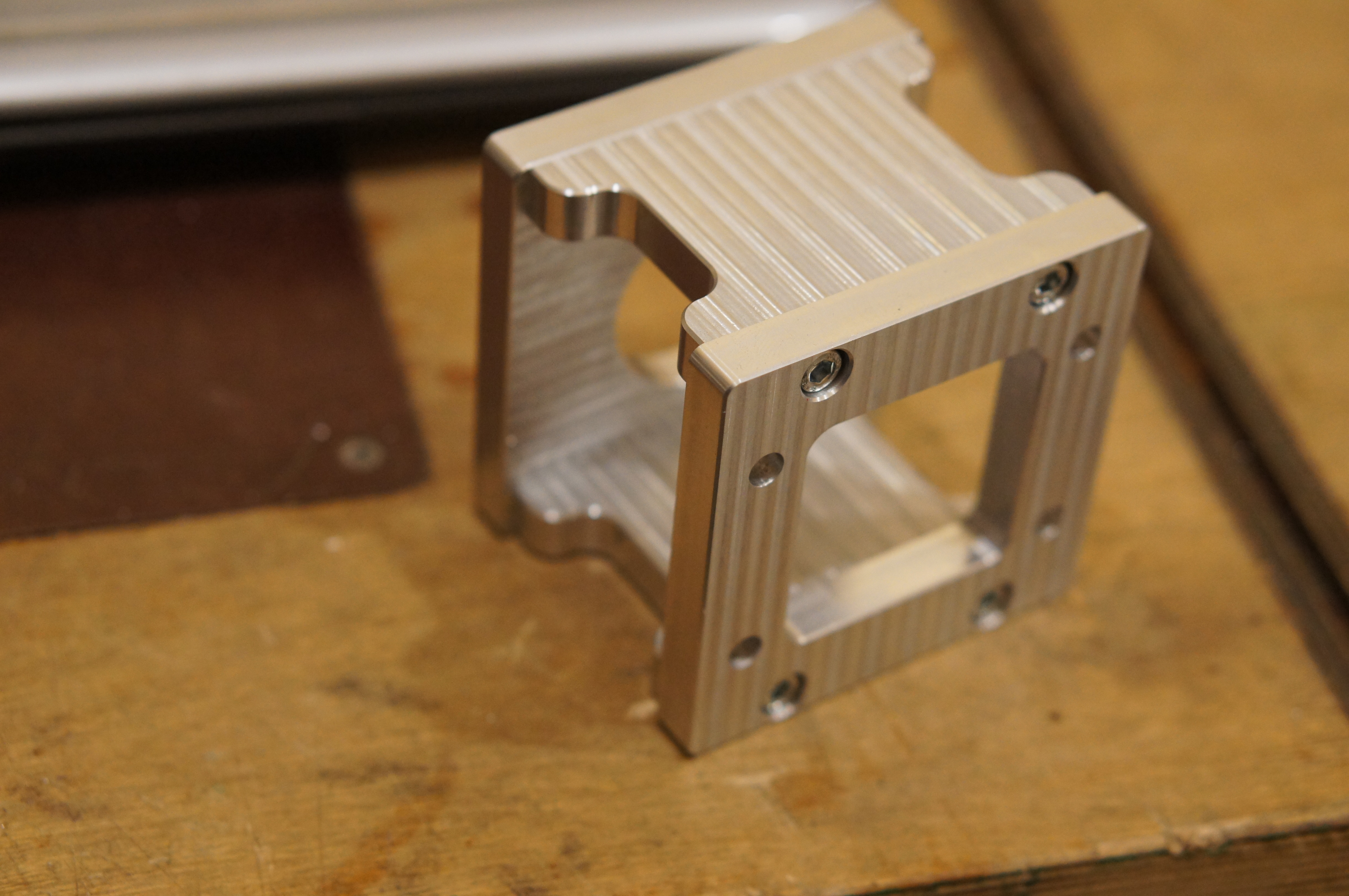

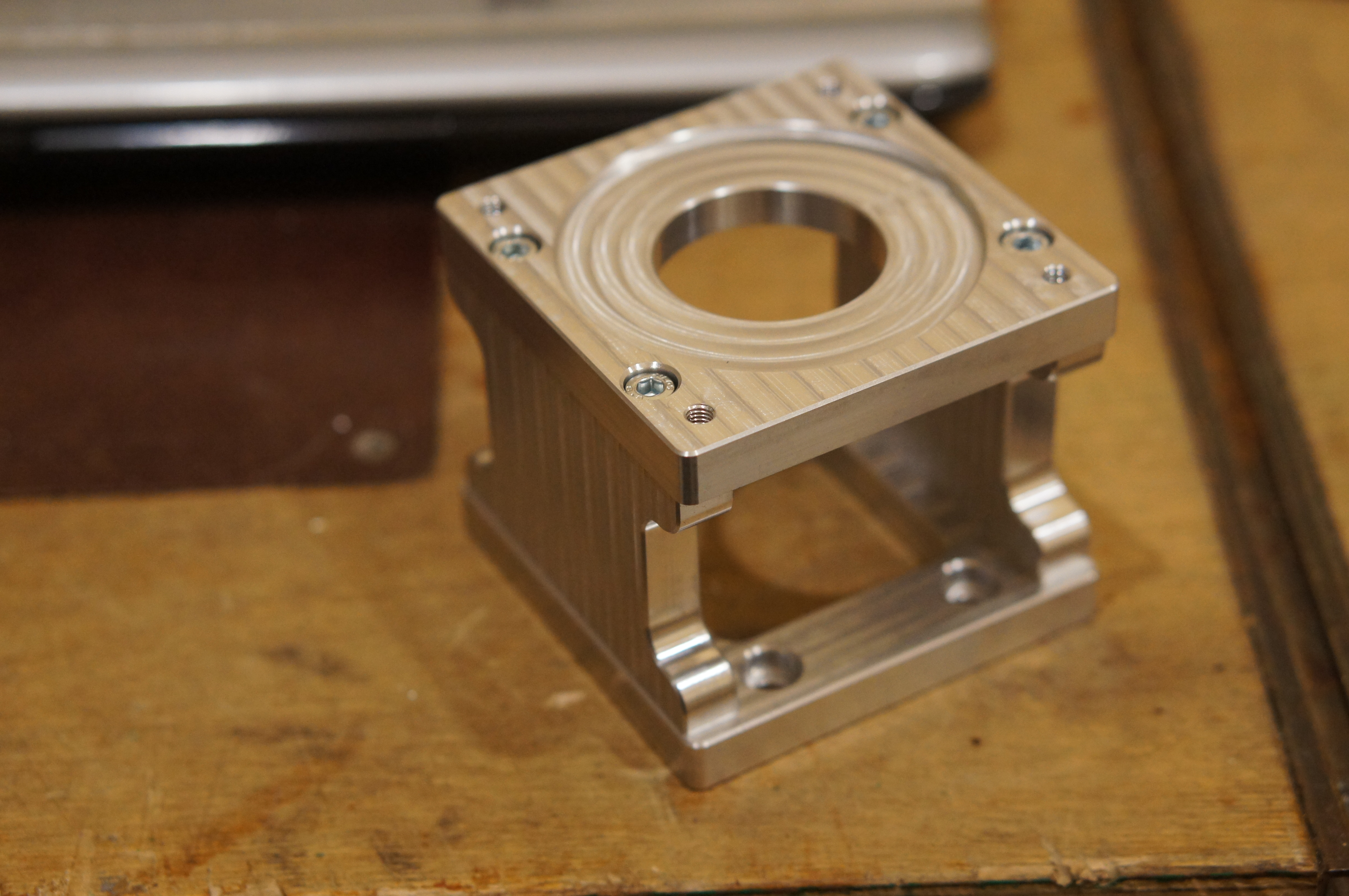

Собрал таки волю в кулак и сделал крепления двигателей.
На этапе сборки станка временно выпилил на вектронике фанерные, думаю, потом на этом сделаю уже нормальные.
Но как известно, ничего нет более постоянного, чем что-то временное.
Вот и я стал ловить себя на мысли, что может ну его, и эти нормально вроде стоят, справляются...))
Но все же смог себя перебороть :)
Вот что получилось:
DSC07399.JPG (3635 просмотров) <a class='original' href='./download/file.php?id=132618&sid=b9c552144905a9fc5b082997b97ccd3d&mode=view' target=_blank>Загрузить оригинал (3.88 МБ)</a>
DSC07400.JPG (3635 просмотров) <a class='original' href='./download/file.php?id=132619&sid=b9c552144905a9fc5b082997b97ccd3d&mode=view' target=_blank>Загрузить оригинал (3.81 МБ)</a>
DSC07401.JPG (3635 просмотров) <a class='original' href='./download/file.php?id=132620&sid=b9c552144905a9fc5b082997b97ccd3d&mode=view' target=_blank>Загрузить оригинал (3.78 МБ)</a>
DSC07402.JPG (3635 просмотров) <a class='original' href='./download/file.php?id=132621&sid=b9c552144905a9fc5b082997b97ccd3d&mode=view' target=_blank>Загрузить оригинал (4.03 МБ)</a>
алюмяка в сравнении с фанерой:
DSC07403.JPG (3635 просмотров) <a class='original' href='./download/file.php?id=132622&sid=b9c552144905a9fc5b082997b97ccd3d&mode=view' target=_blank>Загрузить оригинал (4.09 МБ)</a>
DSC07404.JPG (3635 просмотров) <a class='original' href='./download/file.php?id=132623&sid=b9c552144905a9fc5b082997b97ccd3d&mode=view' target=_blank>Загрузить оригинал (4.25 МБ)</a>
ну и пара фоток на станке:
DSC07405.JPG (3635 просмотров) <a class='original' href='./download/file.php?id=132624&sid=b9c552144905a9fc5b082997b97ccd3d&mode=view' target=_blank>Загрузить оригинал (4.03 МБ)</a>
DSC07407.JPG (3635 просмотров) <a class='original' href='./download/file.php?id=132625&sid=b9c552144905a9fc5b082997b97ccd3d&mode=view' target=_blank>Загрузить оригинал (3.91 МБ)</a>
DSC07408.JPG (3635 просмотров) <a class='original' href='./download/file.php?id=132626&sid=b9c552144905a9fc5b082997b97ccd3d&mode=view' target=_blank>Загрузить оригинал (4.03 МБ)</a>
На последней фотке запечатлена так же моя временная (надеюсь :hehehe: :hehehe: ) система сож типа "масляный туман".
через обычную капельницу подаю смесь 1 части керосина с 2 частями масла. Очень нравится!!!
Поверхность получается гораздо лучше, кроме того, фреза более живучей становится.
Расход почти никакой, около 10 мл./час.
Но взвесь масляной суспензии в воздухе несколько напрягает, ибо дышать этим всем не очень охота.
Не скажу, что ее много, но так скажем, глазом заметно, особенно если выключить свет и включить фонарик.
Так что попробую проапгрейдить систему СОЖ, сейчас занят этим. По результатам - доложу))

Попробуй концентраты сож, они вроде как не токсичны, во всяком случае производители это утверждают
