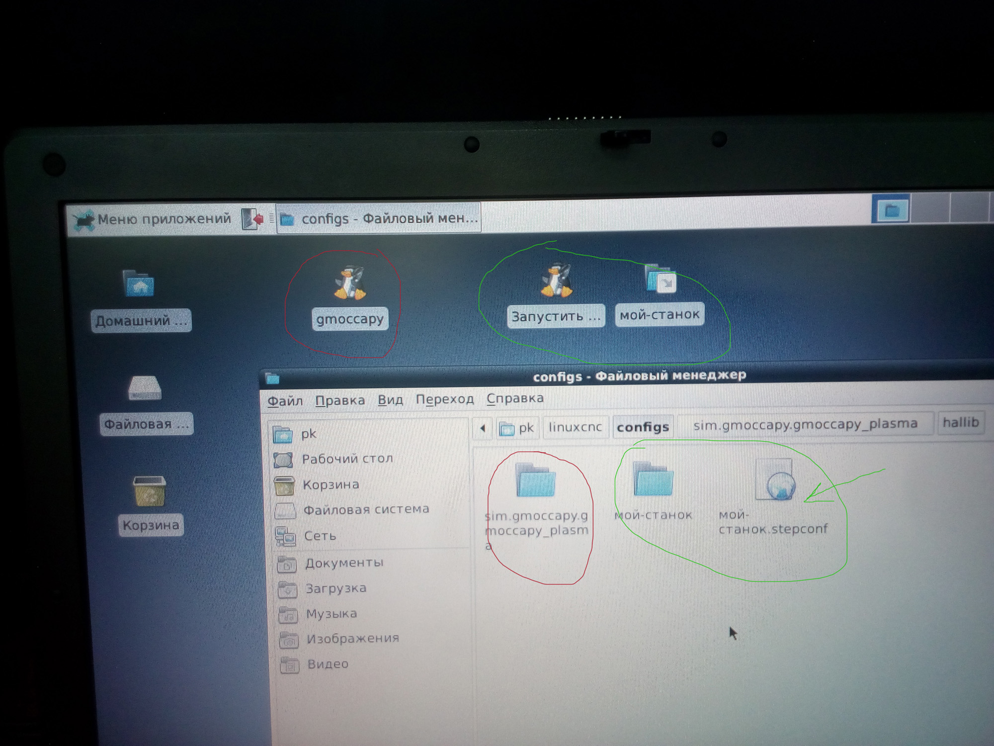

Признаюсь честно, не осилил все страницы темы и возможно там был ответ на мой вопрос. Подскажите, устанавливаю Gmoccapy-plasma, новая установка.
"5.Выбираем при первом запуске станок из раздела sim Gmoccapy. Поставьте галочку на "Create desktop shortcut", далее например gmoccapy_4_axis, далее "Ok", далее пройти весь Step config и сохраниться"
так вот этот самый Step config не появляется. Сохраняется ярлык для запуска и конфиги, в которых совсем ничего по пинам нет. В hal файле всего 3 строчки.

Re: [WIKI] Интерфейс Gmoccapy с нуля.
Сообщение ДНК »
mikehv писал(а):что мешает запустить stepconf потом и отредактировать имеющуюся конфигурацию
Как такового файла конфигурации не создается. Только ярлык и папка (красным обвел) с файлами ini hal и др. При стандартном процессе, ярлык папка и файл конфигурации (зеленым обвел).
Соответственно без как такового файла конфигурации, не могу запустить stepconf
IMG_20191119_131133.jpg (4203 просмотра) <a class='original' href='./download/file.php?id=172160&sid=f67e3dade9ee02bb28c767a8fb0f7559&mode=view' target=_blank>Загрузить оригинал (643.93 КБ)</a>
max73
Сообщения: 327
Репутация: 21
Настоящее имя: Maxim
Сообщение max73 »
что-то не понял, всегда создавалась только папка с новым конфигом, вот она у вас и есть. А ярлык на рабочем столе создавалася с запуском линснс и указанием пути к папке с конфигом в хал файле. Хотя лично я все это вручную создавал, так-как после генерации шаблонного конфига делала его модификации в отдельных папках.

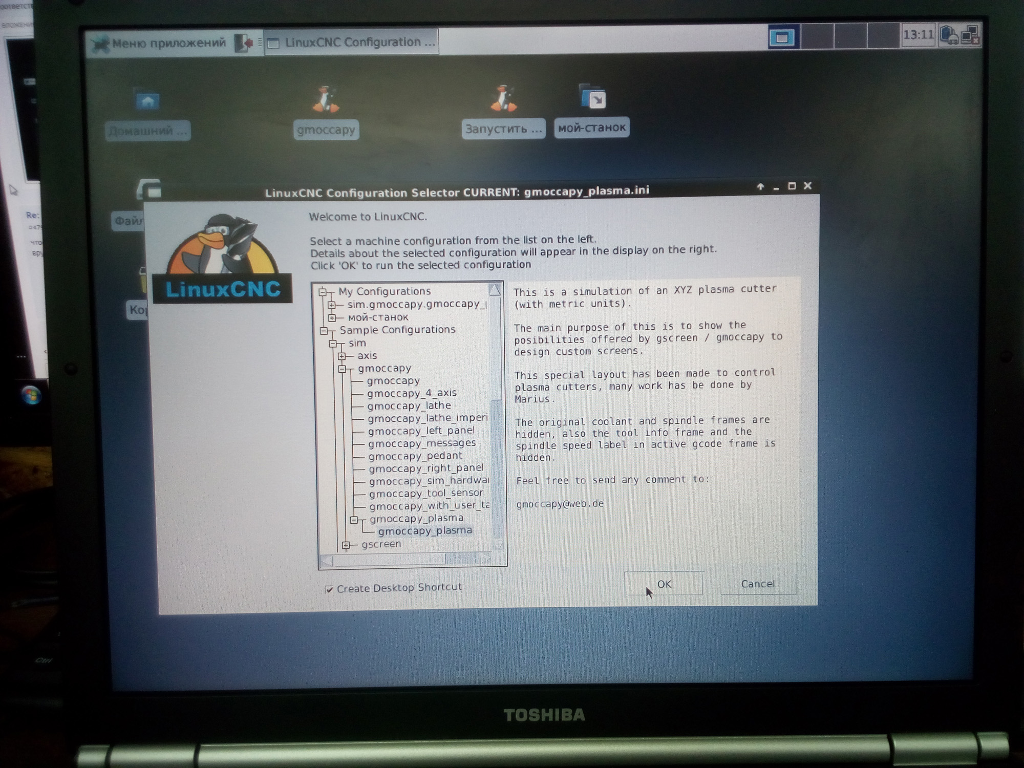

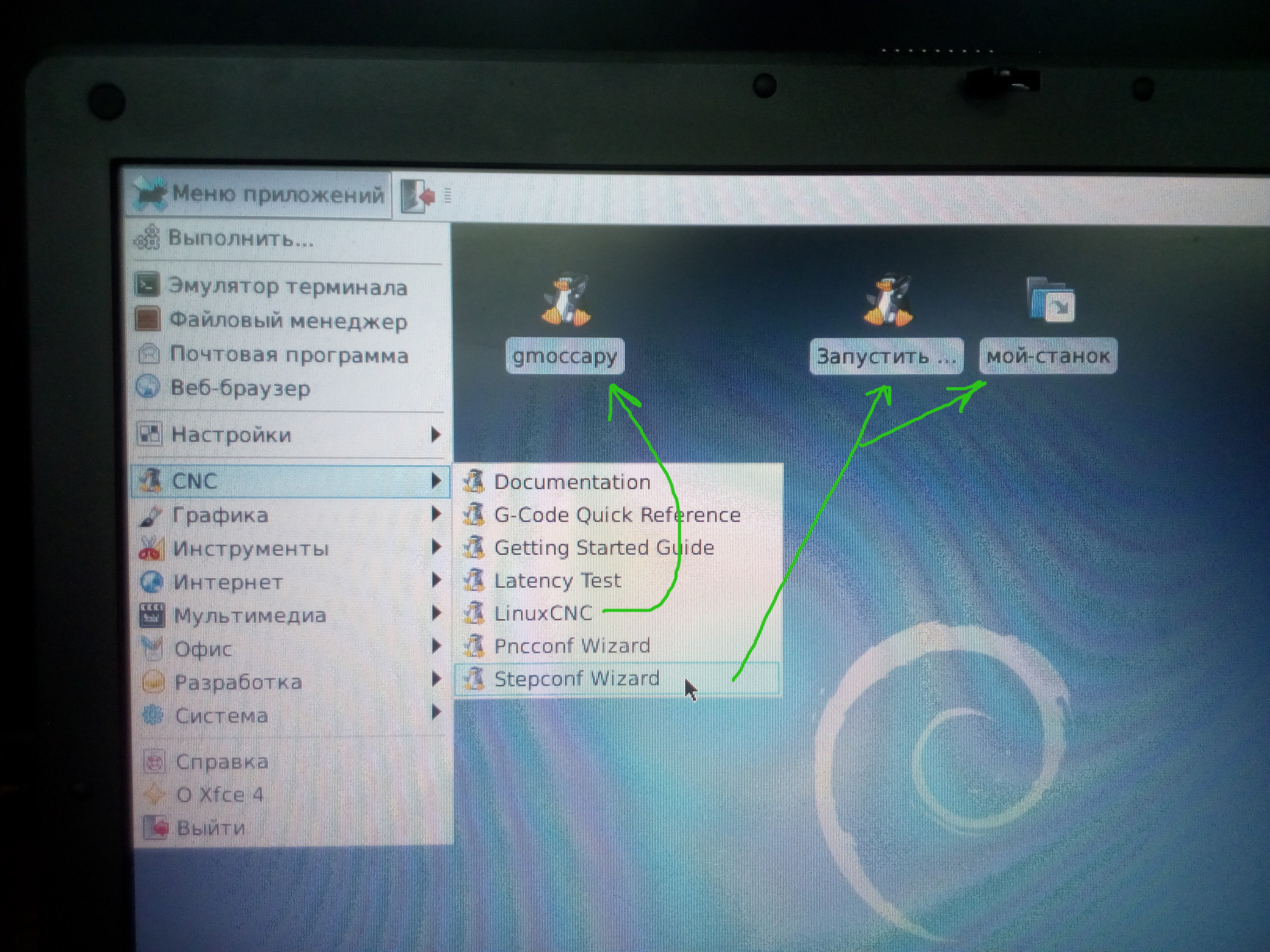

Сообщение ДНК »
Варианты создания новой конфигурации. На первом скрине меню.
1 Если выбрать LinuxCNC - появится окно как на скрине 2, там есть Gmoccapy plasma, то что мне и нужно, но после его выбора, создается только сам ярлык, без файла stepconf. Морда в программе та что нужна, но где настройка входов/выходов?
2 Если выбрать Stepconf wizard - создается ярлык и файл конфигурации, но со стандартной мордой. Выбрать там шкурку Gmoccapy plasma не нашел.
Отсюда вопрос, как получить Gmoccapy plasma с конфигурационным файлом? Или где эти все настройки, физического порта, для первого варианта. Это же не эмулятор создается, откуда-то он берет настройку порта? Или ее только создавать руками в блокноте?
