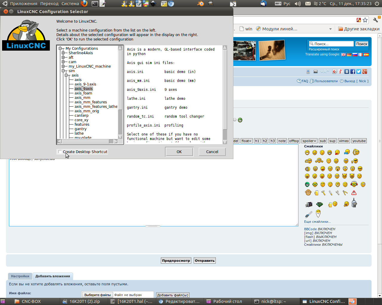

Re: Необходимо настроить ЕМС под плазморез.
ПКМ - Создать кнопку запуска - команда: linuxcnc /путь/к/ini/файл.ini
Или вообще:
Сохраняешь конфигурацию в ~/linuxcnc/configs/конфигурация/, запускаешь Приложения - LinuxCNC - LinuxCNC, выбираешь свою конфигурацию и тыркаешь сюда:
