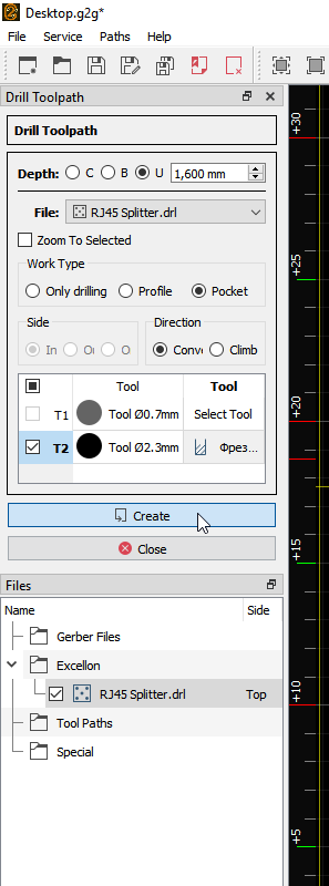

В версии 0.7.7.8 у меня не формировались файлы g-code для отверстий фрезой меньшего диаметра по типу Pocket.

aleks.ko писал(а):В версии 0.7.7.8 у меня не формировались файлы g-code для отверстий фрезой меньшего диаметра по типу Pocket.
Ни чего не понятно. Вы хотя бы скриншот приложили, там много чего настраивается.

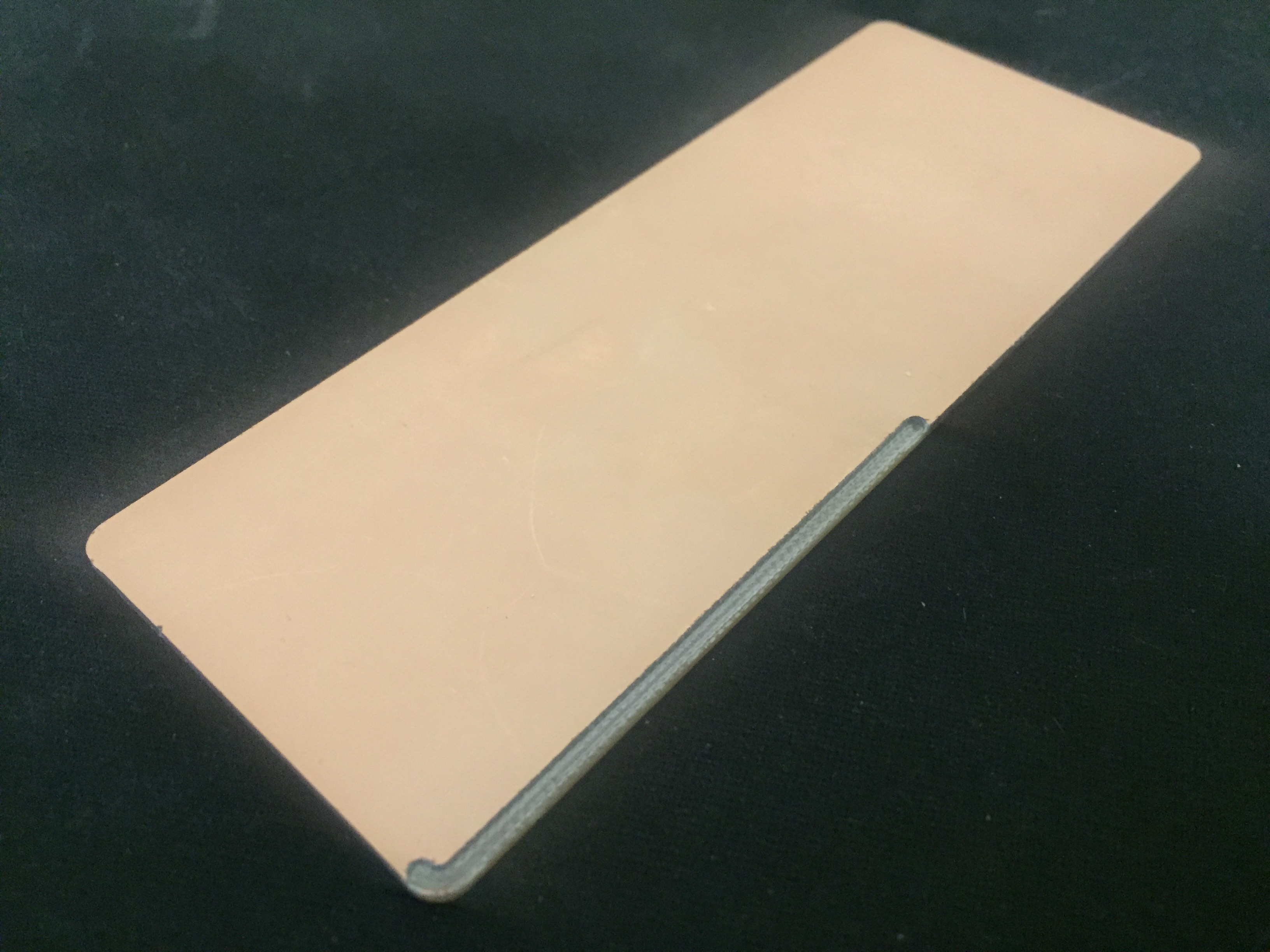

Приветствую. Контур платы воспринимается как линия. и фрезеруется обводя фрезой эту линию как снаружи так и внутри. В итоге получается Плата всегда меньшего размера на 2 диаметра фрезы чем нужно. Я уже 3 текстолита запоганил так.
Последний раз решил остановить между проходами но подвела запоздалая реакция при передачи в контроллер и все же успел фрезернуть с внутренней стороны немного.
НА фото видно.
Пользуюсь пожалуй самым популярным онлайн редактором EASYEDA им же генерирую гербер.
Облазил все настройки не смог найти ничего подобного.

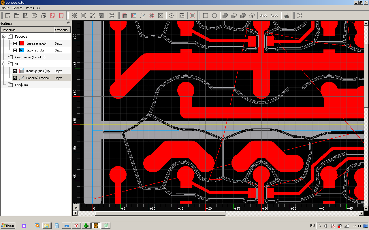

Доброго времени суток. Подскажите пожалуйста как сделать красиво?
Создаю плату--дублирую--создаю гербер меди низ и контура( Spint-layout)--вставляю контур(выбираю сырые вектора) в gerber2gcode(0.7.7.9) создаю gcod -
- вставляю медь низ ,через воронова создаю gcod . программа не видит контур платы и создаёт лишние прорези
Безымянный.png (3644 просмотра) <a class='original' href='./download/file.php?id=172105&sid=db3d90c20e64eb6699773455e93a854e&mode=view' target=_blank>Загрузить оригинал (107.46 КБ)</a>
. Вопрос как сделать красиво.
файлы прилагаю

переведите контур платы в сырые вектора.https://youtu.be/k8sIWST2ujM

Попробуйте по-отдельности обработать Ваши три участка (выделяя соответствующий). Получатся три файла G-кода.

lenivets писал(а):- вставляю медь низ ,через воронова создаю gcod . программа не видит контур платы и создаёт лишние прорези
Продублируй контур платы на медь или дорожку между платами начерти.

По вашему вопросу. Контур необходимо изменить в Layout убрать перемычки и сделать общий контур. Тогда все получается. Но в Вороном получаются заморочки с
термоизоляцией. Вы посмотрите вариант обвести по контуру дорожек. У меня в одной из плат время выполнения в Вороном оказалось в два раза боше чем
обвести по контуру. А еще в Вороном надо было термо площадки обвести. Вот ваш файл в версии 0.7.7.9
Вот на скрине по нажатию по кнопке Create не создается файл для фрезеровки отверстия. В 0.7.7.9 (x64) аналогично. В последней стабильной версии все работает. Инструмент там выбрал фреза 1.5 мм диаметром

aleks.ko писал(а):Вот на скрине по нажатию по кнопке Create не создается файл для фрезеровки отверстия. В 0.7.7.9 (x64) аналогично. В последней стабильной версии все работает. Инструмент там выбрал фреза 1.5 мм диаметром
0.7.7.10 теперь всё работает.

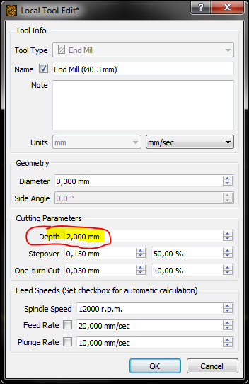

Здравствуйте. Хорошая функция, но есть нюансы. При необходимости фрезеровки за 2-3 прохода по толщине тонкой фрезой создаю нужное количество сверловок с разной глубиной. Они объединяются, но выполнение программы идет соответственно по очереди создания файлов. Т.е. сначала все отверстия фрезеруются на половину глубины, потом опять от начала на полную. Возможно ли сделать объединение заходов по отверстиям? Сверлим отверстие на 1/2, далее до конца и уже потом переходим к следующему.

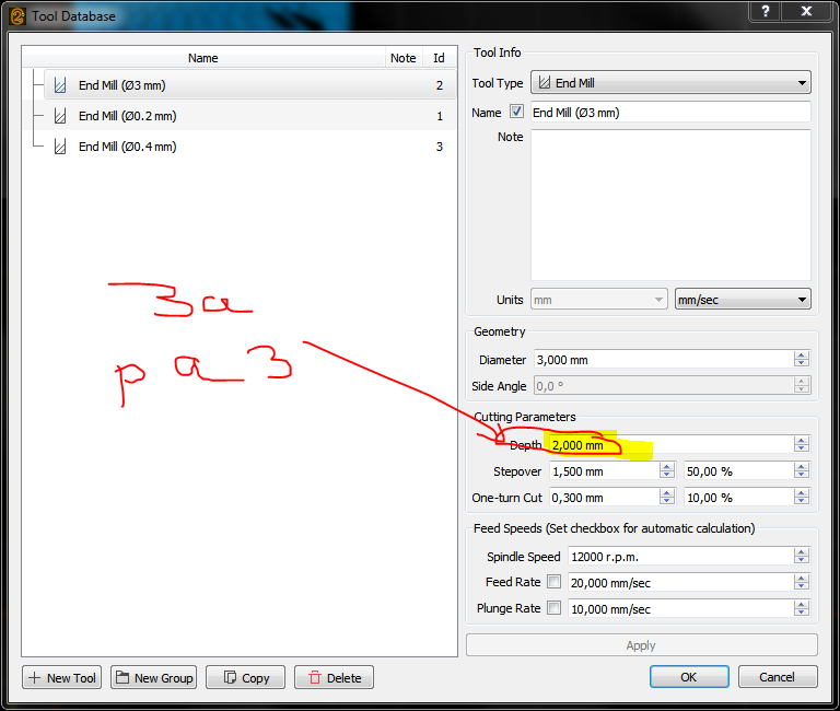

pryanic писал(а):Здравствуйте. Хорошая функция, но есть нюансы. При необходимости фрезеровки за 2-3 прохода по толщине тонкой фрезой создаю нужное количество сверловок с разной глубиной.
Зачем!??? Когда есть...
Снимок.PNG (3484 просмотра) <a class='original' href='./download/file.php?id=172237&sid=db3d90c20e64eb6699773455e93a854e&mode=view' target=_blank>Загрузить оригинал (64.72 КБ)</a>
Снимок2.PNG (3484 просмотра) <a class='original' href='./download/file.php?id=172238&sid=db3d90c20e64eb6699773455e93a854e&mode=view' target=_blank>Загрузить оригинал (32.56 КБ)</a>
Если в инструменте Depth = 0,5мм, а в фрезеровке 3 то будет шарашить 6 раз одно дупло.
Так сделано в Re: Grber2GCode (фрезеровка печатных плат на ЧПУ) #463

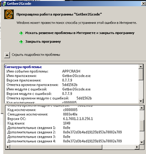

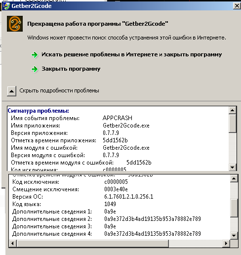

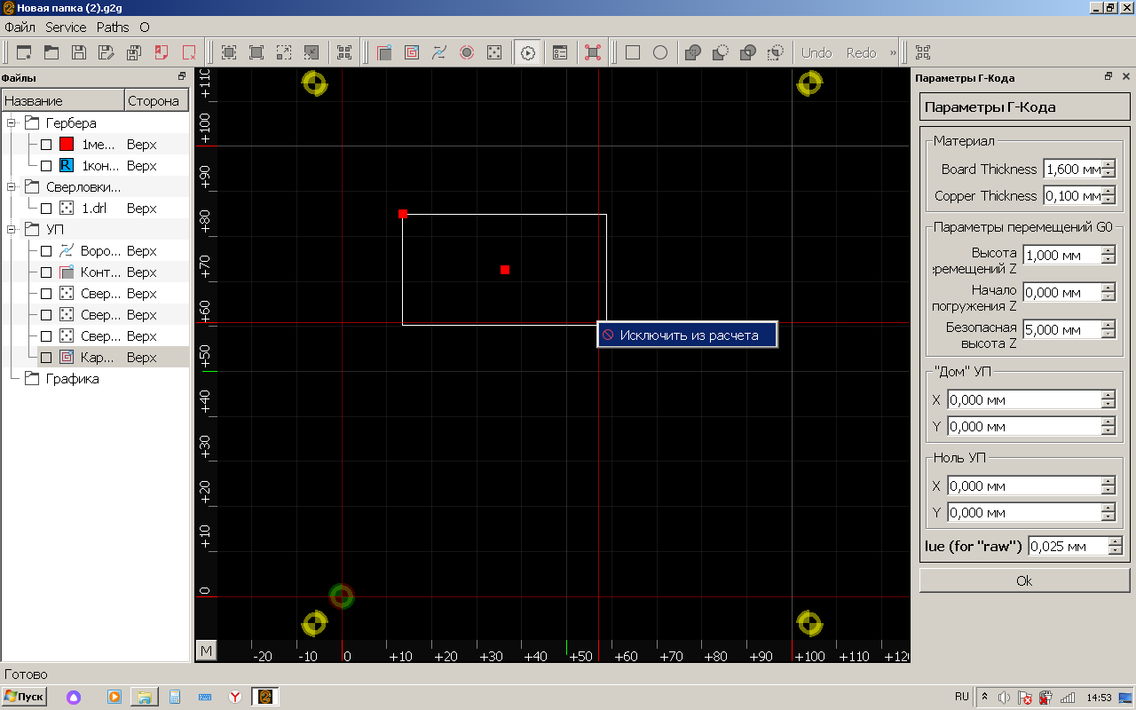

X-Ray, при создания квадрата и исключения из расчета
1.png (3469 просмотров) <a class='original' href='./download/file.php?id=172241&sid=db3d90c20e64eb6699773455e93a854e&mode=view' target=_blank>Загрузить оригинал (71.83 КБ)</a>
вылетает ошибка
2.png (3469 просмотров) <a class='original' href='./download/file.php?id=172242&sid=db3d90c20e64eb6699773455e93a854e&mode=view' target=_blank>Загрузить оригинал (22.04 КБ)</a>

lenivets писал(а):X-Ray, при создания квадрата и исключения из расчета
Забавно. Для квадрата меню вообще вызываться не должно.

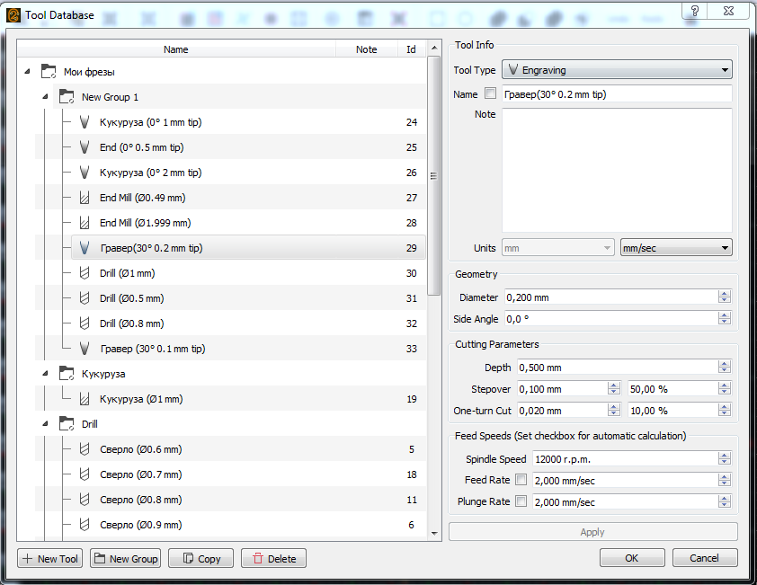

Добрый вечер. версия 0.7.7.10 Windows7-64
В таблице инструментов выбираю фрезу с 0 градусом после этого выбираю гравер и у него градусы слетают на 0
а в названии градусы отображаются правильно.
Если выбираю сверло то все нормально градусы отображаются.
После того как пропали градусы выбираю другой гравер все отображается правильно.
Это только у меня ?
