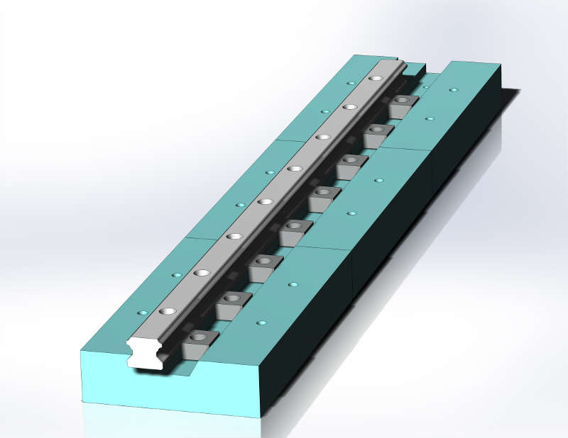

А почему бы благородным донам, обладающим магией точной обработки дюралюминия, не освоить изготовление вот таких нехитрых штук?
fuf.JPG (2338 просмотров) <a class='original' href='./download/file.php?id=140194&mode=view' target=_blank>Загрузить оригинал (18.75 КБ)</a>
Это модульное основание для установки рельсы.
Суть в том, чтобы такие как я, не имеющие обрабатывающих заводов под боком, больше не муд*хались с ручной шлифовкой оснований под рельс.
Имея набор таких модулей можно было бы собрать основание под рельс любой длины на любой станине.
Естественно, потребуется точная установка этих модулей на станине, но это, как мне кажется, на порядок проще, чем шлифовать непосредственно под рельс в двух плоскостях.
Т.е. было бы нечто типа этого:
fuf_assy.JPG (2338 просмотров) <a class='original' href='./download/file.php?id=140195&mode=view' target=_blank>Загрузить оригинал (25.3 КБ)</a>

Argon-11 писал(а): чем шлифовать непосредственно под рельс в двух плоскостях.
То есть шлифовать непосредственно под эту более широкую бандуру будет проще ?
Re: Портальный фрезер по МДФ/пластику/мягким металлам, 2500x
Добавлено: 31 май 2018, 16:43
Argon-11
нет, ее можно посадить на выравнивающий слой полимербетона

На входе и на выходе такого модуля будет провал на сотку, или на пол сотки.
Чтобы не было провала, их нужно притирать. Ты представляешь, сколько они будут стоить ..?
Добавлено: 31 май 2018, 17:18
Argon-11
А за счет чего будет провал?
Вообще-то полсотки-сотка - это как бы сказочная цифра по сравнению с ручной дрочкой плоскости под рельс + установкой самопальных буртиков, как я пытаюсь изобразить (думаю, безуспешно).
Длина модуля, к-рый я нарисовал, 180мм. На нормальном фрезере, надеюсь, можно соблюсти плоскостность на такой длине не хуже 5мкм, т.е. полсотки. А параллельность фрезерованных пазов с нижней плоскостью - опциональна, ибо в любом случае нужно будет выравнивать положение модулей по линейке и индикаторной головке. И именно выравнивая рабочие поверхности, а не нижнюю!
Немаловажная идея в этих модулях - наличие буртиков, причем с двух сторон. На коленках, как я уже убедился, буртики нет возможности изготовить с нужной точностью. На моем станке они (мои наколенные буртики) вряд ли будут работать, передавая боковую нагрузку рельса на станину/портал, из-за микрозазоров. Разве что залить эти зазоры разогретой эпоксидкой, считай приклеить рельс :)
Ну а насчет стоимости: здесь фигурируют цифры заводской обработки поверхностей порядка грубо 30-60 тыр за 8-10 метров, причем без гарантии результата (где-то были отзывы на "заводскую работу").
Вот если бы я знал во что выльется мне моя ручная работа, я бы совершенно не зажмотил этих денег, если бы был завод был на доступном расстоянии. Либо этих же денег на вот такие модули.

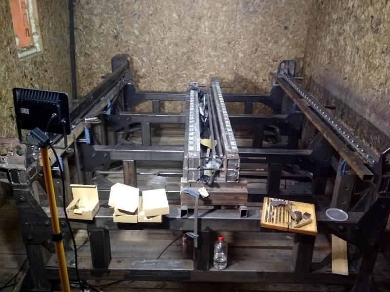

Argon-11, выставь пару фоток посвежее если не сложно. Следим и переживаем :)
Добавлено: 03 июн 2018, 17:11
Argon-11
Udjin писал(а):Не нужно снимать масло.
Да просто побоялся, что поверхность сопряжения рельсы и станины будет скользкая. Ну не нужно, так не нужно!
alex1816 писал(а):выставь пару фоток посвежее
Да особых новостей нет, все медленно. Так все как и месяц назад:

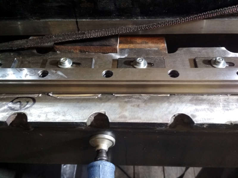

IMG_20180603_185827.jpg (2145 просмотров) <a class='original' href='./download/file.php?id=140417&mode=view' target=_blank>Загрузить оригинал (82.64 КБ)</a>
Самая последняя новость - нарезал вот фольги разного калибра
IMG_20180603_185653.jpg (2145 просмотров) <a class='original' href='./download/file.php?id=140418&mode=view' target=_blank>Загрузить оригинал (37.14 КБ)</a>
11мкм, 20, 40, 80, 150.
Комбинирую и пихаю под рельс:
IMG_20180603_185755.jpg (2145 просмотров) <a class='original' href='./download/file.php?id=140419&mode=view' target=_blank>Загрузить оригинал (51.15 КБ)</a>
Обнаружилась особенность из сферы нюансов: если подложил нужный слой фольги, затянул винты и заново промерял, но в каком-то месте обнаружилось, что фольга не помогла - сто пудов, что в этом месте площадка винтом. Помогает прокладывание фольги на половину ширины рельса.
