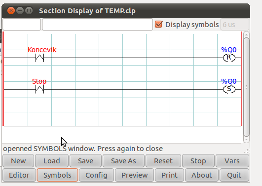

T00T писал(а):2. Как в laddr'e сделать D-триггер, короче нужно, что бы сигнал защёлкивался при кратковременном подаче сигнала на вход, и чтоб другим сигналом его можно было бы сбросить.
там есть такие штуки ---(S)- set и ---(R)- reset.

Re: Модернизация токарного станка
просто вывод ставишь не обычный ----( )--
А -----(S)---
S - устанавливает пин в 1
R - в 0 и все.
примеры... где-то было... надо искать, скорее всего в ветке Dmaseter по смене инструмента.
А какая у тебя логика, я думаю проще будет заново нарисовать :).
Сообщение T00T »
Короче станок,16А20 на форуме уже была смена инструмента, но чёт не правильно она работает http://cnc-club.ru/forum/viewtopic.php?f=15&t=1014. Правильнее будет с триггером.
Триггер должен работать так: при приходе с концевика сигнал на выходе должен защёлкнуться в 0, а при приходе сигнала stop в единичку. И от этого сигнала запитать обратное вращение двигателя - зажим!
Сообщение T00T »
T00T писал(а): а при приходе сигнала stop в единичку
. Причём по приходу- имеется ввиду по переднему фронту RISE.
По идее вот так должно работать:
На фронте сигнала концевика сбрасываем выход в 0.
А на форнте стоп - ставим в 1.
Все.
linuxcnc classic ladder.png (2976 просмотров) <a class='original' href='./download/file.php?id=6465&sid=a0935e3f61acd13d306a643a7c234ffa&mode=view' target=_blank>Загрузить оригинал (33.71 КБ)</a>
Сообщение T00T »
Круто, а я думал так нельзя - один выход два раза использовать. С инструментом разобрался - сделал. Вечером приду выложу схему, а то тут ну совсем интернет ужасный. Осталось со шпинделем разобраться - ща сигналы все посмотрю и отпишусь

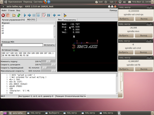

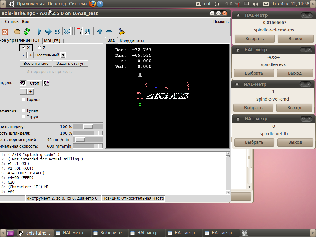

Сообщение T00T »

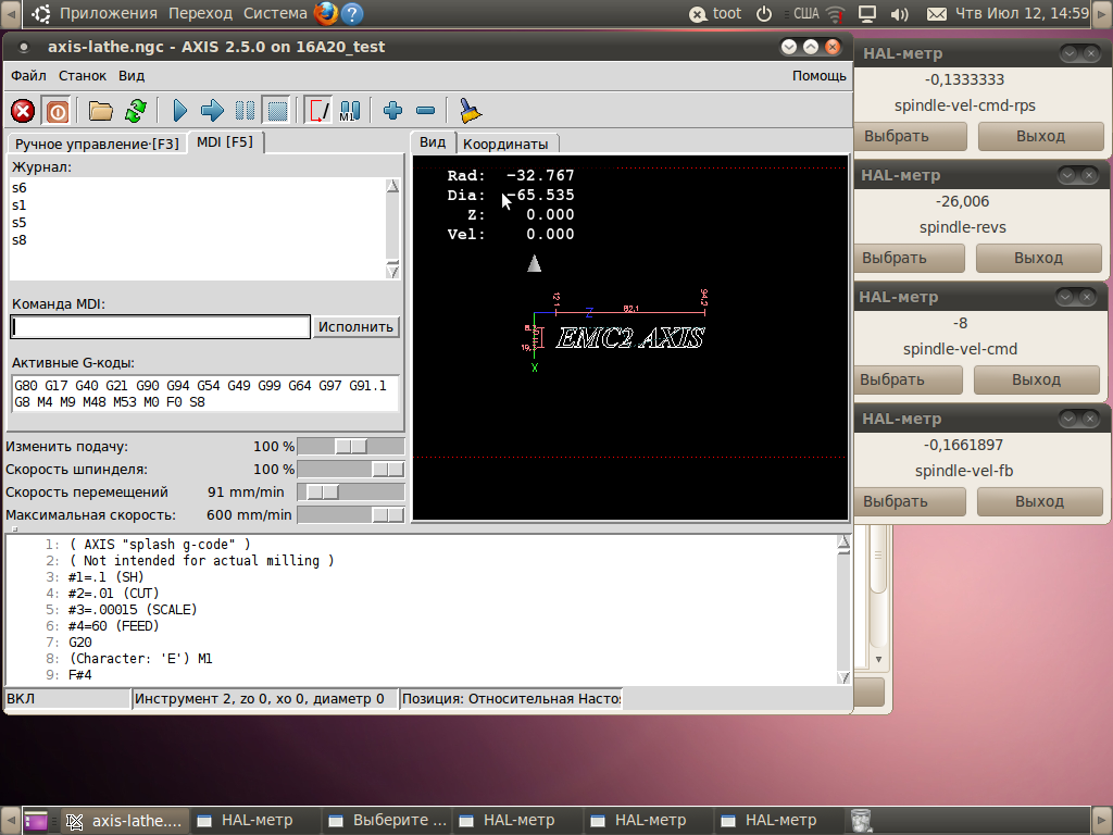

Вот первый
Это после включения шпинделя (2966 просмотров) <a class='original' href='./download/file.php?id=6472&sid=a0935e3f61acd13d306a643a7c234ffa&mode=view' target=_blank>Загрузить оригинал (200.11 КБ)</a>
Я не волшебник я пока учусь......

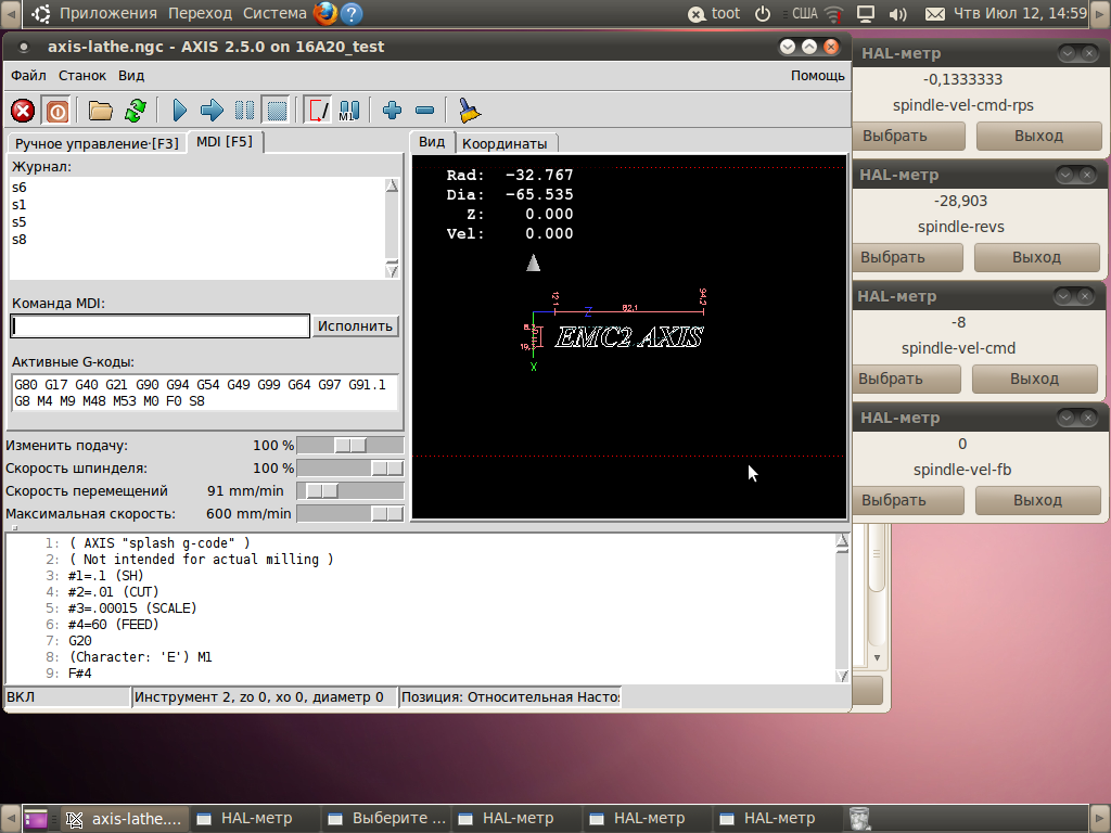

Сообщение T00T »
Выполнил команду S8. Значение vel-fb скачит от 0 и до
Снимок2.png (2965 просмотров) <a class='original' href='./download/file.php?id=6473&sid=a0935e3f61acd13d306a643a7c234ffa&mode=view' target=_blank>Загрузить оригинал (202.29 КБ)</a>
Снимок3.png (2965 просмотров) <a class='original' href='./download/file.php?id=6474&sid=a0935e3f61acd13d306a643a7c234ffa&mode=view' target=_blank>Загрузить оригинал (201.47 КБ)</a>

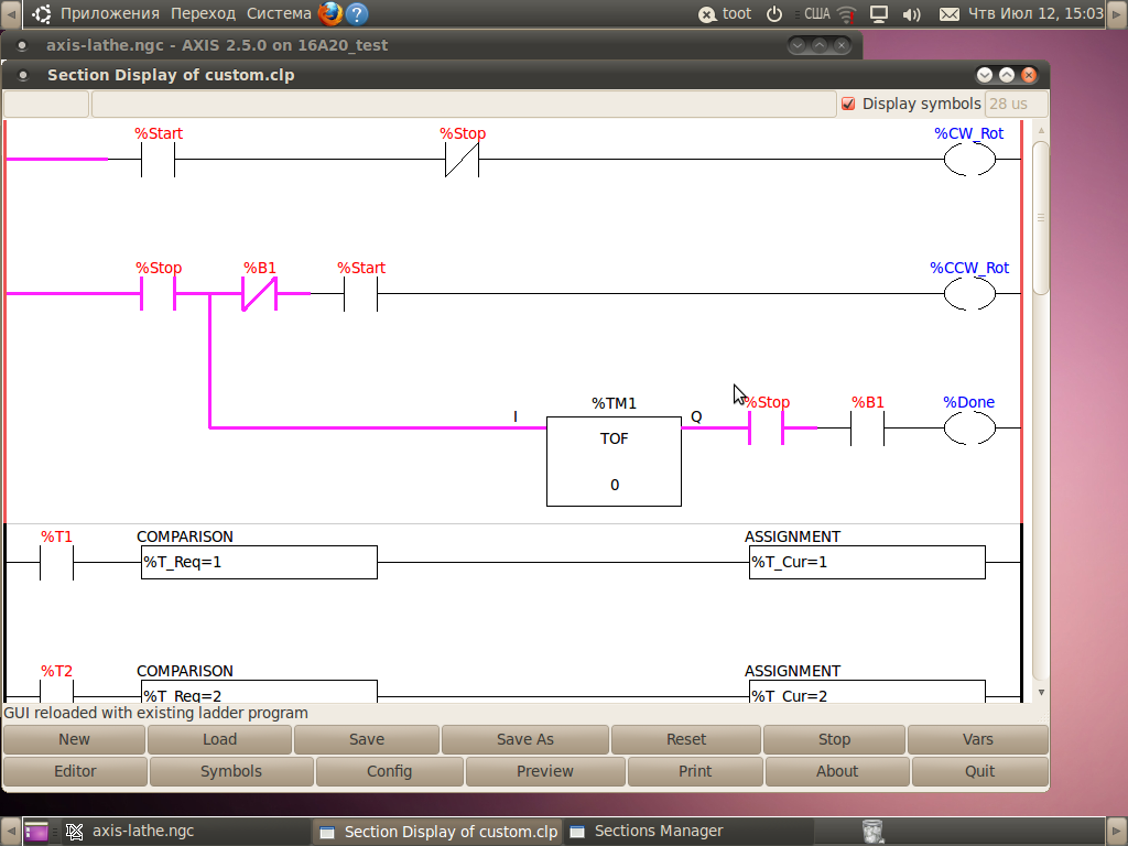

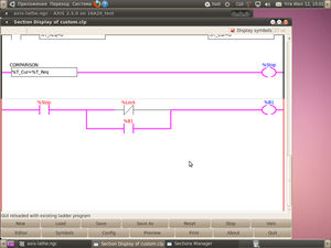

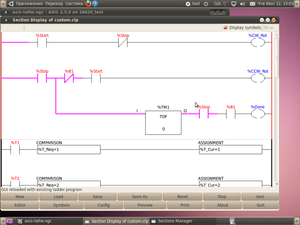

Сообщение T00T »
Вот так сделана схема в ладдере
Снимок5.png (2963 просмотра) <a class='original' href='./download/file.php?id=6476&sid=a0935e3f61acd13d306a643a7c234ffa&mode=view' target=_blank>Загрузить оригинал (137.19 КБ)</a>
Снимок7.png (2963 просмотра) <a class='original' href='./download/file.php?id=6477&sid=a0935e3f61acd13d306a643a7c234ffa&mode=view' target=_blank>Загрузить оригинал (139.99 КБ)</a>
Сообщение T00T »
пин подключил в постгуи.хал . Ну как в мануале написано
Сообщение T00T »
когда пишешь команду S1или S2 то spindel - vel - cmd принимает это значение, ну и на выходе напряжение такое!
Вот вопрос S1 - это команда кол. оборотов шпинделя, тогда в чём она(измерения какие об\сек или м\мин). и почему S1 - 1 вольт на выходе,S2- 2 вольта итд до 10?
