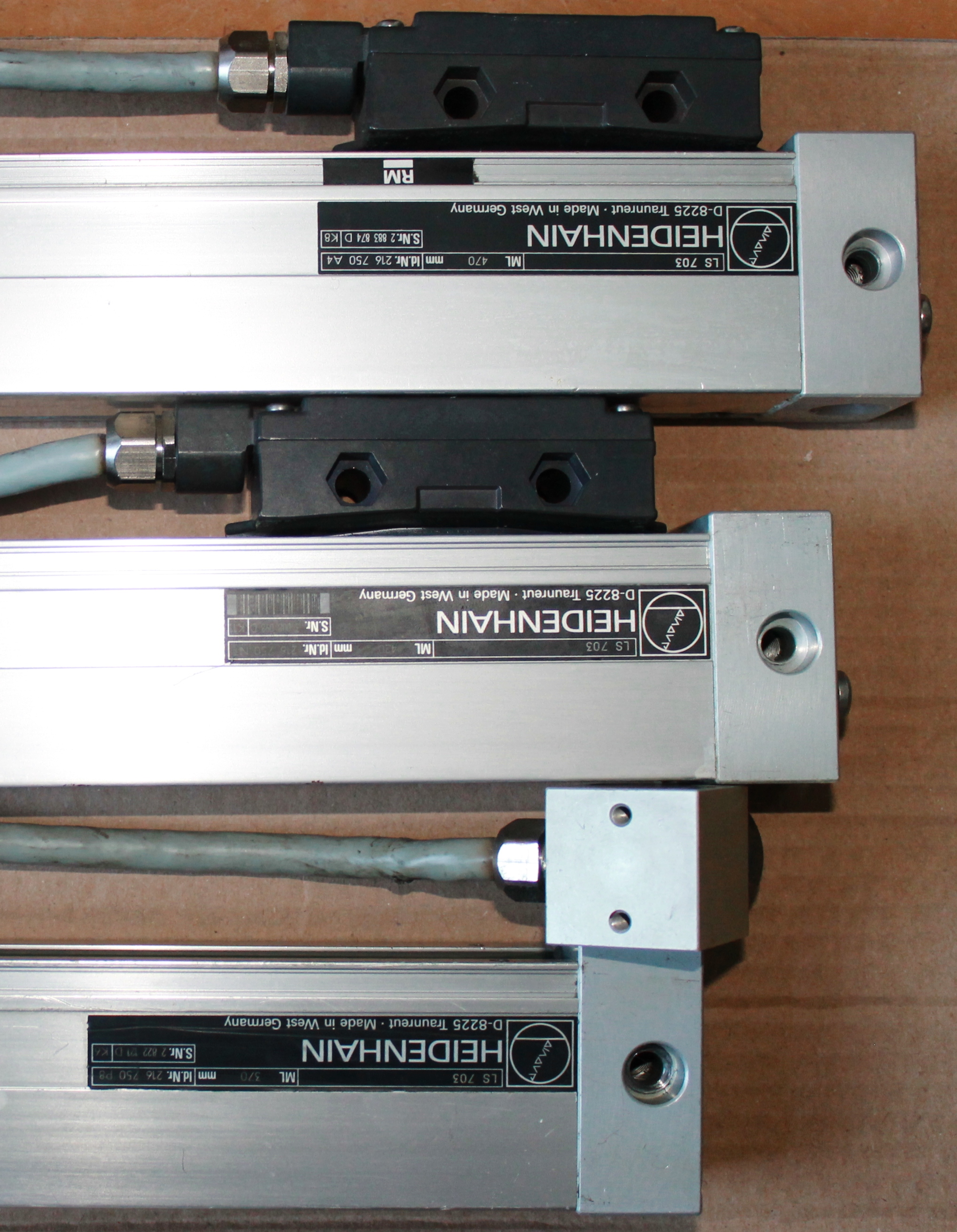

tehnic
Сегодня перепало. Только, что с ними делать, не знаю. Почитал, вроде без родного дро не подключить, а продавать жалко.
IMG_5664.JPG (4570 просмотров) <a class='original' href='./download/file.php?id=153881&mode=view' target=_blank>Загрузить оригинал (2.01 МБ)</a>
IMG_5666.JPG (4570 просмотров) <a class='original' href='./download/file.php?id=153882&mode=view' target=_blank>Загрузить оригинал (1.81 МБ)</a>

dpss-2
Стандартный аналоговый Хайновский разъем, судя по фотке.
Добавлено: 07 янв 2019, 20:48
Через такие же и цифру толкают... Правда учитывая, что эти линейки видели берлинскую стену то тогда цифру может и не пихали :)

tehnic
dpss-2 писал(а):Стандартный аналоговый Хайновский разъем, судя по фотке.
N1X писал(а):Через такие же и цифру толкают... Правда учитывая, что эти линейки видели берлинскую стену то тогда цифру может и не пихали
Как их можно подключить? Где посмотреть варианты подключения?

https://www.google.com/url?sa=t&source= ... bq5a9oEazT
Аналог с токовым выходом. Нужен преобразователь...

tehnic
N1X писал(а):https://www.google.com/url?sa=t&source= ... bq5a9oEazT
Это инструкция по монтажу.
N1X писал(а):Аналог с токовым выходом. Нужен преобразователь...
А более развёрнуто, в электронике не шибко разбираюсь.

tehnic писал(а):Это инструкция по монтажу.
Там схема включения и осциллограмма сигнала даны.
tehnic писал(а):А более развёрнуто, в электронике не шибко разбираюсь.
Тогда готовые искать, но это не дешевле китайских линеек с прямоугольным сигналом наверное...
