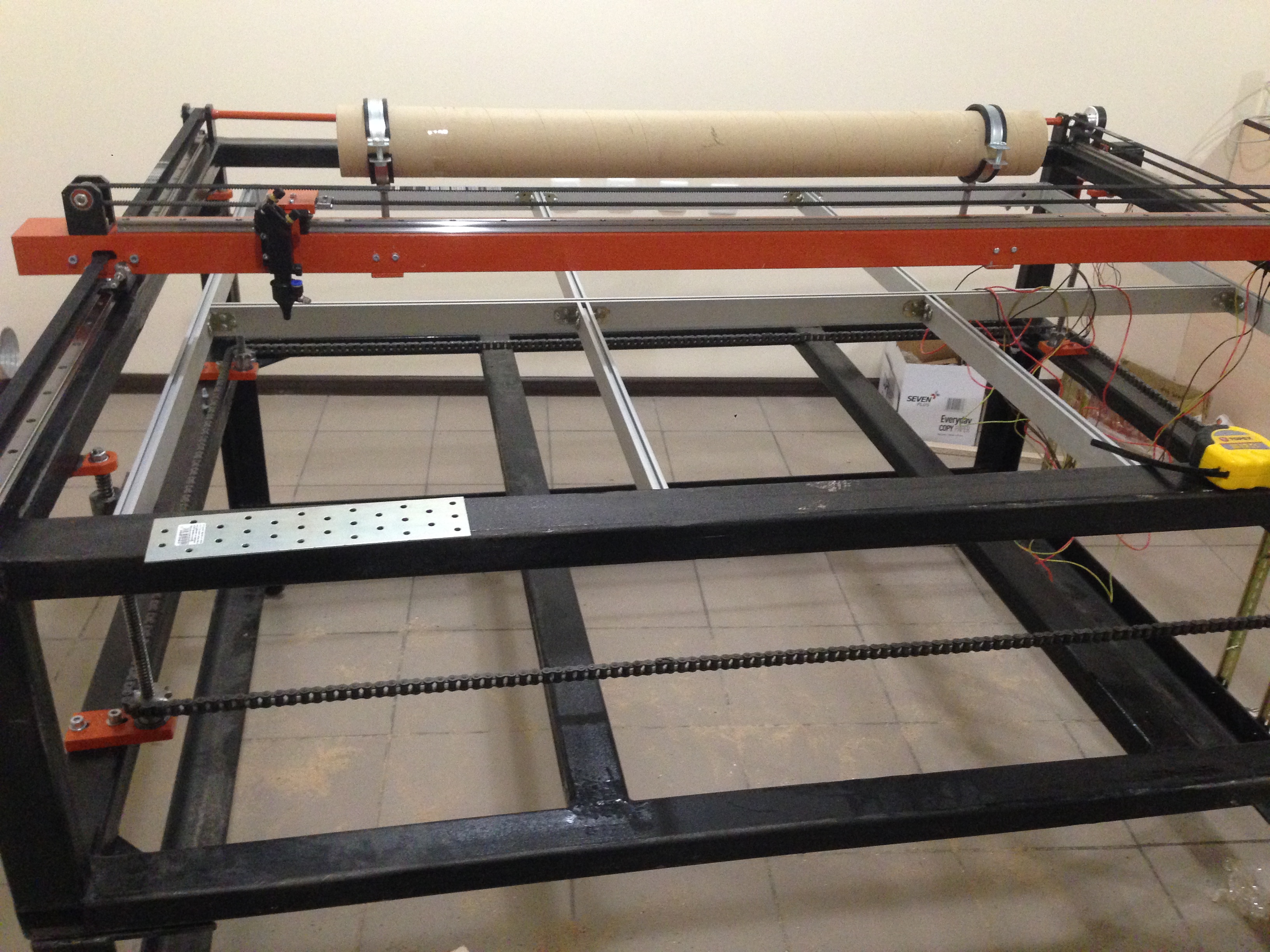

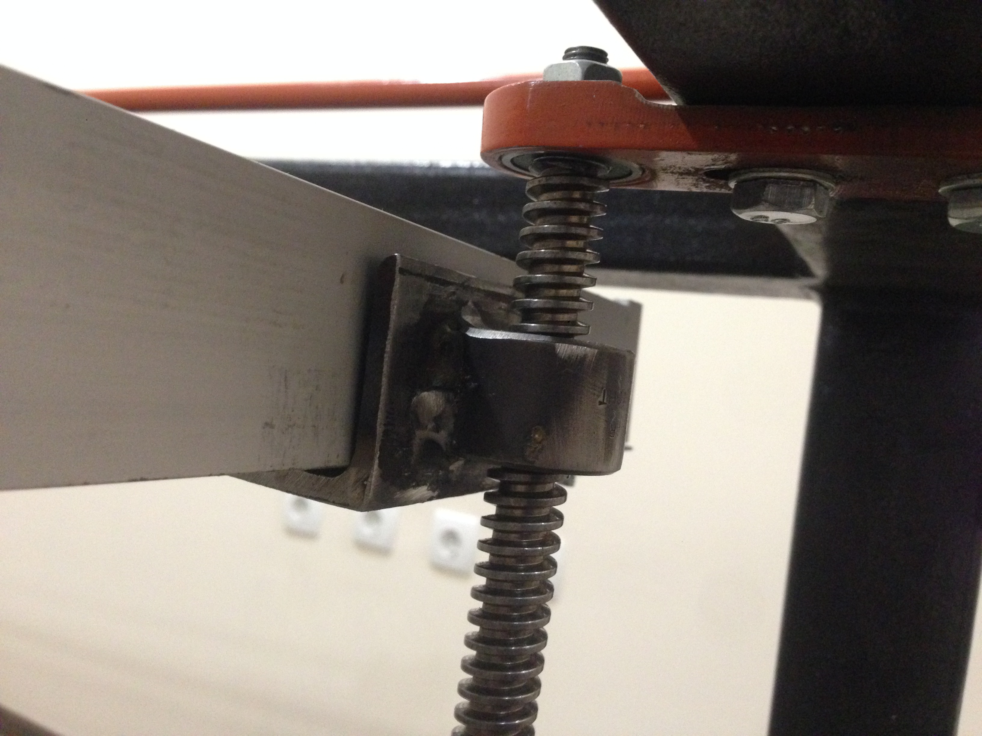

Вот и механика стола регулируемого :spanner: :hammer: :pliers:

четко!

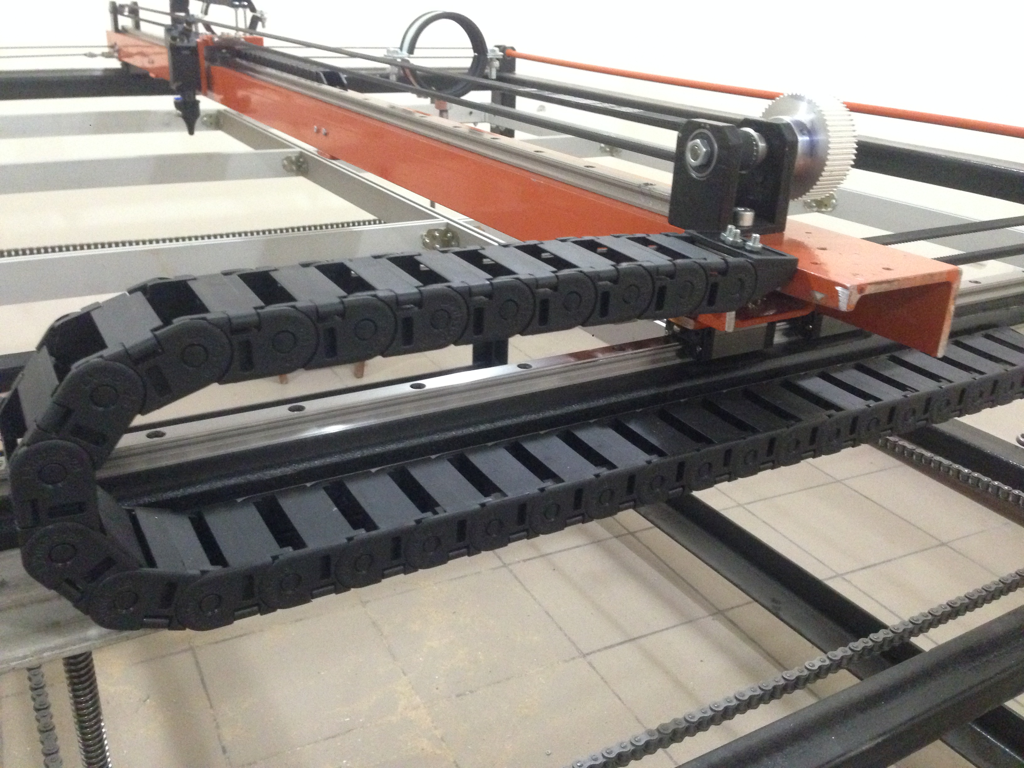

Спасибо, еще пару фото

Re: Проект 100W СО2 Лазерный раскройщик/гравер 1500x1200
Сообщение dima7411 »
Нада бы пару натяжителей цепи, сам же видишь, провисает сильно, соскочит - и (((
Ремни же могут хлестать при высокой скорости, но это - не смертельно...
Натяжитель ремня слева - лучше гладкий, чем зубчатый, меньше очищать потом придется.
Боюсь оранжевого вала (на заднем плане) сильна...
Прям сильно. Опасный он какой-та!
Прям вот как то: "рядом находится запрещено". Лучше лишний раз ошибусь, чем ЭТО разлетится на куски рано или поздно.
(перерыл всю тему, но не нашел крепления, кроме как по крайним опорам с разлетом в 1,5 - 1,8м) ... (((

Благодарю за критику, для меня она очень важна и полезна)
dima7411 писал(а):Нада бы пару натяжителей цепи, сам же видишь, провисает сильно, соскочит - и (((
Цепь натягивается и без натяжителя довольно неплохо, даже сказал бы больше чем надо, просто на момент фотографирования цепь ослабил...
dima7411 писал(а):Натяжитель ремня слева - лучше гладкий, чем зубчатый, меньше очищать потом придется.
А я наоборот думал, что ремень целее будет с зубчатым шкивом, так как нагрузка будет распределятся на весь зуб ремня, а не только на его вершину(в случае с гладким роликом) Ну это чисто мои догадки)
dima7411 писал(а):Боюсь оранжевого вала (на заднем плане) сильна...
Та нее))) биение у него не сильное, даже внимания на него не обращаю....тем более скорости по Y не высокие.

Это Они при работе :"не высокие" - а как "домой" поедет: "я сама бегу от туда быстра..."
Мое дело - предупредить, там дальше - сам...

Меня сейчас больше другой момент волнует: как себя труба на портале будет чувствовать( вибрации и т.д.). Сегодня частотник принхал. Подключил вытяжку, "сосет мама не горюй" скоро видео сниму.

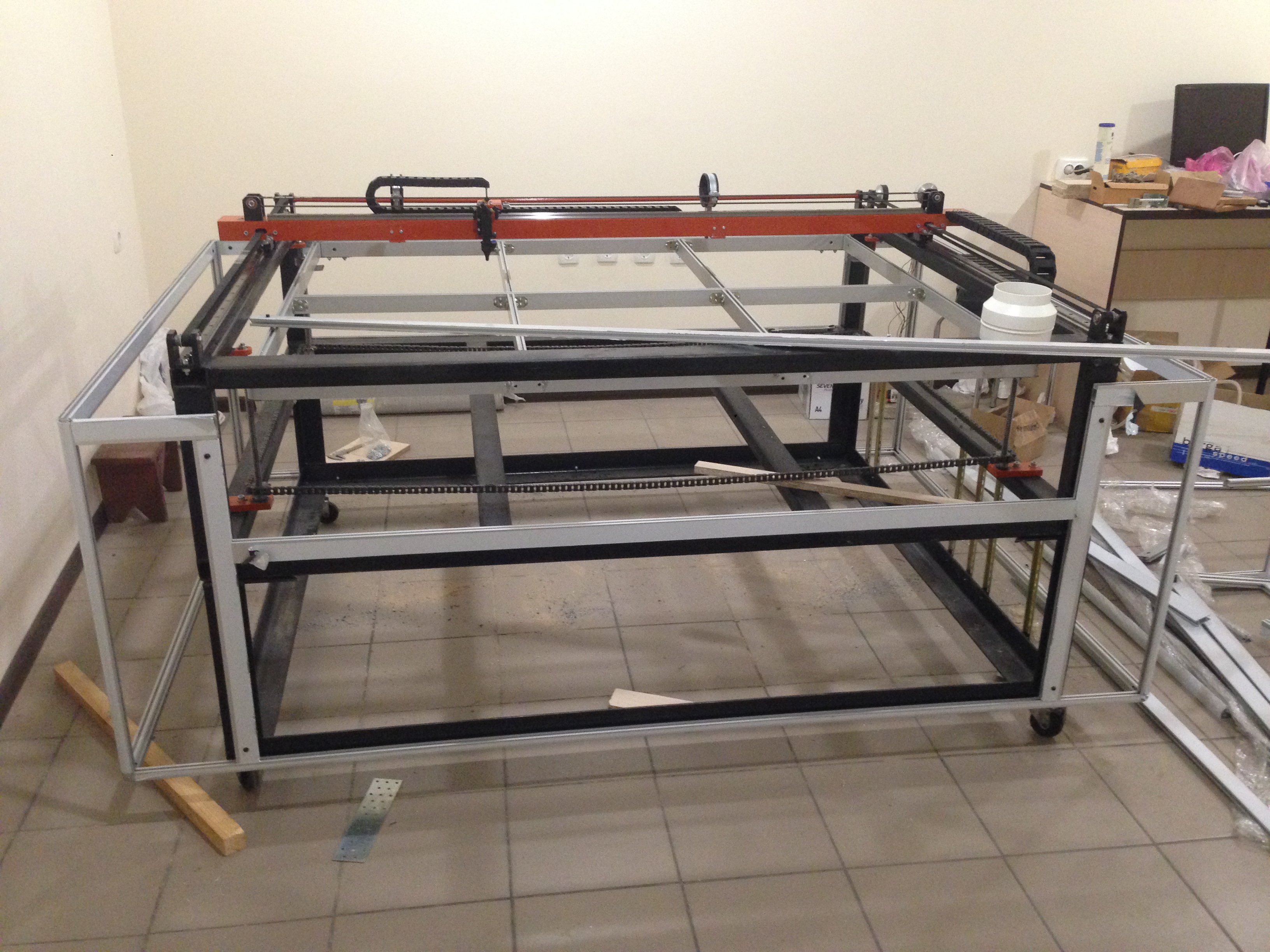

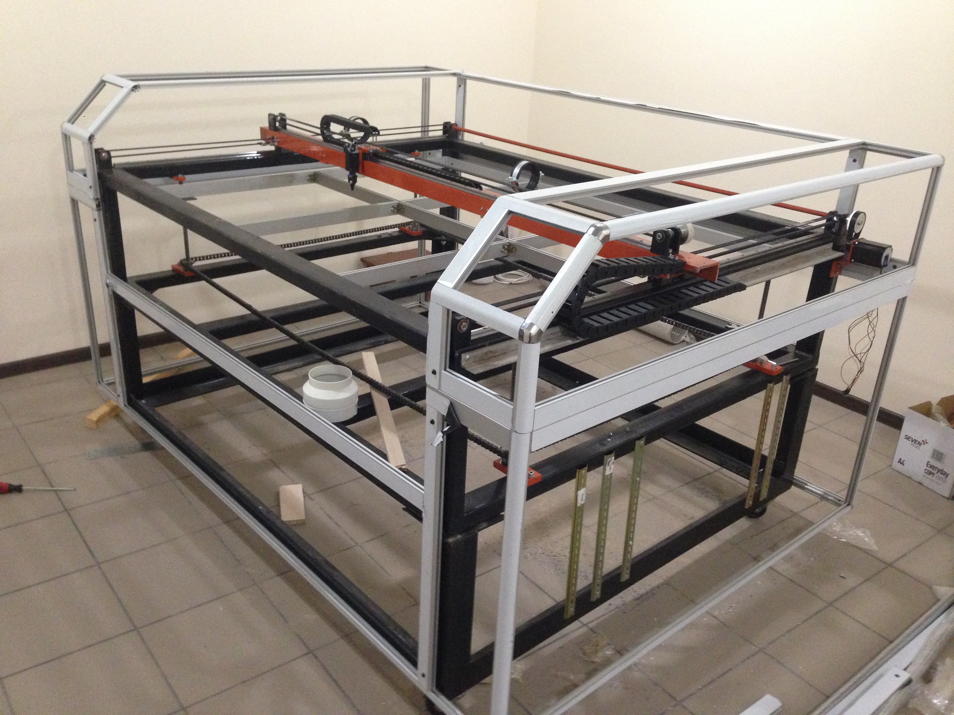

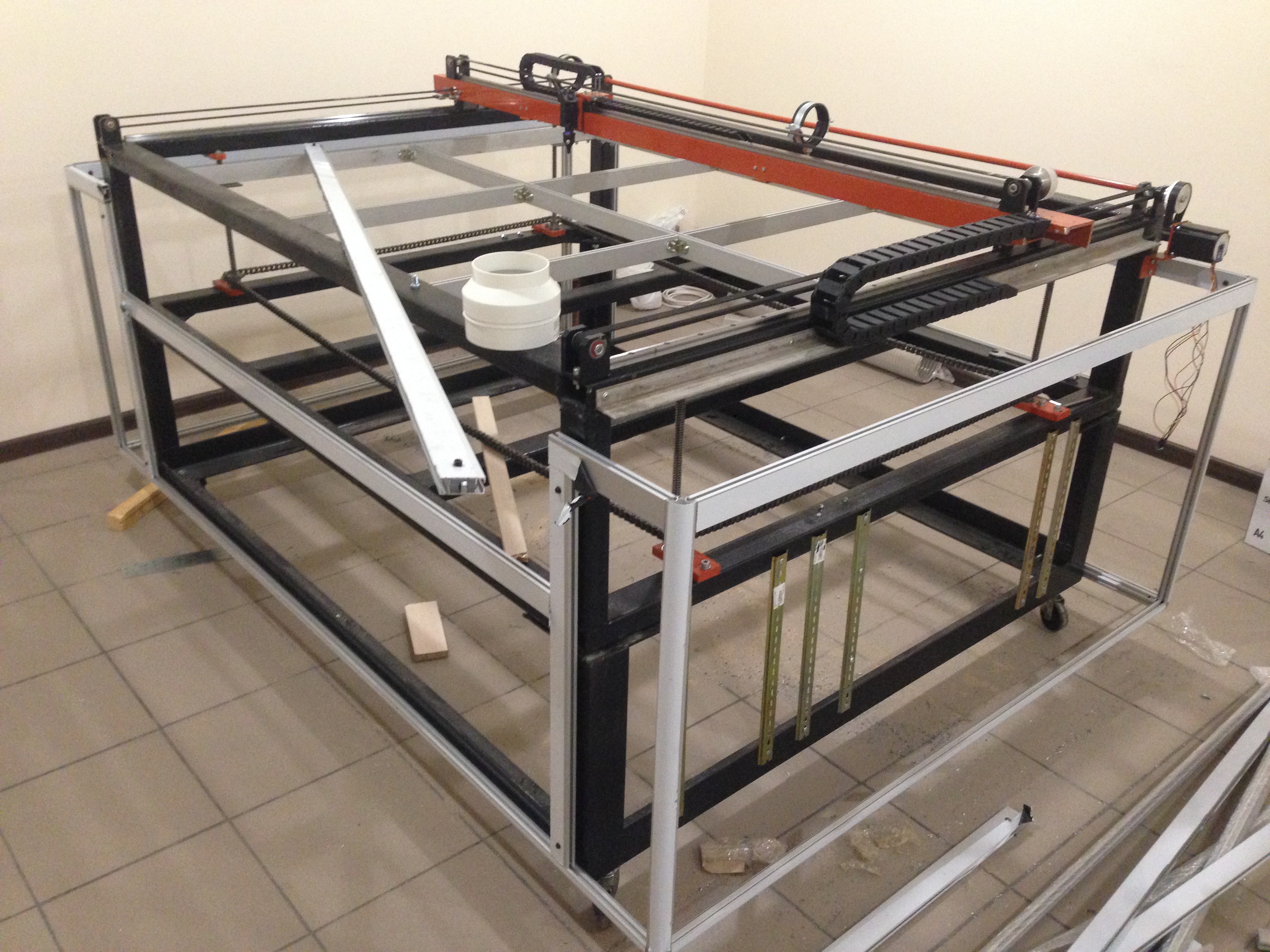

Процес ползет) каркас корпуса.

Dimager писал(а):Процес ползет) каркас корпуса.
Нихерась!!! Точно, у меня срисовал. :lol:
Пока я две недели свой чертил, ты уже собрать успел. Респект!!! :good:

ultrus писал(а):Нихерась!!! Точно, у меня срисовал.
С нихерась согласен :hehehe: , а вот на счет срисовал- нет) ;)

Полости композитом будешь закрывать? Или есть какое-то другое решение?

А что за профиль для корпуса, а то я не могу ничего подобрать чтоб так красиво было ?

gendos писал(а):А что за профиль для корпуса, а то я не могу ничего подобрать чтоб так красиво было ?
http://www.rosla.com/catalogue/rosla-alfa-c-system/
Ищи представителя в своём регионе.
Профиль для торгового оборудования.

ultrus писал(а):Полости композитом будешь закрывать? Или есть какое-то другое решение?
Да, композитом. Еще, как вариант, можно сотовым поликарбонатом, но проверять на сколько хорошо он может гореть не хо :hehehe:

Dimager писал(а):Да, композитом. Еще, как вариант, можно сотовым поликарбонатом, но проверять на сколько хорошо он может гореть не хо
Не, я композит буду использовать. Дорого, но не дюже пожароопасно, и вообще.

Обрезки композита часто дарю, чтоб возле печки на пол.. Даже если углем топить, проверено.
А горит даже ЖЕЛЕЗО, если не мыть, если отвернуться в сторону (((

Я примерно об этом говорю:
Внутренний наполнитель композитных панелей различается по степени горючести:
- "Горючий" группы горючести Г4 (сильногорючий).
Эти панели, изготавливаются из вторично переработанного полиэтилена. Цвет таких наполнителей черный или темно-серый. В следствии вторичной переработки многомолекулярная структура полимера разрушается, и становится невозможным производство с применением антипиренов, обеспечивающих огнеупорные свойства панели.Сфера использования — изготовление наружной рекламы и приминение в малоэтажном строительстве.
- "Негорючий" группы горючести Г1 (слабогорючий), FR и А2.
Слабогорючими считаются наполнители АКП, изготовленные из первичного полиэтилена с антипирирующими добавками. Цвет наполнителя таких АКП белый или серый. Сфера использования — устройство навесных вентилируемых фасадов зданий, внешние и внутренние отделочные работы.
Если Г4 то ну его нафиг, горит лучше, чем охотничьи спички в сухую погоду :)
