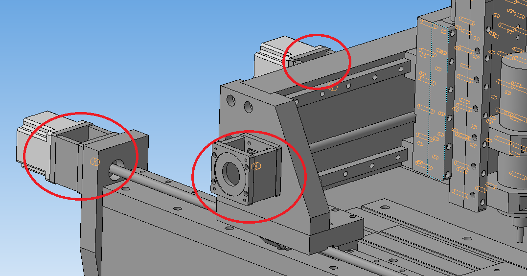

Umnik писал(а):Так же надо сделать номальные кронштейны двигателей из алюминия, а то сейчас стоят фанерные.
Хотя, к слову, и они справляются со своими обязанностями нормально...
Это где в станке стоят фанерки?
Re: Проект станка из алюминия 1000*800
Добавлено: 07 фев 2018, 08:44
Umnik
Udjin писал(а):Это где в станке стоят фанерки?
я вот про эти кронштейны:
2018-02-07_084134.png (3523 просмотра) <a class='original' href='./download/file.php?id=131762&sid=0cb99e06192b31607a1d926e67be706c&mode=view' target=_blank>Загрузить оригинал (43.25 КБ)</a>
Сейчас бы уже сделал их другими, но на тот момент они казались удачным решением.
Добавлено: 07 фев 2018, 09:01
Udjin
:-) понятно. Пока не приросли, лучше поменять. Появится сож, разбухнут.

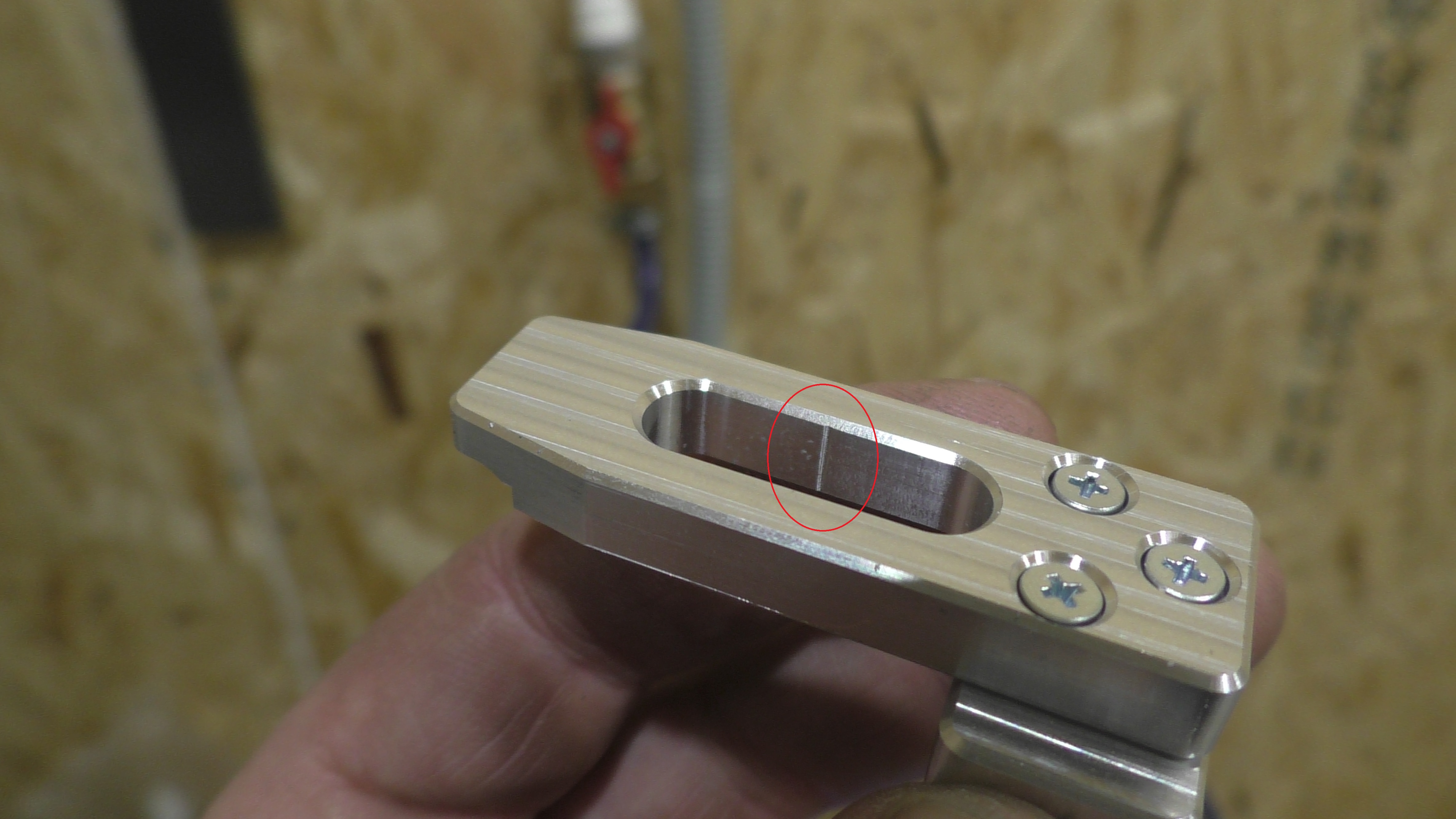

Вопрос к компетентным товарищам, почему на стенках отверстий, карманов или пазов остаются вот такие отметины:
S1010018.jpg (3414 просмотров) <a class='original' href='./download/file.php?id=132062&sid=0cb99e06192b31607a1d926e67be706c&mode=view' target=_blank>Загрузить оригинал (1.24 МБ)</a>
Я так понимаю, это фрезу в материал затягивает. Как с этим бороться? Финишный проход делаю, в данном случае 0,1 мм на всю высоту детальки был. И все равно, отметины остались...

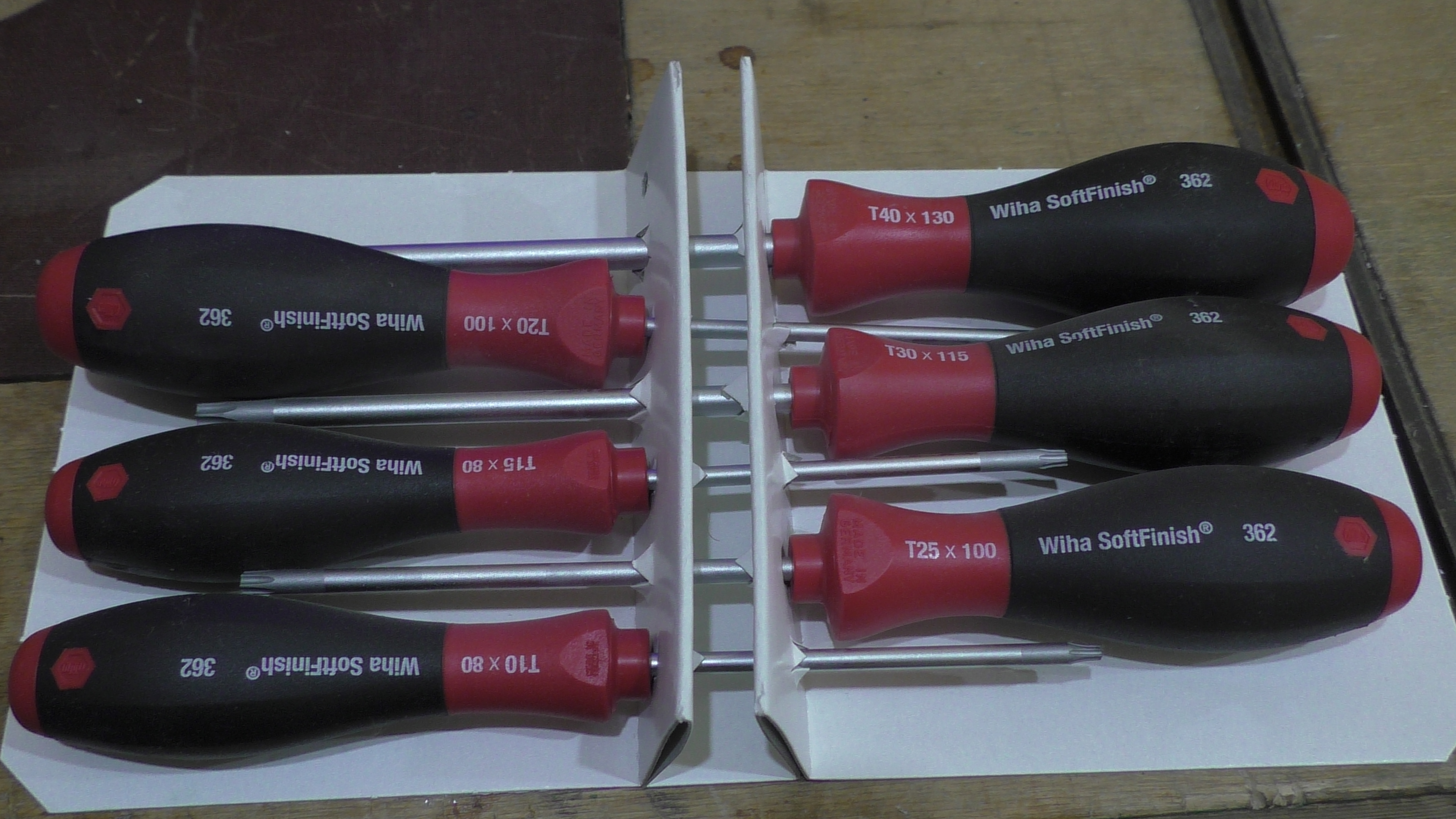

Ну и наконец-то Дед Мороз довез - таки до меня мой новогодний подарок :hehehe:
S1010016.JPG (3414 просмотров) <a class='original' href='./download/file.php?id=132060&sid=0cb99e06192b31607a1d926e67be706c&mode=view' target=_blank>Загрузить оригинал (3.91 МБ)</a>
S1010017.JPG (3414 просмотров) <a class='original' href='./download/file.php?id=132061&sid=0cb99e06192b31607a1d926e67be706c&mode=view' target=_blank>Загрузить оригинал (3.6 МБ)</a>
Я наверно последний в его списке был))
Добавлено: 09 фев 2018, 22:49
В этом месте фреза входит?
Если так, то может из за биения
Добавлено: 09 фев 2018, 23:13
Umnik
sima8520, ага, входит тут. Получается, надо при фрезеровке внутреннего кармана в детали выбирать попутную стратегию обработки, чтобы фрезу отжимало от детали, тогда по идее отметин оставаться не должно?..
А по поводу биения - такое есть. Давеча скидывал видос замера биения фрезы в цанге от Славы - так вот, официально заявляю о его опровержении!))
Цанги Славины безбожно бьют, сегодня проверил 4, 6 и 8 мм. Биение было до 5 соток на 8-ке при особо неудачных зажатиях.
Максимум, чего удалось добиться - это полторы-две сотки биения.
Думаю, что эти цанги оставлю для сверл, а для фрез надо бы прикупить нормальных, хотя бы самых ходовых - 3,175, 6, 8, 10, 12 мм.
Сейчас меряю биение фрезы и вношу поправку в диаметре фрезы в каме на величину биения, но это же не дело...

Чтобы небыло стыка на обработке используй спиральную обработку и подвод отвод по дуге. Где отвертки брал?
Добавлено: 09 фев 2018, 23:17
чтобы не было стыка надо делать полную выборку, т.е. с середины кармана весь материал выбирать, затем чистовой проход стенок.

frezeryga писал(а):Где отвертки брал?
у официалов (вроде бы) в РФ заказывал http://wihatools.ru/about
Но ооочень долгая доставка около 2 мес., лучше на ибее брать наверно.
