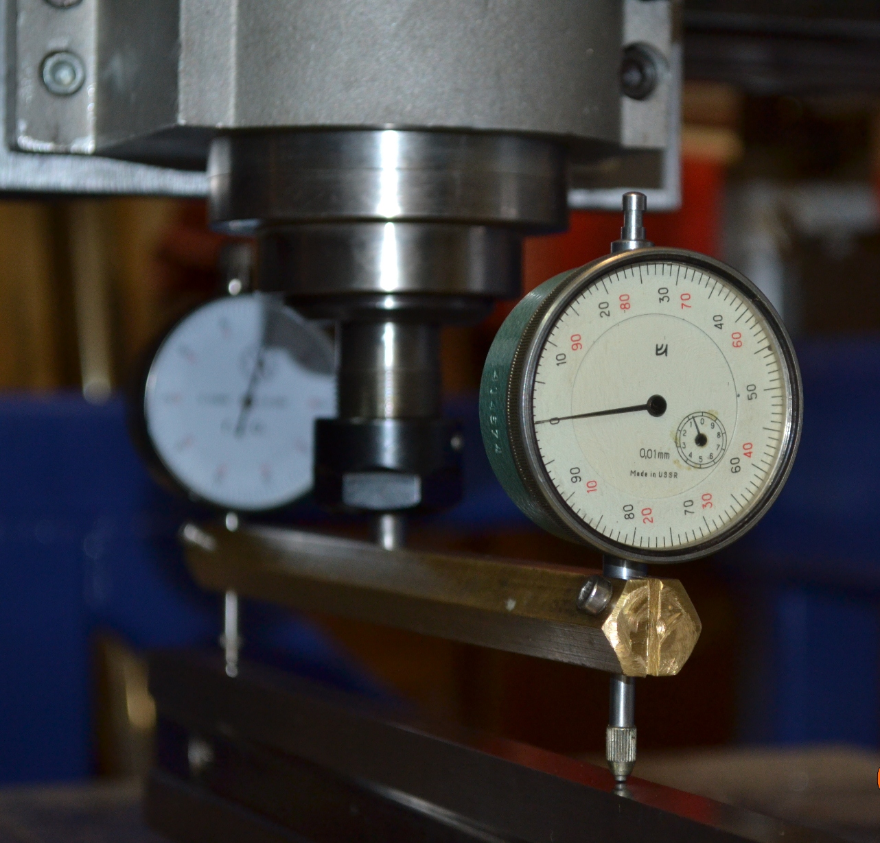

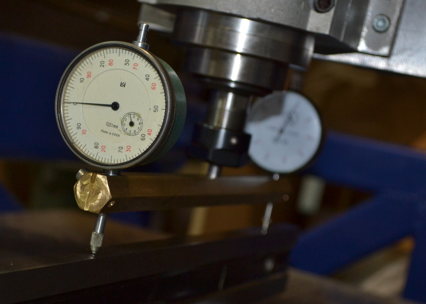

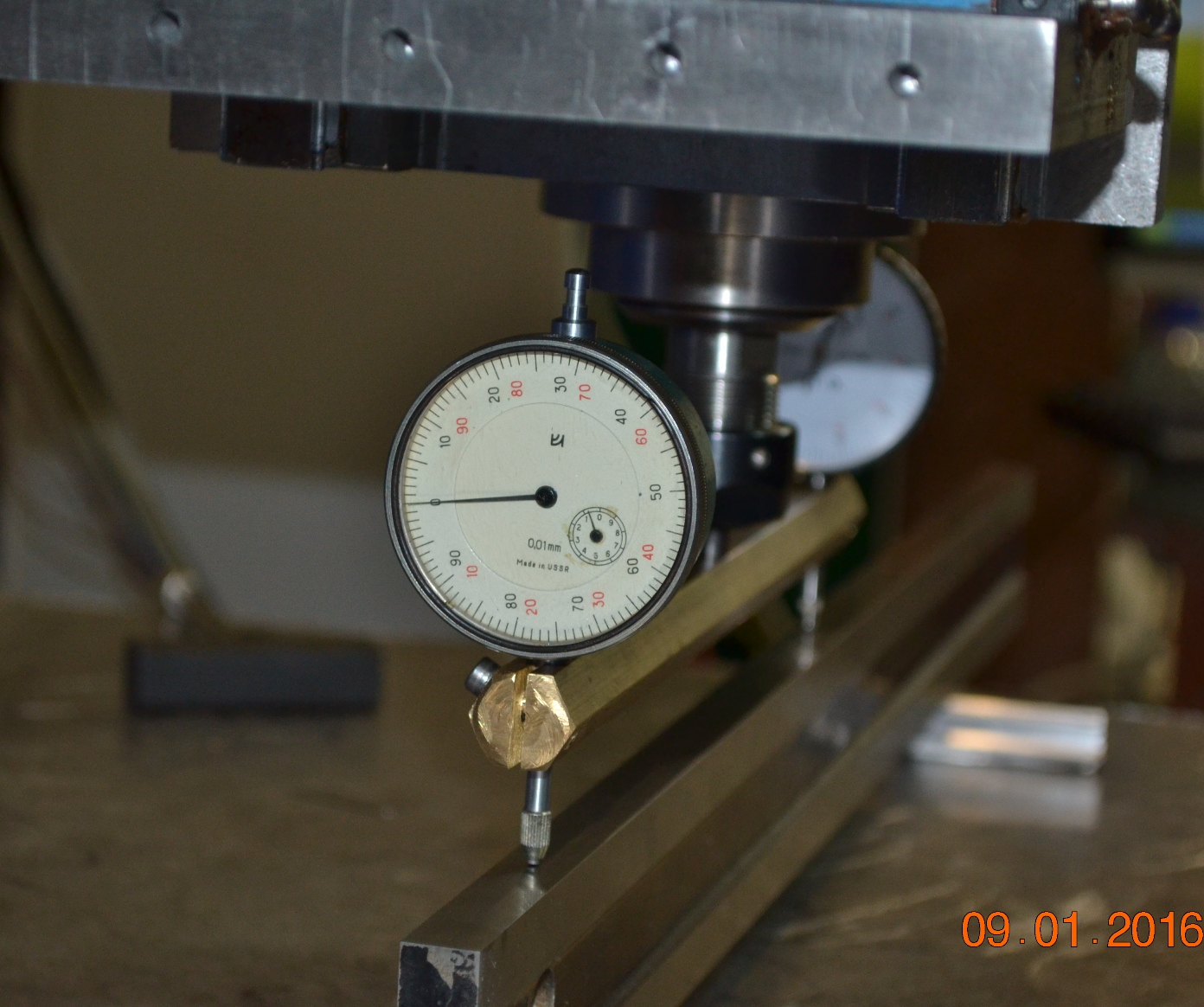

Последний штрих в настройки по механике, выставил шпиндель. Осложнялось тем, что приходилось выставлять сначала линейку, а потом выставлять шпиндель. По быстрому сделал простейшую версию всем известной приспособы из того что было под рукой. Очень полезная штуковина оказывается, выставлять по ней - на раз :good:
Сначала в одну сторону
DSC_1862.JPG (5587 просмотров) <a class='original' href='./download/file.php?id=68346&sid=7bc5d7e9bc15cbc8c73a8a56c64d7f14&mode=view' target=_blank>Загрузить оригинал (668.1 КБ)</a>
DSC_1860.JPG (5587 просмотров) <a class='original' href='./download/file.php?id=68345&sid=7bc5d7e9bc15cbc8c73a8a56c64d7f14&mode=view' target=_blank>Загрузить оригинал (714.23 КБ)</a>
DSC_1863.JPG (5587 просмотров) <a class='original' href='./download/file.php?id=68347&sid=7bc5d7e9bc15cbc8c73a8a56c64d7f14&mode=view' target=_blank>Загрузить оригинал (741.81 КБ)</a>
Потом в другую
https://youtu.be/7msVhj5s5FQ
Видео как всегда темное, похоже света для съемки не достаточно, хотя по мне у меня очень светло :) Теперь рассчитываю получить не плохую поверхность самого стола :rail:
Еще сегодня начал собирать систему охлаждения шпинделя, пока сделаю максимально примитивно (Бак 20л, насос циркуляционный для отопления взял, радиатор печки ваз) пока главное все запустить. Ну и параллельно пора софт CAD/CAM изучать.

Atom42 писал(а):Видео как всегда темное,
А на видео понажимать пальчиком на всем известную приспособу? :-)
Re: Мой "небольшой гравер" по цветным металлам "Atom 500x700
а зачем на нее нажимать? понятное дело прогнется но от нее только требуется пружину самого индикатора выдерживать.
Atom42
Сообщения: 715
Репутация: 286
Настоящее имя: Денис
Откуда: Кемерово
Сообщение Atom42 »
Саша, я тоже не совсем понимаю, что хочешь посмотреть. Возможно, возвращается ли в ноль? Типо нет ли какого люфта в центральном штоке?
ukr-sasha
Сообщения: 3343
Репутация: 2181
Откуда: Киев, Украина
Сообщение ukr-sasha »
Общую жесткость СПИД.
Но в принципе "проехали" - не надо. :-)

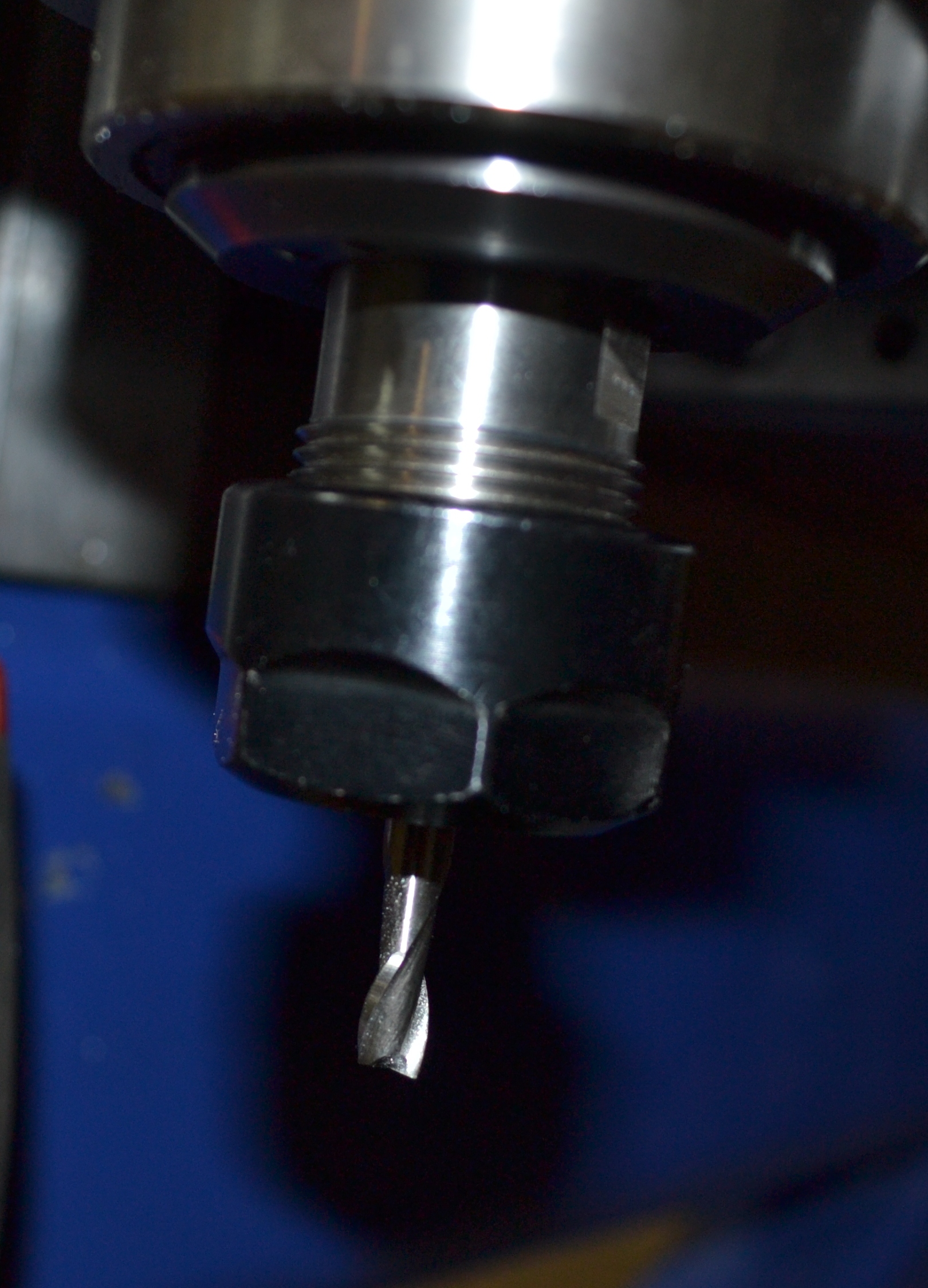

Заехал в хозмаг перчаток купить, в инструментах увидел ВиЗовскую фрезу 5 мм, 2 зуба, стоит 60р. Думаю дай возьму, такую и ломать не жалко :) Добрался до станка, закончил охлаждение, инвертор подцепил, ну как не попробовать хоть что-то :wik:
Начал с 0,05 потом помаленьку прибавлял, последний проход решил заснять для истории так сказать (глубина 0,5, F2200, S19000 ), правда я там "напахал" уже мм 7 :hehehe:
Как бы по звуку- не напряжно совсем, к тому же фреза не понятно какая, мне понравилось, решил поделиться.
https://youtu.be/XQx-FKibV8o

Atom42 писал(а):Начал с 0,05 потом помаленьку прибавлял, последний проход решил заснять для истории так сказать (глубина 0,5, F2200, S19000 ), правда я там "напахал" уже мм 7
Ну, ты самец!
F2200 - это круто! Я Так вообще только на 200 мм/мин работаю. :wik:
На фрезу не намотало?
Фердинанд Порше
Atom42
Сообщения: 715
Репутация: 286
Откуда: Кемерово
Сообщение Atom42 »
ultrus писал(а):F2200 - это круто! Я Так вообще только на 200 мм/мин работаю.
До прохода который на видео 1100 было, решил посмотреть, что если будет быстрее, разницу не заметил. Фреза на фото после опытов(чистая), материал плиты АМГ6 (как продавец утверждал).
