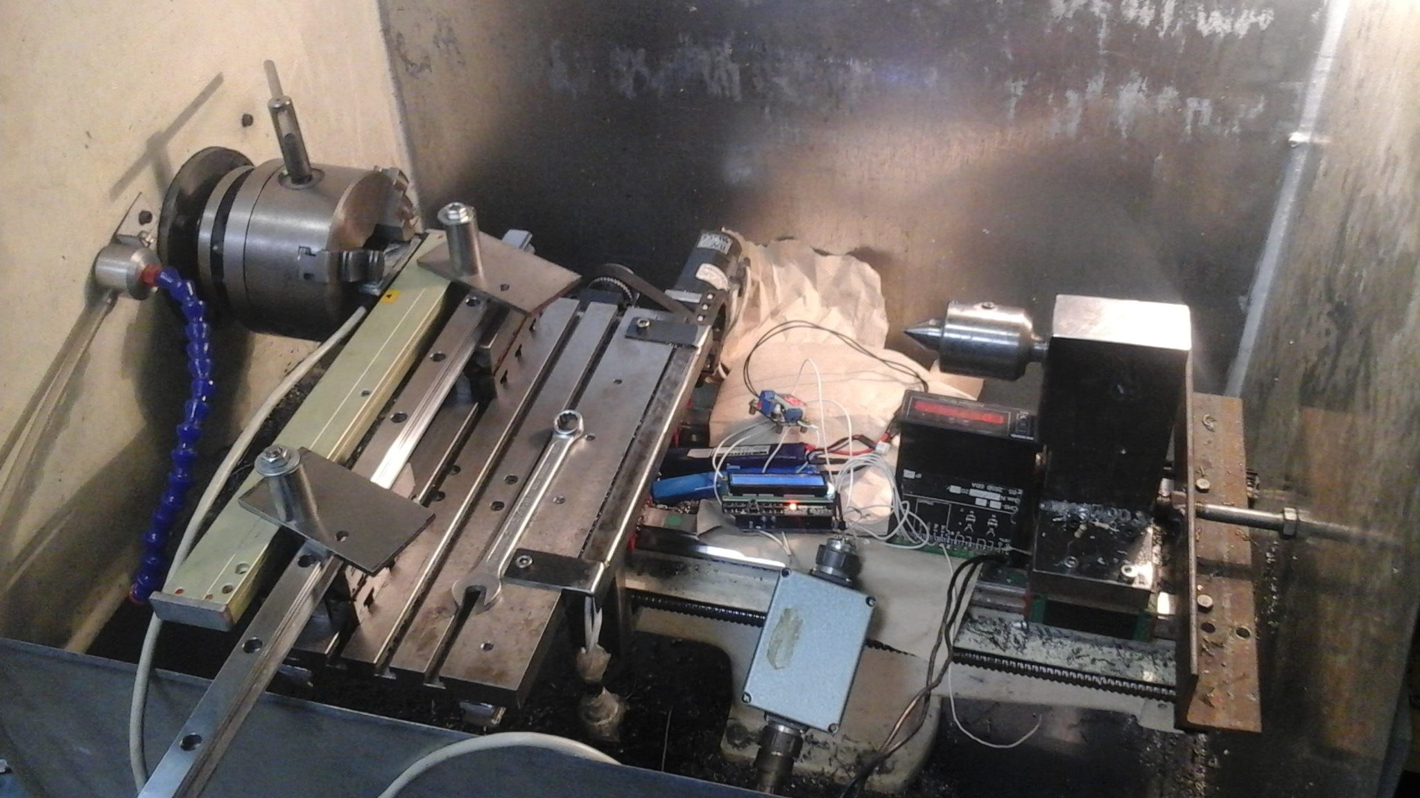

Сегодня обкатывал микронную линейку, которая будет установлена на ИЖ. Для испытаний задействовал рабочий станок как своеобразный стенд. Попутно провел серию измерений точности поперечки. С учетом погрешности возврата в ноль, средняя неточность позиционирования составила 5 микрон на расстоянии 100 мм, максимальное расхождение 12 микрон.

Zampoteh писал(а):Сегодня обкатывал микронную линейку, которая будет установлена на ИЖ. Для испытаний задействовал рабочий станок как своеобразный стенд. Попутно провел серию измерений точности поперечки. С учетом погрешности возврата в ноль, средняя неточность позиционирования составила 5 микрон на расстоянии 100 мм, максимальное расхождение 12 микрон.
Александр а подскажи ты устанавливаешь датчики Home и лимитов?
Если да, то где они у тебя стоят, я про Home спрашиваю, с лимитами понятно.

А нахрена они нужны? Это у фрезера координаты рабочих органов расположены на линии, а у токарного где один резец давно заехал в патрон, другой еще до заготовки не дотянулся, поэтому лимиты могут задаваться только программно.
Назначение датчиков Ноmе я тоже не понял. Типа если они сработали, то значит рабочий орган находится в ноле координат что ли? Хорошо. Но при точности датчиков в десятку, такое заноление подойдет разве что для раскройки листа материала, где припуски от края заготовки гораздо больше этой десятки.
В связи с этим на токарном принято определение координат вершины резца грубо - касанием, и точно - контрольным точением.
Еще надо учитывать что у фрезера при смене инструмента меняется только зет, а у токарного меняются координаты по обеим осям.

Zampoteh писал(а):А нахрена они нужны?
А нужны они хотябы для того чтобы осью не уехать дальше чем позволяет ход ШВП.
Zampoteh писал(а):а у токарного где один резец давно заехал в патрон, другой еще до заготовки не дотянулся,
У фрезерного получается из шпинделя все инструменты торчат с одинаковой длиной и одинакового диаметра :) А как быть когда ось отгоняется в сторону ЗБ и там может просто закончится длина ШВП или когда резец отводится на себя? Это те области где резец не может никак никуда воткнуться.
Zampoteh писал(а):о при точности датчиков в десятку, такое заноление подойдет разве что для раскройки листа материала, где припуски от края заготовки гораздо больше этой десятки.
Это потому что ты не знаешь как работают ЧПУ с сервами по Z метке ;) ЧПУ едет вначале на грубый концевик который может хоть в 1мм сработать, а потом ЧПУ "переключается" на поиск Z метки на серве.
Zampoteh писал(а):В связи с этим на токарном принято определение координат вершины резца грубо - касанием, и точно - контрольным точением.
То есть включил станок, настроил все 8 - 20 инструментов, поработал. Выключил станок. На след день опять протачивать и ловить размеры :idiot:
У меня так: один раз привязал инструмент, работаешь, работаешь. Выключил станок. На след. день включил, выгнал в НОМЕ, подъехал к заготовке показал где ноль и все можно работать, все диаметры сохранены.
