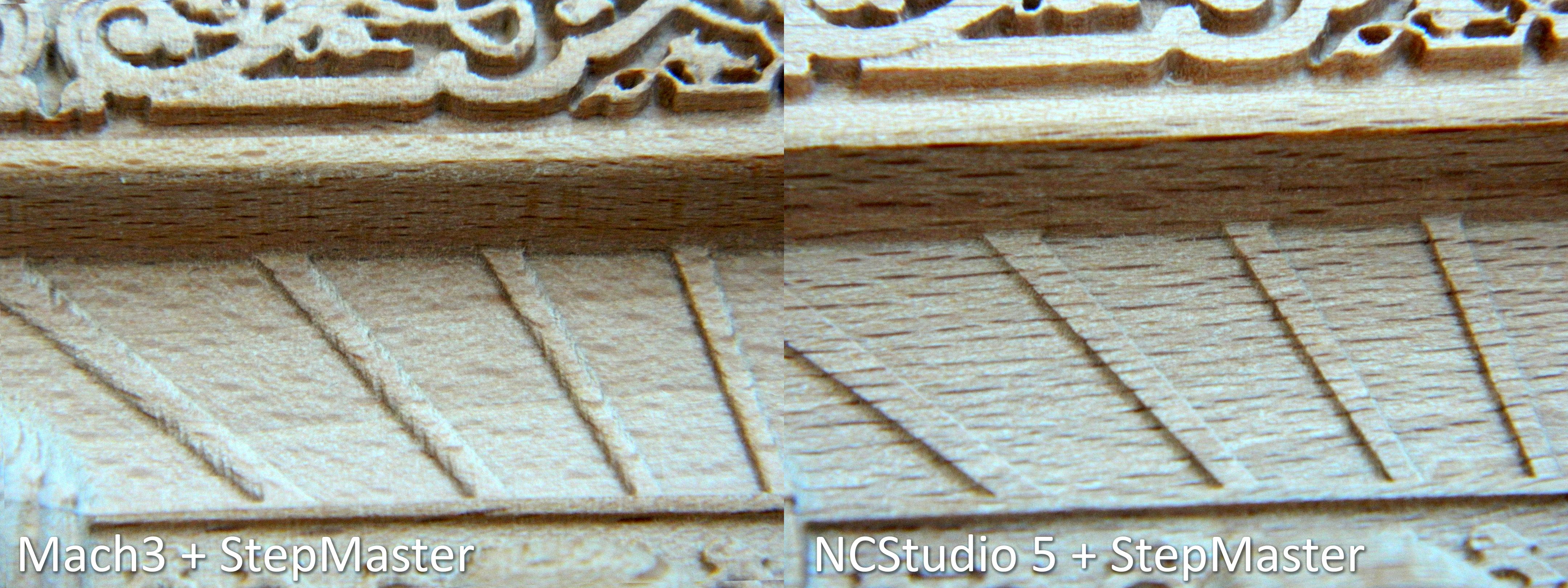

Прошу простить, что долго не отвечал.
Сейчас немного разгребу свои косяки и главные вопросы.
:attention: Тесты применительно к Mach3 я провел плохо! Оказалось, что скорость прохождения траектории сильно зависит от конкретного компьютера. Может быть причина в том, что я забыл переключиться с дюймов на миллиметры. Может быть в том, что не был установлен драйвер LPT.
Что самое странное - время прохождения траектории сильно зависит от настройки моторов (от количества импульсов на миллиметр).
Я пробовал проводить те же тесты на компьютере станка, и там почему-то получилось время прохождения более близкое к оптимальному (хотя по прежнему сильно его превышающее). :wik:
Те подтормаживания в местах стыковки дуг и соседними сегментами заметны визуально при работе станка, так что планировщик реально "тормозит", но в цифрах это измерить сложно.

В этом плане огромное спасибо shalek за реальное сравнение в качестве обработки: http://www.cnc-club.ru/forum/viewtopic. ... 40#p178312
Mach3 vs NCStudio.jpg (7150 просмотров) <a class='original' href='./download/file.php?id=44931&mode=view' target=_blank>Загрузить оригинал (2.4 МБ)</a>
