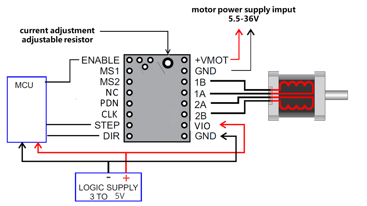

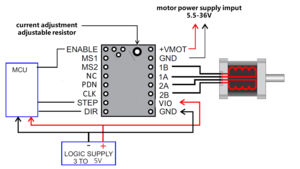

Подскажите, кто-то пробовал ставить TMC2208, сегодня пришли драйвера-установил,а они молчат.
Andrey_Pavkin
Сообщения: 211
Репутация: 293
Настоящее имя: Andrey
Сообщение Andrey_Pavkin »

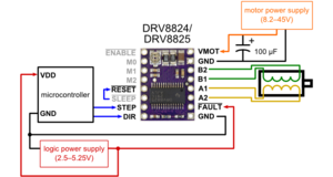

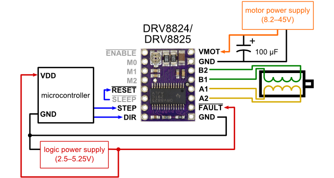

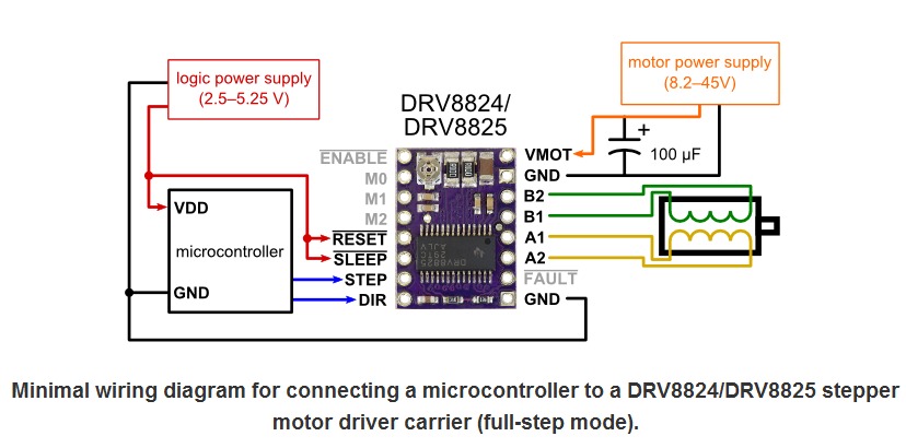

Rubec_EM писал(а):Подскажите, кто-то пробовал ставить TMC2208, сегодня пришли драйвера-установил,а они молчат.
у них подключение другое , не подойдут , работать будут если новую разводку платы сделаете.
П.С. Какая ваша плата ? есть еще один вариант

Rubec_EM
Сообщения: 6
Зарегистрирован: 28 окт 2019, 20:26
Сообщение Rubec_EM »
Блин, я постоянно куда-то гонюсь с этим станком, все работает.
П.С. плата- своя, разведена согласно второй схеме, и драйвера 2208 работают(en подтянут к минусу резистором 10К ) А4988 работают без подтяжки. так что я снова косячу...извиняйте

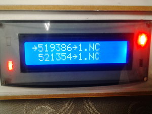

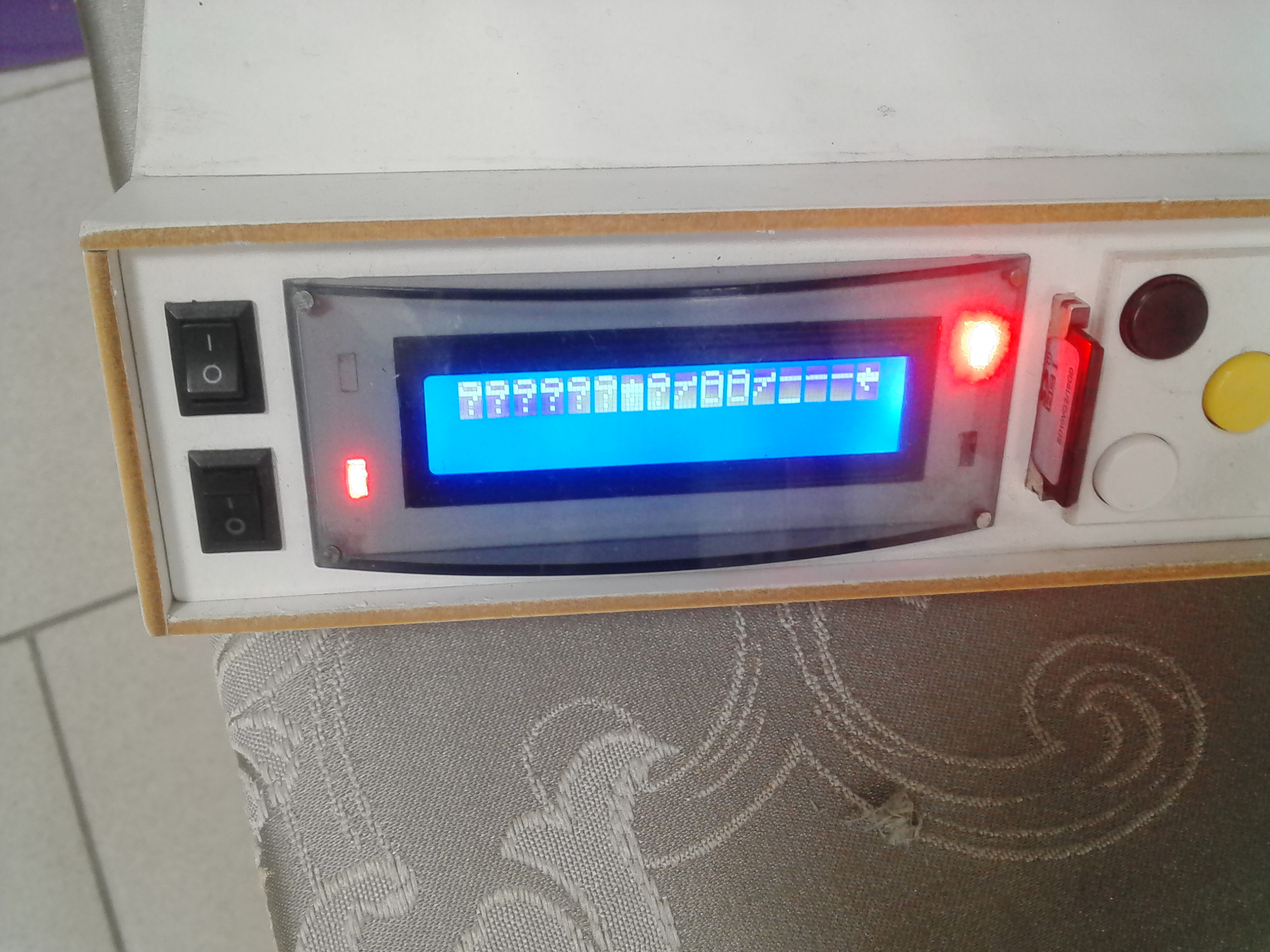

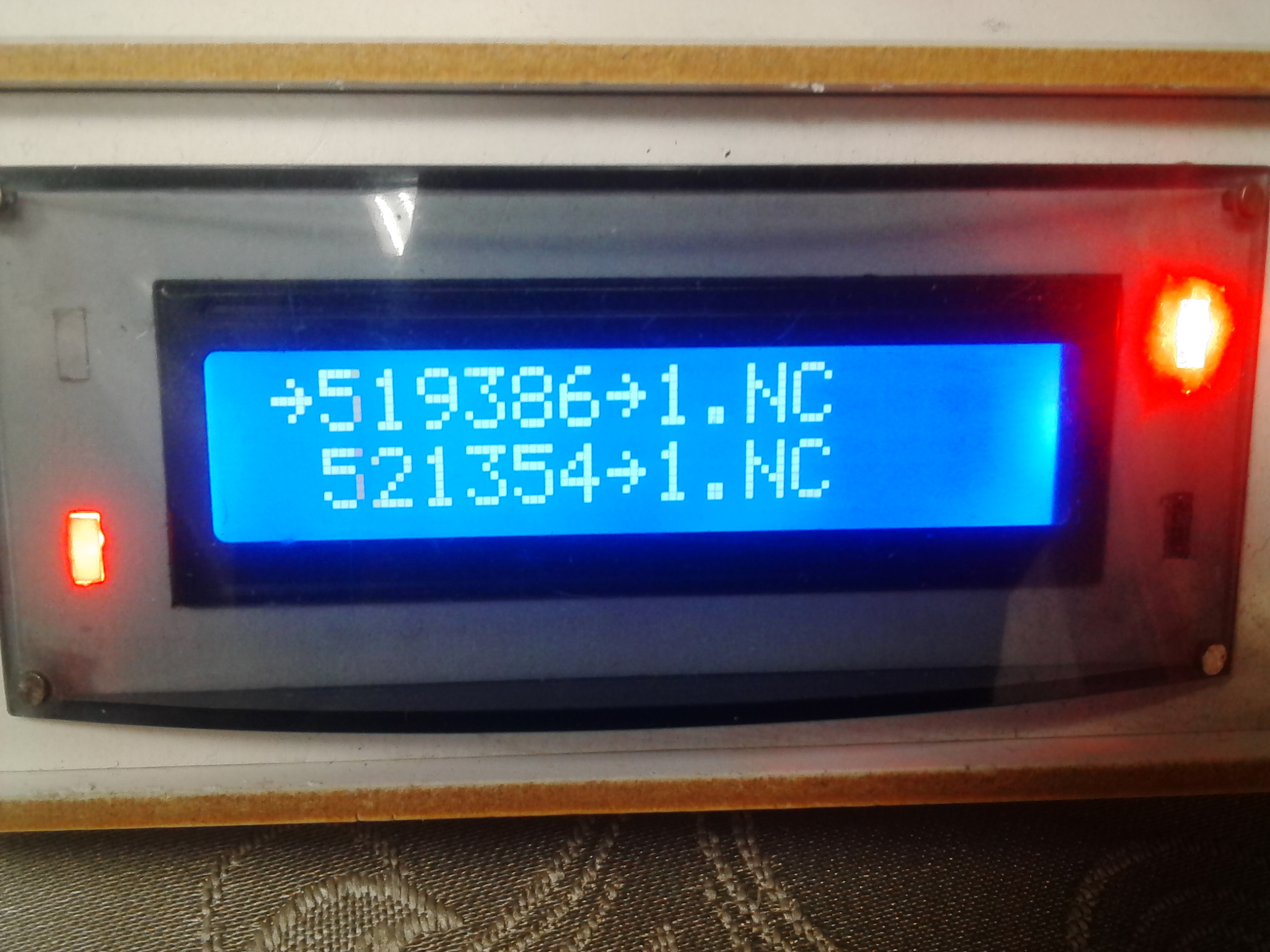

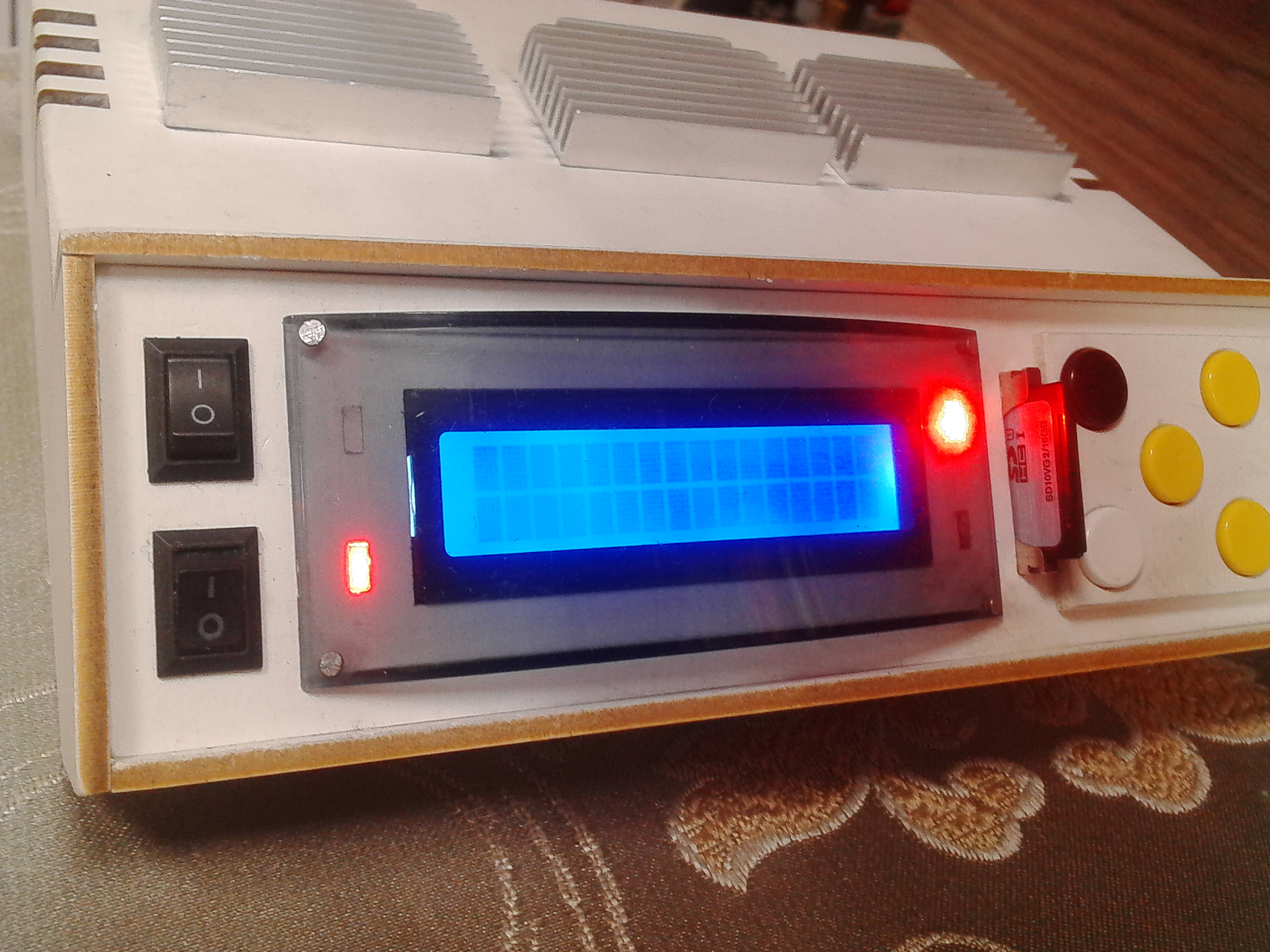

Козёл, Артур, у меня пара вопросов:
Про глюк экрана вроде спрашивали уже, не найду где. У меня часто данные пропадают, особенно когда с полиэстром работаю. Показывает типа этого :
IMG_20191129_113426.jpg (3845 просмотров) <a class='original' href='./download/file.php?id=172753&sid=8ee79c09a6f44322b5e9dc1a084a0f66&mode=view' target=_blank>Загрузить оригинал (1.15 МБ)</a>
, или вообще ничего
IMG_20191130_154908.jpg (3845 просмотров) <a class='original' href='./download/file.php?id=172754&sid=8ee79c09a6f44322b5e9dc1a084a0f66&mode=view' target=_blank>Загрузить оригинал (1.37 МБ)</a>
Файл отрабатывается до конца нормально, и потом приходиться перегружать контроллер :thinking: А частенько бывает файл разбит на несколько частей ( в рабочее поле не влазит ) Ошенна ниудобна! Можно этот глюк как то побороть? У меня в SТМ-ке , например, тоже глючит, но там обновление экрана раз в минуту - и эта беда пофик!
И с именами файлов разобраться бы: Например имена 5.1 и 5.2 отображаются вот так :
IMG_20191129_113504.jpg (3845 просмотров) <a class='original' href='./download/file.php?id=172755&sid=8ee79c09a6f44322b5e9dc1a084a0f66&mode=view' target=_blank>Загрузить оригинал (1015.8 КБ)</a>
Как их лучше называть что бы без лишнего мусора?
Судя по первой фотке, возможно пропало питание на дисплее, т.к. перед тем как слать данные в дисплей он должен быть инициализирован, если это не сделать, то обычно после включения отображается лишь одна линия символов, и попытка слать данные без инициализации, примерно так могут выглядеть.

selenur, Изначально всё работало и отображало.
ArrSoft
Сообщения: 424
Репутация: 235
Сообщение ArrSoft »
Q-starь писал(а):selenur, Изначально всё работало и отображало.
просто проверьте соединения , да замените его, если есть возможность, у меня на принтере таже беда была. пока компоновку не поменял, максимально укоротил шлейфы от дисплея до шилда(покупал готовые), и питание подал проводком на плату, не через штырьки, пока крокозябр нет, печатает по 12 часов, символы все на месте.
а так крокозябры выползали постоянно.
