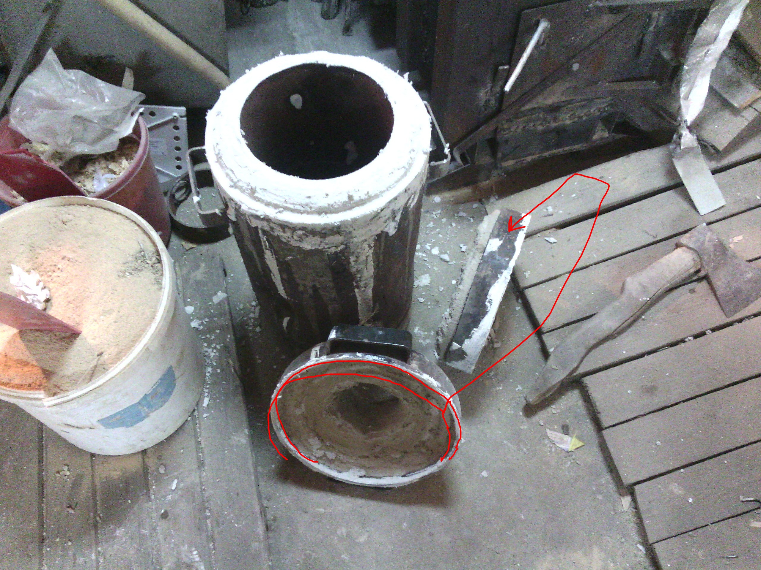

master_70
немного доделал печь облегчил на сегодняшний день она в полтора раза легче стала первоначаоьного состояния .
высыпал весь песок из нее и запихал базальтовай ваты.- 15 кг сразу . и вчера отпилил немного и сразу минус пимерно 5 кг
а стык замазал гипсом.
IMG_20141218_181743.jpg (4735 просмотров) <a class='original' href='./download/file.php?id=38670&mode=view' target=_blank>Загрузить оригинал (1.26 МБ)</a>
IMG_20141218_181748s.jpg (4735 просмотров) <a class='original' href='./download/file.php?id=38671&mode=view' target=_blank>Загрузить оригинал (1.38 МБ)</a>
гарелку сделал . теперь можно спокойно экспериментировать с вариантами натдува.
IMG_20141218_170134.jpg (4735 просмотров) <a class='original' href='./download/file.php?id=38672&mode=view' target=_blank>Загрузить оригинал (1.36 МБ)</a>
IMG_20141218_170224.jpg (4735 просмотров) <a class='original' href='./download/file.php?id=38673&mode=view' target=_blank>Загрузить оригинал (1.42 МБ)</a>
