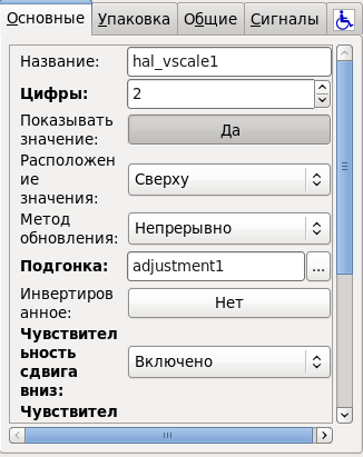

В элемент HAL_VScale в Подгонка добавляешь элемент. Появляется элемент (Объект) adjustment1. В нём можно устанавливать минимальные и максимальные значения, шаг, значение ползунка по умолчанию... Но

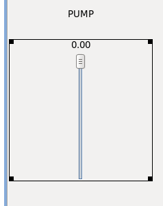

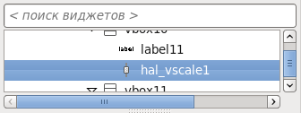

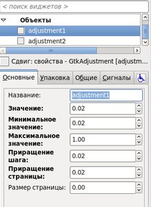

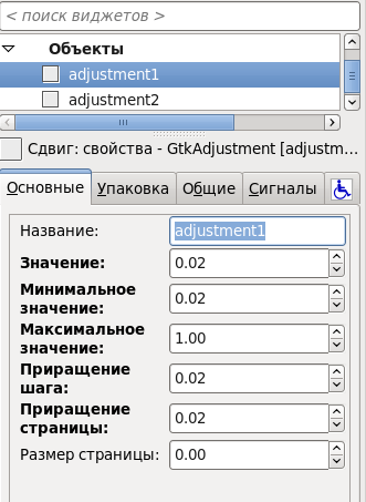

Итак, решил таки разобраться с "ползунками" - элемент HAL_VScale...
Что имеем?
Панель в Glade, на которой установили элемент HAL_VScale (рис.1) и как он выглядит на панели (рис.2), его наличие в панели виджетов (рис.3), его основные свойства (рис.4), общие свойства (рис.5), объект adjustment1, в котором прописаны установки элемента HAL_VScale (рис.6).
Необходимо разобраться и заставить работать "ползунок" так, как хочется.
А хочется, чтобы:
минимальное значение ползунка = 0,02
максимальное значение = 1,00
начальное значение = 0,20
шаг изменения = 0,02
Только и всего!
Вроде так и написал, но вот при загрузке панели ползунок находится в значении 0,00
Вот такая задача...
Что имеем?
А хочется, чтобы:
Только и всего!
Вот такая задача...

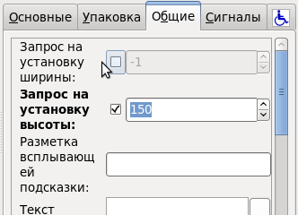

А вот как выглядят записи "ползунка" в файле
и объекта adjustment1
Вроде все прописано - где же затык???
<object class="HAL_VScale" id="hal_vscale1">
<property name="height_request">150</property>
<property name="visible">True</property>
<property name="can_focus">True</property>
<property name="adjustment">adjustment1</property>
<property name="lower_stepper_sensitivity">on</property>
<property name="upper_stepper_sensitivity">on</property>
<property name="show_fill_level">True</property>
<property name="digits">2</property>
</object>
<object class="GtkAdjustment" id="adjustment1">
<property name="value">0.02</property>
<property name="lower">0.02</property>
<property name="upper">1</property>
<property name="step_increment">0.02</property>
<property name="page_increment">0.02</property>
</object>

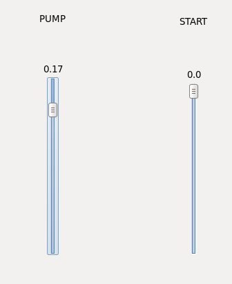

Re: GladeVCP и PyVCP для начинающих
Запускаю панель (см.рис.):
исходные значения - НУЛИ!!! Видно по значению соседнего ползунка на рисунке.
если двигаешь ползунок - приращение (шаг) = 0,01 (а прописывал-то 0,02!!!), что видно по значению 0,17.
Как только тронул ползунок - сразу значение минимальное становится равным 0,02 - как и программировал...

- Мастер
- Сообщения: 8340
- Зарегистрирован: 28 ноя 2011, 00:25
- Репутация: 1589
- Контактная информация:
есть подозрение на баг
надо у psha поспрохать...

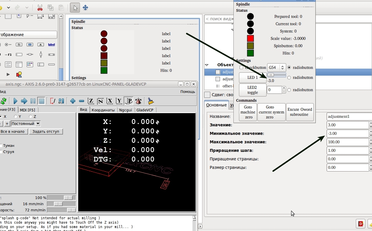

отрицательное вроде бы ставится:Ворон226 писал(а):не могу установить отрицательное значение у ползунка.
- Ворон226
- Мастер
- Сообщения: 1923
- Зарегистрирован: 01 окт 2012, 18:14
- Репутация: 181
- Откуда: Солнечногорск Московской обл. - Борки Конаковского р-на - Скоморохово Фировского р-на
Точно. Устанавливается. Только я минимальным ставил 0, а максимальным -20, что есть ошибка
Но предустановленное значение ползунка так и не устанавливается. И шаги не соблюдаются.
А как ты шагаешь? Кнопками, мышкой, колесиком?
- Ворон226
- Мастер
- Сообщения: 1923
- Репутация: 181
В смысле "шагаешь"? Как управляю движением по осям?
Или как управляю "ползунками"?
- Nick
- Мастер
- Сообщения: 22776
- Зарегистрирован: 23 ноя 2009, 16:45
- Репутация: 1735
- Заслуга: Developer
- Откуда: Gatchina, Saint-Petersburg distr., Russia
Ползунками
. Шаг может распространяться только на колесико мышки или на стрелки...
Во как! Не знал...
Колесиком перемещается двойным шагом, а стрелочками - одинарным. А мышкой - минимальным разрядом (если число прописывается 0,00, то мышкой можно перемещать с шагом 0,01)
Спасибо за наводочку...
Но вот запоминать начальную установку ползунка так и не желает...
