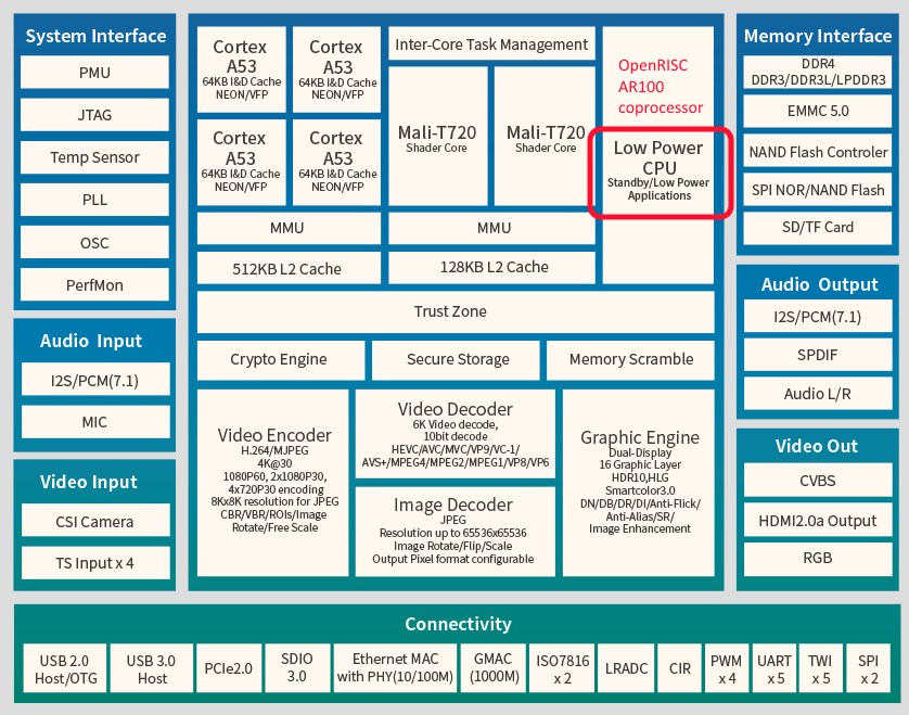

Ё-моё, а ведь новые платки, всё-таки, появились! А я, как обычно, проспал и не заметил. Две недели назад в продажу поступили новые Orange Pi на новом, и довольно мощном, чипе H6 (64 бита, 4 х Cortex-A53, частота до 1.8ГГц, видео Mali-T720). Жаль только, что гребёнку GPIO сократили до 26 пинов. Но, судя по схеме, сопроцессор AR100 там тоже есть
2017080912091988.jpg (2765 просмотров) <a class='original' href='./download/file.php?id=129479&mode=view' target=_blank>Загрузить оригинал (168.2 КБ)</a>
Подробнее о чипе: Платки Orange Pi с чипом H6 в продаже:
Аукцион невиданной щедрости, надо брать на тесты..

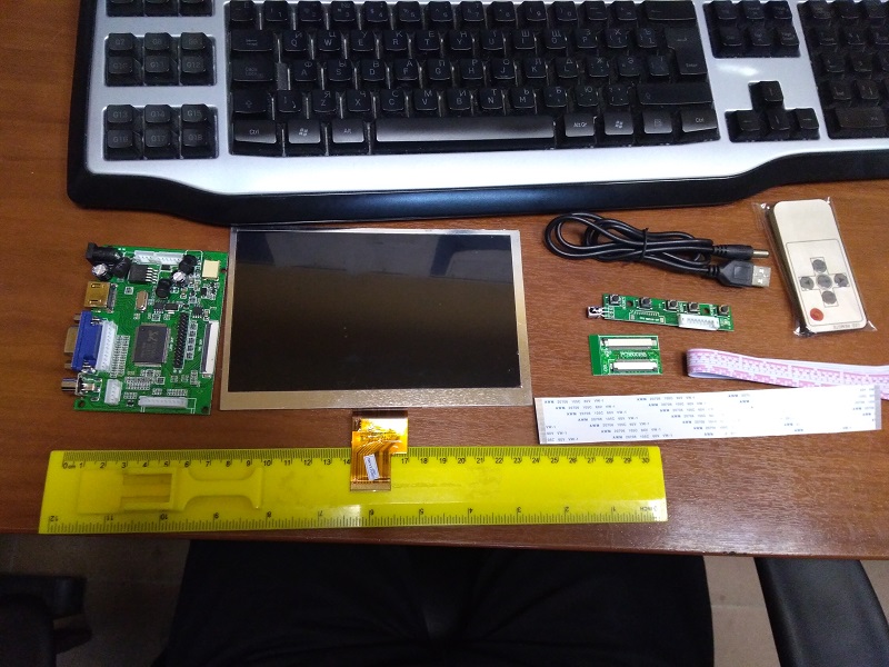

Получил сегодня дисплей с китая за 1700 рублей, 7-ми дюймовый, с разрешением 1024х600, он такой миниатюрный в живую :-)
3.jpg (2760 просмотров) <a class='original' href='./download/file.php?id=129482&mode=view' target=_blank>Загрузить оригинал (175.86 КБ)</a>
Контроллер имеет кучу входов, VGA,HDMI, AV

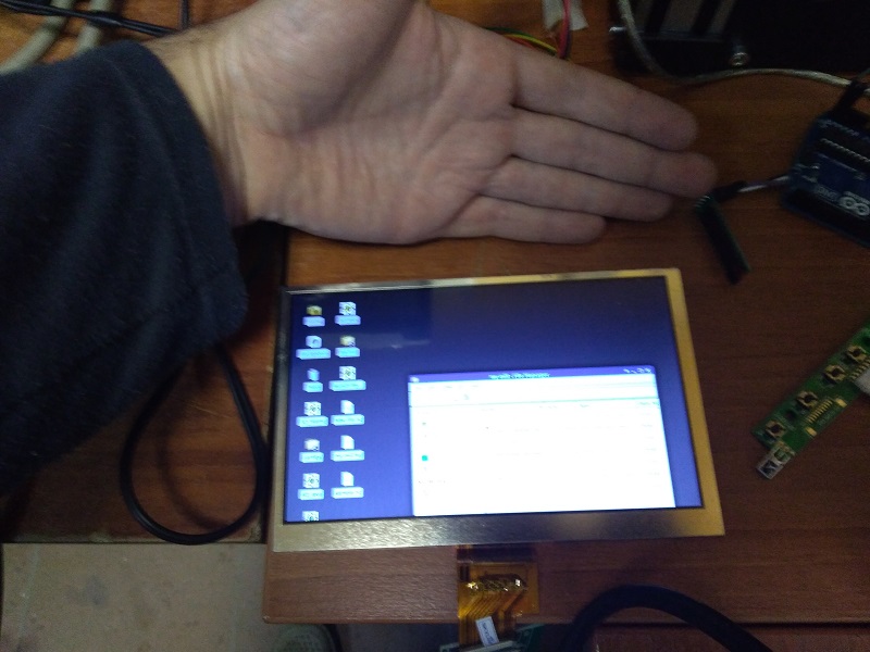

имеет длинный шлейф, что-бы удобно можно было разместить
2.jpg (2760 просмотров) <a class='original' href='./download/file.php?id=129481&mode=view' target=_blank>Загрузить оригинал (121.56 КБ)</a>
размером с ладошку :-)
4.jpg (2760 просмотров) <a class='original' href='./download/file.php?id=129483&mode=view' target=_blank>Загрузить оригинал (88.6 КБ)</a>
И при его размере разрешение достаточное что-бы приятно глазу смотрелось :-)

Ну вот, а я 10" HD за 2500р заказал, уже в пути. Более путного почему-то не нашел.

Тот же самый сопроцессор есть и в новом чипе. Разработчики Armbian только только начали обсуждение поддержки чипа H6. А человек под ником Icenowy только недавно начал добавлять патчи к ядру Linux для поддержки чипа H6. Так что все эти сопроцессоры заводить надо будет на H3, который есть на руках и работает. А мощный чип H6 - это перспектива для переноса наработок без потери времени.

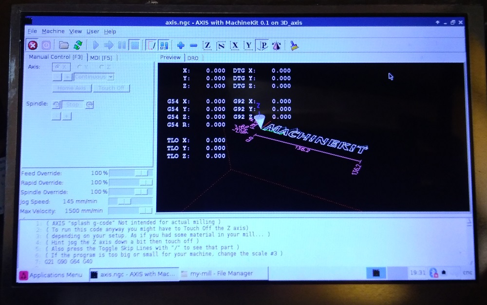

Там же для LinuxCNC можно любой интерфейс запилить, на любое разрешение. Но это ещё делать надо. А делать неохота :hehehe: Стандартный AXIS должен поместиться в 1024*600, а вот TKEMC может не влезть.
У меня на случай нестандартных разрешений и удаленного управления лежит недоделанный веб интерфейс. :think:

MX_Master писал(а):Стандартный AXIS должен поместиться в 1024*600
по высоте не влезет. :)
Для LinuxCNC нужно минимум 1024x768.

Приду домой сфоткаю оба интерфейса на экранчике 800х480 - вот там точно не влезло.
И для сравнения на телеке в FHD.
Re: LinuxCNC + Orange Pi
Добавлено: 16 янв 2018, 14:48
Вот ещё скрин
7777.jpg (2636 просмотров) <a class='original' href='./download/file.php?id=129492&mode=view' target=_blank>Загрузить оригинал (183.52 КБ)</a>
