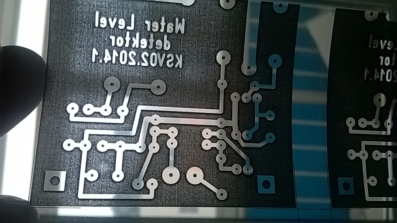

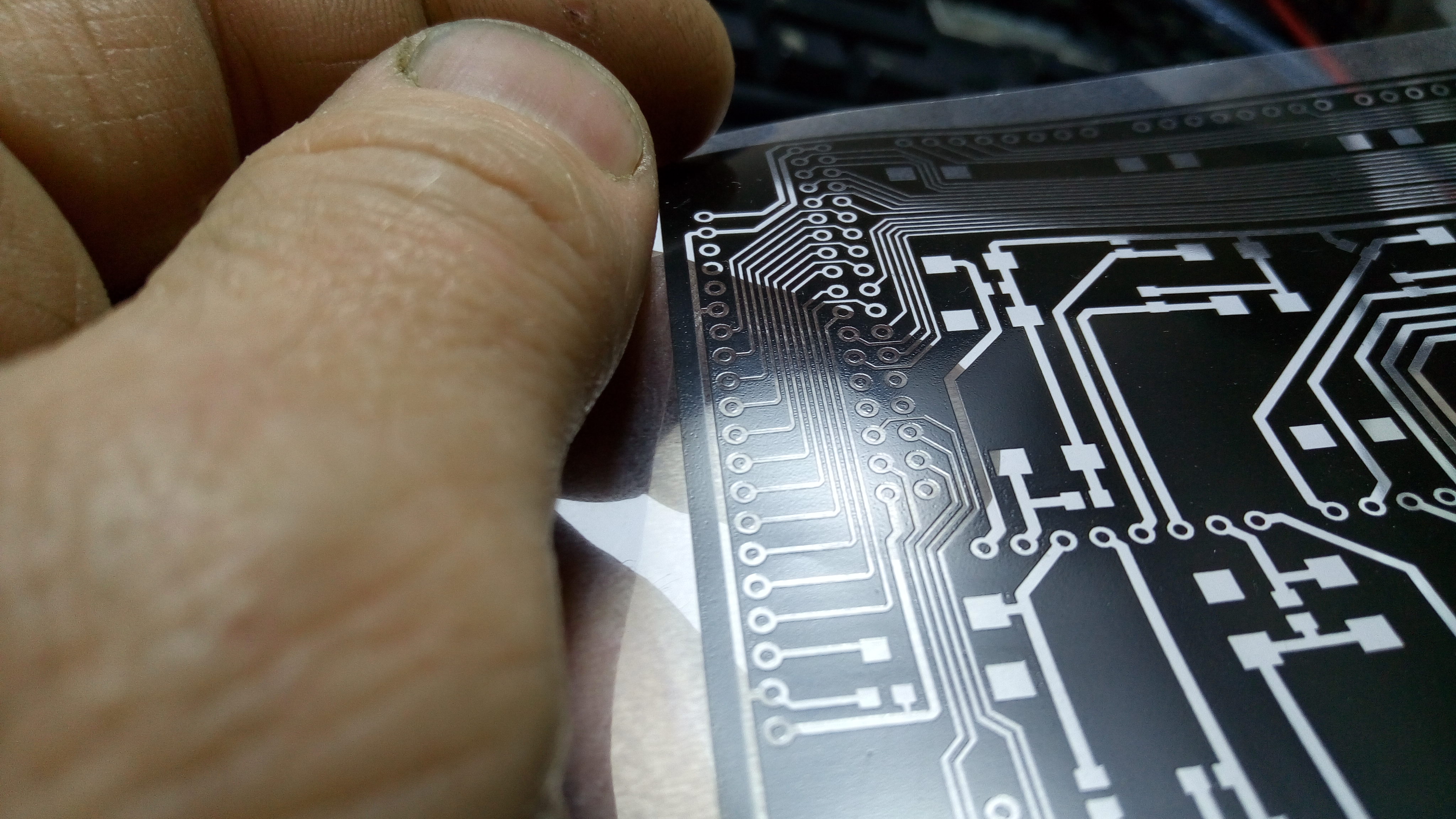

Andrey_Pavkin писал(а):P.S. может кому-то пригодится для создания платы , печать на пленке принтором
Не ново, все зависит от принтера, тонера, и геометрии, так же должна быть качественная пленка, особо важно чтоб геометрия сохранялась.
Сам иногда пользую этот метод, но я еще и парю в парах растворителя, для увеличения плотности, помогает.
Пример:
2017-02-06 11-56-16.JPG (5358 просмотров) <a class='original' href='./download/file.php?id=123484&mode=view' target=_blank>Загрузить оригинал (646.96 КБ)</a>
до обработки
2016-11-27 12-24-56.JPG (5358 просмотров) <a class='original' href='./download/file.php?id=123486&mode=view' target=_blank>Загрузить оригинал (389.58 КБ)</a>
после
2016-11-27 12-24-20.JPG (5358 просмотров) <a class='original' href='./download/file.php?id=123485&mode=view' target=_blank>Загрузить оригинал (293.29 КБ)</a>

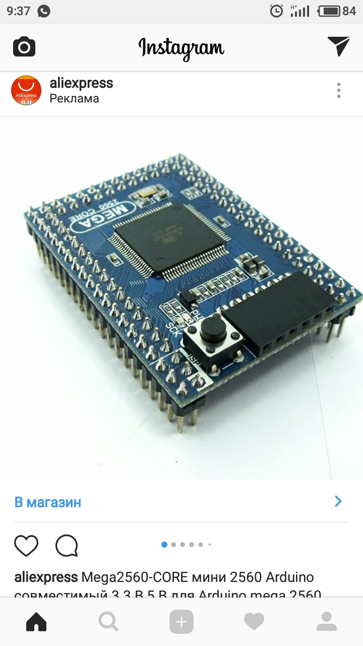

Решил себе тоже собрать, только основной контроллер взять более компактный https://www.aliexpress.com/item/Mega-25 ... 85024.html
Он вот такой:
Mega-2560-PRO-Embed-CH340G-ATmega2560-16AU-with-male-pinheaders-Compatible-for-Arduino-Mega-2560.jpg_640x640.jpg (5358 просмотров) <a class='original' href='./download/file.php?id=123489&mode=view' target=_blank>Загрузить оригинал (143.39 КБ)</a>

selenur писал(а):Решил себе тоже собрать, только основной контроллер взять более компактный
Пишут что не все выводы на разъем выведены.
