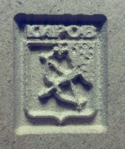

сегодня провел тестовую гравировку.
но косячки видны . как с этим бораться ?

Я бы посаветовал хотябы картон постелить под обрабатываемый материал, чтоб стол не пилить! (так я сам делал).
Re: Бюджетный ЧПУ 1000(1150(1600)) х 650
master_70 писал(а):но косячки видны . как с этим бораться ?
проходят черновую обработку, потом берется фреза поменьше и шаг меньше и вперед на чистовую

giraf_79 писал(а):Я бы посаветовал хотябы картон постелить под обрабатываемый материал, чтоб стол не пилить! (так я сам делал).
это не сам стол
это подложка которую можно пилить
она меняется по мере убиения еей
попробуем
тут размер маленький . для пробы 22х27мм всего
время обработки было 6 минут

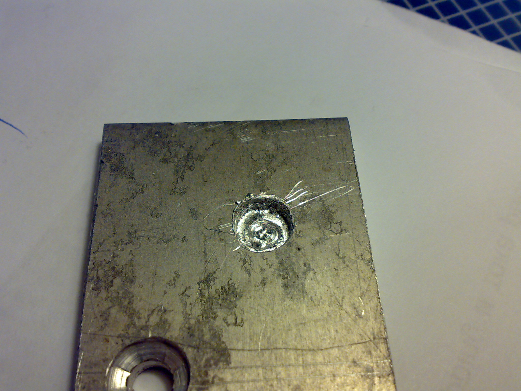

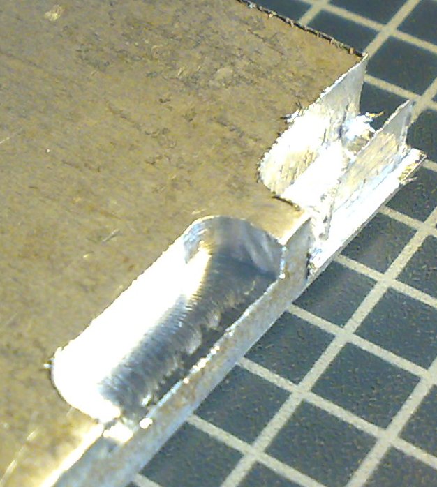

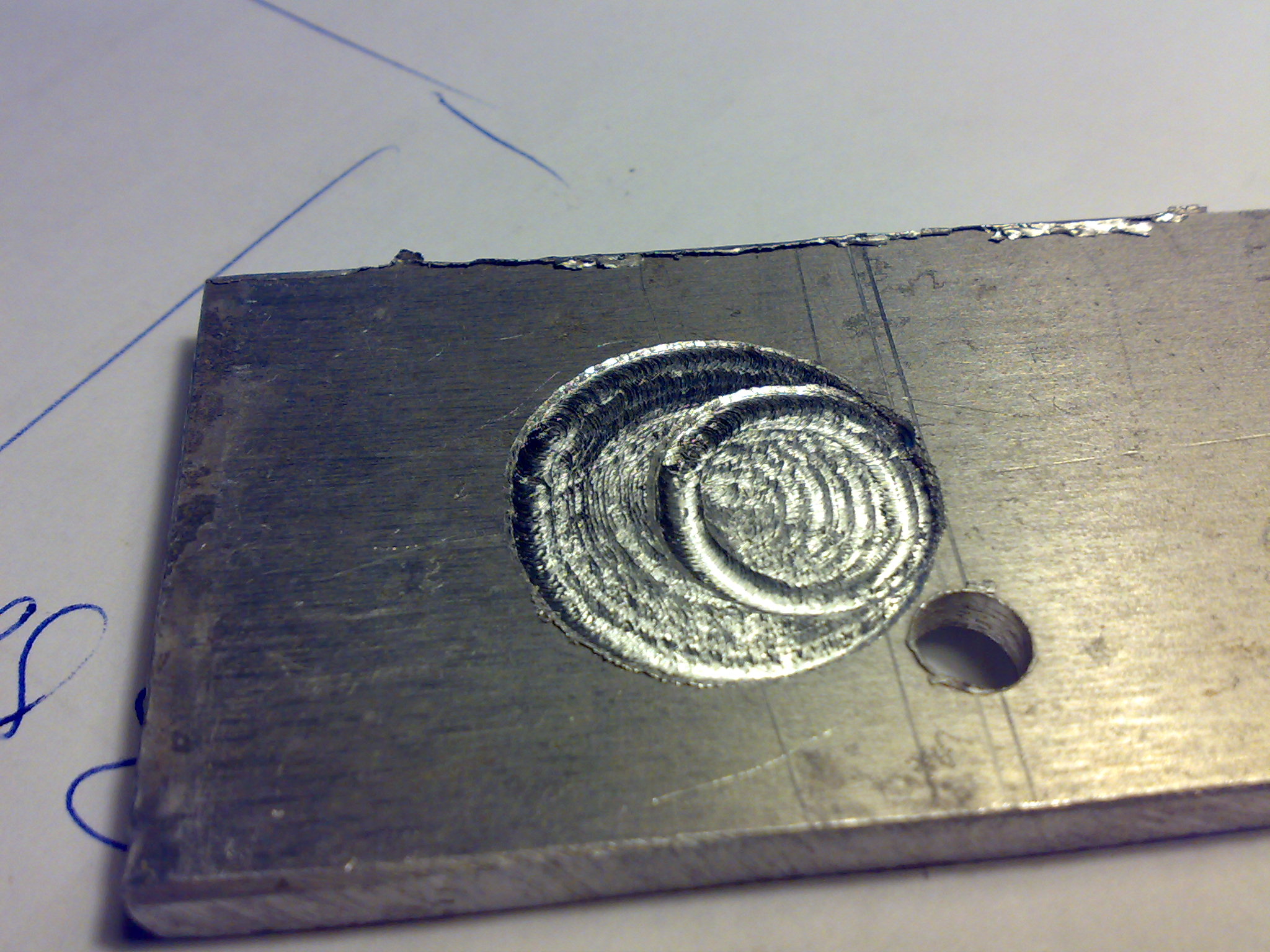

Сегодня попробывал обработать люминий.
первая попытка прошла комом.
попробывал сделатьуглубление диаметром 26 мм и глубиной 3мм
второе это отверстие на 10мм и на сквозь.
но в первом случае на втором углублении произошло чтото и фреза сбилась с центра.
во втором случае чтото подобное
та и там пришлось нажать стоп.
и почисать тыковку.
вот смотрите .
280520121784.jpg (3666 просмотров) <a class='original' href='./download/file.php?id=5567&sid=078ea37555dfb88b92d1424b896aa5bb&mode=view' target=_blank>Загрузить оригинал (547.52 КБ)</a>
280520121783.jpg (3666 просмотров) <a class='original' href='./download/file.php?id=5568&sid=078ea37555dfb88b92d1424b896aa5bb&mode=view' target=_blank>Загрузить оригинал (508.24 КБ)</a>
у меня только предположения
1. тупая вреза.( так как не новая а бу.)
2. неправельно подобраны скорости и режимы обработки
короче ХЗ.
http://www.zavetrom.ru
3. нет СОЖ
master_70 писал(а):это че такое?
Смазочно-охлаждающие жидкости - актуальная вещь при работе с металлами!
master_70 писал(а):от 10 до 25 . а какие крутит ХЗ, как узнать сколько тоже ХЗ , только примерно. скоро, в ближайшем будушем куплю шпиндель +инвертор на 1500ват с водиным .
Для таких оборотов заглубление может быть слишком большим. Попробуй сделать заглубление от 0.1 до 0.3 мм и очень быструю подачу. Ну и пор СОЖ не забудь.
Какую именно сож использовать я не знаю, надо в нете искать...
Steel.ne
Сообщения: 106
Зарегистрирован: 21 апр 2012, 22:52
Репутация: 5
Сообщение Steel.ne »
Я пилил алюминий фрезой 1.5 мм на 18000-20000об/мин, скорость 400 мм/мин, заглубление 0.1, перекрытие траектории 0.5-0.75. Общая глубина кармана 2 мм. В качестве СОЖ - вода и немного мыла.
Заготовка холодная, выпилилось замечательно.

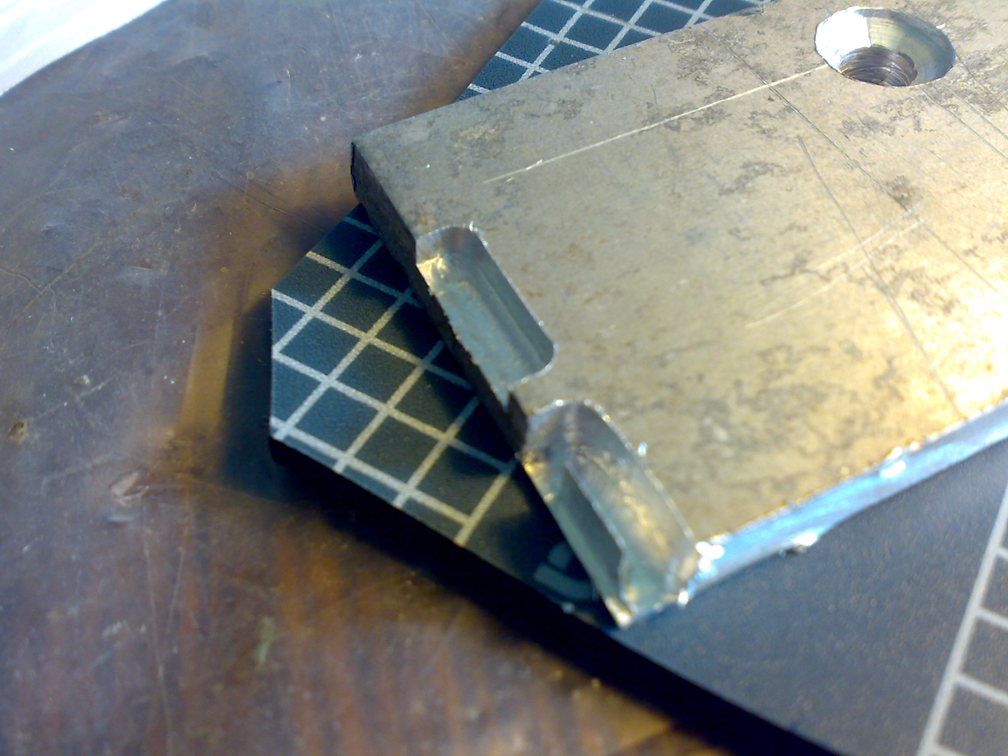

резал на своем , шпиндель - фрезер на 180 ват
вот тут поэксперементировал со скоростями и все получилось
виной была малая скорость подачи и тупая фреза
станок АЛ режет норм меня это устраивает
да и в будущем сделаю Дополнительно стол-ванну чтоб АЛ обрабатывать непосредственно в воде .
300520121785.jpg (3573 просмотра) <a class='original' href='./download/file.php?id=5601&sid=078ea37555dfb88b92d1424b896aa5bb&mode=view' target=_blank>Загрузить оригинал (464.86 КБ)</a>
300520121787.jpg (3573 просмотра) <a class='original' href='./download/file.php?id=5602&sid=078ea37555dfb88b92d1424b896aa5bb&mode=view' target=_blank>Загрузить оригинал (111.55 КБ)</a>

Серег, алюминий твой - как сыр дырявый. Не пили его больше - фрезы будешь выкидывать на раз.
master_70 писал(а):Дополнительно стол-ванну чтоб АЛ обрабатывать непосредственно в воде .
Хорошо если стружка будет вымыватья, а не оставаться в ванной.
Есть несколько типов СЖ это жидкостное и воздушное(туман). В некоторых САМпрограммах можно выбрать жидкостное или туманное СОЖ. Туман это воздух под давленим с парами масла например дует на фрезу. Нечто вроде аэрографа.
Если правильно подобрать СОЖ, параметры фрезерования Ал будет аж блястеть.
