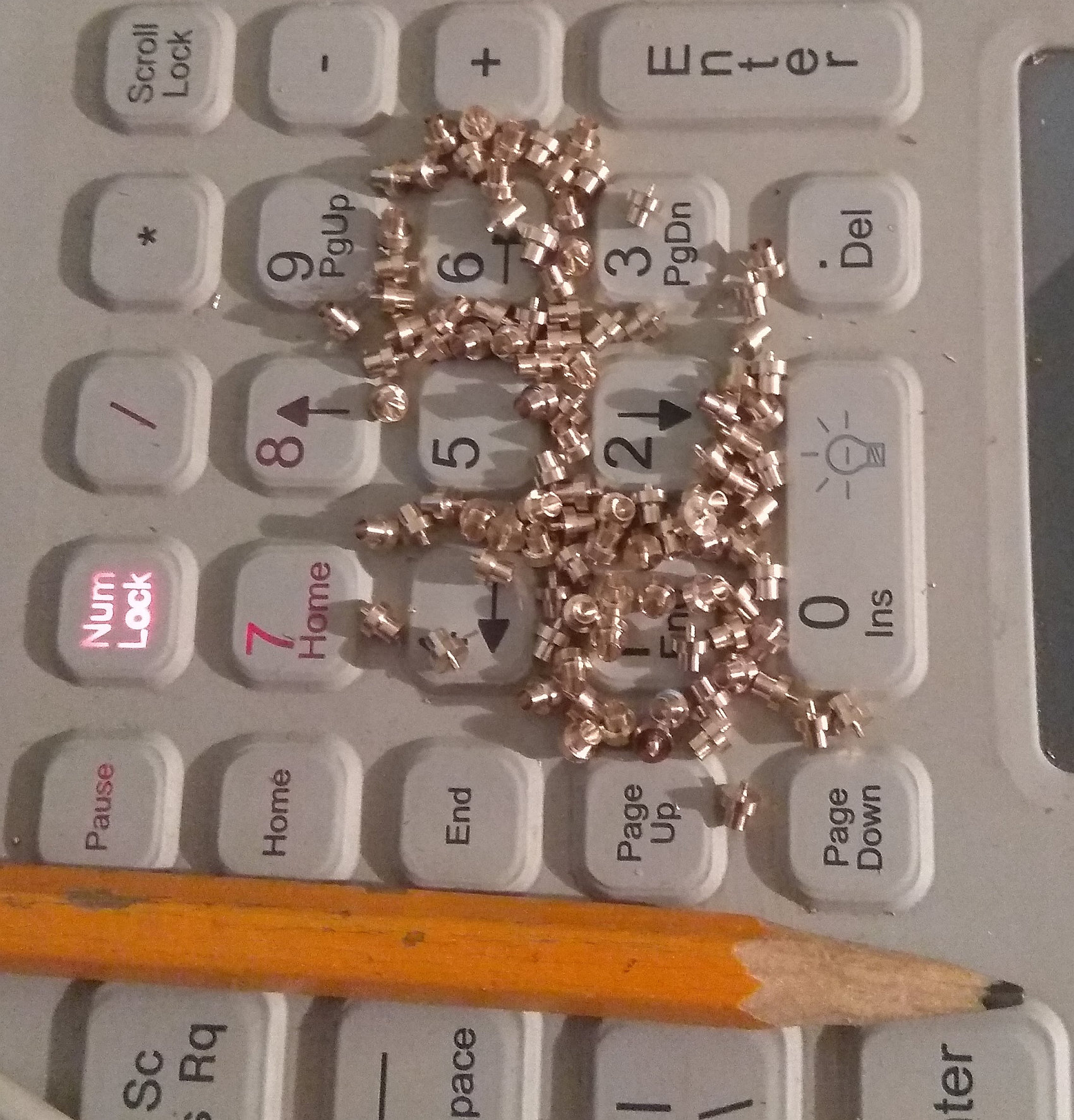

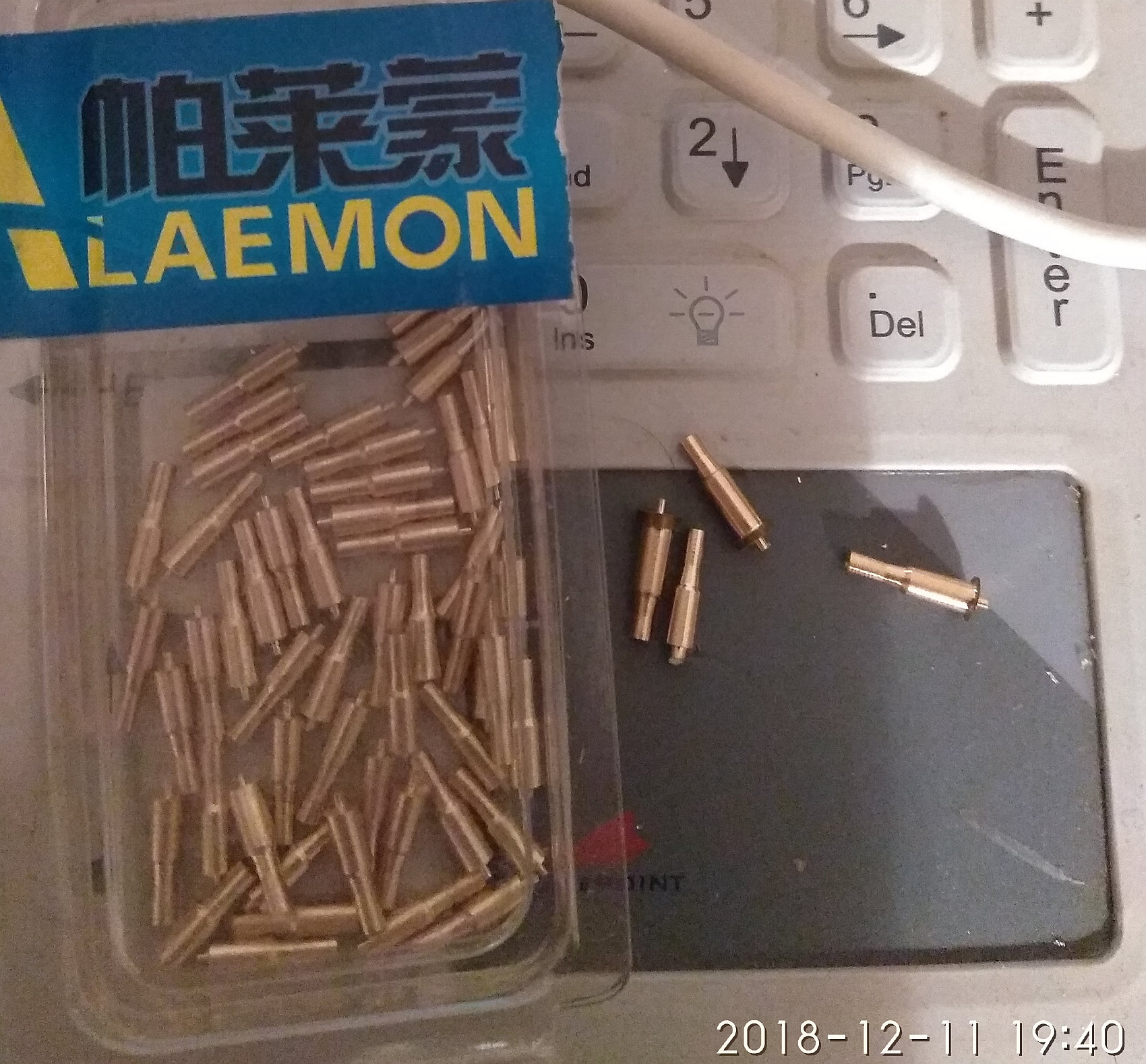

Покрупнееб.
Какая-то сильно волнистая на вид поверхность
Re: Мини ЧПУ токарничек из 1Д601
Добавлено: 12 дек 2018, 15:27
SVP писал(а):Покрупнееб. Какая-то сильно волнистая на вид поверхность
попробую сегодня снять. буду крайние детальки точить. поверхности абсолютно нормальные. длинная деталь просто сама по себе с перепадами высоты. толстая, конус на схождение, конус на увеличение, торец, фаска, опять конус на увеличение... короче профиль достаточно хитрый. вручную ну его нахрен... а мелкие ваще огонь вылетают... три штуки с одной установки... секунд 30 на все... причем можно еще раза в два разогнать. но пока самому стремно :)

Тут лично для меня важнее всего не то что видяшки интересные или детальки мелкие - важнее то что все что хотелось и планировалось - оно именно так и получилось. То есть не как это обычно бывает - ввязаться в стройку а там как пойдет - что получится - все устроит. Хрен там. тут для меня важно что именно все изначально запланированное получилось и получилось именно так как планировалось. Мощности шпинделя на запланированные работы хватает с головой. ременные передачи работают именно так как планировалось - скорости за глаза, динамики выше крыши. точность станка - сотку держит без проблем. инкремента перемещения - 2.5 микрона (настройки приводов). Никаких резонансов на приводах нету. То есть все те решения которые были заложены - оказались верными и работают так как и было запланировано. Это лично для меня важно в плане понимания куда двигаться дальше и на что делать упор в других проектах. Ну а кому интересно - просто информация и пища для размышления. Короче - готовые проверенные решения, чтобы не набивать свои шишки на ровном месте.

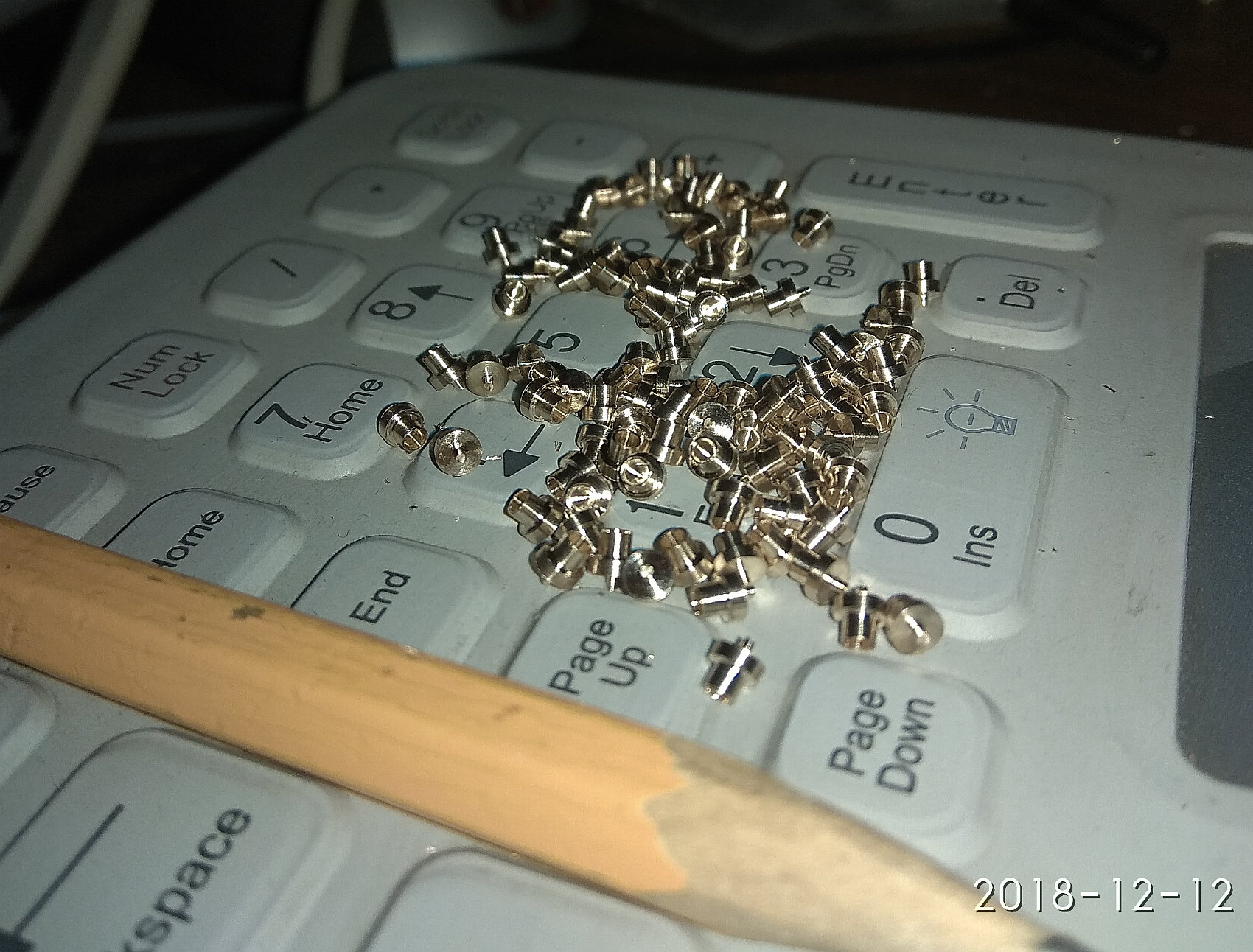

Ну и еще немного работы.. Три детальки с одной установки..
https://youtu.be/Wnk2Fy8pGJc
IMG_20181212_211028.jpg (3415 просмотров) <a class='original' href='./download/file.php?id=152562&mode=view' target=_blank>Загрузить оригинал (421.04 КБ)</a>
IMG_20181212_211040.jpg (3415 просмотров) <a class='original' href='./download/file.php?id=152563&mode=view' target=_blank>Загрузить оригинал (419.55 КБ)</a>
IMG_20181212_211110.jpg (3415 просмотров) <a class='original' href='./download/file.php?id=152564&mode=view' target=_blank>Загрузить оригинал (579.59 КБ)</a>
какие то контакты. на клавиатуре 111 штук... :D

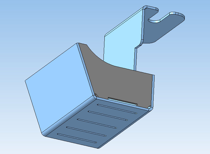

да... одна там эпически свалила за борт... :) Миш - доделываю потихоньку. в субботу должны с резки/гибки отдать комплект деталек для лоточков под отрезаемые детальки. планирую прям под отрезным цеплять их. Поглядим шо выйдет.

aegis писал(а):лоточек первую не поймал бы ну никак, поэтому дельтаробот был бы уместней. на ютубе бы заработал мульен
да и хрен с ним с ютубом :) лоточки будут хитрыми. они будет висеть под отрезным. вот такого плана:
Буфер обмена01.jpg (3337 просмотров) <a class='original' href='./download/file.php?id=152569&mode=view' target=_blank>Загрузить оригинал (39.89 КБ)</a>
ну и плюс их пяток разных будет. под мелочевку будет с высокой стенкой и с загибом "назад". чтоб без вариантов в него падало :hehehe: ну по крайней мере пока так хочу попробовать. если че - потом еще подкорректирую их конфигурацию.
