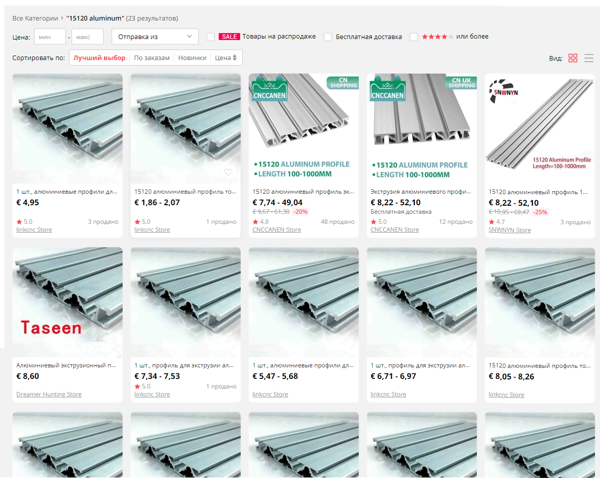

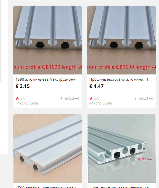

Подскажите, пожалуйста, подойдут ли валы для фрезера с подвижный столом . Валы по 500мм . Сильно ли они будут проигрывать линейным направляющим ? Есть какие-либо варианты изготовления стола кроме соединителям профилей ?
Пока что нашёл только такой выход стола из металла:
EEC7F129-56B5-4F6C-ADF8-4B0C8123DE16.jpeg (807 просмотров) <a class='original' href='./download/file.php?id=193553&sid=fca889be90bab585f7bdc026b1ac6401&mode=view' target=_blank>Загрузить оригинал (6.49 МБ)</a>
Сообщения: 3310
Никита2 писал(а): Есть какие-либо варианты изготовления стола кроме соединителям профилей ?
Есть разной толщины и ширины и формы
Сильно - это не то слово. Висячий вал 500мм чтоб несильно прогибался под фрезерной нагрузкой надо брать от 30мм диаметром.
16мм сгодится только для гравировки.
Но и линейные направляющие (вал на опоре, профильные рельсы ) сами по себе мало что дадут, надо хорошее жесткое основание.
Стол можно изготовить из цельной чугунной стальной или люминивой плиты.
