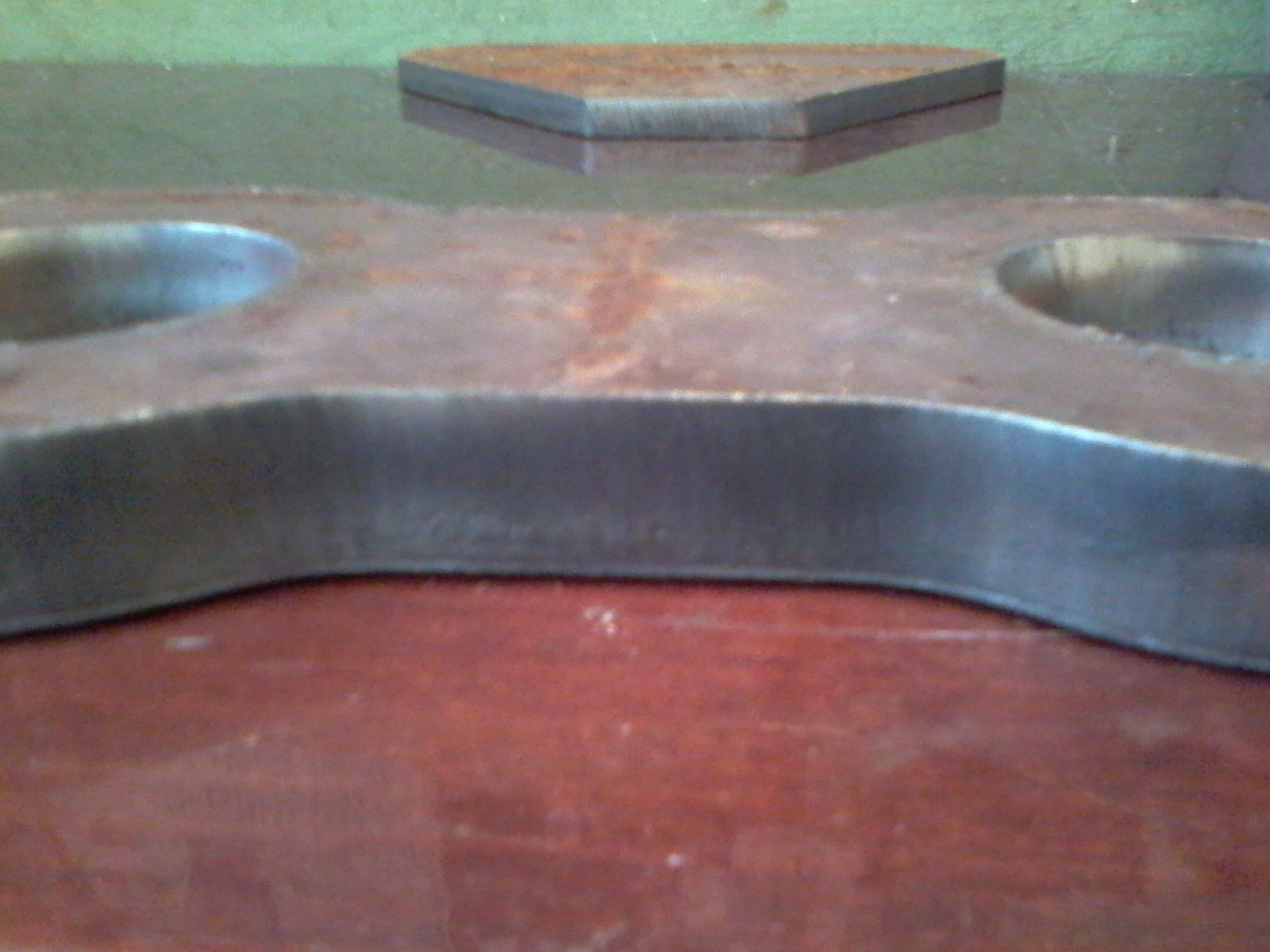

сиводня резал метал 100*1300 потерял за день 1 сопло и 1 электрод. Это нормально? Скос Есть. Режу биметал (броню)

20131106_150427.jpg (3369 просмотров) <a class='original' href='./download/file.php?id=20597&mode=view' target=_blank>Загрузить оригинал (520.7 КБ)</a>
20131106_150433.jpg (3369 просмотров) <a class='original' href='./download/file.php?id=20598&mode=view' target=_blank>Загрузить оригинал (538.7 КБ)</a>
20131106_150440.jpg (3369 просмотров) <a class='original' href='./download/file.php?id=20599&mode=view' target=_blank>Загрузить оригинал (545.35 КБ)</a>
20131106_152332.jpg (3369 просмотров) <a class='original' href='./download/file.php?id=20600&mode=view' target=_blank>Загрузить оригинал (505.65 КБ)</a>
20131106_152349.jpg (3369 просмотров) <a class='original' href='./download/file.php?id=20601&mode=view' target=_blank>Загрузить оригинал (515.27 КБ)</a>
20131106_152401.jpg (3369 просмотров) <a class='original' href='./download/file.php?id=20602&mode=view' target=_blank>Загрузить оригинал (532.85 КБ)</a>
фото скоса.

Так у вас скос в отверстии??? Если да, то эта беда у многих станков!

artem44ik писал(а):Так у вас скос в отверстии??? Если да, то эта беда у многих станков!
И В ОТВЕРСТВИИ И НА НАРУЖЕ ДЕТАЛИ! БЕДА! Сиводня попробую сделать фото полутше из наружи детали. Да В отверствии тоже скос.

artem44ik писал(а):По времени сколько резали? Проколов сколько делали? Ампераж при этом какой был?
Резал примерно с 09.00 до 16,30. 100 А. 28 проколов. Метал: 12+8 (Это биметал).
