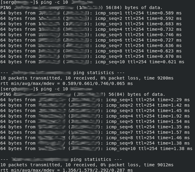

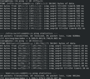

max73 писал(а):не думаю, что свитч будет тормозить.
Будет! Причём "бытовые" будут давать заметно большие задержки.
Например два пинга: первый - пинг комутатора, к которому подключен комп. второй - пинг комутатора, к которому подключен первый комутатор.
Снимок экрана от 2019-06-06 16-36-33.png (3660 просмотров) <a class='original' href='./download/file.php?id=164053&sid=ddc1b464f0064261c2ab2d6b730e69b7&mode=view' target=_blank>Загрузить оригинал (197.99 КБ)</a>
хорошо видно, что комутатор добавляет задержку порядка 700 мкс, т.е. больше половины сервоцикла. И это не "бытовые" комутаторы, а очень даже "промышленные", стоимостью 100-150 тыр каждый.
Re: Плата управления ЧПУ под LinuxCNC (готовим замену MESA)
А простой хаб, который отправляет всё всем, будет вносить такие же задержки? Или ещё хуже?
Блин, не зря я взял 176 лапок STM32 для платы развязки LinuxCNC. Уж лучше один порт Ethernet юзать, чем два..

MX_Master писал(а):А простой хаб, который отправляет всё всем, будет вносить такие же задержки? Или ещё хуже?
Простой хаб поможет, правда только если в этой сети будет только один "мастер". Однако попробуй найди сейчас в продаже простой хаб... :)

max73 писал(а):хаб бродкастит во все порты, то есть считай дели скорость на всех. Простой коммутатор лишен шняги типа QoS и прочих радостей жизни о которых даже не все сисамины знают. А вот большой и дрогой умеет все, но на трех подключениях будет больше тормозить, ибо создан для 42-х гигабитных и чтоб телефонный трафик вперед, и чтоб бекап трафик не тормозил текущий рабочий и прочее.
Глупости. Дело не в этом. Хаб может начинать передавать получаемый пакет во все порты сразу после приёма первого же байта. Комутатор же сначала получит весь пакет целиком и только потом сможет решить в какой именно порт его передавать. Встречаются комутаторы, которые начинают передачу пакета сразу после получения MAC адресата, но в "серьёзных" сетях такое поведение считается неправильным - если принимаемый пакет в итоге окажется "битым", то такой комутатор будет его распостранять дальше, хотя обязан уничтожить.
Большому-дорогому комутатору особо нечем тормозить - первый пакет обрабатывается "мозгами", чтобы найти на каком порту находится адресат, а все остальные пакеты между этими "абонентами" проходят уже мимо "мозгов" комутатора, сразу из порта в порт. Это кстати можно заметить на втором пинге на моём скриншоте.
P.S. Пока хватает пропускной способности портов и "коммутационной матрицы" комутатора никаких тормозов от использования QoS не будет по определению.
