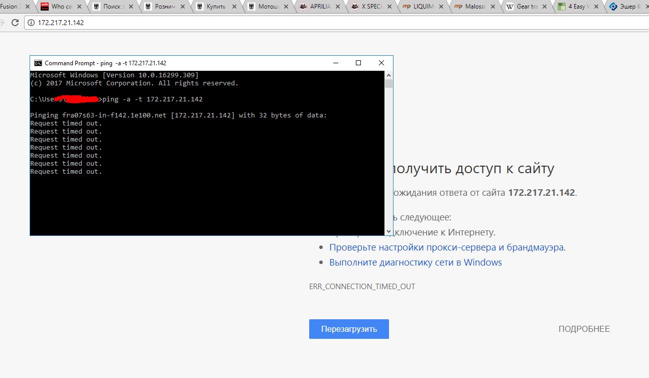

cncmybox
Кхм... В качестве доказательства приводить скрин с сайта РКН, когда он так облажался, как-то глупо.
Я больше утилите ping доверяю:
Capture.JPG (3600 просмотров) <a class='original' href='./download/file.php?id=137857&mode=view' target=_blank>Загрузить оригинал (89.52 КБ)</a>

cncmybox писал(а):Кхм... В качестве доказательства приводить скрин с сайта РКН, когда он так облажался, как-то глупо.
Ещё глупее верить не официальным сайтам, а каким-то непонятным ресурсам. :)
Российские операторы блокируют IP адреса либо согласно базе Роскомнадзора (операторам доступна выгрузка всей базы), либо по своему разумению или из-за аварии (проблемы со связью в каком-либо направлении).
В данном случае пинайте своего провайдера.
$ ping -c 5 172.217.21.142
PING 172.217.21.142 (172.217.21.142) 56(84) bytes of data.
64 bytes from 172.217.21.142: icmp_seq=1 ttl=56 time=19.4 ms
64 bytes from 172.217.21.142: icmp_seq=2 ttl=56 time=19.5 ms
64 bytes from 172.217.21.142: icmp_seq=3 ttl=56 time=19.5 ms
64 bytes from 172.217.21.142: icmp_seq=4 ttl=56 time=19.5 ms
64 bytes from 172.217.21.142: icmp_seq=5 ttl=56 time=19.5 ms
--- 172.217.21.142 ping statistics ---
5 packets transmitted, 5 received, 0% packet loss, time 4006ms
rtt min/avg/max/mdev = 19.460/19.513/19.531/0.178 ms
А вот через Билайн этот адрес почти не доступен, но вины Роскомнадзора тут нет - на лицо проблема в самом Билайне или на стыке между ним и Google:
