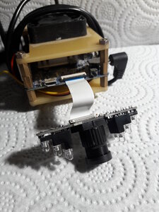

Вопросик не совсем по теме но всё же,есть камера от палёного авторегистратора (воткнули 12 вольт вместо 5и) ,шлейф подходит ,могу я как то увидеть работает она или нет из текущей у нас тут версии линукса ? К стати "цитрусовые" меньше чем за год на али подорожали почти вдвое 1950 против 1075 ре прошлым летом !
20210417_232523.jpg (1615 просмотров) <a class='original' href='./download/file.php?id=194655&sid=f2f0733ae6179af951cc289ad8fc261d&mode=view' target=_blank>Загрузить оригинал (3.47 МБ)</a>
Re: LinuxCNC + Orange Pi
Надо смотреть какой у неё чип/сенсор и даташит на него и сравнивать контакты. С торца платы совсем ничего не видно. :)
Контакты могут быть разные, ибо как минимум есть управление светодиодами подсветки...

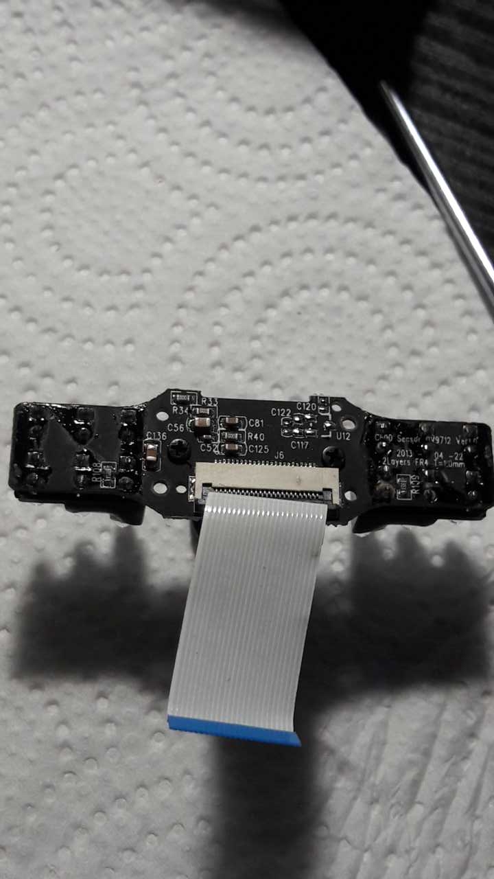

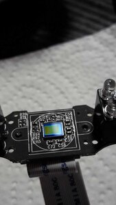

Чип "зеленовато-синий" :cheesy: . А что и тут нет традиционной распиновки? А так, на обум ,где то можно камеру в линуксе посмотреть ? Или тоже бубен в руки надо брать ?
2021-4-17 23-50-51.jpg (1605 просмотров) <a class='original' href='./download/file.php?id=194656&sid=f2f0733ae6179af951cc289ad8fc261d&mode=view' target=_blank>Загрузить оригинал (132.04 КБ)</a>
2021-4-18 0-9-19.jpg (1603 просмотра) <a class='original' href='./download/file.php?id=194657&sid=f2f0733ae6179af951cc289ad8fc261d&mode=view' target=_blank>Загрузить оригинал (176.61 КБ)</a>
Последний раз редактировалось гражданинъ 18 апр 2021, 00:10, всего редактировалось 1 раз.
Тогда через микроскоп кристалл изучать - там наверняка есть маркировка.
Ну или посмотреть на каких контактах светодиоды и сравнивать с разъёмом Pi что у неё на этих контактах.
В любом случае подобные вопросы должны содержать как минимум хорошие фото обеих сторон платы с камерой...
