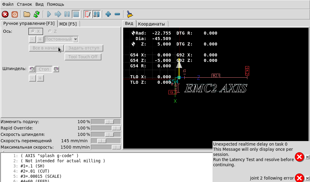

Axis_001.png (1565 просмотров) <a class='original' href='./download/file.php?id=192371&mode=view' target=_blank>Загрузить оригинал (80.35 КБ)</a>
Gmoccapy_001.png (1565 просмотров) <a class='original' href='./download/file.php?id=192372&mode=view' target=_blank>Загрузить оригинал (71.57 КБ)</a>
Приветствую!
Наконец-то добрался до сенсорного экрана, но возникли трудности.
Подскажите пожалуйста, вот была настройка для токарного и по оси Z выдает ошибку, хотя там шагов меньше, чем по Х.
Винт шагом 4мм, дробление 1/4 - получаем 200 шагов на 1мм.
Базовый период даже не знаю какой выставлять.
Пытался чуток вникнуть, как влияет одно на другое, но не сильно понял - хотя чем больше базовый период, тем меньше шагов выдаст.
Но тогда бы ругался на ось 0, а не на 2... :thinking:
Откопал старые настройки, правда там не припомню, запускал ли... Двигал ли осями...
И там аж 200 000 базовый период... :thinking:
Lathe_Axis_gpio.tar
(20 КБ) 137 скачиваний
Ну и попытался запустить Gmoccapy, но безрезультатно.
Touchy удалось запустить.
Подскажите, что почитать, что бы разобраться?
