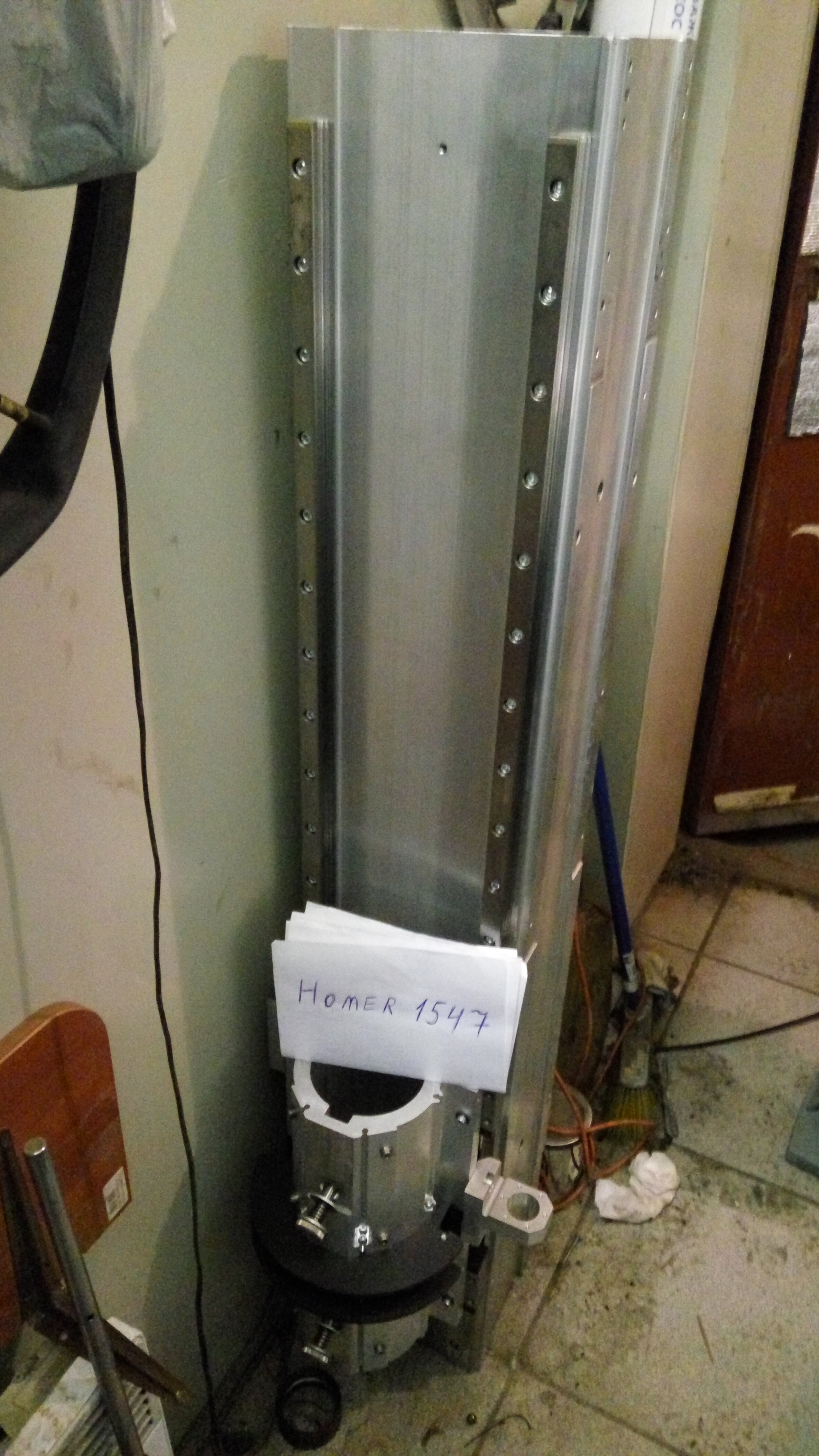

Макс, я тебе покруче алюминиевый профиль нарыл. Ты же любишь серьёзные порталы. :hehehe:
Портал.jpg (8094 просмотра) <a class='original' href='./download/file.php?id=94602&mode=view' target=_blank>Загрузить оригинал (1.2 МБ)</a>
Продаётся в сборе с рельсами и 4-мя каретками Bosch Rexroth STAR.
Длины 1 360 мм, на пару порталов должно хватить.
За такое богатство просят всего 30 тыров.

Ну в общем забрал я эту заготовку для портала. Теперь наверное нужно будет тему создавать, станок мне нужен только к следующей осени так что время есть.
