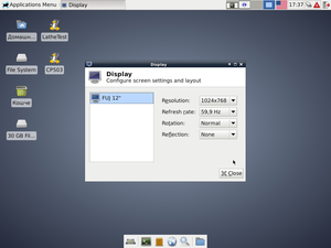

dinkata
UAVpilot писал(а):А если из ком.строки выполнть 3 команды xrandr, то работает?
извините ,второй раз ввел и работает , но ест ошибка и екран сдвинут где то на 20 мм вправо влево ест черная вертикальная полоса , вот командьй :
zmmcpu03@zmmcpu03:~$ xrandr
Screen 0: minimum 320 x 200, current 800 x 600, maximum 8192 x 8192
VGA1 connected 800x600+0+0 (normal left inverted right x axis y axis) 248mm x 187mm
   800x600        60.3*+
   640x480        60.0
   720x400        70.1
  1024x768_60.00 (0xac)   63.5MHz
        h: width  1024 start 1072 end 1176 total 1328 skew    0 clock   47.8KHz
        v: height  768 start  771 end  775 total  798           clock   59.9Hz
zmmcpu03@zmmcpu03:~$ cvt 1024 768
# 1024x768 59.92 Hz (CVT 0.79M3) hsync: 47.82 kHz; pclk: 63.50 MHz
Modeline "1024x768_60.00"   63.50  1024 1072 1176 1328  768 771 775 798 -hsync +vsync
zmmcpu03@zmmcpu03:~$ xrandr --newmode "1024x768_60.00"   63.50  1024 1072 1176 1328  768 771 775 798 -hsync +vsync
X Error of failed request:  BadName (named color or font does not exist)
  Major opcode of failed request:  150 (RANDR)
  Minor opcode of failed request:  16 (RRCreateMode)
  Serial number of failed request:  23
  Current serial number in output stream:  23
zmmcpu03@zmmcpu03:~$ xrandr --addmode VGA1 1024x768_60.00
zmmcpu03@zmmcpu03:~$ xrandr --output VGA1 --mode 1024x768_60.00
zmmcpu03@zmmcpu03:~$ gksudo gedit /etc/X11/Xsession.d/37x11-common_xrandr
glibtop: Non-standard uts for running kernel:
release 3.4-9-rtai-686-pae=3.4.0 gives version code 197632
zmmcpu03@zmmcpu03:~$ gksudo chmod 755 /etc/X11/Xsession.d/37x11-common_xrandr
resolutionError.png (3856 просмотров) <a class='original' href='./download/file.php?id=88165&mode=view' target=_blank>Загрузить оригинал (152.38 КБ)</a>
Re: Как это сделать в Linux
Добавлено: 01 сен 2016, 17:51
dinkata писал(а):о ест ошибка и екран сдвинут где то на 20 мм вправо влево ест черная вертикальная полоса
Это неправильная ModeLine. Тут только циферки подбирать...
Цифры в ModeLine - это временные параметры (в пикселях) горизонтального и вертикального синхросигналов. В сети можно нагуглить соотв. описание и примерные формулы как их рассчитывать...

Taganrog
Всем спасибо. Разобрался.Хотя нет,пока это темный лес и танцы с бубнами шаманов :) , если честно просто с копипастил под свой видеовыход. вот по этой инструкции :
Может кому пригодится. Все работает. Ща буду в автозагрузку ставить. И дальше разбираться с Linuxcnc.
Добавлено: 04 сен 2016, 22:04
Taganrog
Рано радовался :(
dinkata писал(а): но ест ошибка и екран сдвинут где то на 20 мм вправо влево ест черная вертикальная полоса
поменял монитор на станке на вроде такой же .Разрешение соответствующие 1280*1024. И фирма моника benq .такая же . а вот с ним черная полоса справа появилась шириной в 2 см. Странно.Диагонали,разрешения,фирма совпадают. а вот результат различный. Буду видимо подбирать по совету выше.
Добавлено: 07 сен 2016, 00:13
Горизонтальная синхронизация для этого монитора не подходит, хотя должен был-бы сам подстроится...
попробуй стандартные для VESA циферки:
ModeLine "1280x1024" 108.00 1280 1328 1440 1688 1024 1025 1028 1066 +Hsync +Vsync
