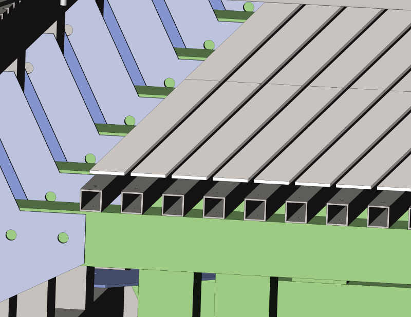

Подумываю, как бы сделать столешницу из подножного материала...
Был вариант соорудить из труб и приваренных полос, организовав подобие T-пазов:
столешница.JPG (2728 просмотров) <a class='original' href='./download/file.php?id=138424&mode=view' target=_blank>Загрузить оригинал (39.63 КБ)</a>
Но что-то пока смущает. Как-то не нравятся сквозные щели, через к-рые может проваливаться фрезерованная пыль, крепежные детали и т.п.
Может, есть какой др. вариант конструкции?
Алюминиевый такого размера будет дороговат, да и уже время иссякает... Надо как-то быстро, просто, недорого.
Re: Портальный фрезер по МДФ/пластику/мягким металлам, 2500x
Добавлено: 03 май 2018, 09:16
Склей два листа МДФ и Т-паз в нем сделай.
Добавлено: 03 май 2018, 09:29
Argon-11
МДФ не пойдет, сильно гуляет по высоте, проверено.
Добавлено: 03 май 2018, 09:49
Так всё равно же фрезеровать стол потом (жертвенный)
Добавлено: 03 май 2018, 13:11
Зачем на станке по дереву Т пазы? Тут или ваккумный или дертвенный нужен.
Добавлено: 03 май 2018, 13:21
ridirt
Argon-11 писал(а):Как-то не нравятся сквозные щели, через к-рые может проваливаться фрезерованная пыль
пылесосом все высасывается очень легко и нет никаких проблем.
Пластинки приварные тогда уж нужно чуть потолще, их выгнет после приварки и после фрезеровки с учетом выгиба и перепадов неровности станины от них может ничего не остаться тупо.
Добавлено: 03 май 2018, 13:57
Argon-11
frezeryga писал(а):ваккумный или дертвенный нужен.
жертвенный стол нужен при раскрое материала, а у нас преимущественно изготовление объемных моделей, в т.ч. и из модельных пластиков.

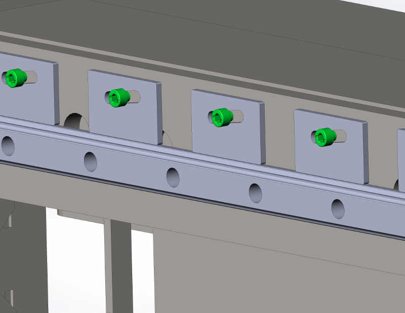

Буртик решил соорудить следующим образом:
буртик.JPG (2567 просмотров) <a class='original' href='./download/file.php?id=138511&mode=view' target=_blank>Загрузить оригинал (25.42 КБ)</a>
Выставляем рельс по линейке, на эпокс. компаунд приклеиваем эти пластинки, формирующие буртик. Прижимаем к рельсе, притягиваем винтом.
Винт работает на разрыв, компаунд - на сдвиг.
Буртики будут с одной стороны каждого рельса, у парных рельсов - с противоположных сторон.
Ну и каретки будут подперты своими буртиками (с обратной стороны буртика рельсы)

Argon-11 писал(а):Но что-то пока смущает.
Смущает то, что тонкие планки будет выдавливать, если попробовать нормально закрепиться.
Если пойти по пути увеличения точек крепления, с одновременным снижением усилия на затяжку, то можно и такой стол сооружать. Единственное, потом или наклеить или на винты посадить прямо поверх планок жертвенные планки.
Неплохо из фомекса 10-ки, но годится и рейка из дерева. Из любого хвойного, чтобы влаги так не боялось. Или с пропиткой какой. Толщина рейки мм 6-7. Прогнать горизонт. Останется пять. Если не фанатеть, то на год хватит. И так сильно выпучивать не будет при затяжке.
