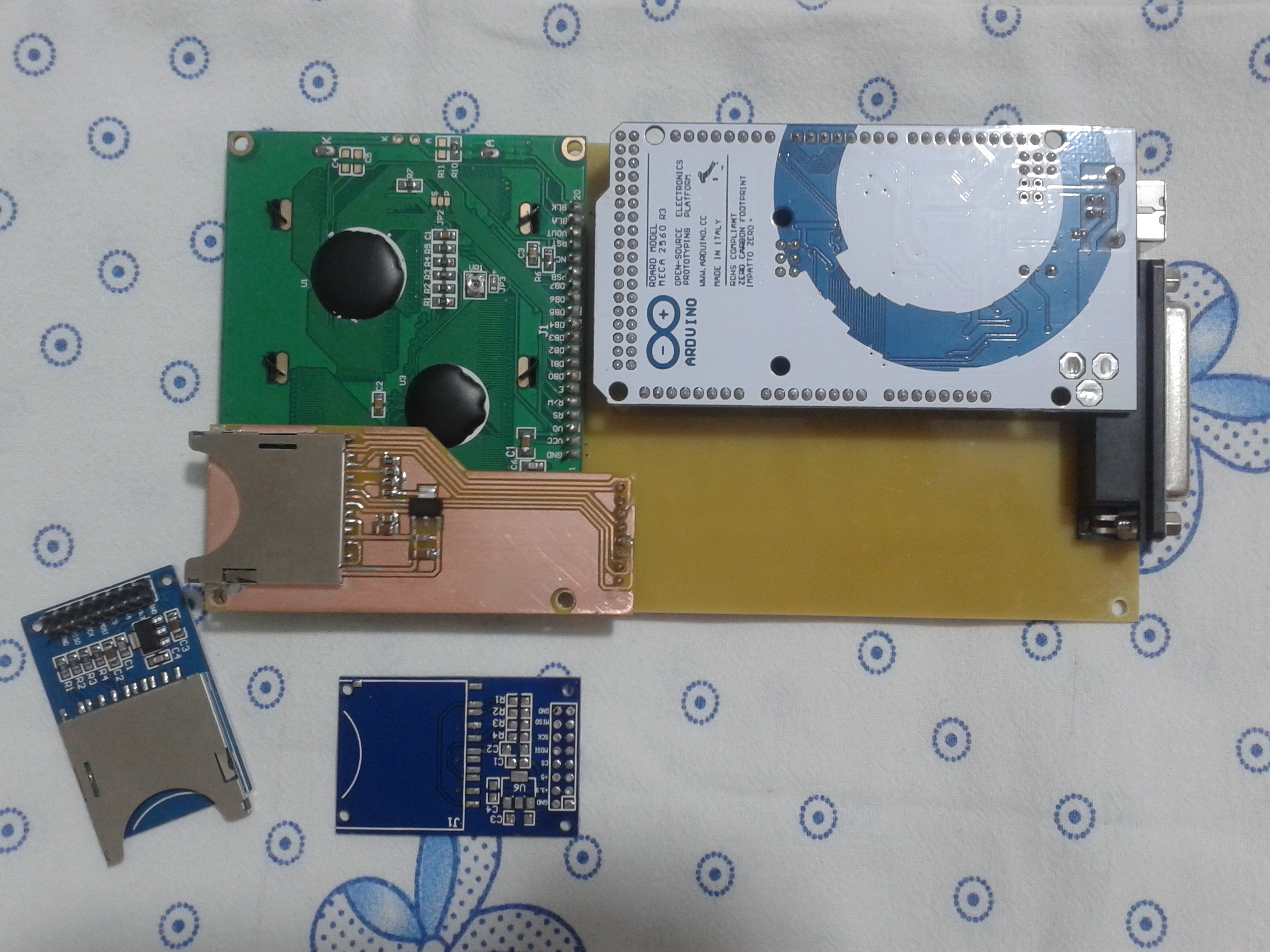

А кто-нибудь плату для фрезера сделал? 60+ скачиваний было. Я выложил новую плату, на ней отзеркалены штырки для подключения флешки, и все. Сначала думал соединить модуль SD-карты проводами, но потом передумал, и сделал еще одну платку для флешки. Если кто-то также хочет полность избавиться от проводов но уже сделали плату, то вот, модуль SD-карты под первый вариант платы.
sd-card_module.zip
Модуль SD-карты для старого варианта платы.
(4.66 КБ) 483 скачивания
Или вы ждете подтверждения, что плата без косяков и все работает. Так вот, все работает, и модуль SD-карты тоже.
Не стал заморачиваться и просто перепаял все компоненты с готовой платы. (6397 просмотров) <a class='original' href='./download/file.php?id=122662&mode=view' target=_blank>Загрузить оригинал (1.67 МБ)</a>
