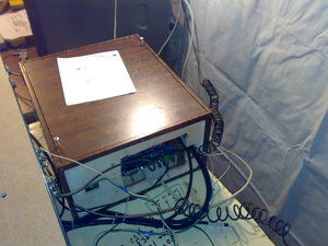

делал пока что породию на Е-стоп поставил на пин 13
160520121742.jpg (6495 просмотров) <a class='original' href='./download/file.php?id=5370&mode=view' target=_blank>Загрузить оригинал (520.01 КБ)</a>
провода, провода, провода (6495 просмотров) <a class='original' href='./download/file.php?id=5371&mode=view' target=_blank>Загрузить оригинал (496.98 КБ)</a>

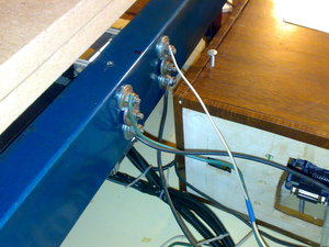

вот такое приземление.
заземление (6495 просмотров) <a class='original' href='./download/file.php?id=5372&mode=view' target=_blank>Загрузить оригинал (555.02 КБ)</a>

Если у тебя на плате есть только по 1 входу на концевые датчики каждой оси, то ставь в X-- X++ Xhome одинаковый пин с одинаковыми настройками (т.е. везде пин 10 и active-low галку).
Кстати, какие у тебя все таки концевики, нормально замкнутые что ли?
Главное не заземли что-нибудь лишнее, например 0 контроллера, а то сгорит к чертовой матери.
