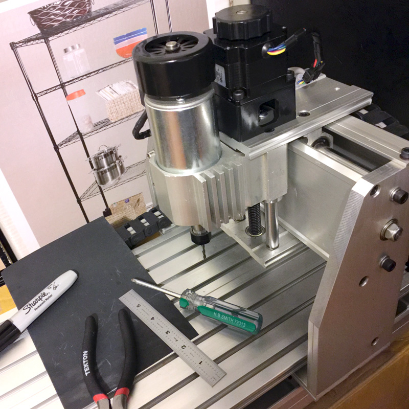

itsmail
Сообщения: 23
Зарегистрирован: 04 дек 2015, 19:50
Настоящее имя: Ruslan
Откуда: Philadelphia, PA
Re: Сборка первого станка с автономным DSP
Сообщение itsmail »
001 1.19.07.jpg (3813 просмотров) <a class='original' href='./download/file.php?id=66052&sid=ddc3e151364a09c6a540a0076995e48c&mode=view' target=_blank>Загрузить оригинал (220.7 КБ)</a>
Рабочий ход по Z: 57 мм
Увеличил просветы —
Стол—Шпиндель по Z: 110 мм
Стол—Фреза: 55 мм (с 63 мм фрезой и рабочей длинной 55 мм)
Доволен.
