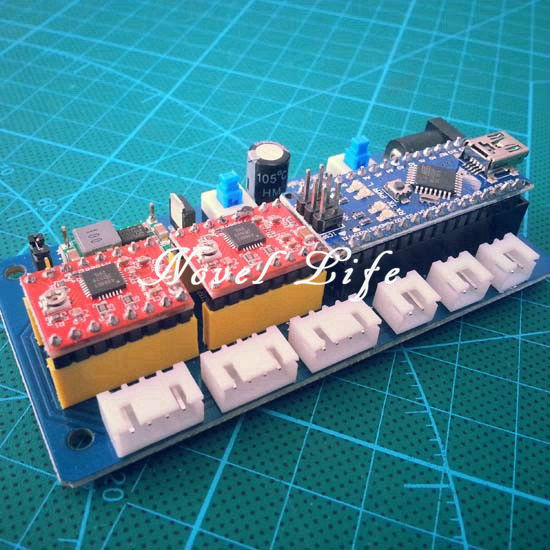

Подскажите пожалуйста, как на данной плате возможно реализовано управление 2-я ШД от одного дравера. Есть Нано и А4988, хочу разобраться, понять принцип и спаять аналог самостоятельно!
http://ru.aliexpress.com/item/USB-CNC-2 ... 08272.html
HTB1WuoGKFXXXXaNXXXXq6xXFXXXu.jpg (19055 просмотров) <a class='original' href='./download/file.php?id=81232&sid=e9b0b6ae930a26c591d7d8cb79fd7377&mode=view' target=_blank>Загрузить оригинал (84.42 КБ)</a>

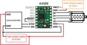

Вот так подключается к драйверу ШД.
a4988 wiring.png (19047 просмотров) <a class='original' href='./download/file.php?id=81242&sid=e9b0b6ae930a26c591d7d8cb79fd7377&mode=view' target=_blank>Загрузить оригинал (72.26 КБ)</a>

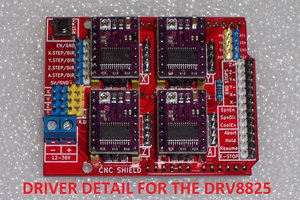

Максимум что вы можете сделать это подключить ещё один ШД (как на данной плате) это параллельно, или последовательно контактам 1В 1А 2А 2В. По другому никак. И эти ШД должны быть на одной оси.
А если правильно делать, то на каждый ШД желательно свой драйвер ставить. И параллельно подключить их контактам STEP DIR микроконтроллера.
Как вот на такой плате реализовано перемычками над силовым контактом 12-36 В. (там 3 оси и 1 драйвер можно клонироавть любой из 3-х осей контактам STEP DIR) cnc shield для Ардуино уно
cnc_schield.JPG (19047 просмотров) <a class='original' href='./download/file.php?id=81246&sid=e9b0b6ae930a26c591d7d8cb79fd7377&mode=view' target=_blank>Загрузить оригинал (432.92 КБ)</a>
Самая дешовая что нашел.

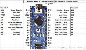

FedorM84 писал(а):Спасибо. Драйвера и arduino у меня есть. Где в GRBL прописывать распиновку STEP, DIR, ENABLE, управления лазером и вентилятором для arduino? Куда вбить характеристика ШД? Можно ли в качестве управляющего софта прикрутить Benbox?
Я не силен в этих вопросах но вот пару ссылок для уно и настройки.
https://github.com/grbl/grbl/wiki/Connecting-Grbl
https://github.com/grbl/grbl/wiki/Configuring-Grbl-v0.9

Спасибо, то что нужно. Для Nano наверняка распиновка такая же.

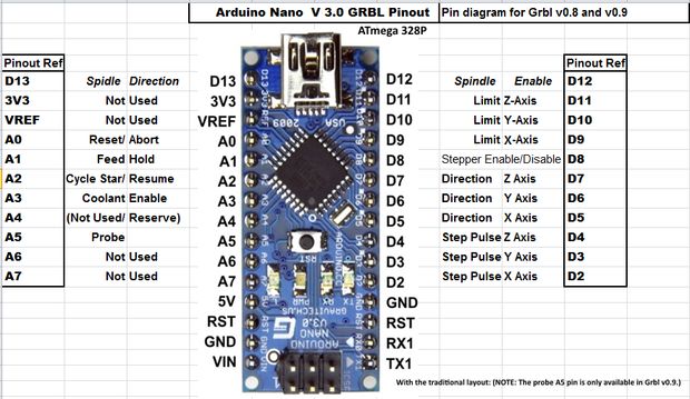

Re: Китайский Ардуино и Grbl Controller
FedorM84 писал(а):Спасибо, то что нужно. Для Nano наверняка распиновка такая же.
Вот что нашел.
arduino nano grbl pinout.jpg (19037 просмотров) <a class='original' href='./download/file.php?id=81257&sid=e9b0b6ae930a26c591d7d8cb79fd7377&mode=view' target=_blank>Загрузить оригинал (59.62 КБ)</a>
Сравни, совпадает ли.
Сообщение FedorM84 »
xenon-alien писал(а): Сравни, совпадает ли.
Да, совпадает.

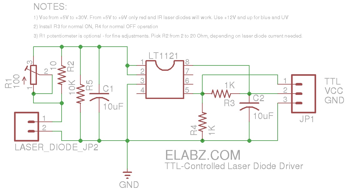

Еще не совсем понятно чем управлять лазером. Находил простую схему контроллера на микросхеме UNL2003, но такое подозрение, что она не будет жечь оттенки серого. Лазер на 500мв.
FedorM84 писал(а):Еще не совсем понятно чем управлять лазером. Находил простую схему контроллера на микросхеме UNL2003, но такое подозрение, что она не будет жечь оттенки серого. Лазер на 500мв.
До лазеров еще не добрался, но некоторые умудряются палить как выжигалкой. просто скоростя перемещения меняются и таким образом получают оттенки серого.
https://www.youtube.com/user/timcnc/videos
А вот тут чувак примудрил ПАУК к Ардуино, но не поделился опытом. Пытается заработать на этом. Так что коммерческая тайна.
https://www.youtube.com/user/x4axis/videos
А в основном ещё умудряются как-то подключать к третей оси TTL модуляцию лазера (если не ошибаюсь). Но ещё не вникал в этот вопрос глубже.

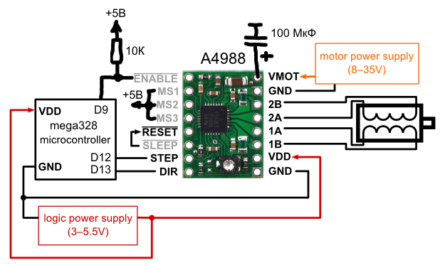

А резистор с конденсатором не нужно подключать как на шилде? (на пины контроллера не обращайте внимания)
A4988_.png (19005 просмотров) <a class='original' href='./download/file.php?id=81290&sid=e9b0b6ae930a26c591d7d8cb79fd7377&mode=view' target=_blank>Загрузить оригинал (95.95 КБ)</a>
Последний раз редактировалось FedorM84 29 май 2016, 01:18, всего редактировалось 1 раз.
Я обошелся и без подтягивающего резистора (а ты поставь на всякий пожарный), но конденсатор ставил.

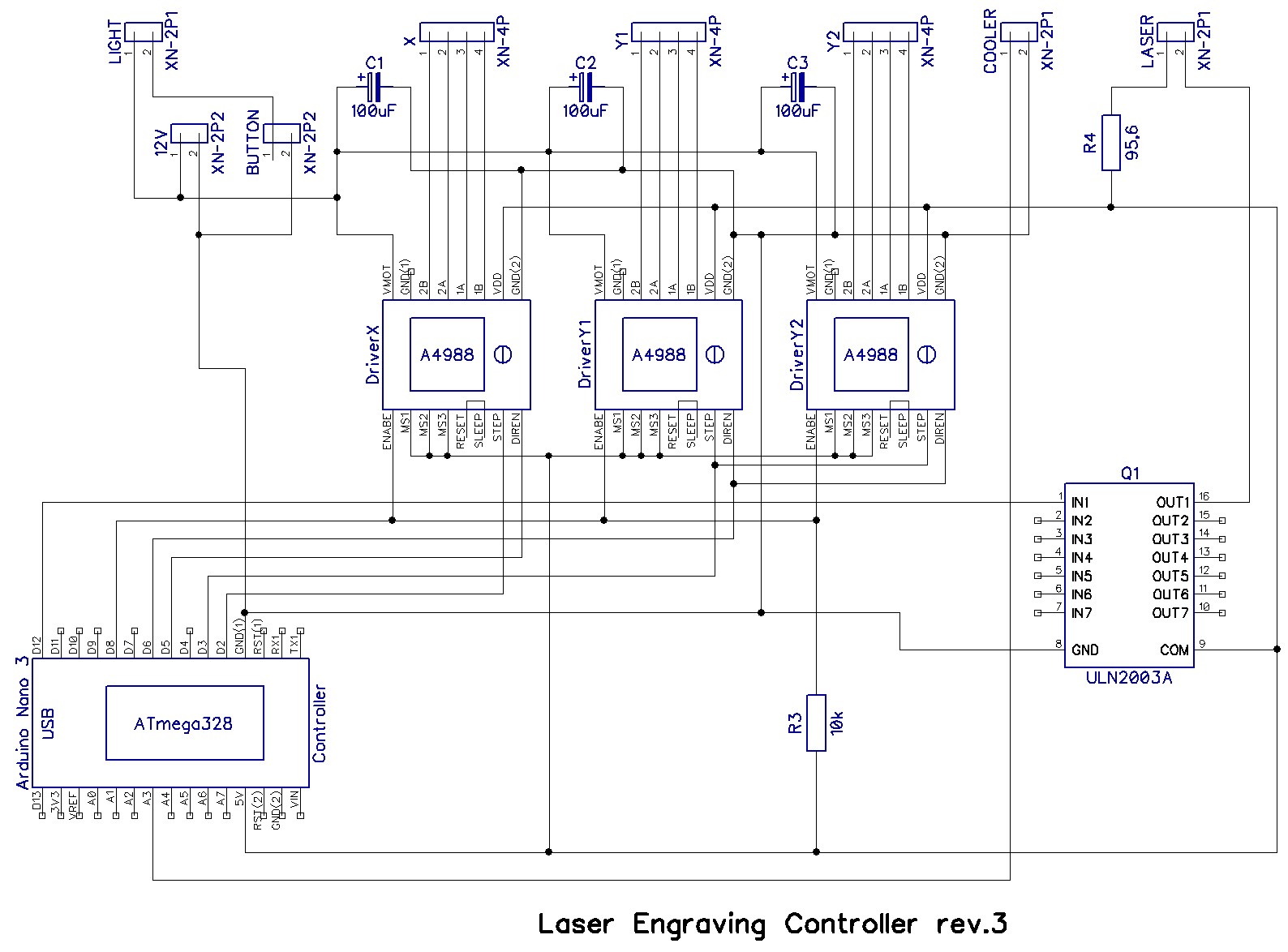

Вот накидал в диптрейсе схемку. Делаю это первый раз в жизни, по-тому возможно выглядит коряво и с косяками :idiot:
Кстати, можно ли заменить электролиты на керамику в этой схеме?
Схема (19003 просмотра) <a class='original' href='./download/file.php?id=81291&sid=e9b0b6ae930a26c591d7d8cb79fd7377&mode=view' target=_blank>Загрузить оригинал (176.78 КБ)</a>
Схема

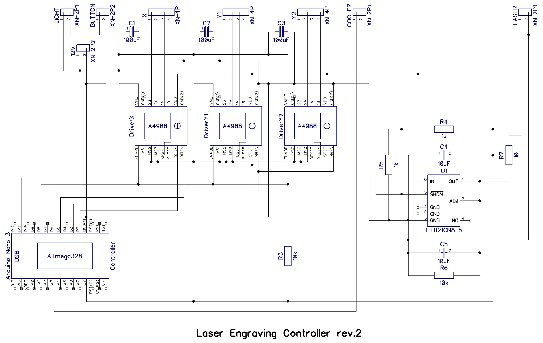

Еще нашел вот такую схему управления лазером. Только не понятно куда подключать контакт TTL, чтобы GRPL с ним нормально работал. В варианте с UNL2003 микросхема подключается к дискретному D12 и оттенки серого там, по видимому, через G код.
TTL (18988 просмотров) <a class='original' href='./download/file.php?id=81298&sid=e9b0b6ae930a26c591d7d8cb79fd7377&mode=view' target=_blank>Загрузить оригинал (98.04 КБ)</a>
TTL
И доработал схему под 3 дравера, но с подключением контакта непонятки пока - или 11, или 12 пин :thinking:
3 дравера и LT1121 (ревизия 2) (18957 просмотров) <a class='original' href='./download/file.php?id=81406&sid=e9b0b6ae930a26c591d7d8cb79fd7377&mode=view' target=_blank>Загрузить оригинал (255.15 КБ)</a>
Так же, как я понял, MS1/MS2/MS3 отвечают за режим работы шаговиков. На оригинальной плате (см. фото из первого поста темы) они все замкнуты на 5V, сделаю также. Если обратить внимание на это фото можно увидеть там микросхему ULN2001D, но при этом он спокойно печатает оттенки серого через китайский софт. Не знаю как это воспроизвести в GRBL. За неимением LT1121 буду делать на ULN2003, которая у меня есть. Еще на выходе выходе лазера на исходной платке стоит резюк 96 Ом, тоже оставлю, возможно запараллелю потенциометром. Почему, кстати, охлаждение в GRBL висит на аналоговом пине, а не на цифровом? Он же просто включен или выключен.
3 дравера и ULN2003 (ревизия 3) (18957 просмотров) <a class='original' href='./download/file.php?id=81407&sid=e9b0b6ae930a26c591d7d8cb79fd7377&mode=view' target=_blank>Загрузить оригинал (240.57 КБ)</a>

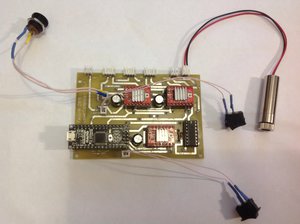

В общем беда. Подсоединил драйвера по схеме, но на выходах на обмотки нулевое напряжение.
Прошивка 0.9 grbl.
VMOT 12V;
VDD 6.3V (должно же 5 быть);
Enable - меняется от 0 до 1.4V;
MS1-MS3 так же 6.3V :wik:
RESET/SLEEP - 0.23V;
STEP и DIR меняются в зависимости от G кода, то бишь сигнал на них с контроллера приходит.
Между землей и 1 или 2 - 12V и не меняется. Между самими обмотками 1 и 2 - 0V.
Лазер прекрасно работает при этом, но я погорячился с резюком 100 - слишком большое падение на нем, так что заменил перемычкой.
Как должно быть? Это дохлые драйвера или что-то еще? :wik:

FedorM84 писал(а):VDD 6.3V (должно же 5 быть);
Это конкретный залёт! Драйвера и дуина просто обязаны были попередохнуть! Хотя действительно непонятно, откуда они могли появиться...
FedorM84
Сообщения: 97
Зарегистрирован: 23 май 2014, 05:14
Репутация: 6
yurayerz писал(а): Это конкретный залёт! Драйвера и дуина просто обязаны были попередохнуть! Хотя действительно непонятно, откуда они могли появиться...
Тем более что это с 5V пина ардуинвского идет похоже. Хотя я тестил на UNO, а не на нанке (нанка оказалась на 168 атмеге), перемычки кинул с колодок на дуину. Придет нормальная нанка, проверю на ней. Сейчас готовая платка с исправлениями некоторых косяков в схемотехнике (ох и нубяра же я в этом :D ) выглядит так. Соединил перемычкой пин VIN и 12V чтобы дуина включалась не только от усб и тупо запаралеллил кулер для сдува дыма на 12 вольт через кнопку. Обдув лазера не нужен ибо маломощный, ему и радиатора достаточно. Паяю собственную плату в первый раз так что не ругайте сильно за корявость :thinking:
image.jpg (18838 просмотров) <a class='original' href='./download/file.php?id=81954&sid=e9b0b6ae930a26c591d7d8cb79fd7377&mode=view' target=_blank>Загрузить оригинал (1.08 МБ)</a>
Вообще по хорошему что должно быть на выходах драйверов на обмотки? Какие напряжения, между чем и чем?
