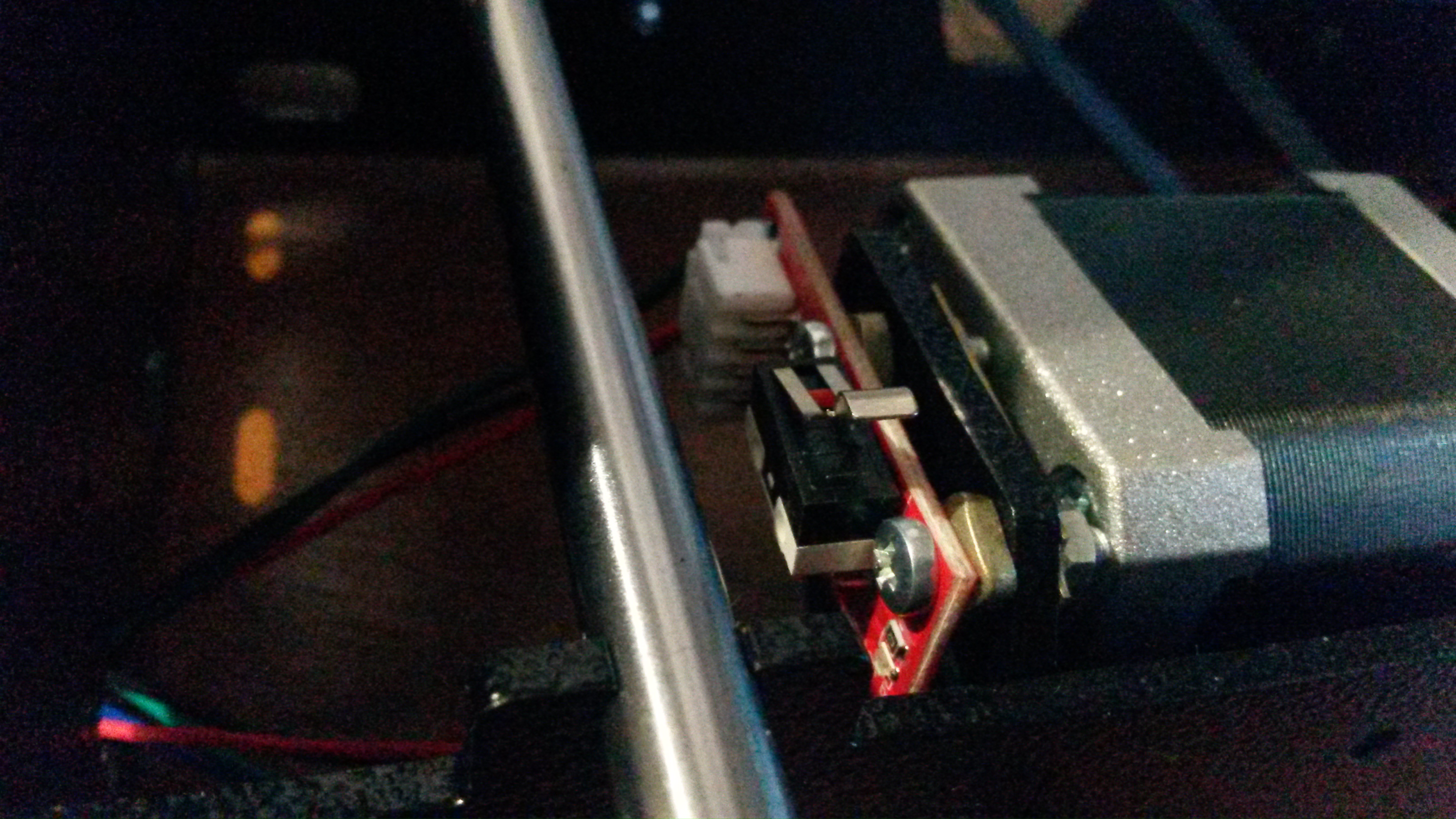

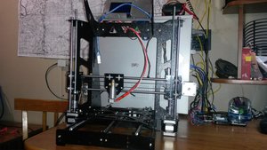

А можно фото поближе, как оно там?)))

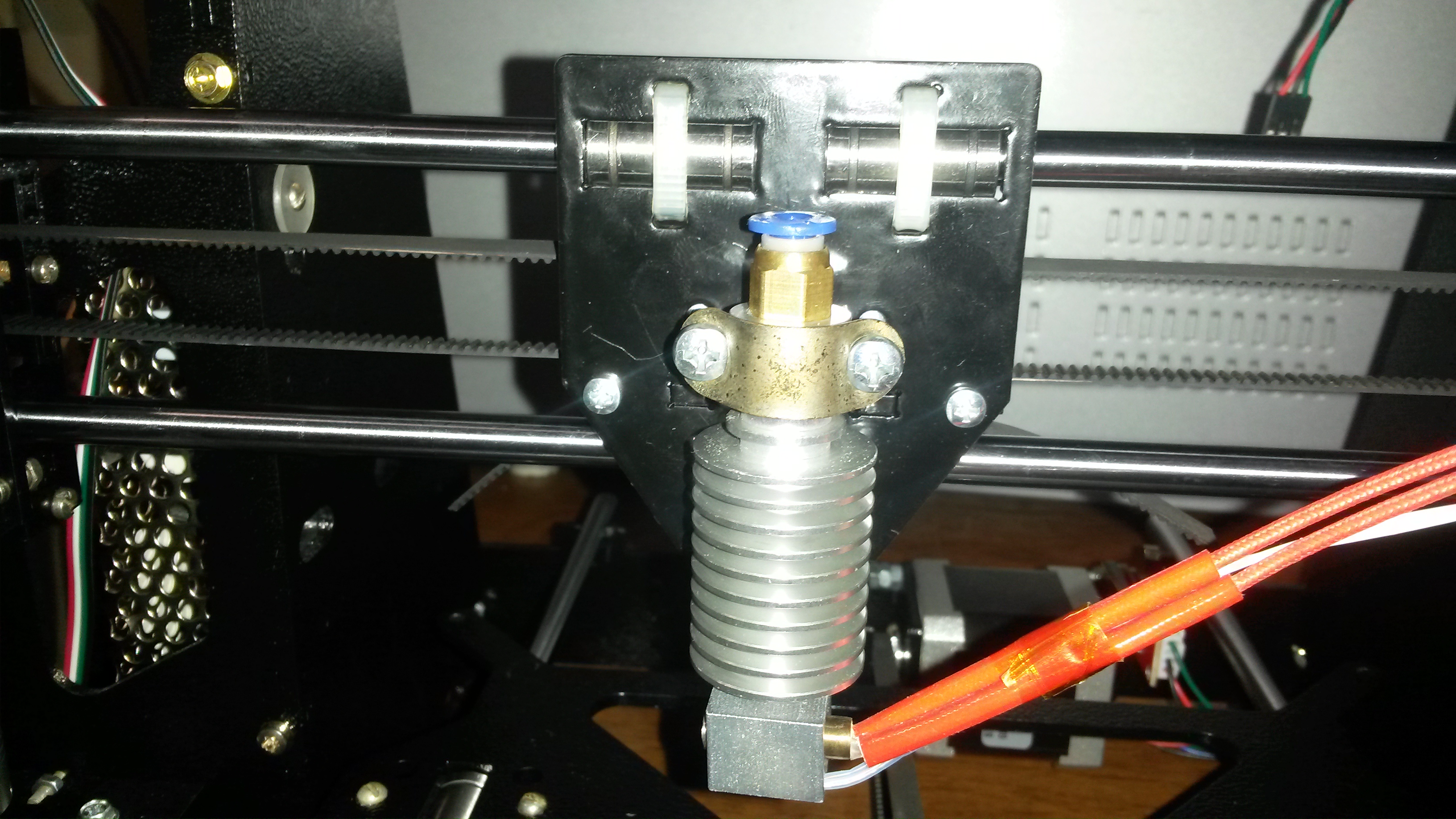

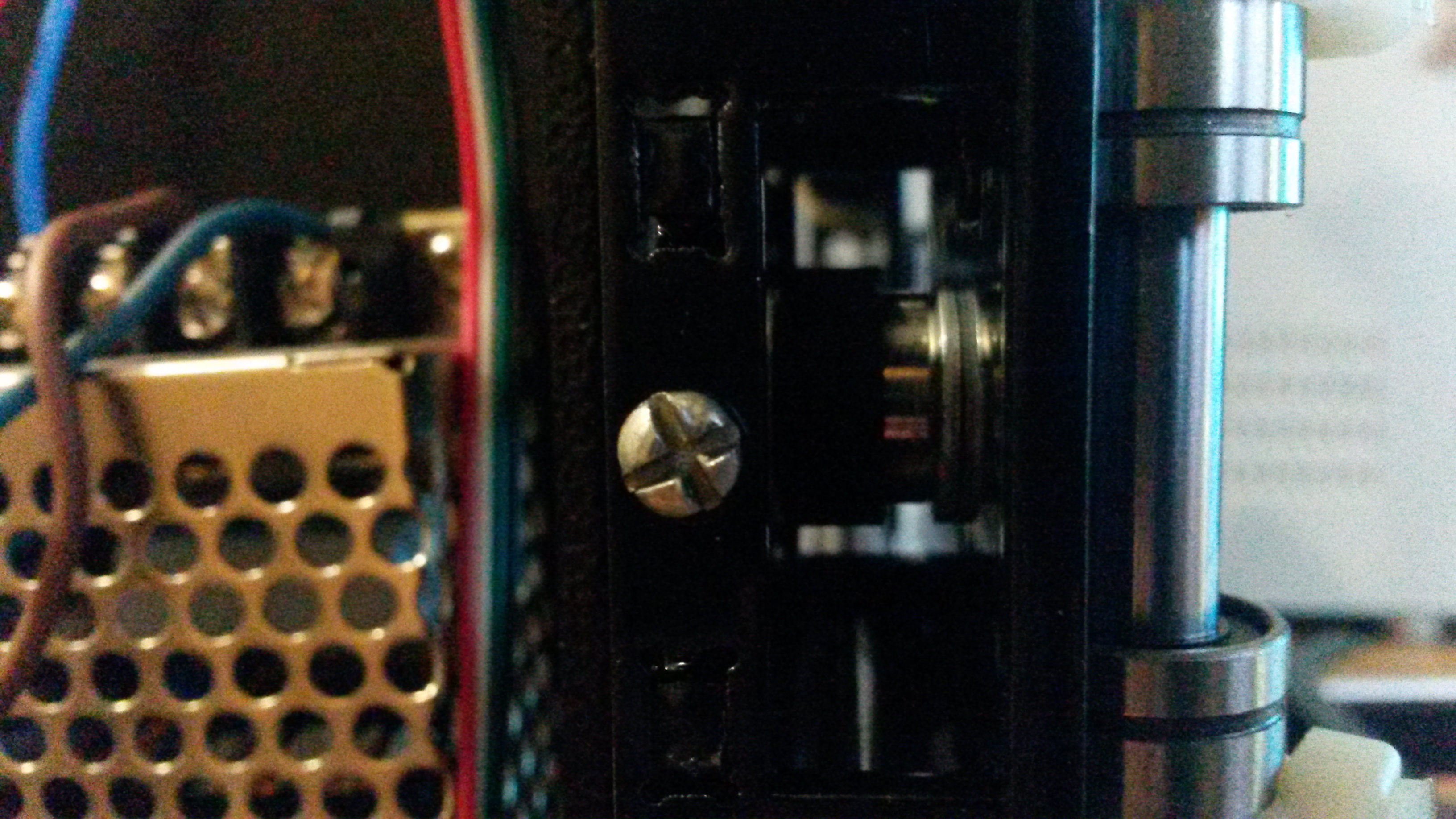

чуть фото
20150618_212839[1].jpg (4606 просмотров) <a class='original' href='./download/file.php?id=52621&sid=7a734a5fb1d8a05375ff20aa7dba913f&mode=view' target=_blank>Загрузить оригинал (2.07 МБ)</a>
хотенд (4606 просмотров) <a class='original' href='./download/file.php?id=52622&sid=7a734a5fb1d8a05375ff20aa7dba913f&mode=view' target=_blank>Загрузить оригинал (1.69 МБ)</a>
хотенд
20150618_212907[1].jpg (4606 просмотров) <a class='original' href='./download/file.php?id=52623&sid=7a734a5fb1d8a05375ff20aa7dba913f&mode=view' target=_blank>Загрузить оригинал (1.76 МБ)</a>
концевик Y (4606 просмотров) <a class='original' href='./download/file.php?id=52624&sid=7a734a5fb1d8a05375ff20aa7dba913f&mode=view' target=_blank>Загрузить оригинал (1.62 МБ)</a>

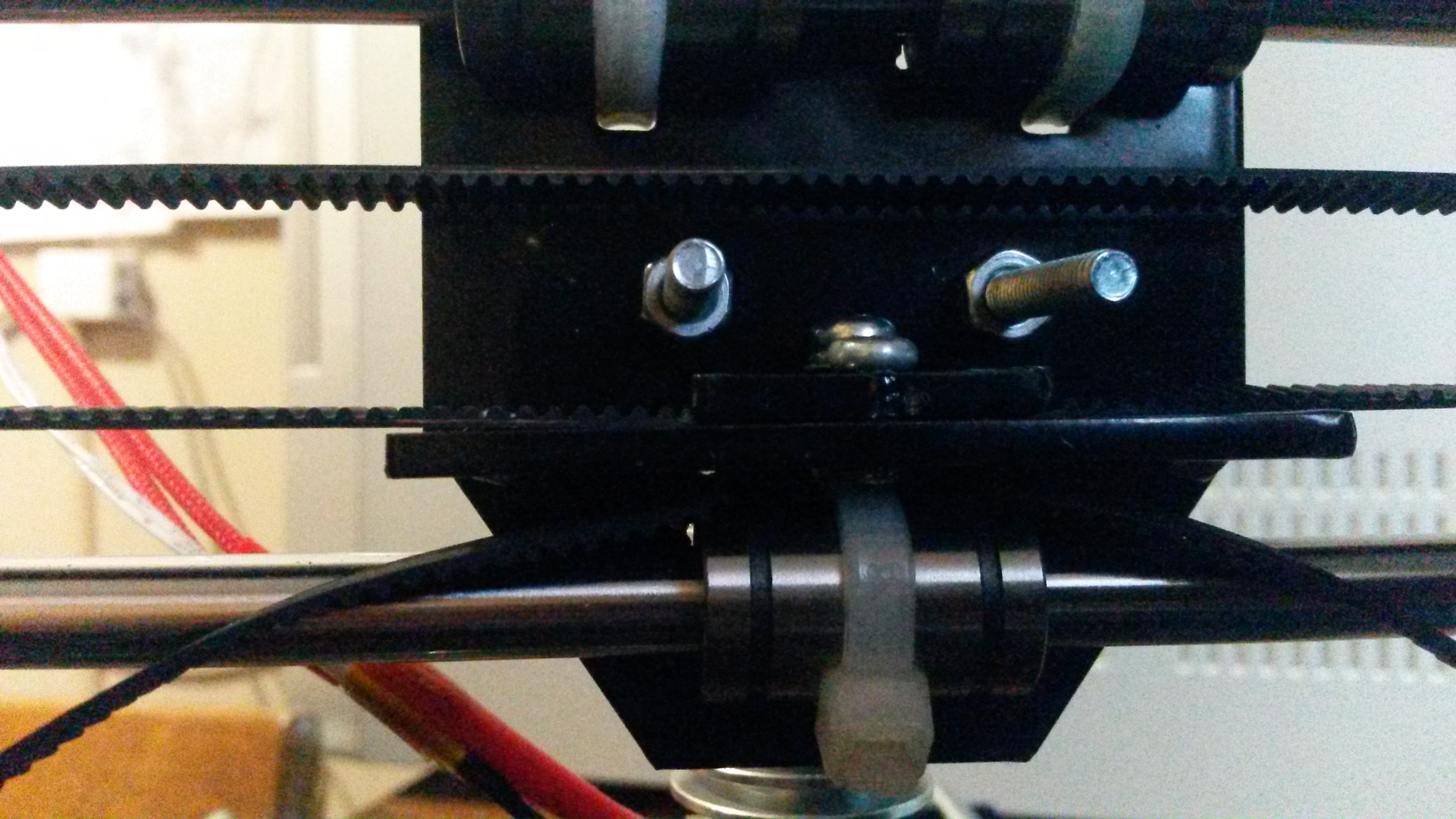

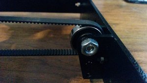

20150618_212930[1].jpg (4606 просмотров) <a class='original' href='./download/file.php?id=52625&sid=7a734a5fb1d8a05375ff20aa7dba913f&mode=view' target=_blank>Загрузить оригинал (1.76 МБ)</a>
20150618_212954[1].jpg (4606 просмотров) <a class='original' href='./download/file.php?id=52626&sid=7a734a5fb1d8a05375ff20aa7dba913f&mode=view' target=_blank>Загрузить оригинал (1.75 МБ)</a>

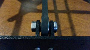

20150618_213004[1].jpg (4606 просмотров) <a class='original' href='./download/file.php?id=52627&sid=7a734a5fb1d8a05375ff20aa7dba913f&mode=view' target=_blank>Загрузить оригинал (1.87 МБ)</a>

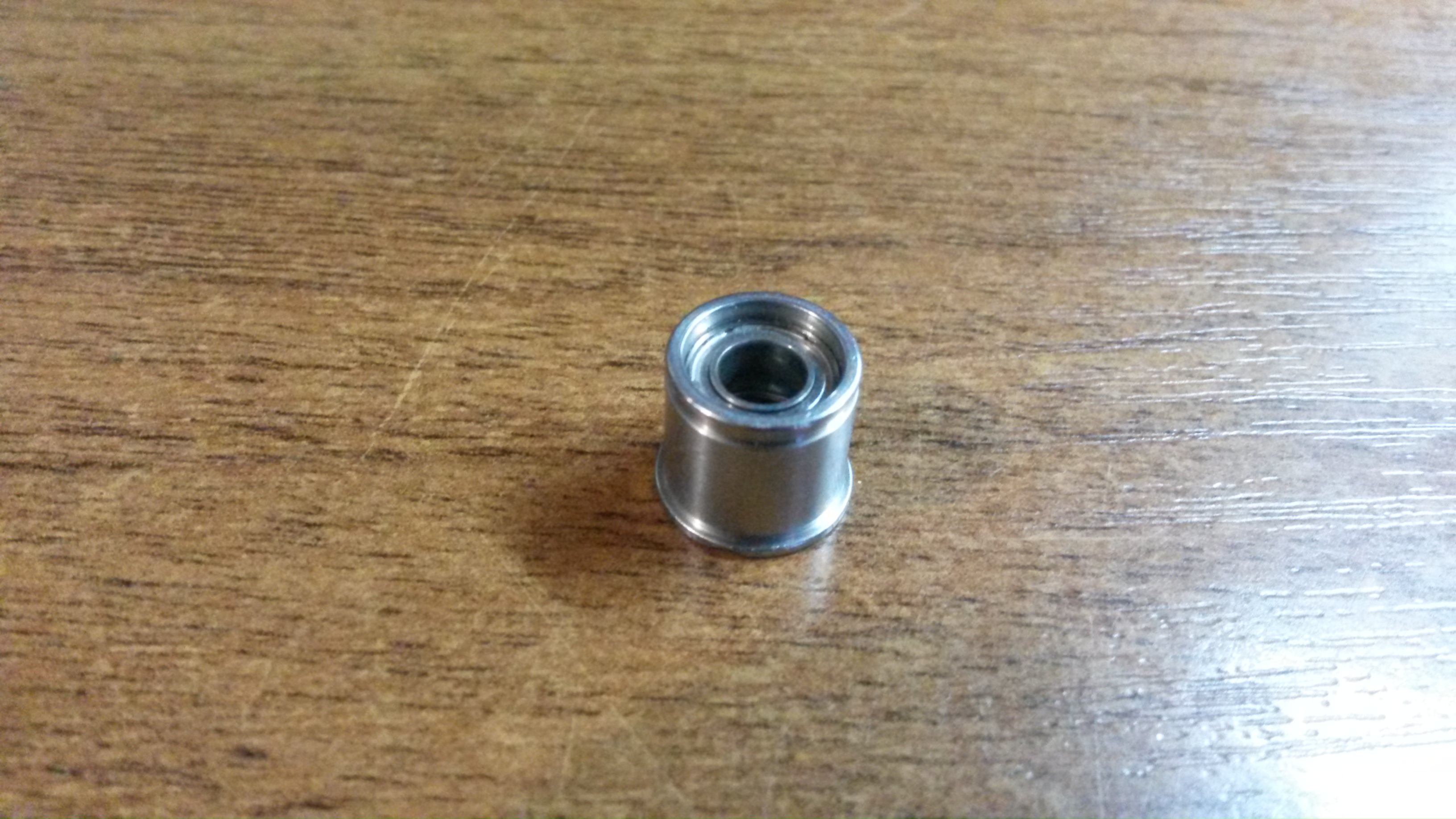

ролик (4606 просмотров) <a class='original' href='./download/file.php?id=52628&sid=7a734a5fb1d8a05375ff20aa7dba913f&mode=view' target=_blank>Загрузить оригинал (1.59 МБ)</a>
ролик

Олег, а экструдер какой ставить будешь?

Сообщение balomut »
привет . Буду ставить боуден - т.е. внешнюю подачу , счас чуть на работе разгребу и отфрезерую крепление к мотору .

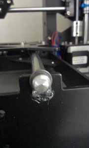

А можно узел крепления валов оси Y сфотать поближе? В этой раме никаких стопоров не предусмотрено здесь, интересно, как реализовали?
balomut
Сообщения: 868
Репутация: 267
Откуда: Поланзбург
Re: Три дэ принтер повтор
Сообщение balomut »
А пока никак ! Медную проволоку подложил пока и вставил валы .Чего нибудь потом напечатаю .

Сообщение paladin74 »
Думал прорезать паз под стопор, да действительно наверное проще потом распечатать защелку

Сообщение Нубило »
На первое время сделал так
так-же и на Х делать буду, в моей версии станины крепежи не предусмотрины((

Сообщение balomut »
Это проволока и термоклей чтоли? На Х я сделал крепление вечером сфоткаю

Сообщение Нубило »
Это кольцо стопорное, приклеено для того чтоб некрутилось вместе с валом.
проточку неделал, держит нормуль
