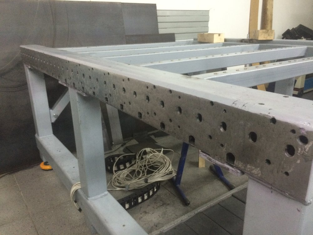

Сделал новые боковые пластины, на которые крепятся рельсы и рейки.
Насверлил кучу дырок и нарезал резьбы.
2015-12-07 15.17.34_1000x1333.jpg (4928 просмотров) <a class='original' href='./download/file.php?id=65484&mode=view' target=_blank>Загрузить оригинал (194.8 КБ)</a>
В горизонтальных балках рамы также сделал отверстия с резьбой для монтажа пластин.
Обнаружил, что на одной балке отверстия, в которые должны проходить концы болтов, которыми крепятся рельсы и рейки, сделаны по диагонали. Смещение 6мм.
Даже при том, что они здоровые и сделаны с запасом, пришлось из рассверливать.
Один ряд рассверлил фрезой сверлильным станком на магнитном основании, хоть и не предназначен он для фрезеровки.

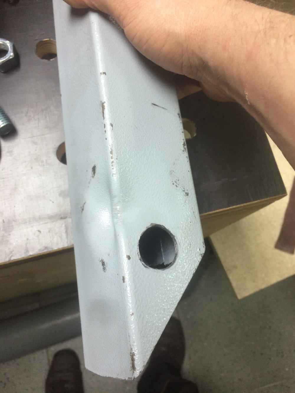

Ниже фото раскосины, которую горе-производители погнули. Отверстия перестали совпадать, и они просто рассверлили здоровую дырку. То, что болт в ней болтается и ничего не держит никого не взволновало. Сделал новую.
2015-12-07 17.35.06_1000x1333.jpg (4928 просмотров) <a class='original' href='./download/file.php?id=65485&mode=view' target=_blank>Загрузить оригинал (153.96 КБ)</a>

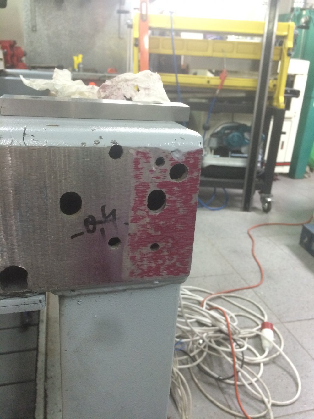

Балки ровных поверхностей не имеют. Вот ее профиль в вертикальной плоскости.
2015-12-13 12.43.59_1000x1333.jpg (4745 просмотров) <a class='original' href='./download/file.php?id=66837&mode=view' target=_blank>Загрузить оригинал (162.66 КБ)</a>
Шлифовальная приспособа, конечно, помогла, но ограничиться только ей не получилось.
Пришлось дошабривать руками.
Обратную сторону также начал с помощью приспособления, но доводил руками.

Префекционизм - это болезнь. Снял направляющие, дошабрил боковины балок.
Теперь непараллельность рельс 5 соток на всю длину станка.

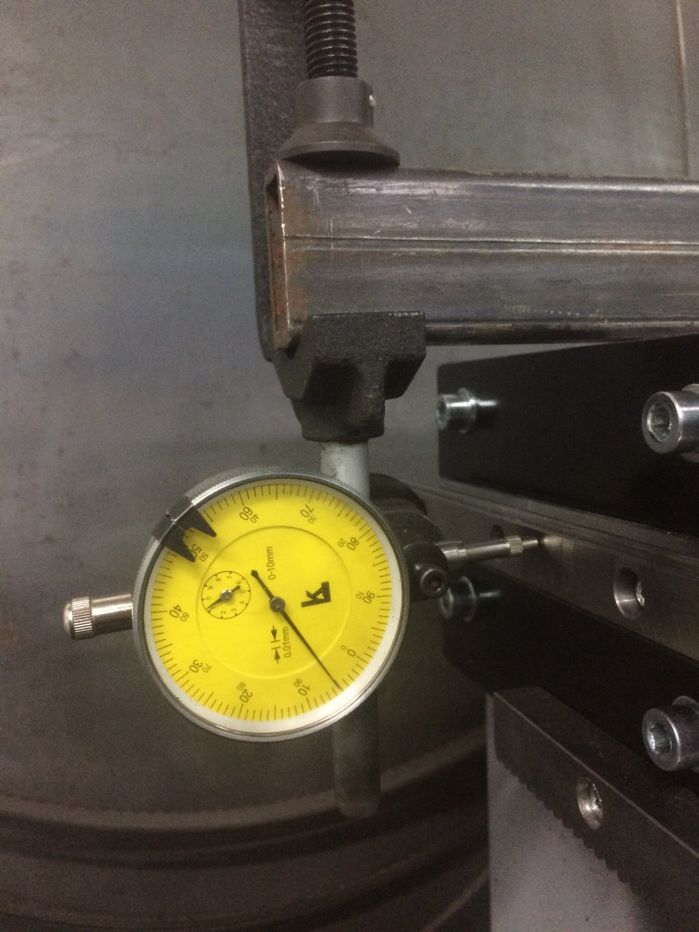

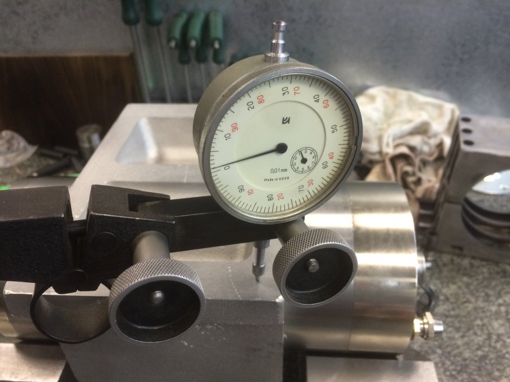

Крепление для шпинделя купил в Пурелоджике. Шпиндель 4,5кВт, Ф110мм с водяным охлаждением.
В моем случае площадка крепления была очень кривая. Очень кривая - это 0,2мм.
2015-12-27 18.42.30_1000x750.jpg (4399 просмотров) <a class='original' href='./download/file.php?id=68489&mode=view' target=_blank>Загрузить оригинал (143.37 КБ)</a>
2015-12-27 18.42.34_1000x750.jpg (4399 просмотров) <a class='original' href='./download/file.php?id=68490&mode=view' target=_blank>Загрузить оригинал (92.91 КБ)</a>
2015-12-27 18.43.02_1000x750.jpg (4399 просмотров) <a class='original' href='./download/file.php?id=68491&mode=view' target=_blank>Загрузить оригинал (97.32 КБ)</a>
2015-12-27 18.43.56_1000x750.jpg (4399 просмотров) <a class='original' href='./download/file.php?id=68492&mode=view' target=_blank>Загрузить оригинал (95.56 КБ)</a>
Устранял так:
2016-01-03 19.13.28_1000x1333.jpg (4399 просмотров) <a class='original' href='./download/file.php?id=68493&mode=view' target=_blank>Загрузить оригинал (166.73 КБ)</a>
Также проточил площадку под болты.
2016-01-03 20.25.27_1000x750.jpg (4399 просмотров) <a class='original' href='./download/file.php?id=68494&mode=view' target=_blank>Загрузить оригинал (126.12 КБ)</a>
Проверяйте покупные элементы перед установкой. Все, что я видел было достаточно кривым.

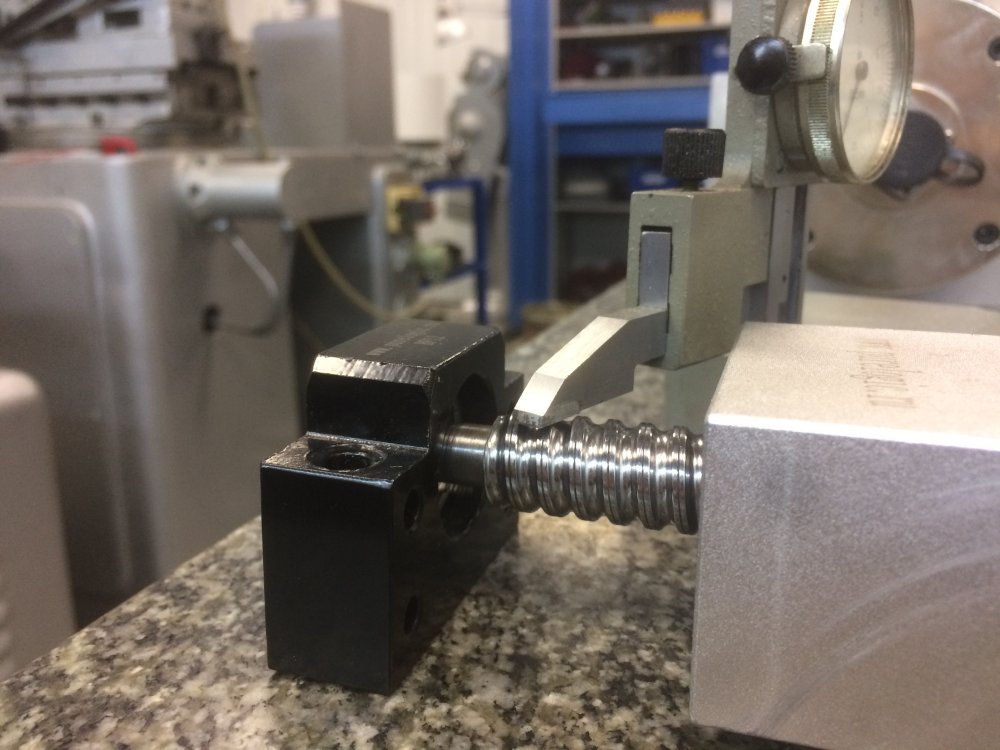

Вот, например, блоки крепления винта ШВП:
2016-01-02 16.23.18_1000x750.jpg (4399 просмотров) <a class='original' href='./download/file.php?id=68500&mode=view' target=_blank>Загрузить оригинал (178.96 КБ)</a>
Планировал использовать их боковые стороны для позиционирования, тем более, что сам размер в 60мм выдержан точно, но центр отверстия по факту оказался смещен на 5 соток.
В моем случае проблема оказалась еще больше. Производитель установил на ось Z блоки разных размеров.
2016-01-02 16.20.40_1000x750.jpg (4399 просмотров) <a class='original' href='./download/file.php?id=68498&mode=view' target=_blank>Загрузить оригинал (102.63 КБ)</a>
2016-01-02 16.21.03_1000x750.jpg (4399 просмотров) <a class='original' href='./download/file.php?id=68499&mode=view' target=_blank>Загрузить оригинал (99.75 КБ)</a>
Пришлось проточить им базы.
2016-01-02 16.50.00_1000x750.jpg (4399 просмотров) <a class='original' href='./download/file.php?id=68501&mode=view' target=_blank>Загрузить оригинал (127.61 КБ)</a>
