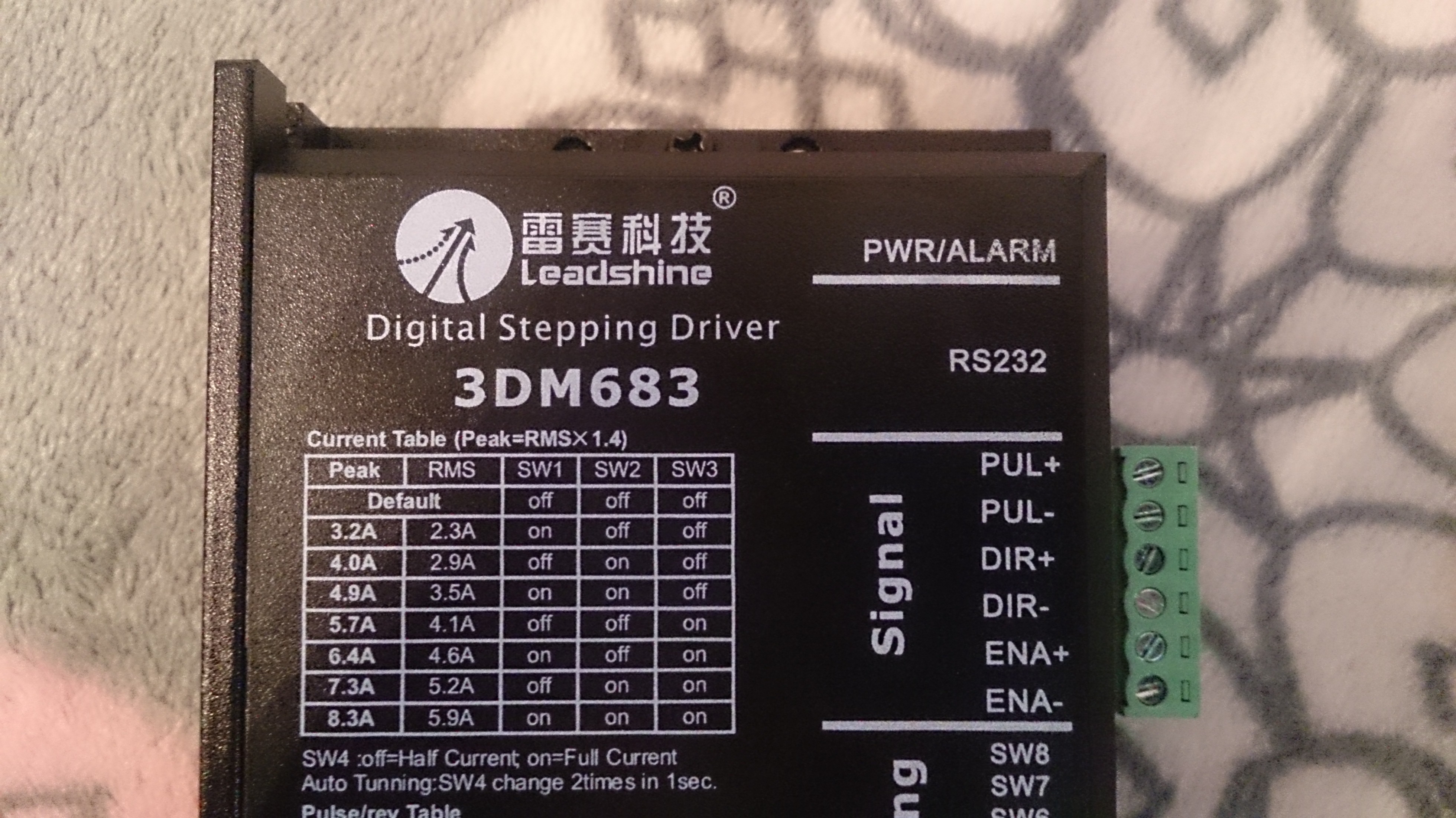

По драйверам все таки, как правильно настройки сделать?
niksooon писал(а): ток выставил чуть меньше исходя из ТТХ двигателя(чтоб не грелся)
Ток выставлять исходя из пиковой мощности? У двигателя ток 5,8 http://www.leadshine.com/productdetail. ... del=573S15
И потом переключатель SW4 включить или выключить?

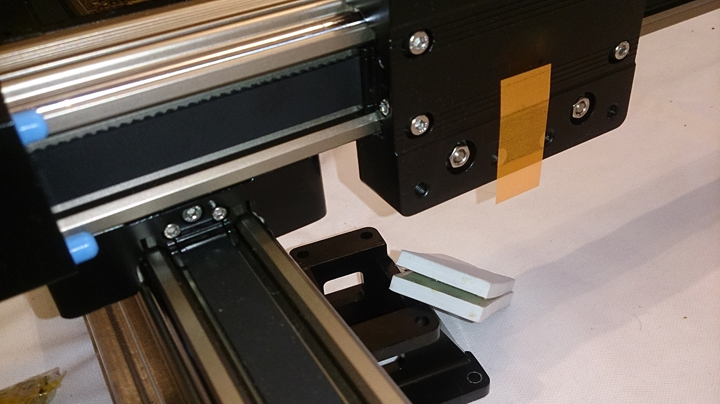

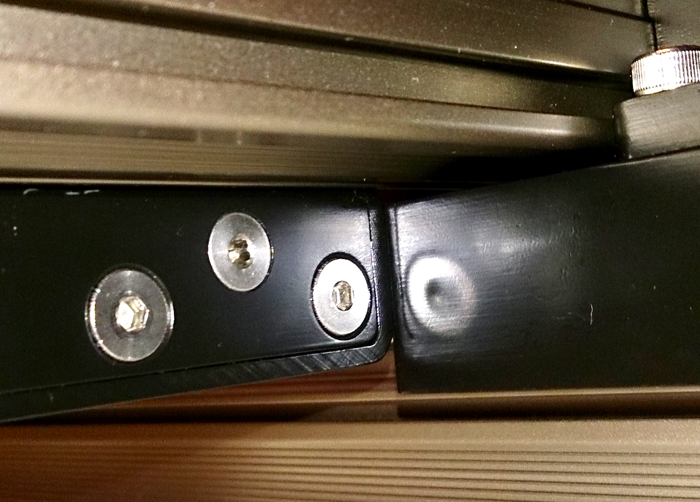

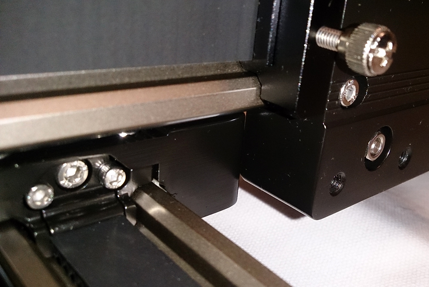

Спасибо, по этой картинке собственно и настраивал. У меня к Вам вопрос, Вы писали, что у Вас механика конструктивно такая же, как у меня. В общем у нас такая штука выходит, бегунок на котором крепиться лазерная голова, бьется об бегунки на которых сидит портал (фотку выложу позже). Причем там буквально 2мм нахлеста получается. По рабочему полю, с учетом этой особенности все нормуль, 161см от крайних положений сопла головки. Но просто если немного сдвинуть на эти самые 2мм, можно выиграть еще сантимов 10-15. У вас бегунки также упираются друг в друга?

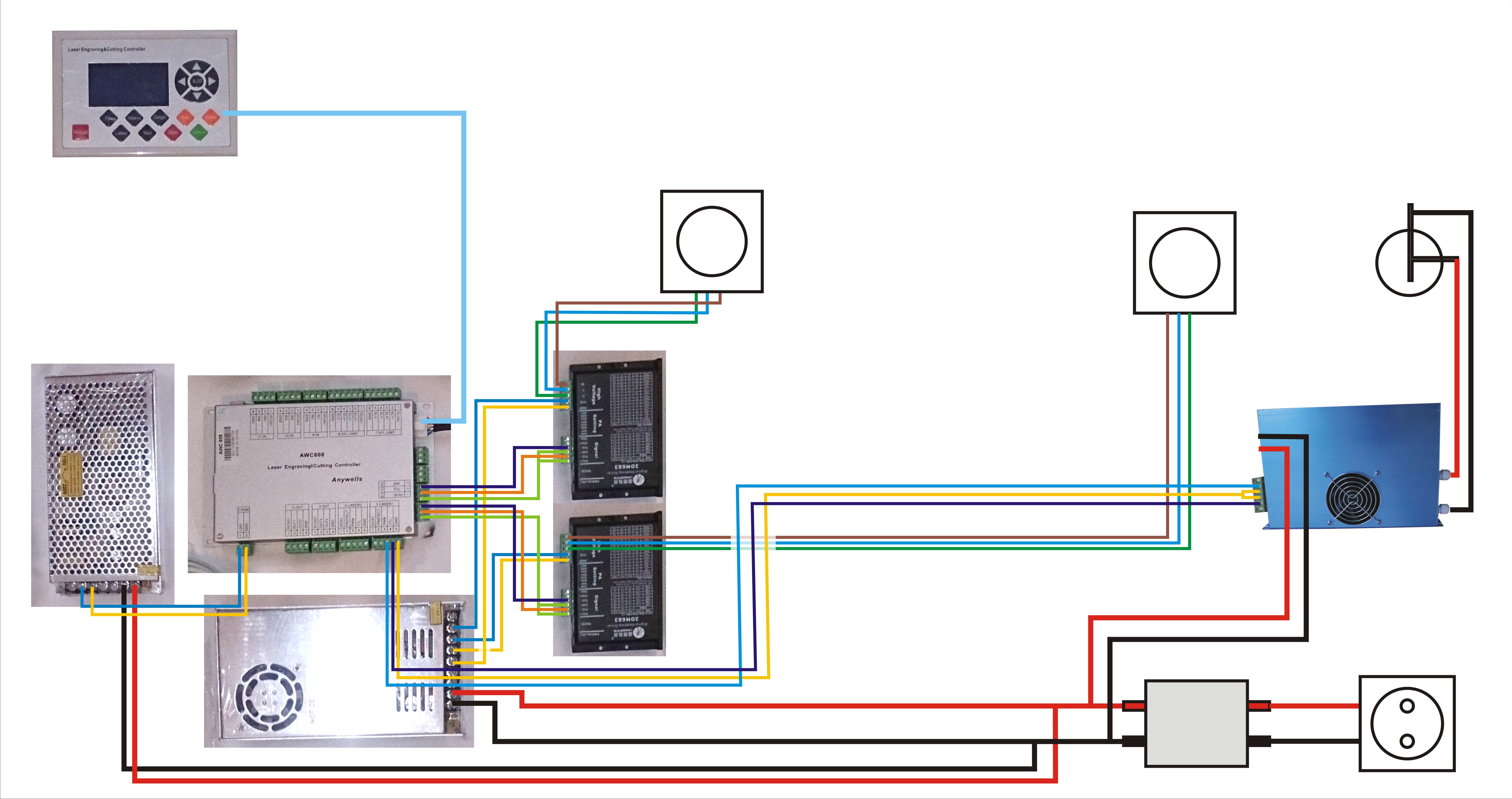

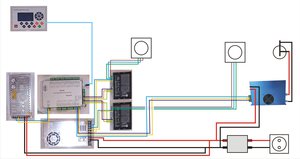

Ну и моя схемка, если есть какие ошибки дайте знать исправлю.
ls electrics.jpg (5139 просмотров) <a class='original' href='./download/file.php?id=43720&sid=28e741dbc5683ad9fde986867b0a9079&mode=view' target=_blank>Загрузить оригинал (1.23 МБ)</a>

ferox писал(а):Ток выставлять исходя из пиковой мощности
Да, ......я даже ставил на один шаг ниже, мощи хватает,а греется меньше....
ferox писал(а):И потом переключатель SW4 включить или выключить?
Я оставил выключенным, т е при простое ток движка равен номинальному.....

Чет я не догоняю! Можете на картинке носом ткнуть? Сколько импульсов брать 400 или все таки 4000? И какой ток ставить 5,7 или 4,9?
IMG-20150219-WA0008.jpg (5069 просмотров) <a class='original' href='./download/file.php?id=43733&sid=28e741dbc5683ad9fde986867b0a9079&mode=view' target=_blank>Загрузить оригинал (619.17 КБ)</a>
niksooon писал(а):Короче у меня в режиме удержания полный ток установлен.......
То есть SW4 ставим в положение on?
Ну и пару фоток к предыдущему моему посту
1q.jpg (5069 просмотров) <a class='original' href='./download/file.php?id=43734&sid=28e741dbc5683ad9fde986867b0a9079&mode=view' target=_blank>Загрузить оригинал (756.91 КБ)</a>
2q.jpg (5069 просмотров) <a class='original' href='./download/file.php?id=43735&sid=28e741dbc5683ad9fde986867b0a9079&mode=view' target=_blank>Загрузить оригинал (920.01 КБ)</a>
Вот так вот у меня бегунки пересекаются, есть ощущение, что так быть не должно.

ток 4.9 импульсы 4000 для начала, далее смотреть по результатам ходовых испытаний.......

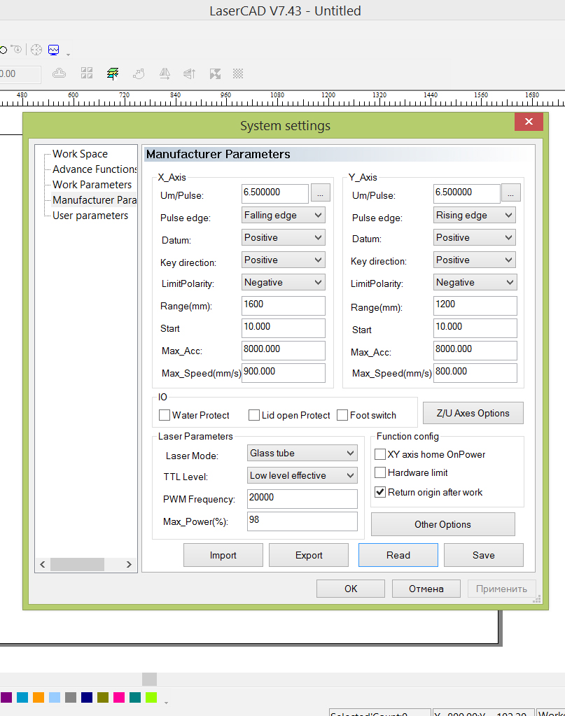

Подскажите, как в контролере AWC 608 настроить размеры рабочего поля? По умолчанию стоит 1200*900, не могу сообразить где это в настройках можно поменять, вроде все излазил. Или нужно перепрошивать?

system settings-manyfacturen parameters-Range X.RangeY

Через ЛазерКАД: options/ System options / Manufacturer Parameters и сохранить в контроллер.
С панели чей-то не нашел как...
В User parameters попробуй уменьшить скорость Key_Move_Speed в 2-5 раз, скриншот настроек бы в студию...
И фото, чуть подальше сделай, не пойму что с каретками.

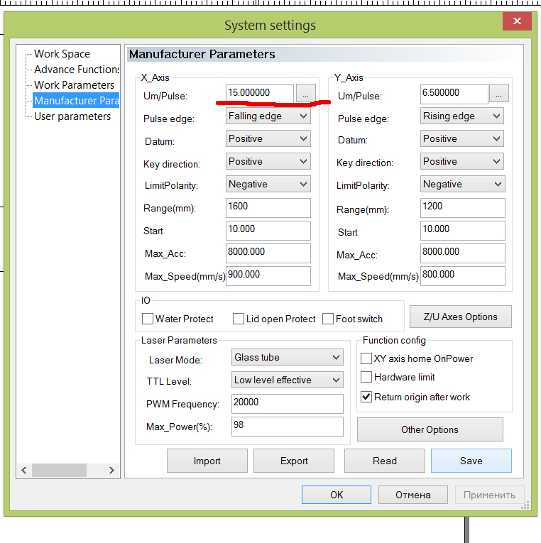

2 niksooon, dima7411 Спасибо, размер настроил. Теперь новая проблема вылезла, у меня не настраивается позиционирование ноль. То есть в крайнем левом положение Х-оси он мне пишет на панели что положение 800 (на самом деле, при каждом включении разные показания показывает). А когда я перегоняю каретку в крайнее правое положение, то он показывает 1485. Хотя там расстояние 1600мм проходит.
Для dima7411 вот мои коретки
ht.jpg (4898 просмотров) <a class='original' href='./download/file.php?id=44818&sid=28e741dbc5683ad9fde986867b0a9079&mode=view' target=_blank>Загрузить оригинал (694.58 КБ)</a>

Разобрался! Выставил 15,0 um/puls. Правда так и не вкурил зависимость этих цифр от моего размера.
Untitled-2.jpg (4877 просмотров) <a class='original' href='./download/file.php?id=44835&sid=28e741dbc5683ad9fde986867b0a9079&mode=view' target=_blank>Загрузить оригинал (358.2 КБ)</a>
Re: Лазерный станок1600*1200 нужны советы
Могу только догадываться, но мне хочется перевести на русский как "мкм/имп", т.е. это параметр не размера, а трансмиссии и двигателей. Сколько микрон проедет ось за один шаг движка...

Наверное, так и есть. А про каретки - у меня все стоят ремнями вверх, ничего не задевает, видимо, производитель немного изменил конструктив....

Um/pulse: первая буква - не латинская U, а греческая Мю.
И как верно заметил N1X, надпись um/pulse означает микрометр на импульс.
