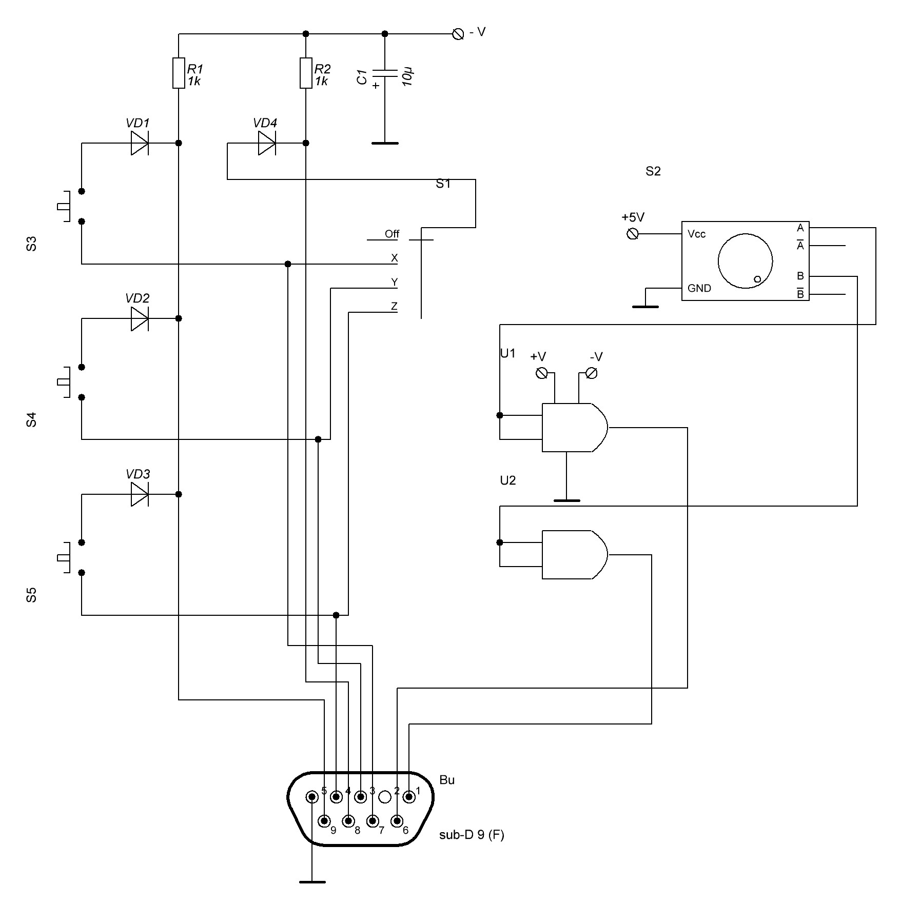

Сделал прототип пульта с "настоящим" штурвалом.
Пульт.jpg (9499 просмотров) <a class='original' href='./download/file.php?id=41717&mode=view' target=_blank>Загрузить оригинал (163.65 КБ)</a>
Штурвал (он же MPG, РГИ) - энкодер на 100 импульсов/оборот, питание 5В, выход ТТЛ.
Для согласования уровней с COM-портом служит классическая микросхема МС1488.
COM-пульт.PNG (9499 просмотров) <a class='original' href='./download/file.php?id=41714&mode=view' target=_blank>Загрузить оригинал (16.23 КБ)</a>
К сожалению, имеющийся в моем распоряжении штурвал потребляет около 80 мА, поэтому запитать его от сигналов порта, как предыдущие схемы, не выйдет. Пришлось использовать внешнее питание. Проще всего протянуть от БП компьютера +5, +12 и -12 вольт или сделать несложный преобразователь.
я пошел по второму пути, поскольку под рукой не было гибкого кабеля на 11 проводов, зато была платка для одного устройства, где имелась разводка под необходимую схему :)
Питание пульта.PNG (9.03 КБ) 9499 просмотров
Внутренности пульта.jpg (9499 просмотров) <a class='original' href='./download/file.php?id=41715&mode=view' target=_blank>Загрузить оригинал (265.66 КБ)</a>
Трехпозиционный тумблер на боковой стенке предназначен для выбора координаты - X, Y или Z.

solanto
Сергей Саныч писал(а):Трехпозиционный тумблер на боковой стенке предназначен для выбора координаты - X, Y или Z.
ИМХО лучше не трёх позиционник а галетник на 4 позиции: X, Y, Z, Off
Re: COM-порт: клавиатура и другие "антикризисные" решения.
Добавлено: 28 янв 2015, 11:40
solanto
Например так:
COM v.2.JPG (9464 просмотра) <a class='original' href='./download/file.php?id=41757&mode=view' target=_blank>Загрузить оригинал (145.24 КБ)</a>
Добавлено: 28 янв 2015, 11:51
Можно, почему нет?
Добавлено: 28 янв 2015, 12:00
solanto
ИМХО так думаю лучше т.к. не будет вероятности случайно повернув штурвал сместить фрезу просто поставив переключатель выбора оси в положение "Off"
Добавлено: 28 янв 2015, 12:58
solanto писал(а):ИМХО лучше не трёх позиционник а галетник на 4 позиции: X, Y, Z, Off
Гораздо удобнее три отдельные кнопки на боковой стенке пульта, чтоб можно было нажимать пальцем руки, которой держишь пульт - пока кнопка нажата штурвал работает для соотв. оси.
Это позволяет не "забывать" переключаться на нужную ось.
Добавлено: 28 янв 2015, 13:51
Nick писал(а):Но давай ответы на три вопроса:
1. Что нравится?
Поскольку пульт делался как "антикризисный", в нем, кроме штурвала, нет ни одной специально купленной детали. Подключается к COM-порту, который обычно тоже "валяется без дела".
Очень удобно подгонять координаты к нужной точке, особенно в сочетании с АКПП для РГИ :) #1 Но это можно отнести к любому пульту со штурвалом.
2. Что не нравится?
Что я вряд ли соберусь перетащить этот прототип в нормальный, эргономичный корпус вместо этой дурацкой коробочки :) Так и будет работать. Что так и не сделаю нормальный пульт с блэкджеком и шлюхами модбасом и дисплеем.
3. Что в следующий раз сделаешь по другому, или как можно дальше расширить возможности пульта?
Корпус нормальный нужен, кнопки получше и побольше количеством. Причем желательно сохранить "бюджетность" пульта, хотя бы из "спортивного интереса" :)

_taras_
Сергей Саныч!
Как вы подвели питание? Отдельным кабелем? На фотографиях пульта не видно.
Какой энкодер используете? Название напишите плз, чтоб можно было заказать аналогичный.
Добавлено: 28 янв 2015, 14:59
_taras_ писал(а):Как вы подвели питание? Отдельным кабелем? На фотографиях пульта не видно.
+12В подал по тому же кабелю, контакт 2, вместо сигнала RxD, который не используется.
Энкодер ZSS600-001-100B-5L DC5V покупал у sergey27rus здесь Re: Комплектующие ЧПУ #16
