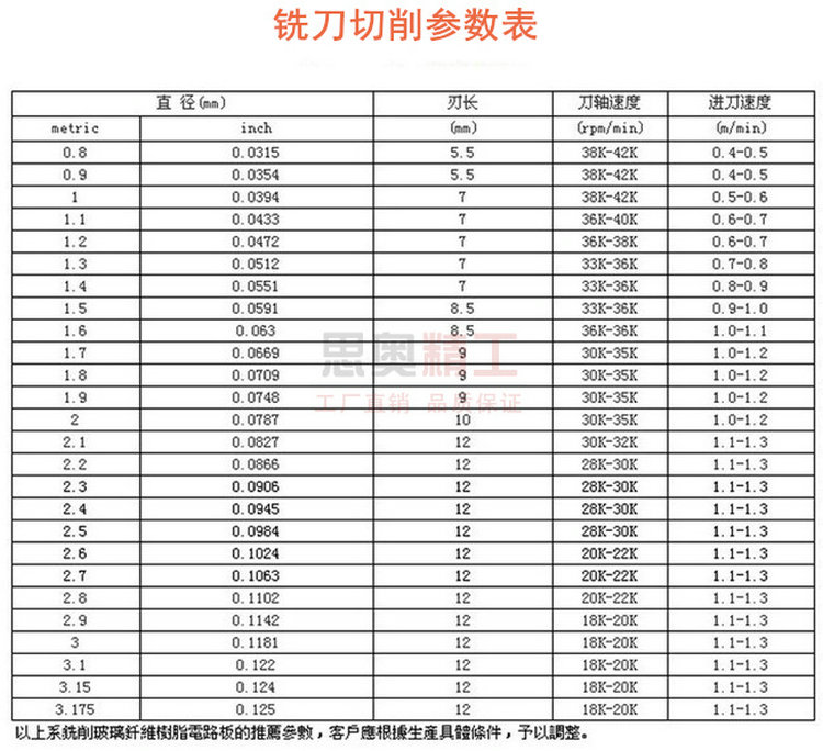

Правильно ли я понимаю, что в этой таблице даны параметры использования концевых фрез? Непонятно только заглубление.

Я думаю что заглубление(а вернее для раскроя толщина материала) не более диаметра фрезы. а хорошо 0.5-0.6D
Чудес не бывает. Бывает недопонимание субъектом процессов, часто осложнённое отсутствием самокритики и верой в непогрешимость своей системы знаний. Плохо когда ЧСВ ещё раздуто до степени судьи...
Re: Фрезы для разделения печатных плат
Что-то я в вашей таблице не вижу фрез диаметром 0,3 - 0,5 мм.
Да и обороты там указаны не маленькие.

michael-yurov писал(а):Что-то я в вашей таблице не вижу фрез диаметром 0,3 - 0,5 мм.
Взял отсюда http://item.taobao.com/item.htm?spm=a23 ... =14#detail
Нет там диаметров менее 0.8мм. Для них обороты наверное еще веселее. :)
Обороты наверное для приличной скорости.
