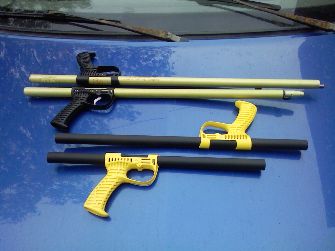

Саш, я знаком со всем этим. был период когда я очень сильно интересовался пресформами и даже созрел заказать. но вовремя тормознул.. у дюралевых форомобразующих действительно главный недостаток - их малая прочность. например стеклонаполненный полиамид их просто сжирает.. как абразив.. но из стали тоже давно уже не делаю. у знакомого контора - только пресформами и занимаются.. счас делают из каленой бронзы.. заказывают в германии нужный по размеру кусок материала и тупо пилят его.. крепкий, прочный, износостойкий.. прекрасно отводит тепло.. вобщем со сталью давно завязали.. про гальванопластику - я в курсе.. в детстве баловались - с юбилейных рублей слепки снимали :) все хотели сделать как "настоящий".. :hehehe:
гальванопластикой кстати китайцы шибко любят баловаца - типа пришлите нам образец - мы его посторим... тупо гальванопластикой снимают формы.. проблема одна - усадки не учесть.. отливка всегда отличается от оригинала..

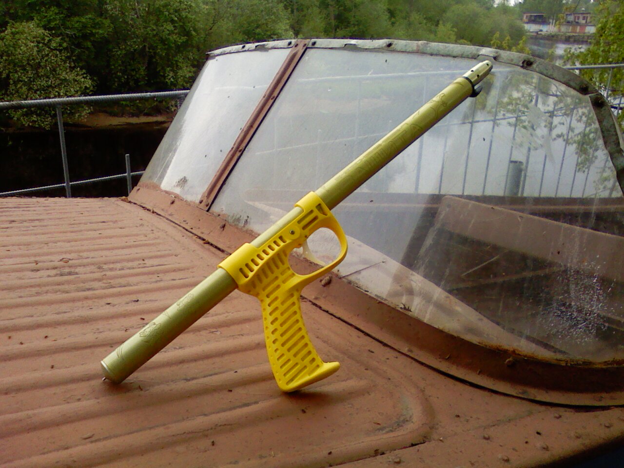

MexaKb77 - я лью вот такие рукоятки:

и как то мне формы из люминя нихрена не дешево обходяца чтобы с ними экспериментировать :hehehe:
