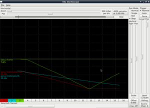

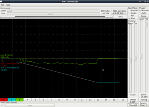

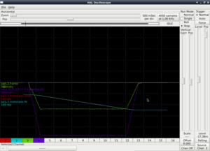

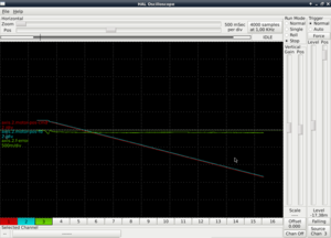

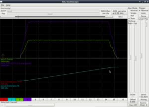

Сегодня пьйтался ос Z подстроит ,никак не успеваю с ПИД ,Р менял с 0.5 до 20 ,пробовал I=0,01...0.1; FF1=0,01...0.1 ;Deadband=0.01; Bias =0,01
Вобщем снял куча осцилограм ,но результат нет .Вот например при Р=10 ;Deadband=0.01 остальньйе=0 :
скорост 100мм/мин (14118 просмотров) <a class='original' href='./download/file.php?id=58562&sid=cc191afd8d1553e1a31c85fe953e5677&mode=view' target=_blank>Загрузить оригинал (59.18 КБ)</a>
скорост 100мм/мин
скорост 500мм/мин (14118 просмотров) <a class='original' href='./download/file.php?id=58563&sid=cc191afd8d1553e1a31c85fe953e5677&mode=view' target=_blank>Загрузить оригинал (61.22 КБ)</a>
скорост 500мм/мин
скорост 1000мм/мин (14118 просмотров) <a class='original' href='./download/file.php?id=58561&sid=cc191afd8d1553e1a31c85fe953e5677&mode=view' target=_blank>Загрузить оригинал (61.33 КБ)</a>
скорост 1000мм/мин
С увеличение скорости Ferror резко увеличивается .Тяжелая бабка ...инерция ....как боротся с етим :wik:

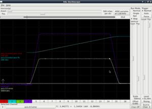

Вот при Р=3 скорост в минус(вниз) 1000 мм/мин с аларм Ferror
ZosP3drugi0_1000mmnadoluFerror22.09.2015 - 10,48,47.png (14118 просмотров) <a class='original' href='./download/file.php?id=58564&sid=cc191afd8d1553e1a31c85fe953e5677&mode=view' target=_blank>Загрузить оригинал (67.1 КБ)</a>
Re: РВ501.24 заменаЗИТ500М на Linuxcnc
Добавлено: 22 сен 2015, 14:43
Ограничивай скорость в 500мм/мин или сколько там получается. Для большей скорости мощности привода не хватает.

Ну вот на последней картинке ты пишешь, что ездит со скоростью 3990. Хоть оно и едет с большой ошибкой, но ведь в конце приезжает в точно назначенное место. :)
Представь, что велосипедисту и спортивному автомобилю дали задание проехать 10 км за 20 минут. Все они в состоянии приехать на финиш через 20 минут, только вот через 2 минуты после старта автомобиль будет находится на расстоянии 1 км от старта и двигаться со скоростью 30 км/ч, а велосипедист будет находится где-то метрах в 500 от старта успев разогнаться только до ~15 км/ч.

Извините если я ввел в заблуждение ,надо бьйло указат что на сервоприводом нужна о.с. с тахогенератор,
а я етот сигнал в хал емулировал ,коментарии в тема :
http://www.cnc-club.ru/forum/viewtopic.php?f=15&t=6238
Наверно в другая конфигурация подойдет ,но у меня не получилос .
Нашел тахогенератор за двигатели МТВ4 ,монтирал сначале на двигатель ос Х ,вот картинка ;
в ПИД Р=2 ,остальньйе=0 ,скорост 3900мм/мин (13943 просмотра) <a class='original' href='./download/file.php?id=58680&sid=cc191afd8d1553e1a31c85fe953e5677&mode=view' target=_blank>Загрузить оригинал (69.9 КБ)</a>
Потом снял и монтирал на двигатель ос Z ,включил и радост ос Z движится как и Х :rail:
Там в ПИД тоже Р=2 ,ограничил скорости на 3000 мм/мин
