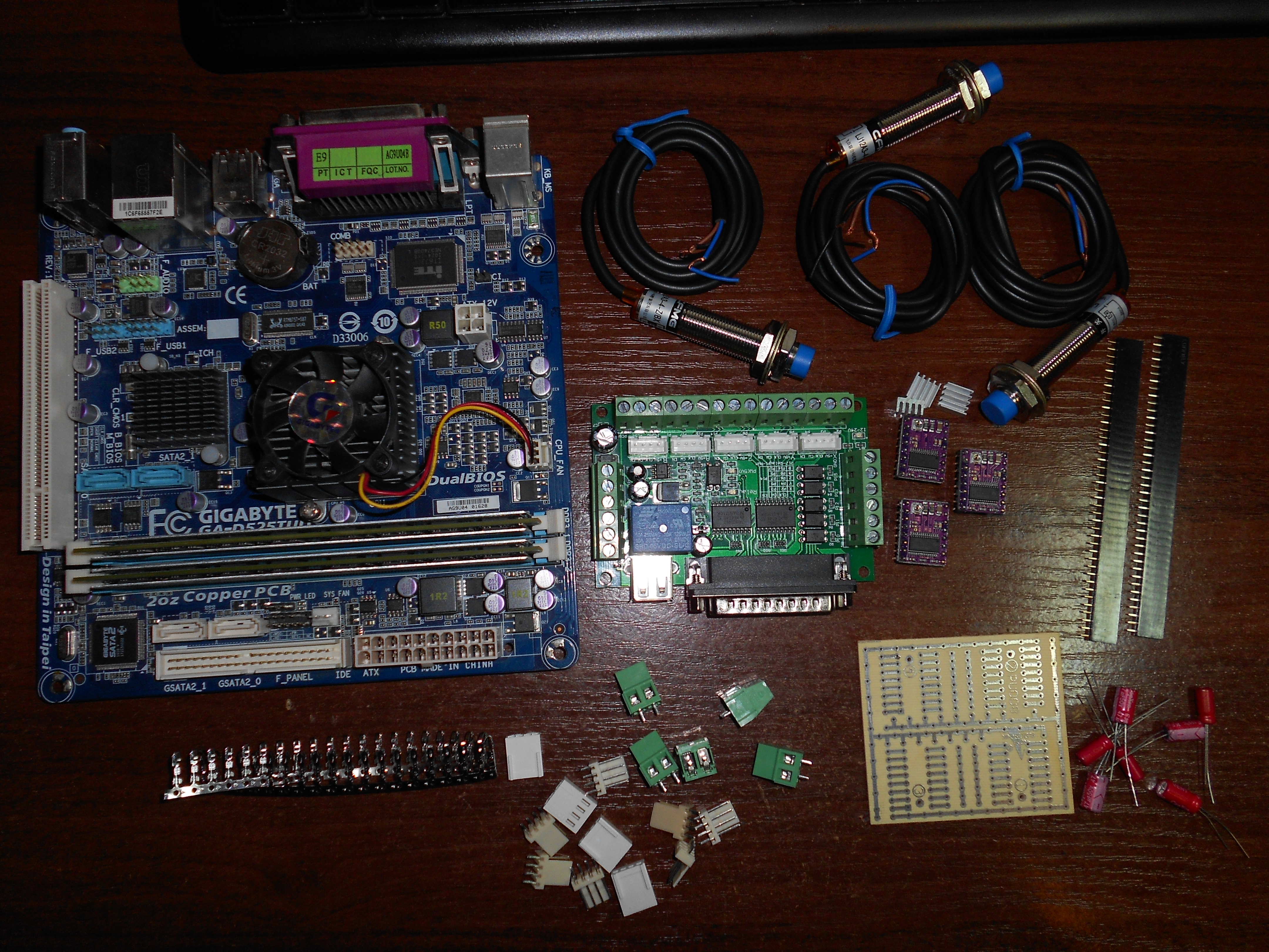

michael-yurov, я тоже не совсем понял, куда заносит тему. Попробуем разобраться.
Итак, ТС строит маленький станочек и хочет в нем использовать двигатели Nema17 и работать под управлением Mach.
в общем, вполне здоровое желание :)
ТС собирается использовать для управления ШД драйверы на основе м/сх A4988. Тоже разумное желание - эти драйверы стоят копейки и работают с таким движками вполне нормально (недавно экспериментировал с ними, разогнал ШД до 7500 об/мин).
Подключаются по Step/Dir и никаких проблем с управлением от LPT через простейшую коммутационную плату быть не должно.
Но беда в том, что эти драйверы используются для работы в самодельных 3D-принтерах. А это свой особый мир, и я бы даже сказал, своя "субкультура". Строятся они на базе плат Arduino и их клонов (-дуин), под это дело написан соответствующее ПО, существует своя терминология, ну и свой сленг, соответственно.
Есть, видимо, и софт, позволяющий управлять движками при помощи G-кода ("репетиер" и "репетиер хост"), только я не уверен, что его функционал приближается к возможностям распространенных систем ЧПУ на базе ПК.

Сергей Саныч писал(а): Но беда в том, что эти драйверы используются для работы в самодельных 3D-принтерах. А это свой особый мир, и я бы даже сказал, своя "субкультура". Строятся они на базе плат Arduino и их клонов (-дуин), под это дело написан соответствующее ПО, существует своя терминология, ну и свой сленг, соответственно.
Да у них свой мир, а система управления перемещениями та же самая G0 G1 G2 G3 G91 G92 F и свой код они вылизали на ура как мне кажется.

Maxekb77 писал(а):что имеется ввиду под словом "планировщик" и "подмножество g-code" ?
Если коротко - планировщик траектории - часть системы ЧПУ, преобразующая данные, полученные из G-кода, в управляющие воздействия на двигатели координат с учетом их физических возможностей. От качества планировщика сильно зависит скорость и точность работы станка.
Подмножество G-кода - набор реализованных команд и их параметров.

Maxekb77 писал(а):Насчет планировщака заинтересовался где можно почитать что это такое ?
Вы наверно имеете ввиду программирование на g-code.
Нет, к программированию на G-коде планировщик траектории имеет довольно слабое отношение.

Хотя по поводу планировщика кажется понял о чем вы говорите.
В настройках мк задается с какой скоростью шд начинать движение а потом разгоняться, и на какой скорости можно начать обратное движение.
К по для передачи г-кода оно отношения не имеет, путаница )))

приехали наконец все деталюшки.
буду делать разводку драйверов на монтажной плате.
DSCN5500.JPG (8377 просмотров) <a class='original' href='./download/file.php?id=32603&mode=view' target=_blank>Загрузить оригинал (5.91 МБ)</a>
