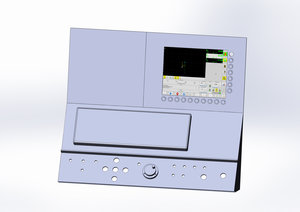

Re: Модернизация СВ141П
Сообщение Lexxa »
Думаю такой пульт сделать. Все в масштабе 1:1.
Экран 12.1 дюйма, клава, мышка
Крутилки:
Feed Override
Spindle Speed
Max Velocity
Инкремент
кнопки:
Ускор.
X+
X-
Z+
Z-
Штурвал Вкл
СОЖ 1
СОЖ 2
Смазка напрвляющих
Освещение
Feed hold
(reserve)
Толчек шпинделя
E-stop.
1.JPG (4035 просмотров) <a class='original' href='./download/file.php?id=32843&sid=58aa25557393dce27d18270576e40cbd&mode=view' target=_blank>Загрузить оригинал (460.33 КБ)</a>
Lexxa, у тебя вроде токарник, а на ЕМС экран под фрезер заточено?
Клава и панель управления будут мешать друг другу. Почему панель не сделать слева возле экрана?
Lexxa
Сообщения: 2693
Репутация: 319
Откуда: ryazan
Сообщение Lexxa »
aftaev писал(а):Lexxa, у тебя вроде токарник, а на ЕМС экран под фрезер заточено?
Почему будут мешать?
экран емс - просто для визуализации в солиде, ессно там будет токарная картинка.
Панель оператора сделал внизу специально,чтобы грязные руки оператора не капали сожью в клаву, ибо клавой пользоваться придется значительно реже, нежели кнопками.
:bender:
Lexxa писал(а): ессно там будет токарная картинка.
как она выглядит? Мне тож нужна :)
Lexxa писал(а):Панель оператора сделал внизу специально,чтобы грязные руки оператора не капали сожью в клаву, ибо клавой пользоваться придется значительно реже, нежели кнопками.
А слева от экрана зачем место?
Lexxa
Сообщения: 2693
Репутация: 319
Откуда: ryazan
Сообщение Lexxa »
Выглядит так же, только игрека нет, вместо него размер в диаметрах, хотя размер в радиусах ихмо вообще лишний.
А слева от экрана место не занято, там как бы изначально должен был быть монитор, но размер с кнопками впритык прям, поэтому перес его направо.
:bender:

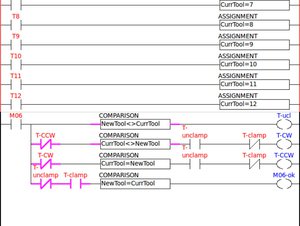

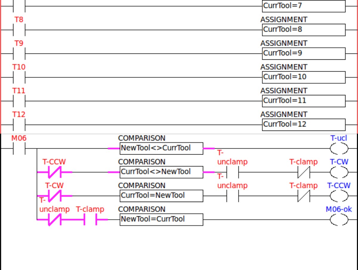

Lexxa
Сообщения: 2693
Репутация: 319
Откуда: ryazan
Сообщение Lexxa »
Накидал ladder на смену инструмента.
В оригинальном станке смена инструмента работает так:
При появлении команды "Смена инструмента" появляется сигнал "Разжим резцедержки".
После появления подтверждения "Резцедержка разжата" + "Резцедержка не зажата" включается вращение резцедержки вперед.
Как только номер заданного инструмента совпадет с текущим включается "Реверс резцедержки" и снимается сигнал "Разжим резцедержки". После появления сигнала "Резцедержка зажата" и "Резцедержка не зажата" цикл смены инструмента считается успешно законченным.
Сделал так:
net i-turret-clamp machine.turret.clamp => classicladder.0.in-12                   # Вход Резцедержка зажата (T-clamp)
net i-turret-unclamp machine.turret.unclamp => classicladder.0.in-13              # Вход Резцедержка не зажата (T-unclamp)
net tool-change iocontrol.0.tool-change => classicladder.0.in-24                   # сигнал запуска цикла смены (M06)
net tool-prep-number iocontrol.0.tool-prep-number =>  classicladder.0.s32in-00     # передаем номер следующего инструмента в переменную (NewTool)
net turret-cw classicladder.0.out-00 => machine.led-turret-cw                      # Команда на вращение резцедержки вперед (T-CW)
net turret-ccw classicladder.0.out-01 => machine.led-turret-ccw                   # Команда на реверсивное вращение резцедержки (T-CCW)
net turret-unclamp classicladder.0.out-04 => machine.led-turret-unclamp            # Команда на разжим резцедержки    (T-ucl)
net tool-changed     classicladder.0.out-02 =>  iocontrol.0.tool-changed           #Завершение цикла смены (M06-ok)
Хотелось бы критики))))
lad.jpg (3951 просмотр) <a class='original' href='./download/file.php?id=32885&sid=58aa25557393dce27d18270576e40cbd&mode=view' target=_blank>Загрузить оригинал (147.62 КБ)</a>
:bender:
Вроде похоже на правду...
Только я бы написал наверное так:
М6 -
    Сравнение не равно - если зажата - разжимаем
                                     - если расжата - крутм вправо
    Сравнение  равно - если не зажата - крутим влево
                                 - если зажата - М6 Ок
Вот типо такого:
classic ladder.png (3932 просмотра) <a class='original' href='./download/file.php?id=32911&sid=58aa25557393dce27d18270576e40cbd&mode=view' target=_blank>Загрузить оригинал (37.01 КБ)</a>
А что такое
Lexxa писал(а):machine.turret.clamp
Что это за компонент такой?
