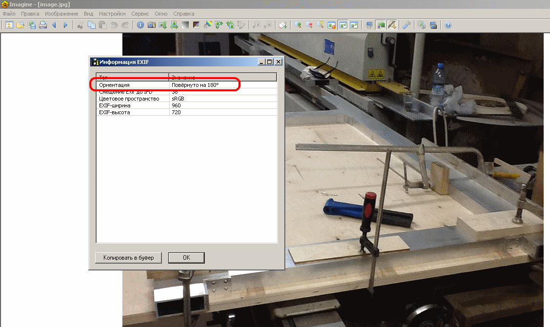

Почему-то у некоторых фотографий в информации EXIF указано "Ориентация стандартная", а у других "Ориентация-повернуто на 180". Также странно, почему браузер превьюшки показывает вверх ногами (те, у которых ориентация-повернуто на 180), а загружаешь оригинал (там тоже - ориентация-повернуто на 180) - его нормально отображает
P.S. браузер Firefox 31.0

Kopyloff, Ну, вот эти два последних фото нормально отобразились (не перевёрнуты)

Последние фото - это мои скриншоты, они сохранены в формате PNG и не содержат информации EXIF.

Конвертнул свой скриншот в JPEG, повернул на 180 и добавил информацию EXIF "Orientation: bottom/right"

Попробовать удалить информацию EXIF и переворачивать фото в каком-нибудь редакторе. Информацию EXIF можно удалить программой EXIFToolGUI (ссылка на скачивание и инструкция по установке здесь: http://www.portablefreeware.com/?id=1450)

Можно фотографировать держа планшет по другому, очевидно же :) Он же с помощью датчика положения определяет свою ориентацию в пространстве и соответственно крутит фото.
