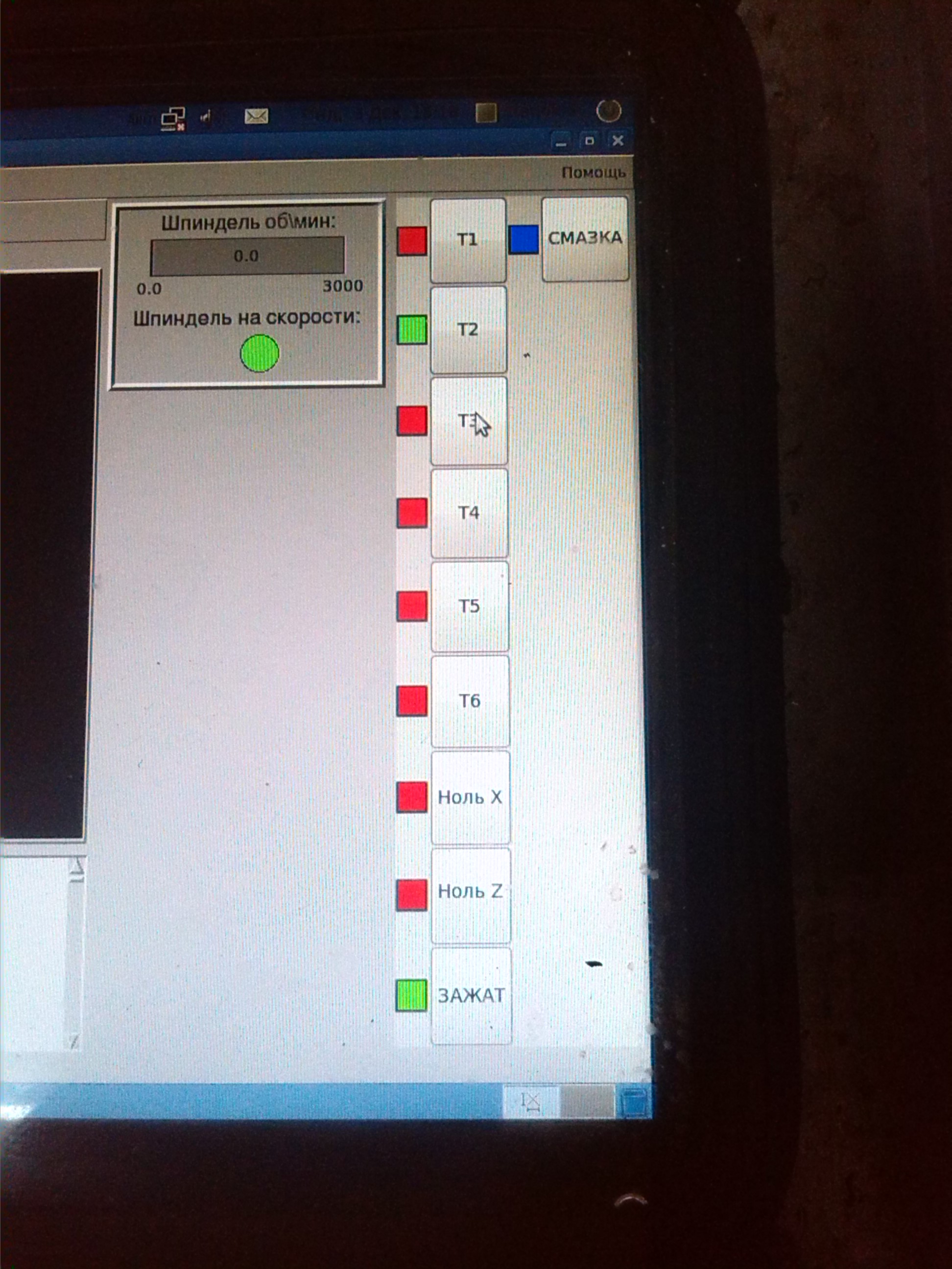

Leo_1943 писал(а):На панели gladevcp , рядом с индикацией в заготовке кнопки, которые должны бы переключать инструмент( из MDI или программы проблем нет) и включать смазку!
поясни здесь подробней...
на панели вижу кнопки (T1-T6), к ним привязаны MDI команды ...
что не работает??

nkp писал(а):поясни здесь подробней...
что не работает??
кнопки есть, но как организовать их работу?

Хотелось бы добавить переключение от кнопок на панели gladevcp!
Смазка включается на 3 секунды раз в час, но нужно и принудительное включение кнопкой на той же панели!

Leo_1943 писал(а):Хотелось бы добавить переключение от кнопок на панели gladevcp!
я понял - но , повторюсь :
уже всё прописано и должно работать...
а что - нажимаешь - вызывается MDI команда на смену и не работает(не меняет инстр)???
что говорит?
Leo_1943
Сообщения: 837
Репутация: 250
Настоящее имя: Леонид
Откуда: Харьков
Re: Оживление 16А20Ф3!
Сообщение Leo_1943 »
не вызывается, они выглядят неактивными!
Сообщения: 8167
Репутация: 1589
Сообщение nkp »
Leo_1943 писал(а):не вызывается, они выглядят неактивными!
вон оно что...
попробуй прописать в POSTGUI_HALFILE = postgui_call_list.hal:
setp gladevcp.hal_table1 1

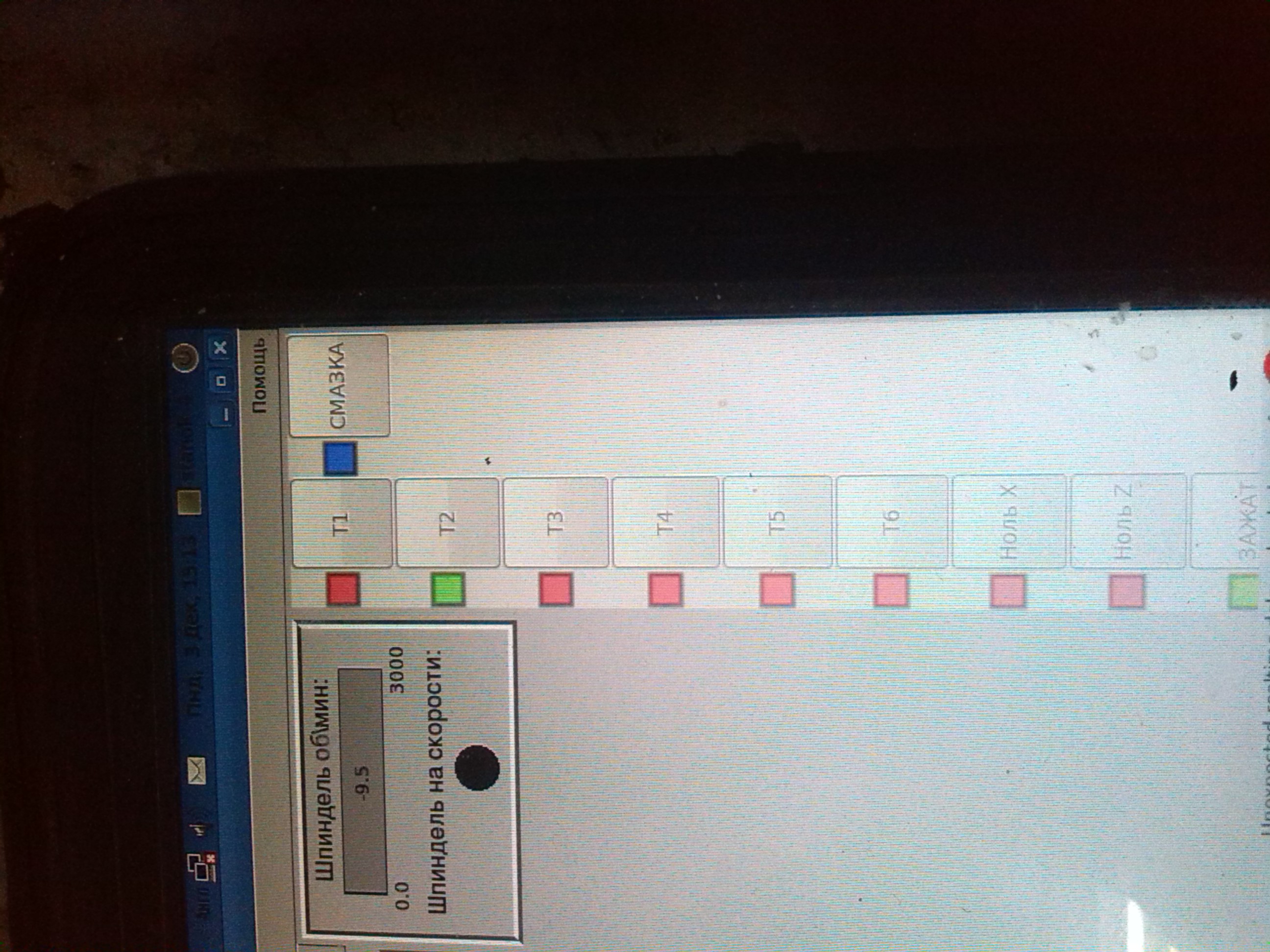

Leo_1943 писал(а):setp gladevcp.hal_table1 1
Спасибо, помогло!
Панель до:
IMG_20140723_091811.jpg (2850 просмотров) <a class='original' href='./download/file.php?id=31259&sid=695aa25817510b0ca8e0e31a8c3e0032&mode=view' target=_blank>Загрузить оригинал (894.66 КБ)</a>
И после:
IMG_20140723_092113.jpg (2850 просмотров) <a class='original' href='./download/file.php?id=31260&sid=695aa25817510b0ca8e0e31a8c3e0032&mode=view' target=_blank>Загрузить оригинал (766.01 КБ)</a>
Кнопки смены инструмента заработали :D , но кнопка смазка не работает!
