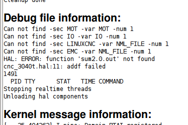

Добавлено: 27 янв 2012, 23:56
Романов Семен
1/ опять зависал
2.
Screenshot-1.png (4276 просмотров) <a class='original' href='./download/file.php?id=3952&mode=view' target=_blank>Загрузить оригинал (18.41 КБ)</a>
Re: EMC2 и неровная поверхность гравировки
Добавлено: 27 янв 2012, 23:59
Не, в addf нужно просто sum2.0!
И там, где sum2.out добавить 0, чтобы было sum2.0.out. Т.е. компонент sum2 . сущность №0 . пин out.
