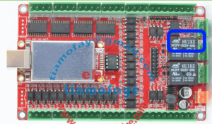

Забавные названия релюшек в ссылке http://www.ebay.de/itm/251504918753 :D

Kopyloff писал(а):Забавные названия релюшек в ссылке
Ага, интересно работают так же?))

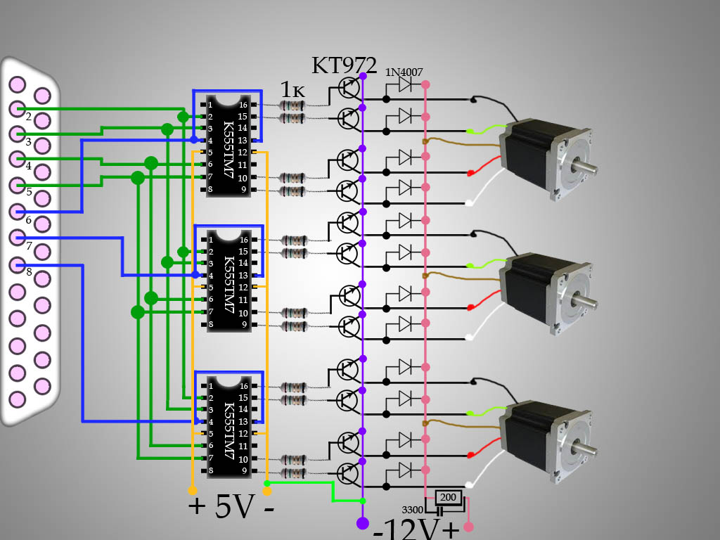

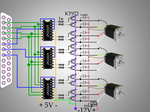

Ещё вопрос.Если всё так просто,зачем такие сложные контроллеры делать?Понимаю что вопрос не профессиональный,но может кому то не лень будет ответить.
схема.jpg (3112 просмотров) <a class='original' href='./download/file.php?id=29696&sid=051240056778dff6011f152c8192f73f&mode=view' target=_blank>Загрузить оригинал (153.75 КБ)</a>

Новичок писал(а):Если всё так просто,зачем такие сложные контроллеры делать?
Потому, что на самом деле всё далеко не так просто. Такая схема не позволит использовать все возможности ШД ни по скорости, ни по моменту, не говоря уже о таких полезных вещах, как микрошаг.
Но крутиться движки будут, да. Правда, не всякие, но это детали ;)

Такой контроллер тоже будет работать (многие с таких начинали )
Но когда у тебя будет хорошая механика , и ты захочешь чтобы движение было на максимально возможной для
нее скорости , выясница что нужен другой современный драйвер который сможет обеспечить нужную скорость,
плавность хода и точность.
Извени чем отличается этот контроллер от современных описать не смогу.(все понимаю но пишу с трудом )

gendos писал(а):, выясница что нужен другой современный драйвер который сможет обеспечить нужную скорость,плавность хода и точность.
Где то читал что драйвер выполняет лишь роль силового ключа.Или он делает ещё что то большее чем просто вкл и выкл?
Re: Станок для мебельной мастерской 700х600
Новичок писал(а):Или он делает ещё что то большее чем просто вкл и выкл?
да.
