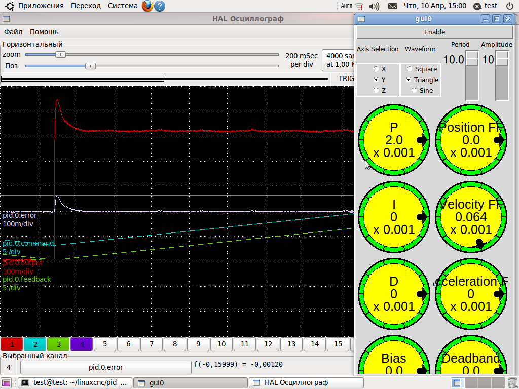

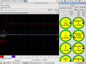

Вот ситуация такая после нажатия enadle станок начинает медленно ехать и постоянно набирает скорость к концу оси он уже взлетает ели впоймал ?

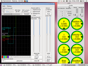

Сообщение SONIC300077 »

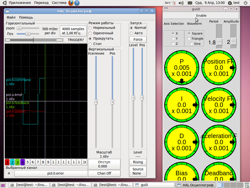

Ник и по ручному управлению все настроили в hal configuration все работает а оси не двигаются ??

SONIC300077 писал(а):от ситуация такая после нажатия enadle станок начинает медленно ехать и постоянно набирает скорость к концу оси он уже взлетает ели впоймал ?
покажи более длинные графики - вверху есть горизонтальный zoom.
Плюс очень маленький P - поэтому он очень медленно разгоняется.
Re: Mesa 5i25+7i77 и фрезерный станок 6Р13ф3
SONIC300077 писал(а):Ник и по ручному управлению все настроили в hal configuration все работает а оси не двигаются ??
В смысле не двигаются?

SONIC300077 писал(а):Вот ситуация такая после нажатия enadle станок начинает медленно ехать и постоянно набирает скорость к концу оси он уже взлетает ели впоймал ?
Это из-за несовпадения направлений энкодера и задания. Если ты настраивал через pncconf и оси двигались правильно, задай в config.hal аналогичные знаки для scale и scalemax
поставили scale -1000 минус и все заработало ! и это под конец дня очень обрадовало :good: Ник так это что получается у нас неправильно подключен энкодер ??

UAVpilot писал(а):Это из-за несовпадения направлений энкодера и задания. Если ты настраивал через pncconf и оси двигались правильно, задай в config.hal аналогичные знаки для scale и scalemax
так у меня там вот какие знаки
ENCODER_SCALE = 1000.0
OUTPUT_SCALE = 10.0
SONIC300077 писал(а):так это что получается у нас неправильно подключен энкодер ??
Правильно. Оба варианта правильные, просто их два.
Вернее не два, а четыре - ещё двигатель может не в ту сторну крутится. :)

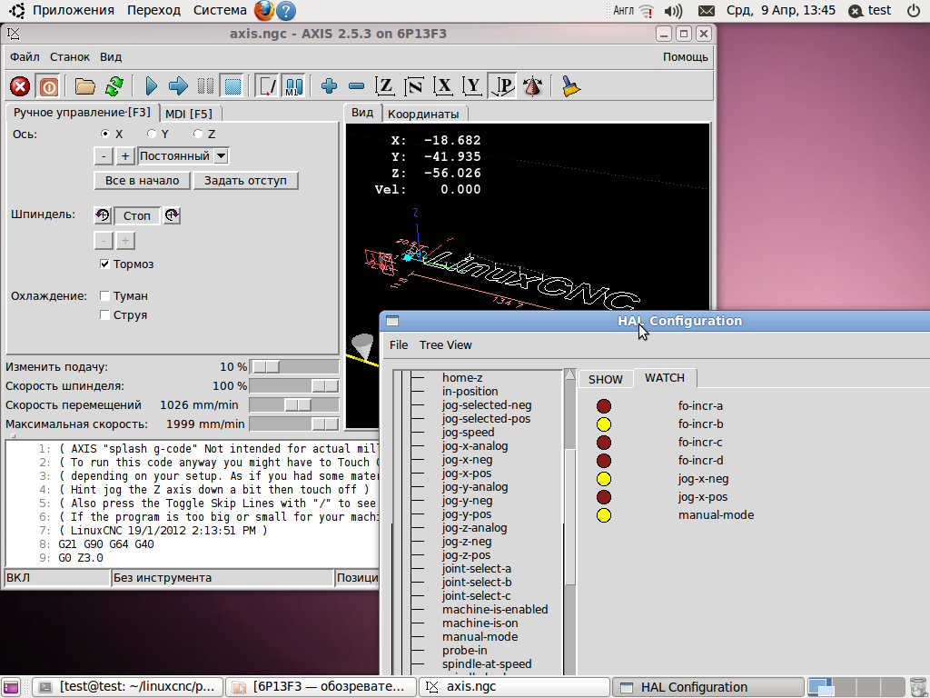

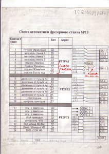

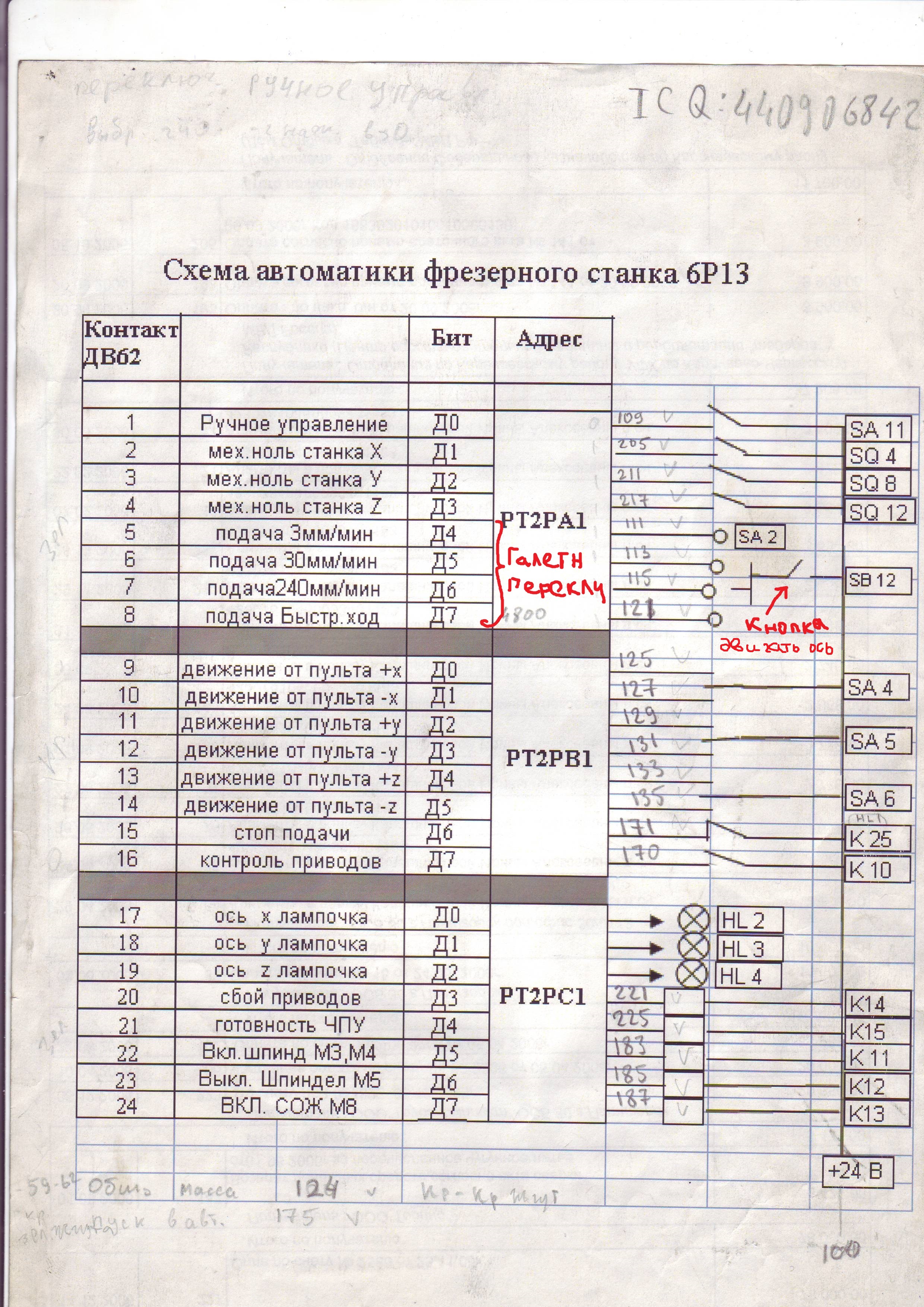

Включаем тумблер "ручное управление " активируется пульт на станке , тумблером выбираем ось + Х галетным переключателем выбираем подачу, нажимаем кнопку двигать ось (вот схема)
а движения нет? а на экране при нажатии кнопки появляется цифра на бегунке "Изменить подачу " в процентном соотношении
Image0001.JPG (3924 просмотра) <a class='original' href='./download/file.php?id=26821&sid=b3382784edcad790b9b668ad082f77d7&mode=view' target=_blank>Загрузить оригинал (2.29 МБ)</a>

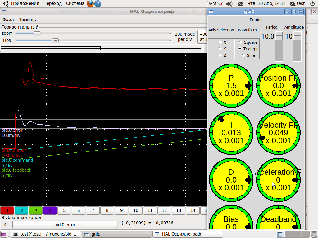

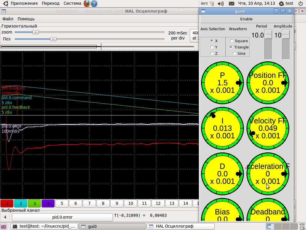

ну вот что у меня получилось настроить !
Снимок-10.png (3920 просмотров) <a class='original' href='./download/file.php?id=26822&sid=b3382784edcad790b9b668ad082f77d7&mode=view' target=_blank>Загрузить оригинал (97.77 КБ)</a>
Снимок-11.png (3920 просмотров) <a class='original' href='./download/file.php?id=26823&sid=b3382784edcad790b9b668ad082f77d7&mode=view' target=_blank>Загрузить оригинал (97.34 КБ)</a>
Без остальных двух сигналов эти картинки ни о чём.
Долго успокаивается - похоже ты от приводов хочешь больше, чем они могут...

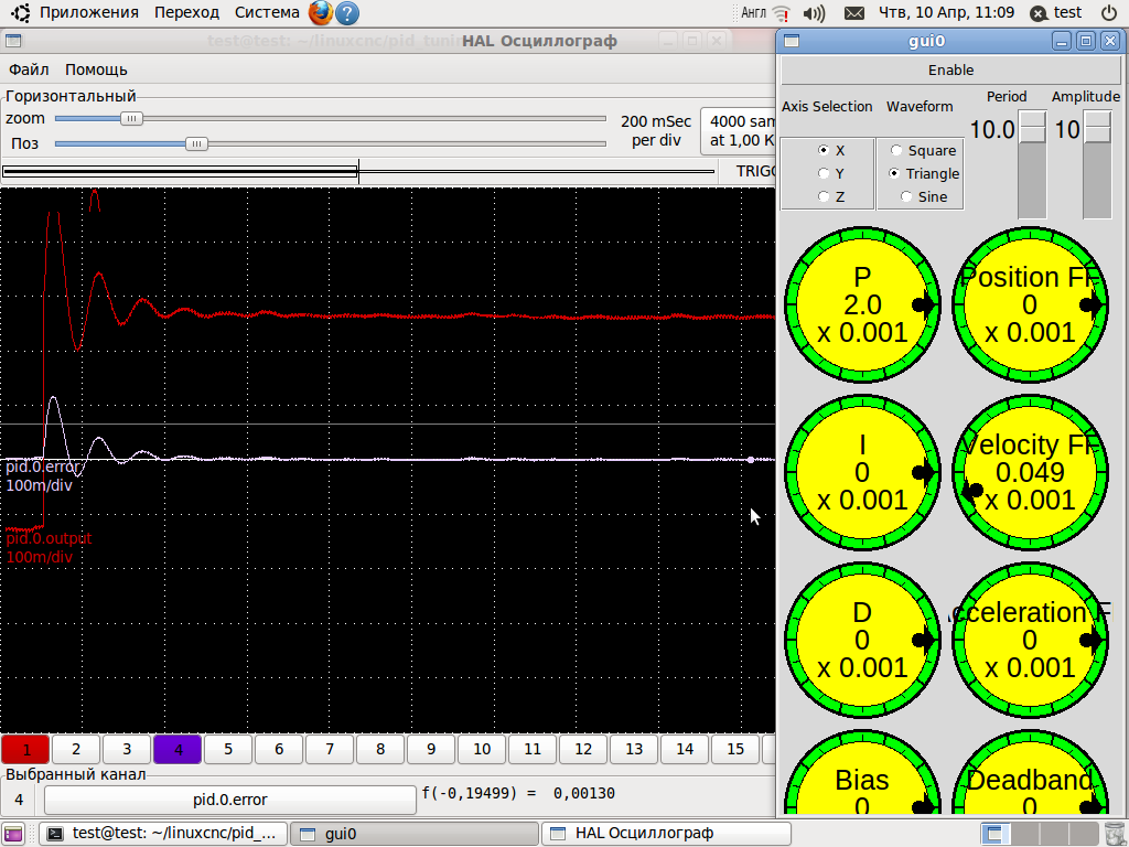

вот все сигналы !
X.png (3912 просмотров) <a class='original' href='./download/file.php?id=26829&sid=b3382784edcad790b9b668ad082f77d7&mode=view' target=_blank>Загрузить оригинал (104.79 КБ)</a>
XX.png (3912 просмотров) <a class='original' href='./download/file.php?id=26830&sid=b3382784edcad790b9b668ad082f77d7&mode=view' target=_blank>Загрузить оригинал (104.31 КБ)</a>

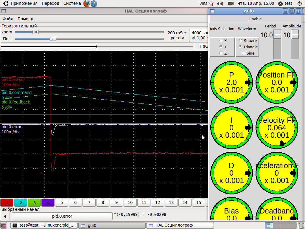

Y лучше. По Х похоже ускорение надо уменьшать, но по фотографии лечить сложно.
На графиках удобнее для coomand и feedback сделать одинаковый вертикальный масштаб и наложить их друг на друга. Ну и развёртку лучше уменьшить, чтоб полный период помещался.

UAVpilot писал(а):Y лучше. По Х похоже ускорение надо уменьшать, но по фотографии лечить сложно.
Я могу и видео сделать мне нетрудно.
А может из за люфта по X у нас есть люфт ?
А вот по Z в одну сторону показания как у Y оси а в другую как по X оси странно как то :wik:
Еще были помощники электроники которые крутили настройки на платах кемрона и местами их по перепутали :cry: ! А я хочу хоть более мене все испарить!
Есть и кого нибудь документация на сей станок, или инфа как эти настройки подправить, у нес есть только электрическая схема и все !

Ник вот файлы ты просил по поводу галетного переключателя что в ручном режиме от пульта нет движения !
И вот тут есть Модернизация фрезерного 6Р13Ф3-01 #15
по поводу "контроль приводов" я так думаю это тоже самое да??
SONIC300077 писал(а):Я могу и видео сделать мне нетрудно.
Не, не нужно. Настройка PID через форум запросто может занять несколько лет, я не зря писал, что нужно понимать как оно работает, иначе можно уподобится мартышкам, пытающимся напечатать "войну и мир".
SONIC300077 писал(а):А может из за люфта по X у нас есть люфт ?
Да, с люфтом PID нормально не настроить.
SONIC300077 писал(а):А вот по Z в одну сторону показания как у Y оси а в другую как по X оси странно как то :wik:
Для станков такого формата это обычно показатель того, что привод не способен выполнить ваши пожелания, нужно уменьшать скорость/ускорение.
SONIC300077 писал(а):Еще были помощники электроники которые крутили настройки на платах кемрона
Начинать надо с правильной настройки усилителей. Ищите доки, там как правило описана методика их настройки.
UAVpilot писал(а):Для станков такого формата это обычно показатель того, что привод не способен выполнить ваши пожелания, нужно уменьшать скорость/ускорение.
А как уменьшить скорость/ускорение в pid tuning? Период по больше поставить?
